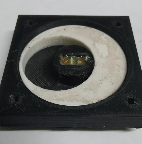

Принцип его очень простой, два светодиода с маленьким углом рассеивания света, два фоторезиcтора и два токоограничивающих резистора для светодиодов. Регулировка осуществляется поворотом кольца из белого пластика, за счет изменения светового потока проходящего через определенный участок кольца.

Увы, устройство не дает полностью 180градусов, как это могло бы показаться.
Например, вот такое кольцо дает всего лишь около 90 градусов регулировки и большие мертвые зоны
Причина мертвых зон - в сильно широких областях кольца, через пластик которых не было необходимого просвечивания, а также в точности изготовления.Второе кольцо уже показало гораздо лучшие результаты, угол составил 150 градусов с примерно 12-15 градусными мертвыми зонами по краям.Использование в самодельном руле для ПК показало, что по качеству он ничуть не хуже резистора, отсутствуют всплески и шорохи, единственным его минусом является только меньший угол поворота, из плюсов можно отметить, что его нельзя свернуть, он не подвержен механическому износу, имеет прочный корпус с надежным валом на который можно посадить шестерню под ремень GT2 и таким образом с помощью ременной передачи очень легко сделать увеличение оборотов руля с исключением мертвой зоны в центре.

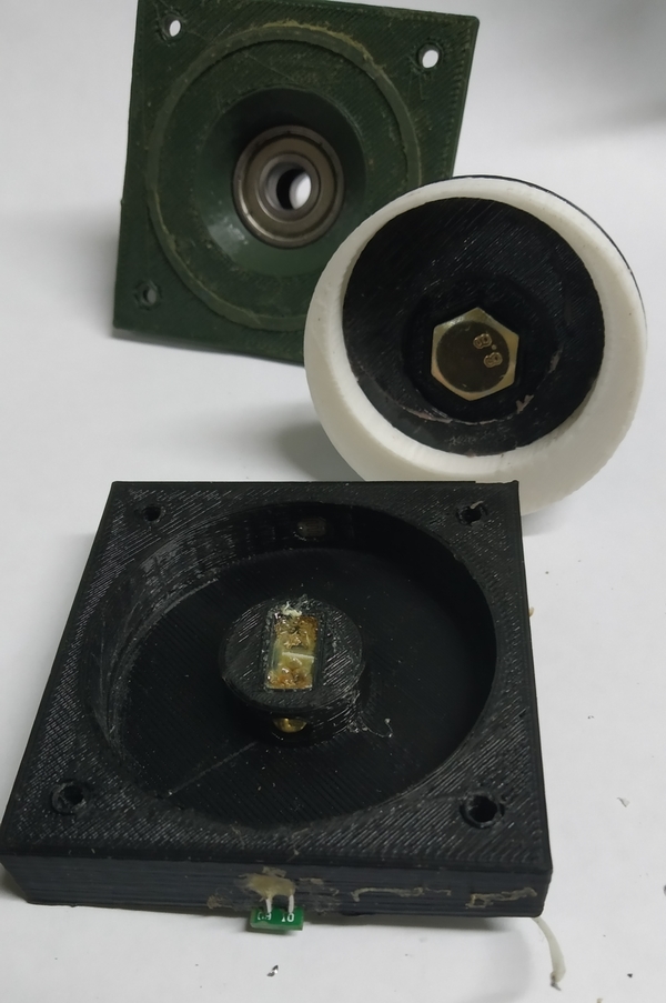

Еще фотография, подшипники обычные 608, изначально я ошибся с посадочными размерами, поэтому пришлось вплавить, что несколько нарушило нужную геометрию, соосность и повлияло на плавность и легкость вращения, этот узел я напечатаю снова с правильными размерами.
