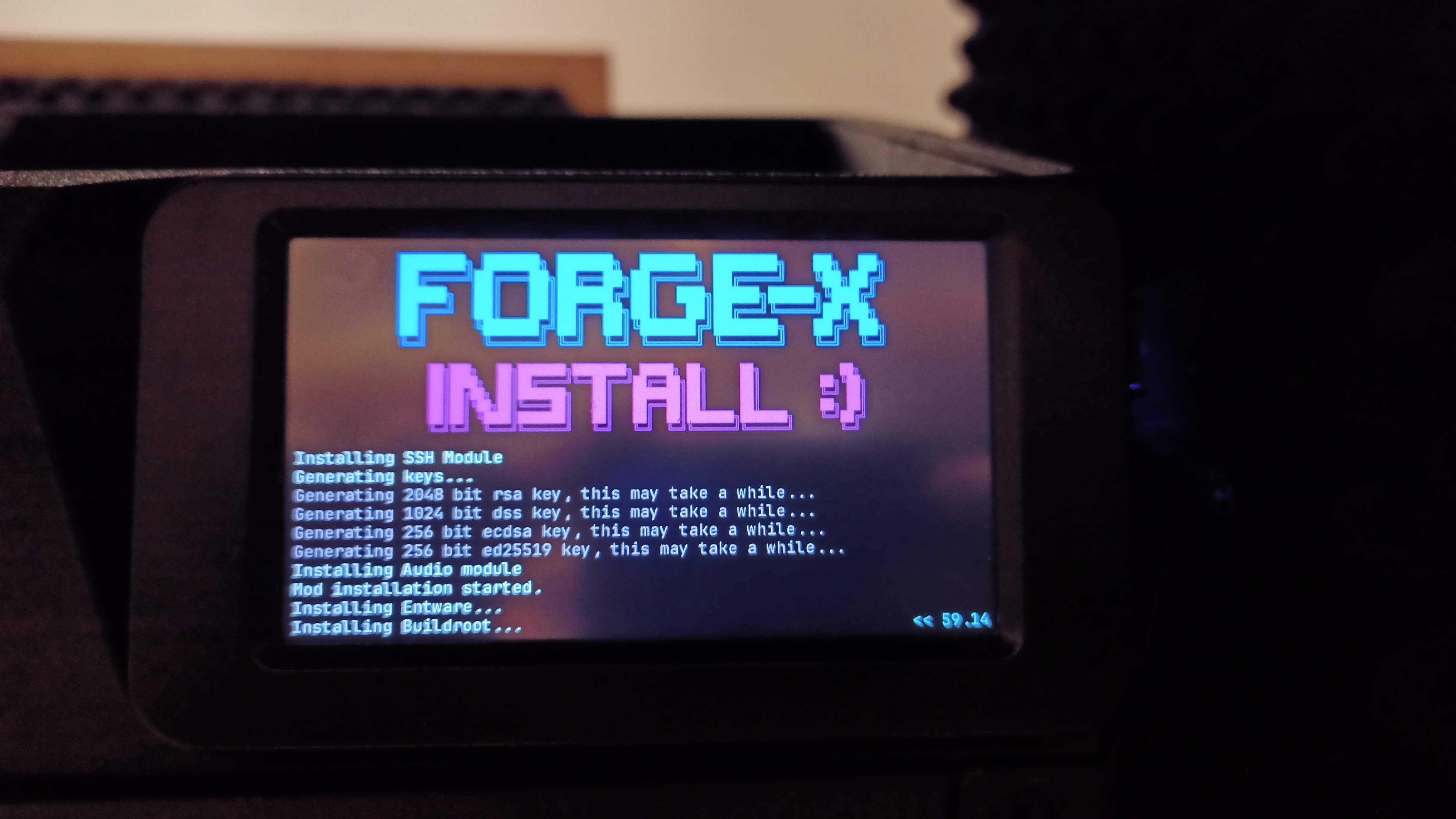

Полноценный Klipper на Flashfordge 5M, пусть все тайное станет явным
Это замечательный принтер, но не хватало полноценного доступа к klipper и вебу, были какие то варианты, но этот вроде самый зрелый:
Fordge-X это мод, который ставится поверх родной прошивки (всегда можно вернуться к родному интерфейсу) работает параллельно, позволяя получить полный доступ к принтеру.

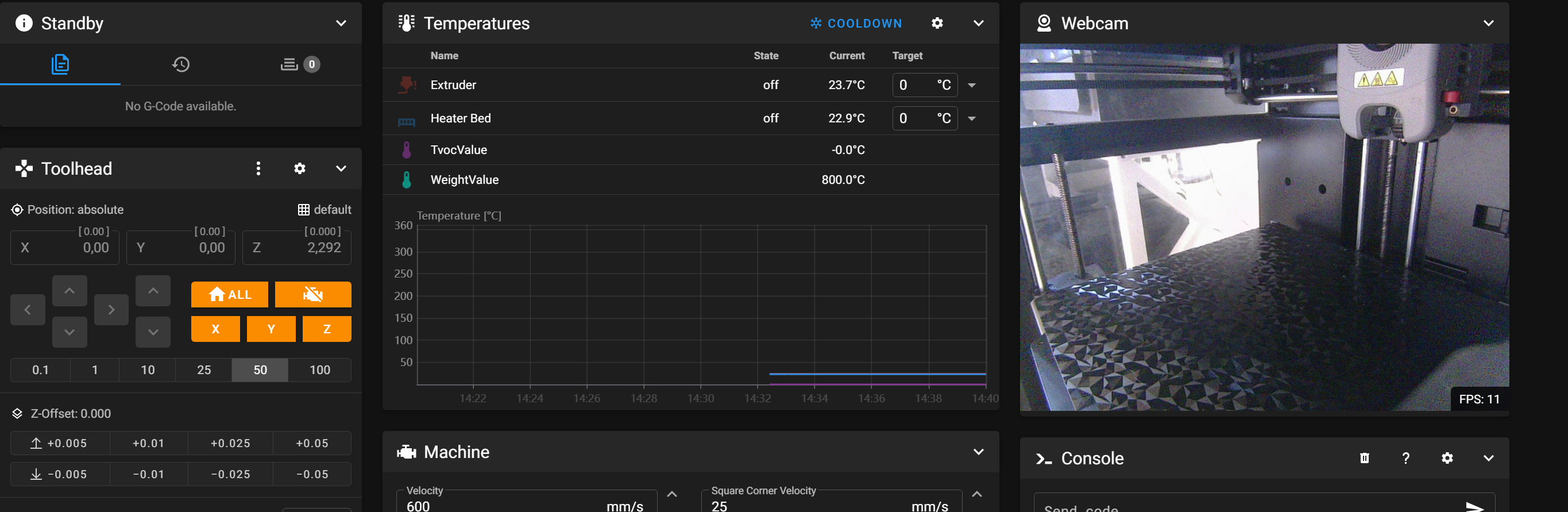

все функции на месте, но необходимо модифицировать стартовый G-CODE слайсера и выполнить все калибровки принтера с нуля.В орке в качестве настроек подключение нужно указать адрес мунрейкераhttp://ip:7125и адрес графической оболочки, например mainsailhttp://ip/mainsail/
так же необходимо отредактировать G-CODE принтераСтартовый G-CODESET_PRINT_STATS_INFO TOTAL_LAYER=[total_layer_count]
START_PRINT EXTRUDER_TEMP=[nozzle_temperature_initial_layer]
BED_TEMP=[bed_temperature_initial_layer_single]
M190 S[bed_temperature_initial_layer_single]
M104 S[nozzle_temperature_initial_layer]
Завершающий G-CODEEND_PRINT
G-CODE после смены слояSET_PRINT_STATS_INFO CURRENT_LAYER={layer_num + 1}
Доступ к консоли root@rootРекомендую сходить в файлnano /etc/hostsи обрубить связь с официальным зеркалом:
127.0.0.1 qvs.qiniuapi.com
127.0.0.1 printer2.polar3d.com
127.0.0.1 hz.sz3dp.com
127.0.0.1 cloud.sz3dp.com
127.0.0.1 update.sz3dp.com
127.0.0.1 update.cn.sz3dp.com
Единственное чего не хватает, это адаптивного bed leveling, еще не разобрался как запилить такой макрос. Может есть у кого?p.s. на стол невозможно смотреть без слез, уже купил каптон, буду равнять сколько равняется, перепад высот аж .9
официальная камера дрянь редкостная за нормальные деньги, я думал это приложение официальное тупит и камера отваливается, но нет, сейчас напрямую по url на нее хожу и да, она отваливается
