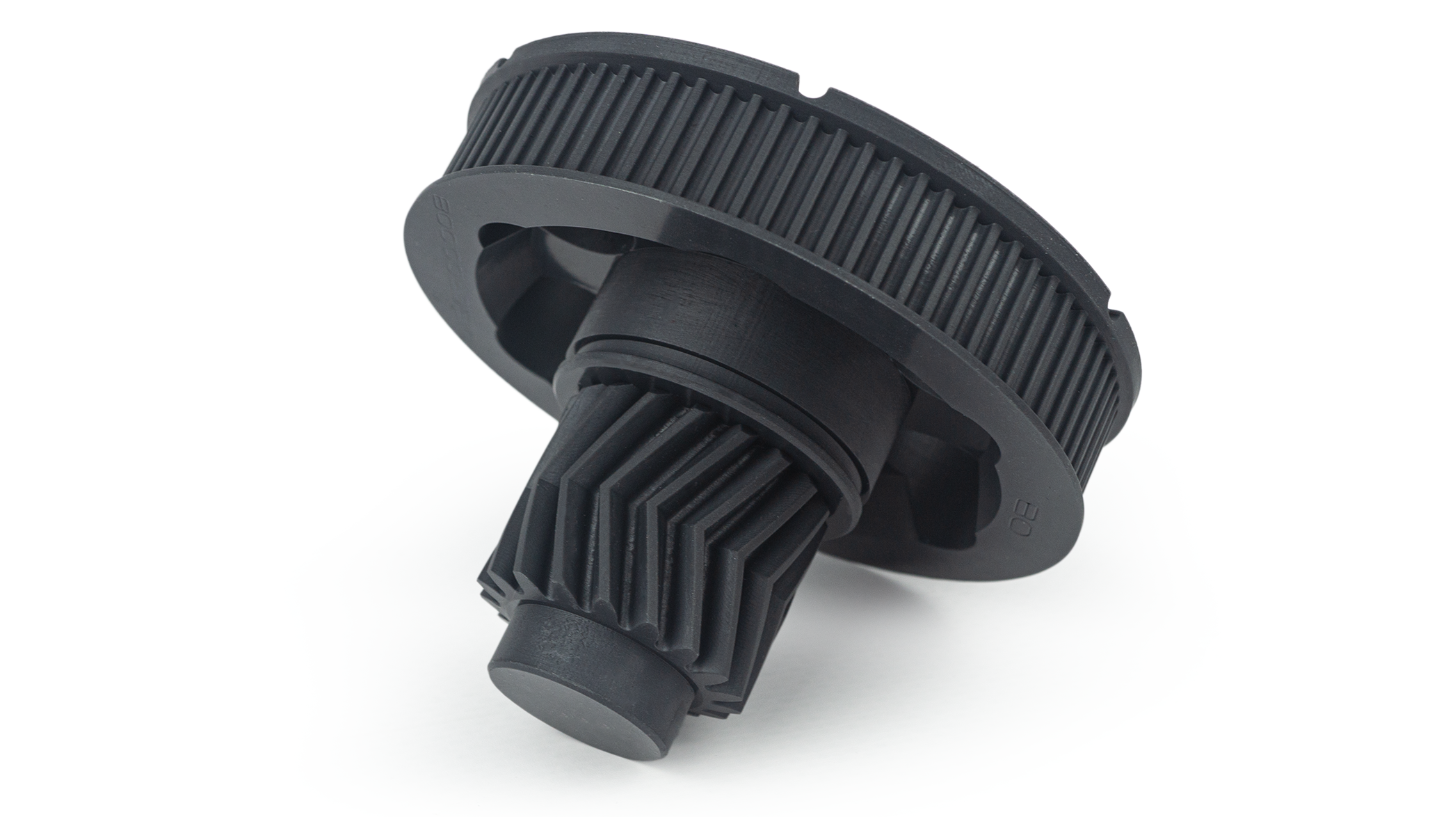

Дорогие друзья, рады представить вам цикл статей, посвящённый обновлению линейки инженерных фотополимеров HARZ Labs. Начнем с одного из наиболее интересных и ожидаемых продуктов — фотополимера пониженного трения для изготовления зубчатых колёс, шестерён и других деталей, работающих в парах трения.Новый инженерный фотополимер с антифрикционным наполнителем - HARZ Labs Industrial Low Friction
Рисунок 1 Шкив принтера компании Лерто
В основе данного материала лежит уже знакомый многим ударопрочный фотополимер HARZ Labs Industrial Nylon-Like. Он отличается высокой ударной вязкостью, большим относительным удлинением на разрыв, а также оптимальным соотношением прочности и твёрдости, что делает его идеальным для создания надёжных изделий.
Для снижения трения и повышения износостойкости материал был модифицирован новым антифрикционным наполнителем, что позволило ещё больше раскрыть потенциал базового фотополимера.

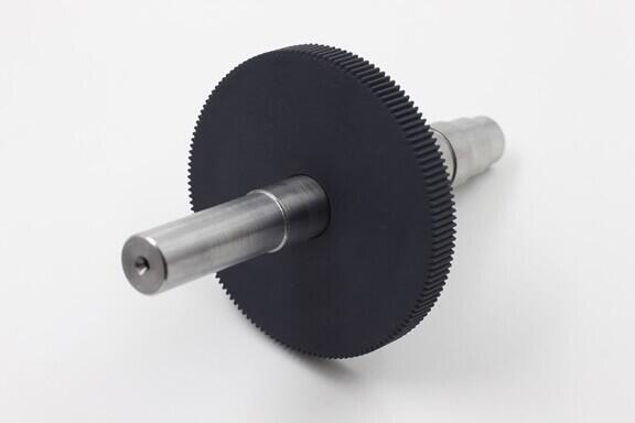

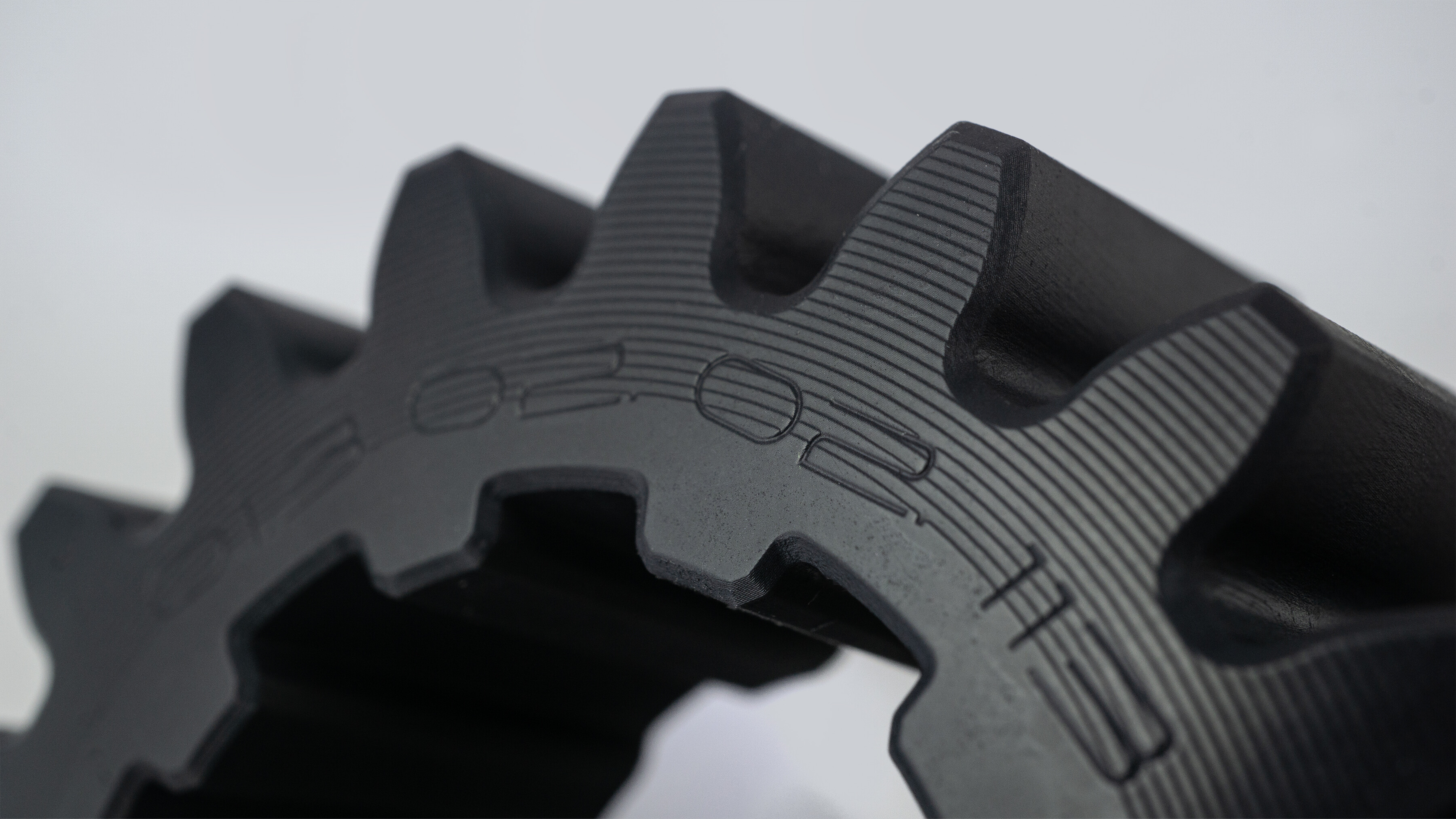

Рисунок 2 Зубчатое колесо принтера Лерто

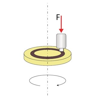

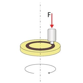

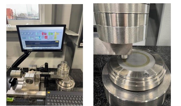

Испытания и результаты
Триботехнические свойства продукта подтверждены испытаниями по стандарту ASTM G99 (метод «пин-диск») в условиях трения скольжения. Метод применяется в международной практике для определения параметров трения и износа.
Параметры испытаний:
• Геометрия пары трения: пин диаметром 6 мм — диск диаметром 80 мм, толщиной 0,8 мм.
• Материал пина: фотополимерная смола HARZ Labs Industrial Low Friction.
• Материал диска: сталь AISI 430.
• Скорость скольжения: 10,8 м/с.
• Нагрузка: F = 25 Н.
• Время испытаний: 120 мин.
• Смазка: отсутствует (сухое трение).
Рисунок 3 Схема испытания
Рисунок 4 Машина трения
Результаты испытания:
Материал пинаЛинейный износ h, мкмПуть трения LКоэффициент трения покояКоэффициент трения скольжения средний
HARZ Labs Industrial Low Friction20057600,6140,461
Для сравнения приведем данные испытаний для полимеров без подобного наполнителя
Гибкий фотополимер3102,94943,20,6160,576
Твердый фотополимер2584,02885,80,6860,696
По результатам видно, что при пути трения почти в 6 км износ пина составил всего 200 мкм, что на порядок меньше, чем у обычных фотополимеров.

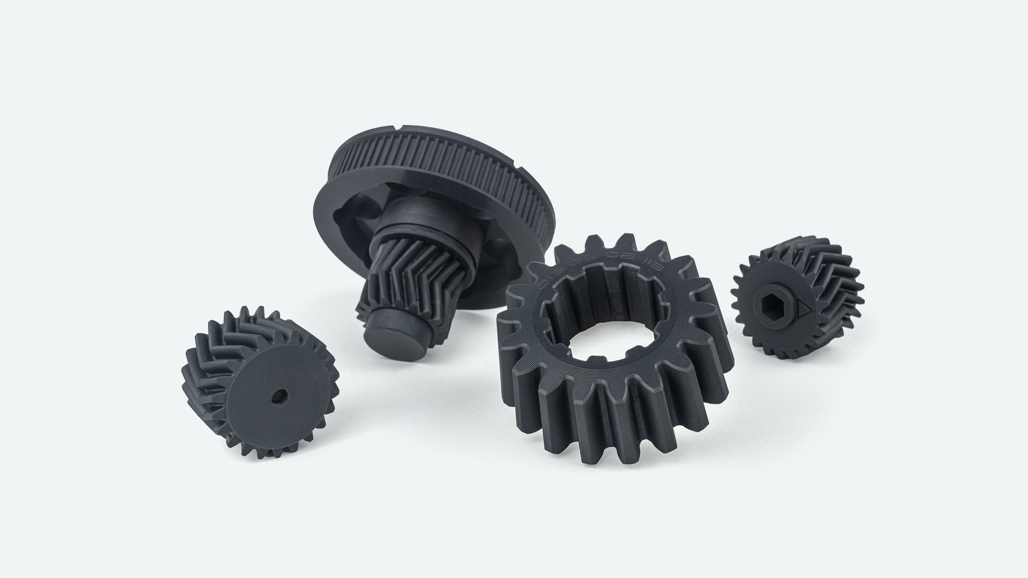

Компания Cube 3D отметила:
«Смола очень интересна для инженерных решений, обладает высокой детализацией. Аналогов на нашем рынке мы не встречали. Было отпечатано несколько шестерён для автомобилей, а также подшипник скольжения (втулка) — всё работает без нареканий. Можем уверенно рекомендовать этот материал!»

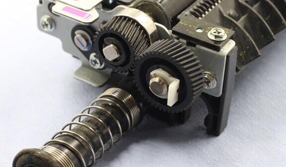

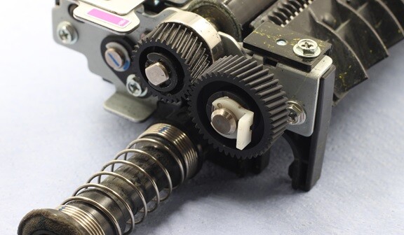

Рисунок 6 Шестерни картриджа принтера от Cube 3D

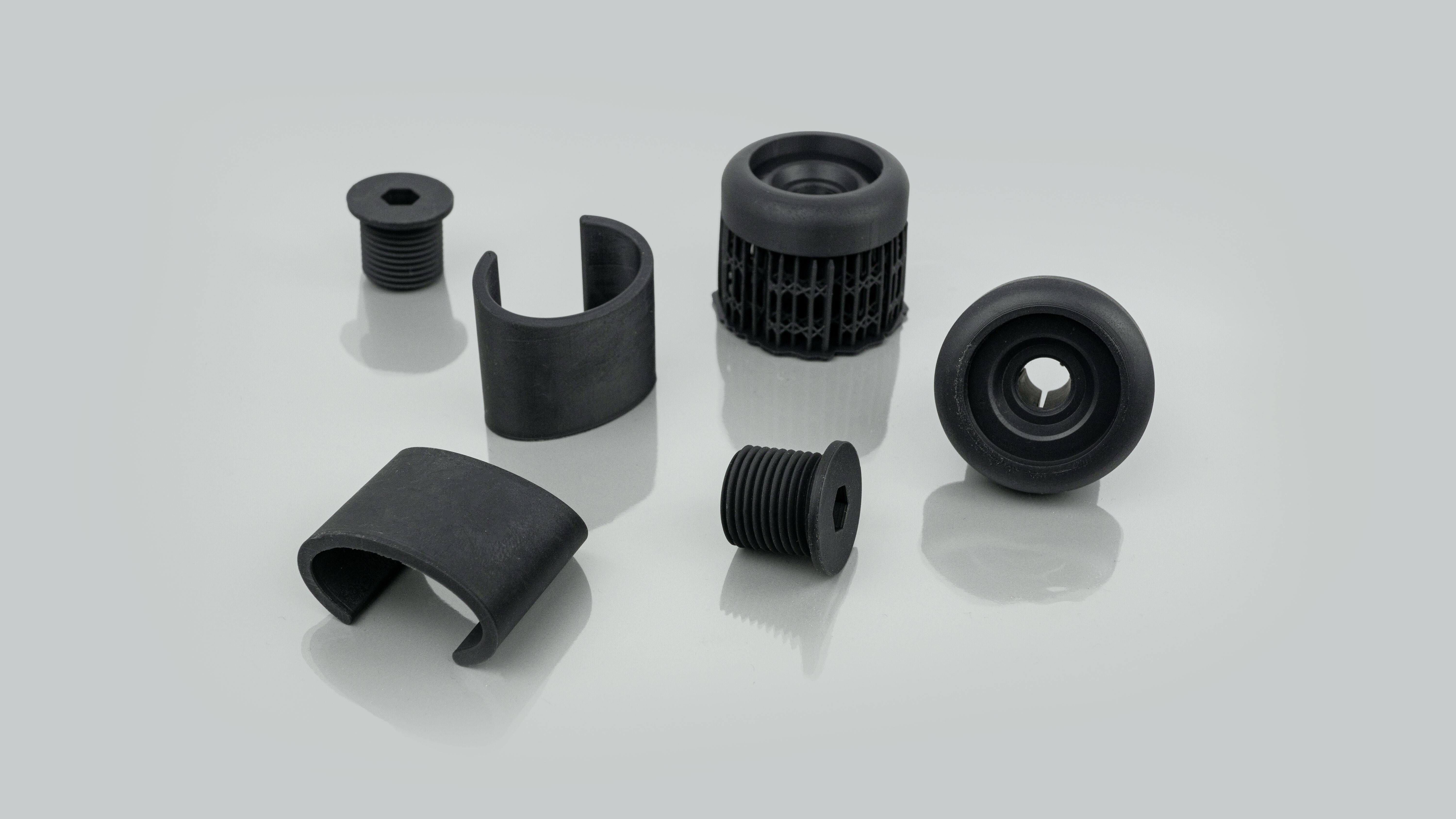

Для дополнительного увеличения срока службы изделий, снижения трения и защиты от влаги рекомендуется использовать смазочные материалы, например консистентный силикон.
Помимо прямого назначения материал также можно использовать для изготовления различных износостойких накладок и других изделий, в которых присутствует трение.Новый инженерный фотополимер с антифрикционным наполнителем - HARZ Labs Industrial Low Friction
Рисунок 8 комплект защитных накладок и заглушек

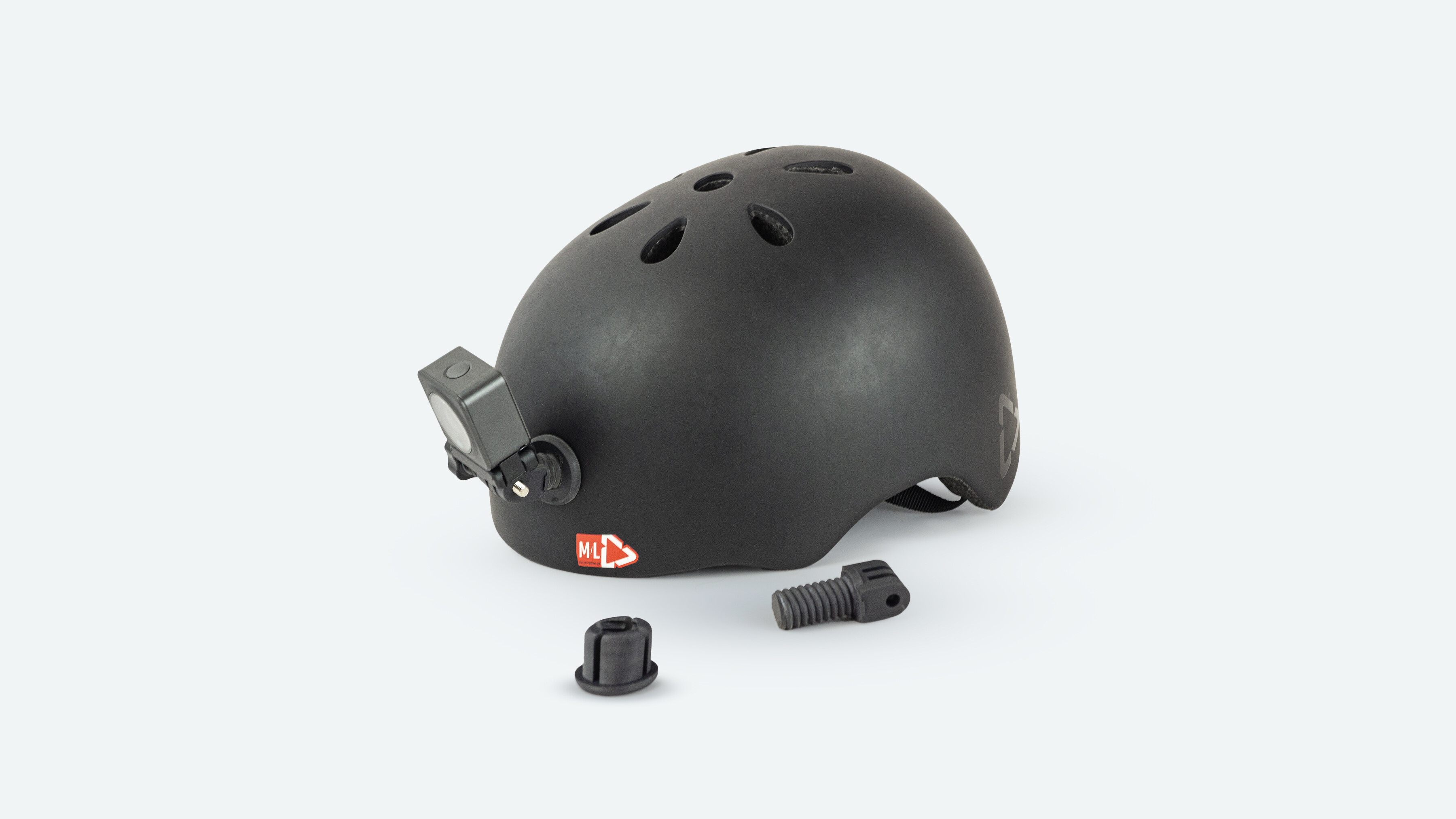

Рисунок 9 Крепление экшн-камеры на шлем
