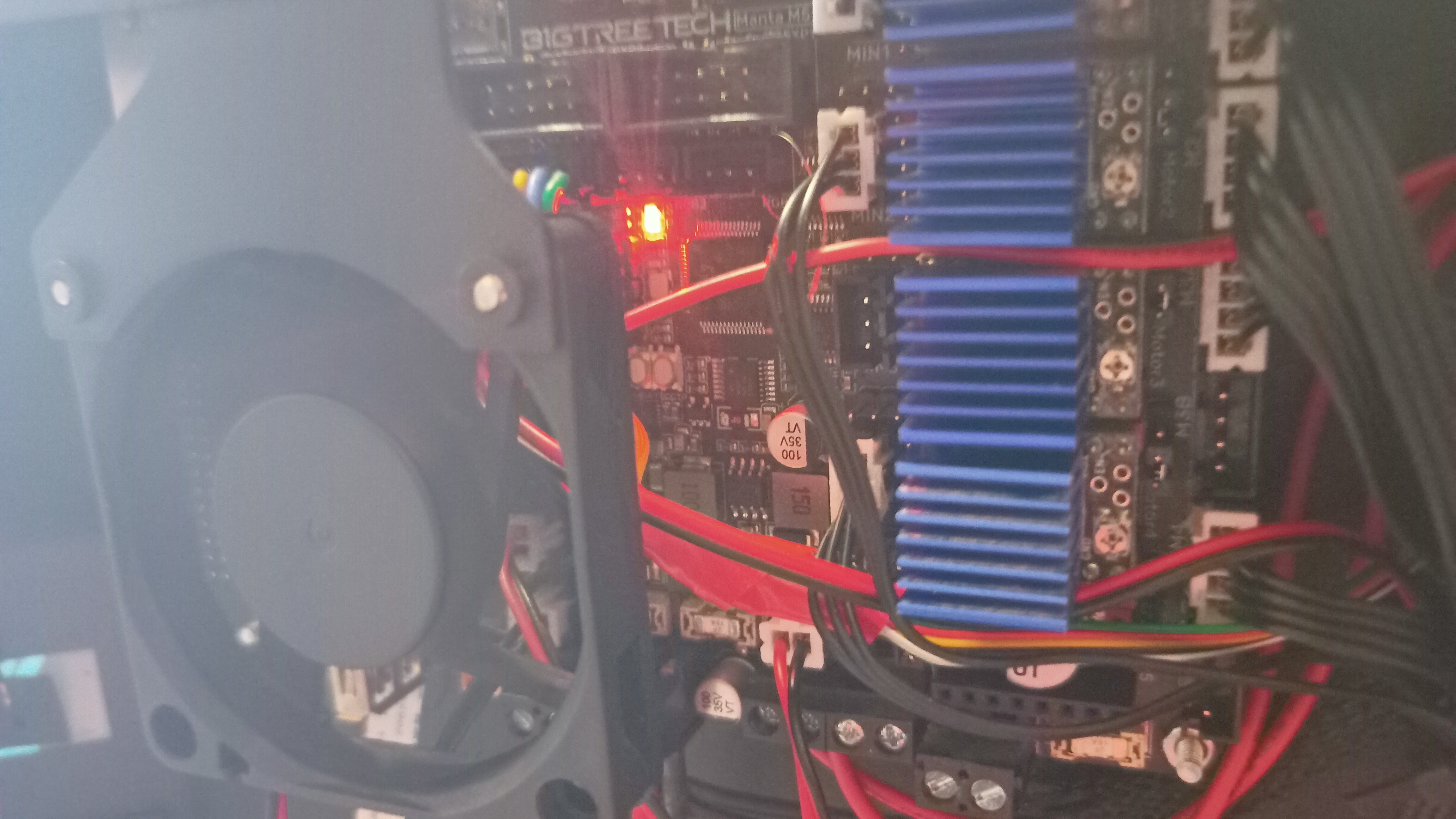

Медведь не захотел летать. Хотя, по факту, оставалось доделать только обдув модели, клипперскрин завел.
Но пришлось перевернуть экран, чтобы он лег в штатное отверстие от оригинальной платы, в разделе /boot/ редактируем файл armbianEnv:
param_tft35_spi_rotate=180
в конфиге /boot/system так же надо развернуть (как я понял)
ks_src="TFT35"
ks_angle="inverted"
Но дальше просто жесть. Невероятно но факт, Manta M5P с CB1 проработала часов десять в режиме ожидания, пока настройки крутил, да попечатала час от силы и всё, сдохла.
Написал в техподдежку, что все не работает, готов отправить обратно на диагностику. Обидно ужасно. Так бодро начало печататься...
Закончилась пятница, суббота - и базарный день....)
