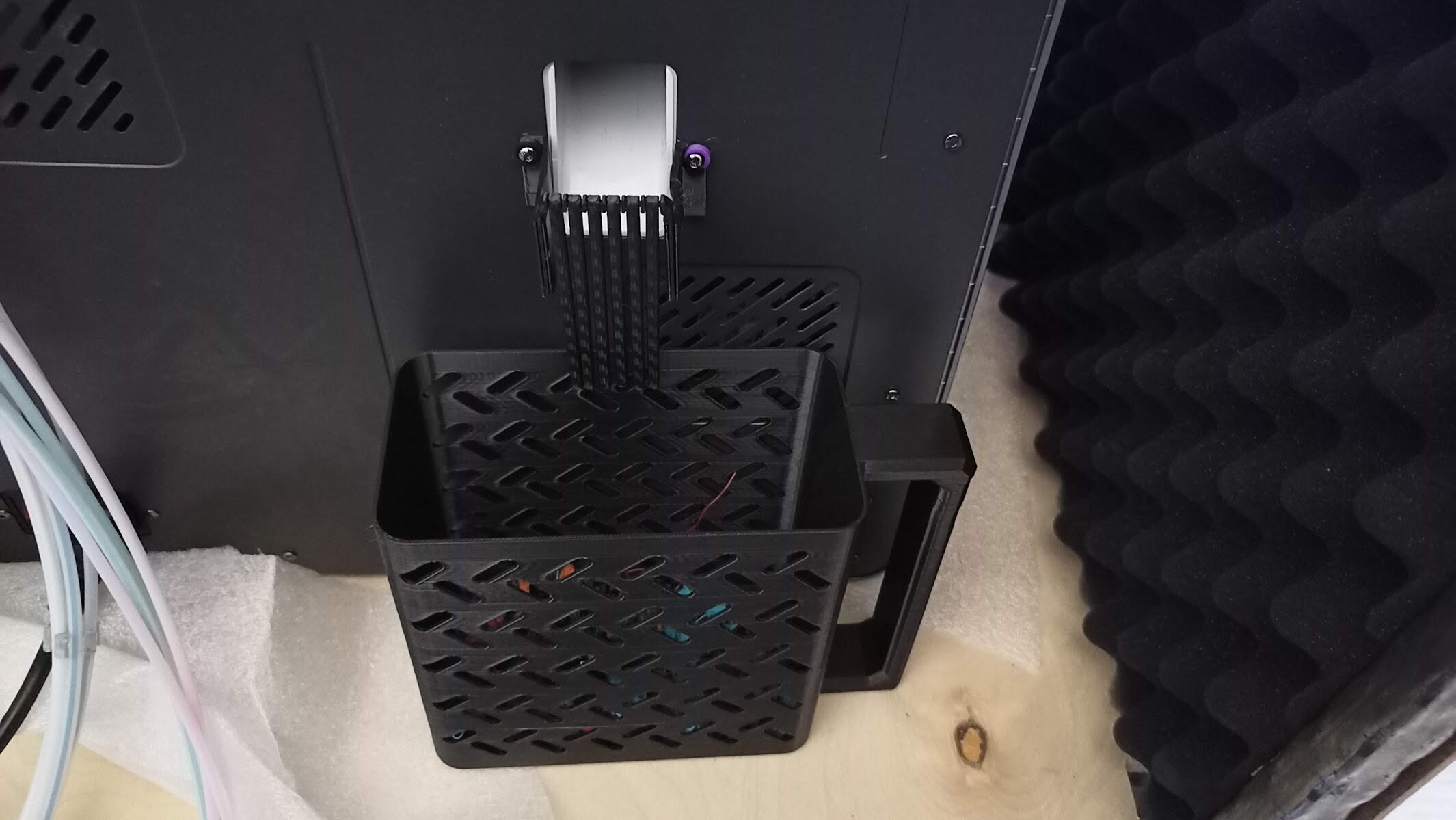

Kobra S1 и формула ACE PRO
Не хочу сглазить, но кажется формула работает, теперь Аси не доставляют проблем!
Катушки от бамбука + Filament Guide + нормальный стакан для отходов
Все сматывается, все наматывается, спутываний нет, даже если сушка идет. Сушка это восхитительная опция, никаких проблем с печатью, пластик всегда сухой, включаю не часто, а по запросу, когда вижу что как то не так все идет. Правда, в один момент одна Ася начала сильно дурить (11519 и 11515) лечил ребутом, но сейчас я думаю что там паршивый пластик был) не спроста на него была такая скидка...

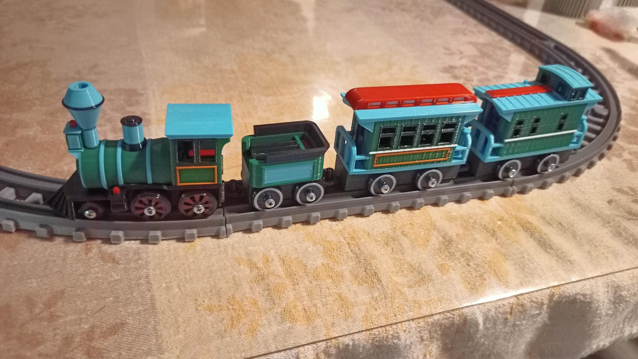

Сплю спокойно по ночам, паровозы как на картинке печатались около 50 часов, куча смен пластика, но опоражнивать стакан часто не надо, даже если он переполнится, продувки будут тупо падать на пол.
Единственное что не доработано, это иногда, PETG тащится за соплом и падает на стол с деталями, или куда то под стол, это не критично, так как печати не мешает, но да, есть такое недоразумение.
STL: Guider
STL: Pop collector
