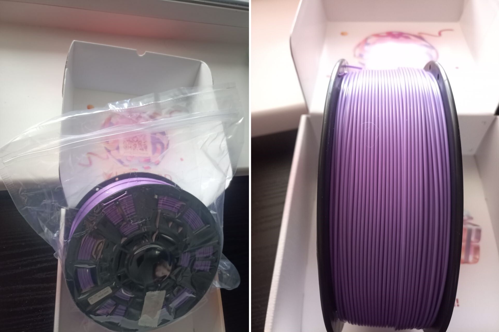

Вскрываем коробку. В прошлый раз не понравилось, что пакет пришёл разгерметизированный. Чтож, в этот раз наблюдаем ту же картину, это печально. Сама коробка внешних повреждений не имела, осмелюсь предположить, что всё таки проблема на стороне производства. Сам вакуумный пакет стал заметно толще, это плюс. Внутри лежал маленький пакетик силикагеля, без него никак. Намотка филамента однозначно радует, как и в прошлый раз. По всей глубине катушки пластиковая нить лежит "виток к витку", с такой намоткой перехлёст словить просто нереально, думаю.

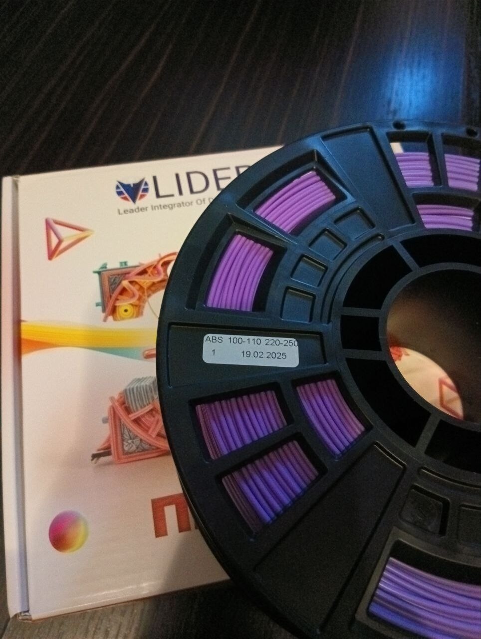

Пробуем настройки. И снова я обращусь к прошлому обзору, когда на катушке с ПЛА не было абсолютно никакой информации по настройкам. Однако же исправились! На катушке АБСа присутствует хоть и скудная, но уже информация. Дата, рекомендуемые температуры стола и сопла. Очень радует, что производитель прислушивается к замечаниям потребителя. Как и в прошлый раз играться будем в ORCA Slicer с принтером Creality K1C с текстурированной PEI пластиной на борту. Несмотря на разгерметизированный пакет сам пластик пришёл сухой, при печати не возникало никакого "попкорна". В этот раз напечатанные тесты решил не фотографировать, но полученные мной настройки опишу: сопло 260, стол 100, в камере ограничение на 55 градусов. Отдельно удивился значению коэффициента потока - 0.93, хотя диаметр нити 1.75мм и ни сотки в сторону. Значение PA составило 0.03, максимальный поток 29кубиков, ограничил до 26 во избежание щелчков фидера при достижении предела. При данных настройках получается почти монолитная деталь, порвать или сломать ровно вдоль слоёв не получается, всегда слом проходит по нескольким слоям. Детали толщиной в 1 стенку/слой ломаться не хотят. гнутся, белеют, но сопротивляются долго.

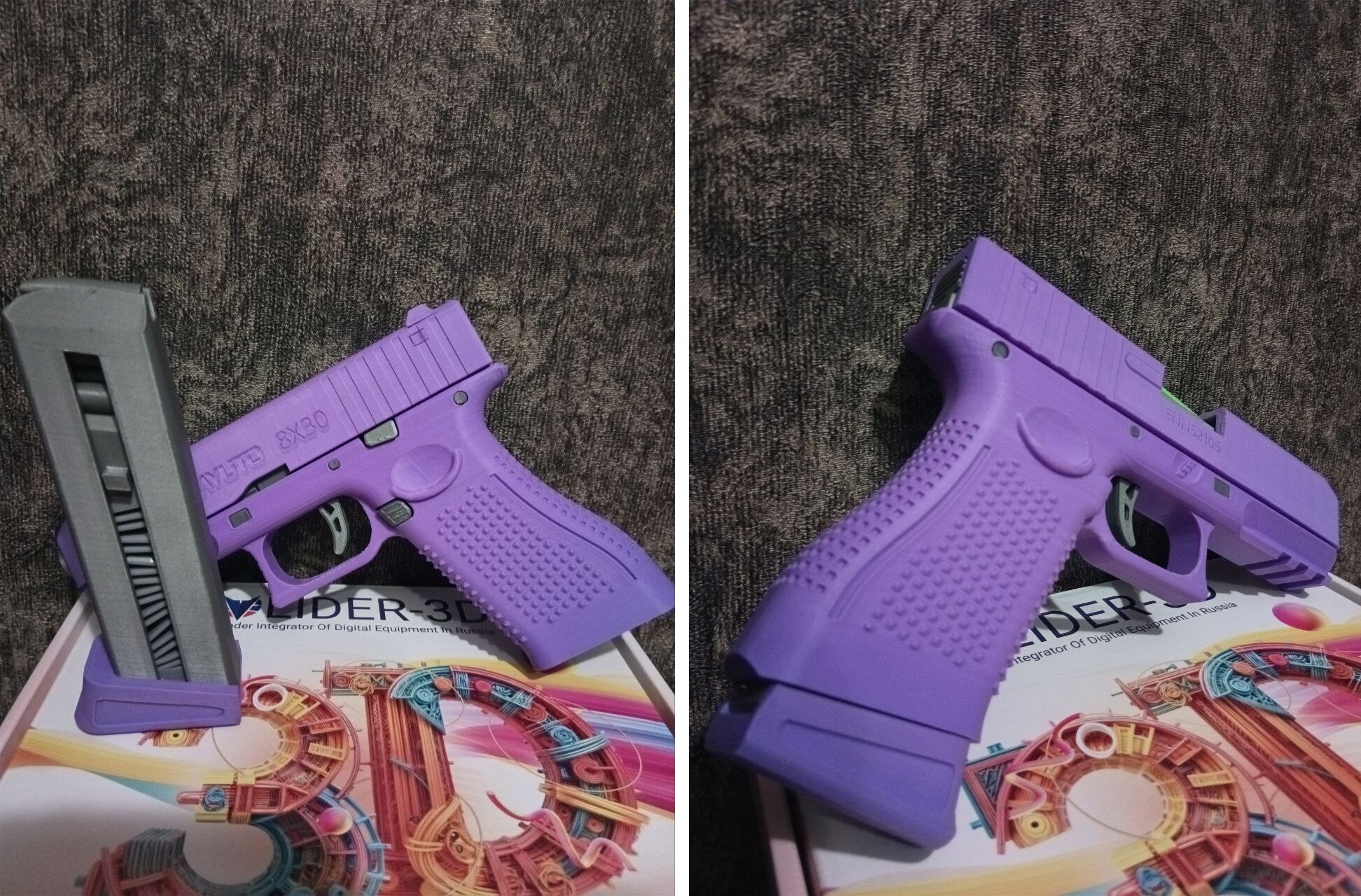

Следующим решил напечатать интересную сборную и функциональную модельку игрушечного пистолета. Для красоты решил использовать 2 разных АБС пластика от разных производителей, а заодно и сравнить их максимально близко для себя. Настройки печати одинаковые для обоих пластиков, разница лишь в калибровке самой нити. Качество отпечатка на сиреневом заметно лучше, чем на сером.

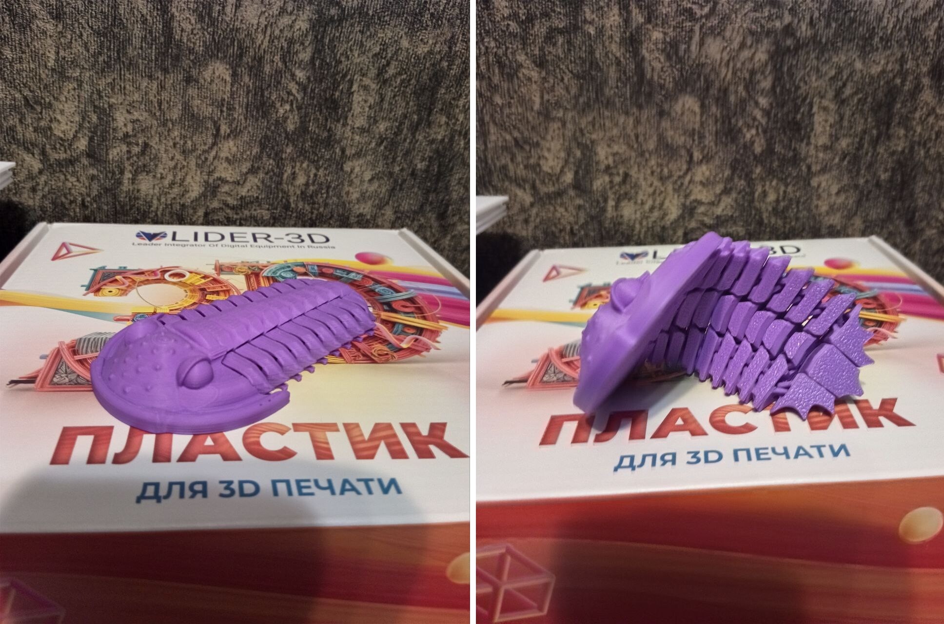

И на последок попробуем сделать мелкого ползучего гада. Очень ух нравится именно эта моделька. С нависанием и маленькими периметрами тоже проблем не возникло, ничего не поплыло и не отвалилось.
