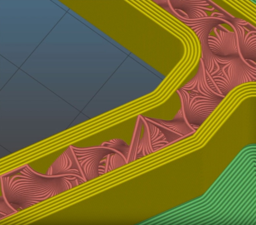

Также в слой входит периметр и внутреннее заполнение:

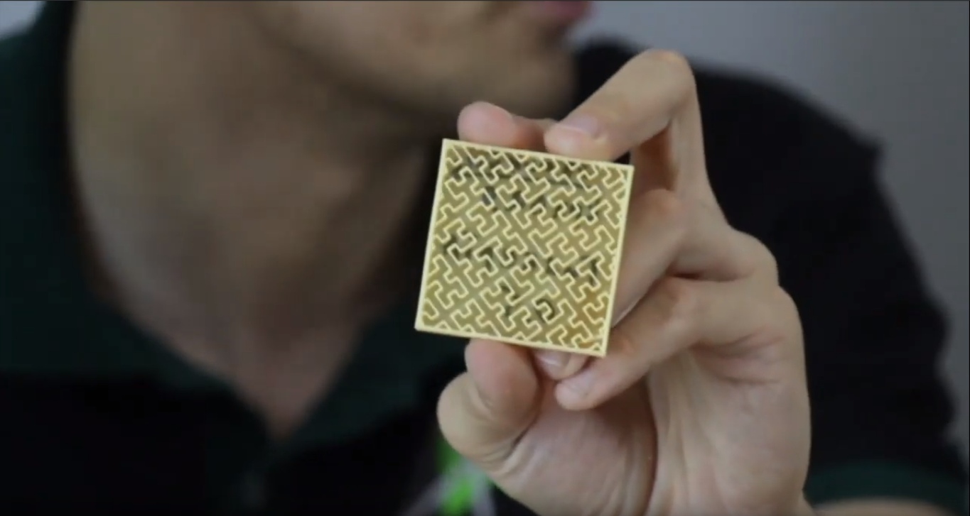

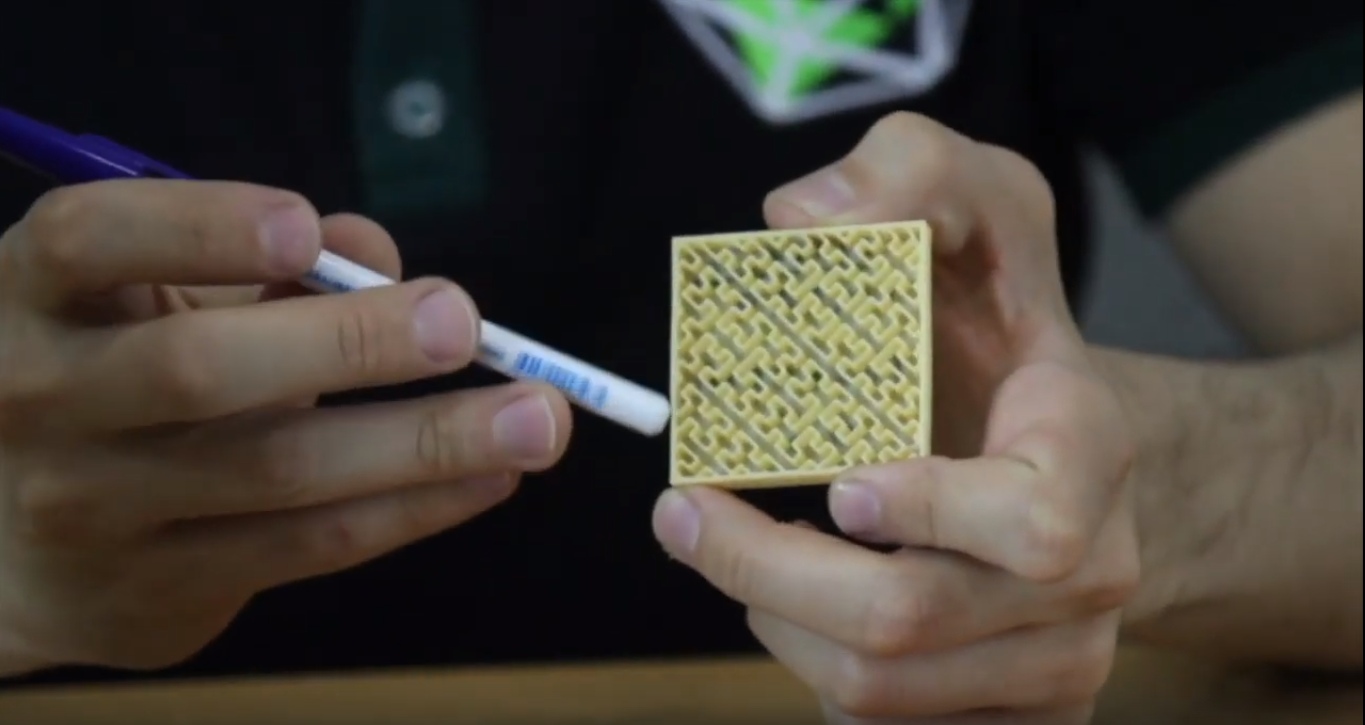

Заполнение может быть выполнено в виде узора
Внутреннее заполнение может быть выполнено в виде узора, а может быть и сплошным. Формы его выполнения: соты, прямоугольники, линии, кривая Гилберта и др. Узор заполнения влияет на жесткость детали, а также на продолжительность печати и расход материала.
Количество внешних и внутренних периметров влияет на прочность детали. Если мы установим большее количество периметров, то деталь получится прочнее.
Практически всегда оптимально количество периметров —2-3.
Важно для новичков. Внутрянка 3D печатной детали
Желтым цветом указаны периметры (внутренний и наружный)
Здесь периметров стало больше (5 штук) и деталь стала крепче
Большее количество периметров устанавливается также для того, чтобы появилась возможность сделать отверстие в модели не повредив ее, а еще для нарезки резьбы.

Заполнение — это структура внутри детали (периметров). Деталь чаще всего не заполняется на 100% и не является монолитом, однако это не влияет на потерю прочности, так как заполнение может быть выполнено в виде узора, скрепляющего деталь и придающего ей жесткости.

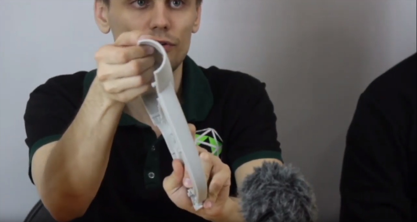

Например, посмотрим на эту деталь:
Дмитрий смотрит на деталь и понимает, что напечатать такую же без поддержек не выйдет. Пазы расположены чуть выше плоскости детали
В итоге деталь печаталась в таком положении
Внизу было очень много поддержек и потрачено много материала. Но такую деталь иначе было не распечатать.

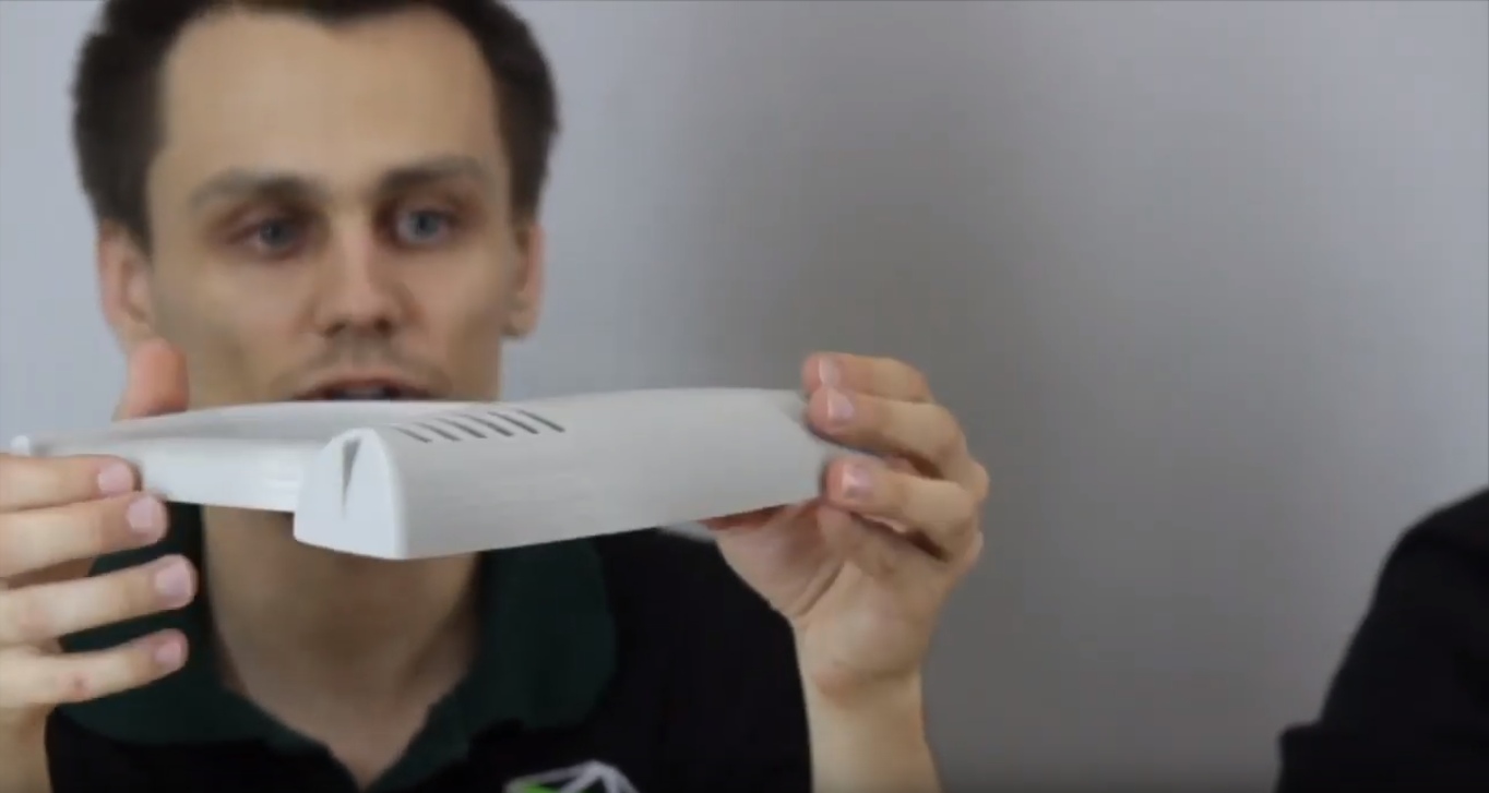

Толщина стенок фена = 1 мм, с небольшим утолщением в 1,5 мм по краям
Дмитрий указывает на толщину стенок фена
Стенку нужно моделировать толщиной, кратной диаметру сопла (сопло = 0,5 мм, значит стенка 1 мм или 1,5 мм). Но что делать, если кратного соответствия не подобрать, а нам нужно сделать слой толщиной 0,4 мм?
Ответ прост: нужно увеличить ширину экструзии

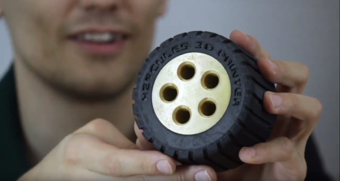

Двухэкструдерная печать
Представим, что нам срочно нужна внешне гладкая и эстетичная деталь. В этом поможет двухэкструдерный принтер. Периметры мы напечатаем с одним диаметром сопла, а наполнение — с другим.
Периметр можно напечатать соплом 0,5 мм. Стенка и слой будут тонкими (слой 0,2 мм)
Заполнение печатается другим экструдером соплом 1 мм и через слой.
Важно: реализовать это можно только на принтере, чьи два экструдера расположены на разной высоте.
В итоге мы получаем внешне красивую деталь, которая к тому же жесткая и крепкая за счет заполнения в 1 мм. Если деталь печаталась этим соплом полностью, то становятся заметны небольшие швы на периметре или неровности на углах.
