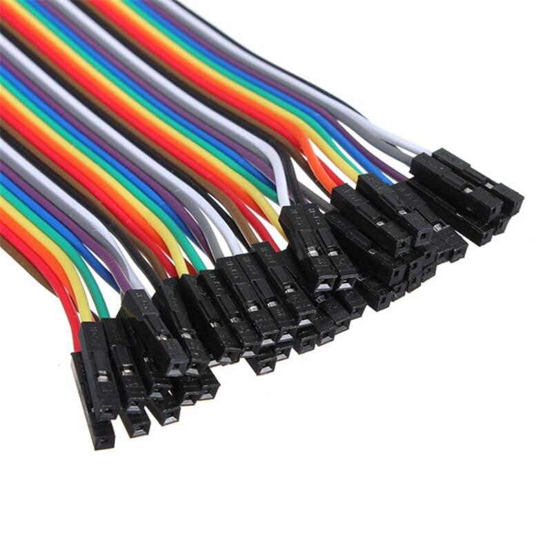

  • 12 соединительных проводов мама-мама (для подключения акселерометра и реле)Установка Klipper на Orange Pi Zero 3 + Ender 3 (armbian)

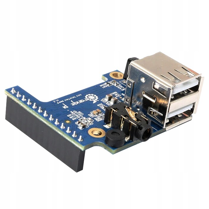

  • Плата расширения Orange Pi Zero 3 (для подключения камеры)Установка Klipper на Orange Pi Zero 3 + Ender 3 (armbian)

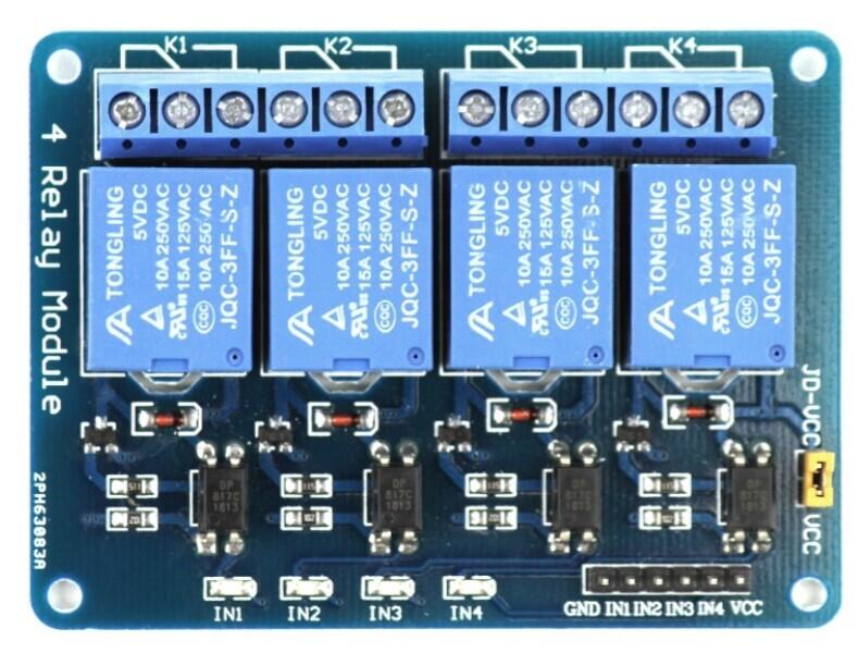

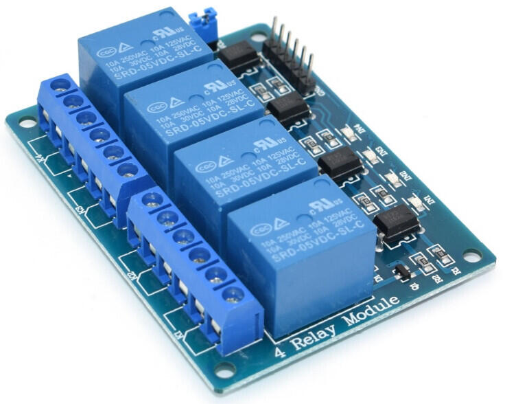

  • Четырехканальное реле (Возможно не лучший вариант, но пока работает и не доставляет проблем. Я использую 3 канала, так что 1 канал остается в запасе, возможно когда-нибудь я придумаю на что его задействовать)Установка Klipper на Orange Pi Zero 3 + Ender 3 (armbian)

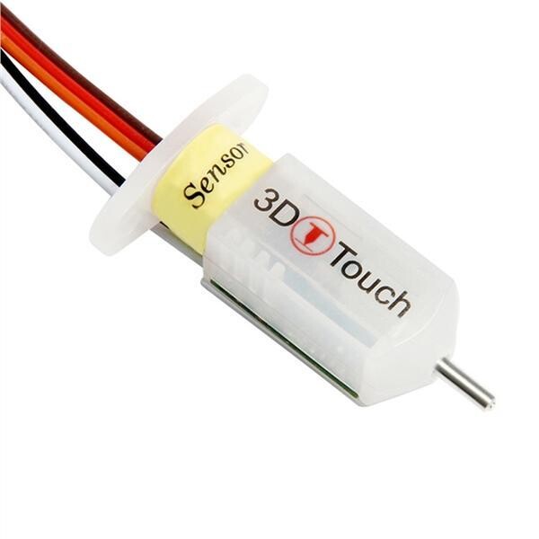

  • 3DTouch (Меня не устраивает точность его работы, в данный момент продумываю варианты замены на оригинальный BLTouch, CRTouch, индуктивные датчики, или тензодатчики)Установка Klipper на Orange Pi Zero 3 + Ender 3 (armbian)

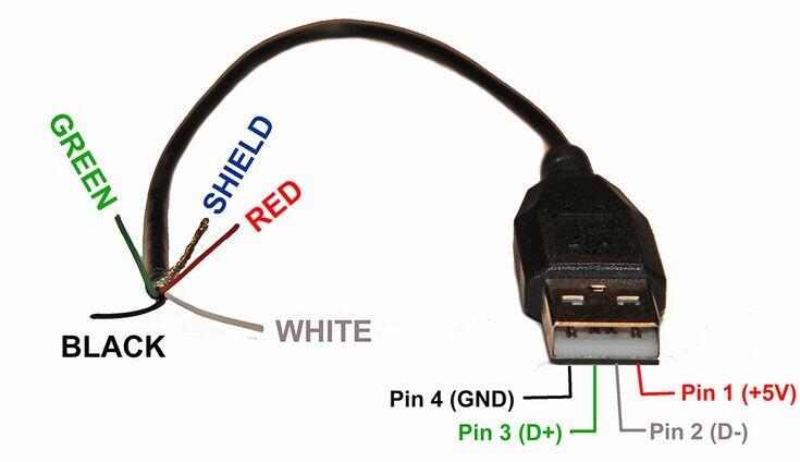

  • Немного модифицируем кабель USB A - Micro USB. Заклеим Pin 1 (+5V) небольшим кусочком изоленты, либо, как написано в других инструкциях - перережем красный провод (это необходимо для того, чтобы Orange Pi Zero 3 не подавала питание на материнскую плату принтера в обход блока питания)Установка Klipper на Orange Pi Zero 3 + Ender 3 (armbian)
  • Подключаем Orange Pi Zero 3 к материнской плате принтера кабелем USB A - Micro USB

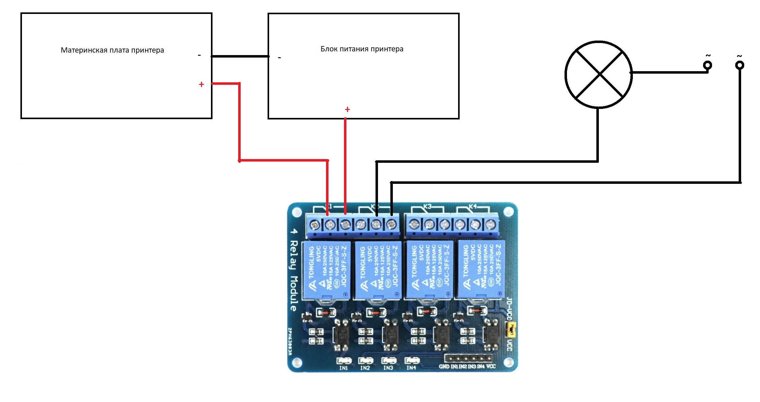

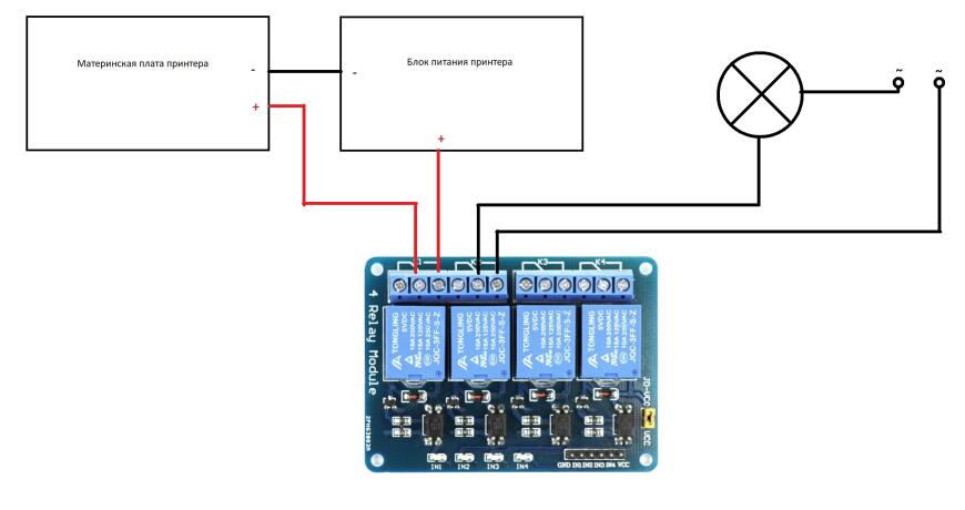

  • Подключаем Блок питания принтера, материнскую плату принтера и настольную лампу к модулю реле по схеме. (Этот пункт рекомендую выполнить позже, после прошивки принтера)Установка Klipper на Orange Pi Zero 3 + Ender 3 (armbian)

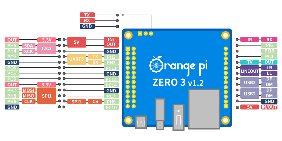

  • Подключаем модуль реле к Orange Pi Zero 3. Нумерацию контактов Orange Pi Zero 3 ведется слева направо и сверху вниз. Т.е. левый верхний - 1, правый верхний - 2.Установка Klipper на Orange Pi Zero 3 + Ender 3 (armbian)На модуле реле есть 6 контактов, которые нам необходимо подключить к Orange Pi Zero 3 по схемеУстановка Klipper на Orange Pi Zero 3 + Ender 3 (armbian)
GND - 9 (GND)
IN1 - 15 (PC8)
IN2 - 13 (PC5)
IN3 - 11 (PC6)
IN4 - 7 (PC9)
VCC - 2 (5V)

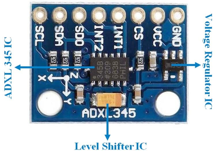

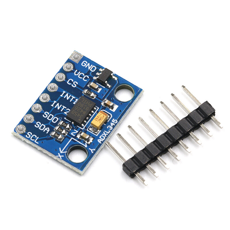

  • Подключаем adxl345 к Orange Pi Zero 3 по схемеУстановка Klipper на Orange Pi Zero 3 + Ender 3 (armbian)
GND - 25 (GND)
VCC -  17 (3.3V)
CS - 24 (CS)
SDO - 21 (MISO)
SDA - 19 (MOSI)
SCL - 23 (CLK)

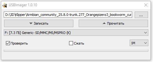

2.1 Подготовка SD карты

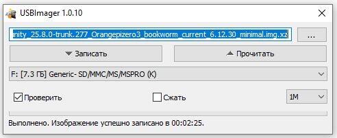

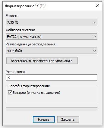

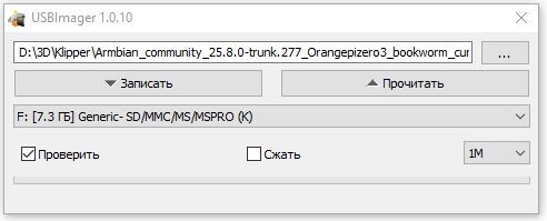

  1. Форматируем SD карту. Лучше убрать галочку "Быстрое".Установка Klipper на Orange Pi Zero 3 + Ender 3 (armbian)
  2. Запускаем USBImager. В верхнем поле выбираем скачанный ранее образ Armbian (распаковывать из архива не требуется), в нижнем поле выбираем подготовленную для установки SD карту.Установка Klipper на Orange Pi Zero 3 + Ender 3 (armbian)Нажимаем кнопку "Записать" и ждем окончания записи ОС. (В будущем копкой "Прочитать" можно сохранить образ SD карты, для возможного восстановления с него системы)Установка Klipper на Orange Pi Zero 3 + Ender 3 (armbian)

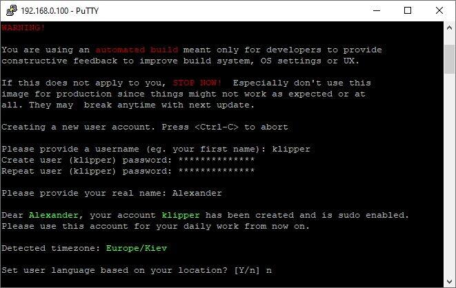

2.2 Первый запуск и настройка Armbian
  • Безопасно извлекаем SD карту из ПК и вставляем в Orange Pi Zero 3.
  • Подключаем Orange Pi Zero 3 патчкордом к маршрутизатору.

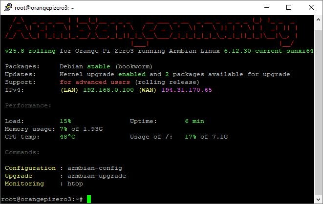

  • Включаем Orange Pi Zero 3.Если все сделано правильно, на Orange Pi Zero 3 примерно через 5-10 секунд должен загореться зеленый светодиод, а красный должен моргать. (Если моргает зеленый светодиод, значит Armbian не запустился)

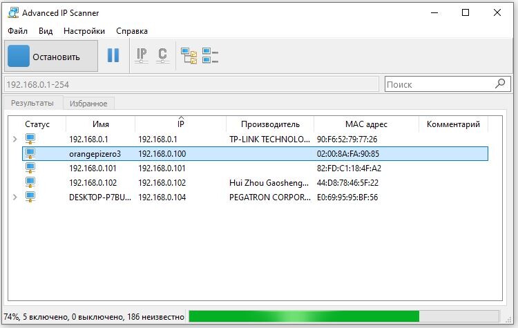

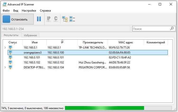

  • Запускаем Advanced IP Scanner, в верхнем поле вводим диапазон IP адресов локальной сети и нажимаем "Поиск" и запоминаем IP адрес устройства orangepizero3. (Вместо этого можно подключиться к роутеру и посмотреть какой IP адрес получил Orange Pi Zero 3)Установка Klipper на Orange Pi Zero 3 + Ender 3 (armbian)

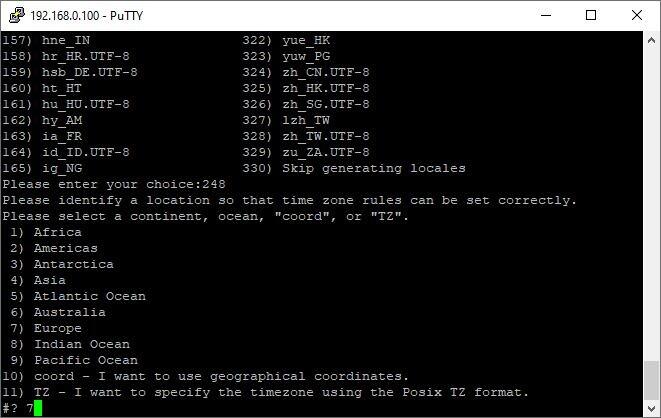

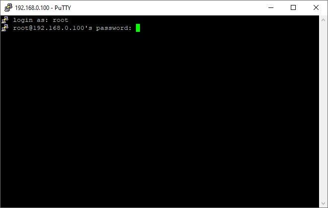

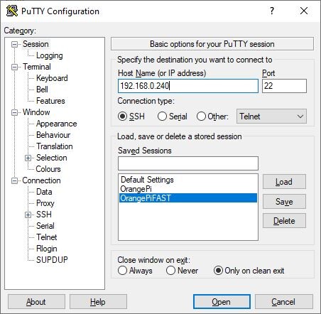

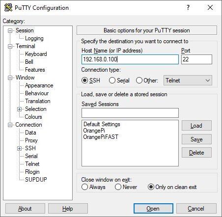

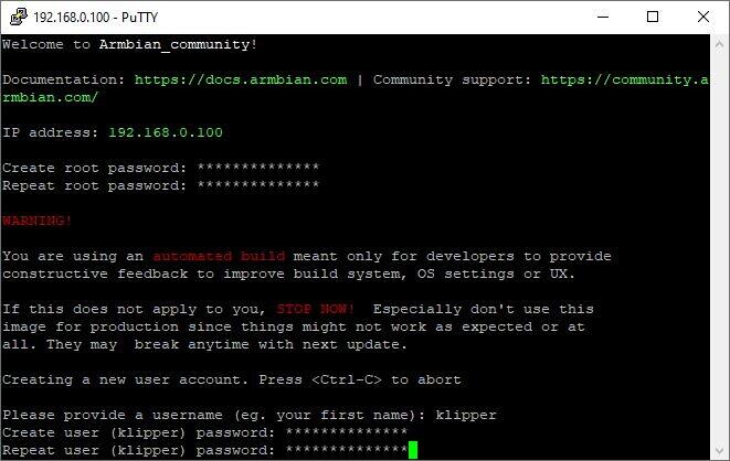

  • Запускаем PuTTY, в поле Host Name вводим IP адрес Orange Pi Zero, нажимаем кнопку "Open".Установка Klipper на Orange Pi Zero 3 + Ender 3 (armbian)
  • Откроется терминал. Вводим имя пользователя (по умолчанию root) и пароль (по умолчанию 1234)Установка Klipper на Orange Pi Zero 3 + Ender 3 (armbian)

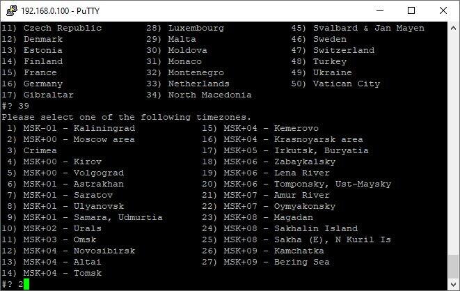

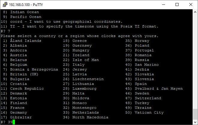

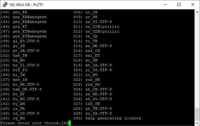

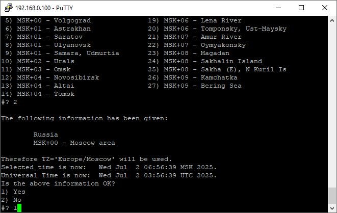

  • Далее система попросит сменить пароль пользователя root и добавить нового пользователя из под которого мы будем работать. Я создал пользователя klipperУстановка Klipper на Orange Pi Zero 3 + Ender 3 (armbian)

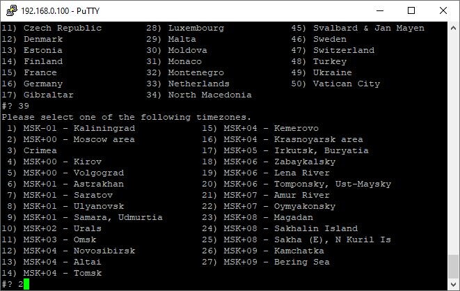

  • Далее система определит местоположение, если все верно подтверждаем. В моем случае местоположение было определено неверно.Установка Klipper на Orange Pi Zero 3 + Ender 3 (armbian)Установка Klipper на Orange Pi Zero 3 + Ender 3 (armbian)Установка Klipper на Orange Pi Zero 3 + Ender 3 (armbian)Установка Klipper на Orange Pi Zero 3 + Ender 3 (armbian)Установка Klipper на Orange Pi Zero 3 + Ender 3 (armbian)ПодтверждаемУстановка Klipper на Orange Pi Zero 3 + Ender 3 (armbian)

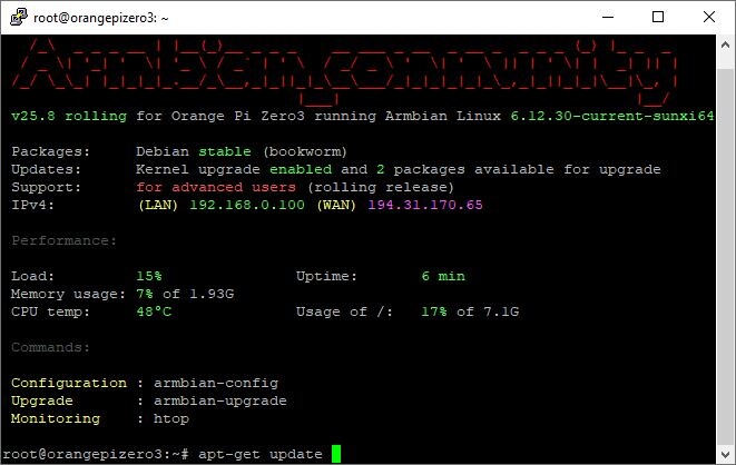

  • Если все прошло успешно, увидим стартовый экран ArmbianУстановка Klipper на Orange Pi Zero 3 + Ender 3 (armbian)Обновляем
apt-get update
apt-get upgrade
  • Перезагружаем, чтобы все изменения сохранились.
reboot

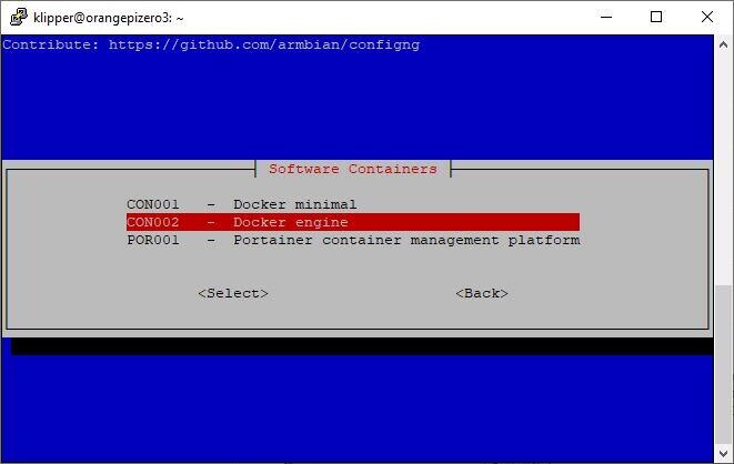

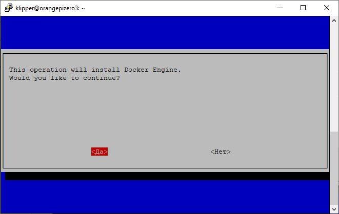

2.3 Установка Docker
Понадобится для установки Spoolman (Менеджер филамента. Удобно для подсчета оставшегося на катушке филамента, рекомендую к установке). Если установка Spoolman не планируется, можно пропустить.

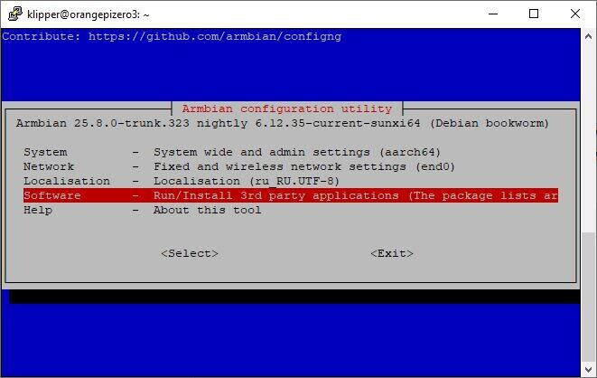

  • Заходим в armbian-config
sudo armbian-config
  • Выбираем в меню SoftwareУстановка Klipper на Orange Pi Zero 3 + Ender 3 (armbian)
  • ContainersУстановка Klipper на Orange Pi Zero 3 + Ender 3 (armbian)
  • Docker engineУстановка Klipper на Orange Pi Zero 3 + Ender 3 (armbian)
  • Подтверждаем и ждем установки.Установка Klipper на Orange Pi Zero 3 + Ender 3 (armbian)

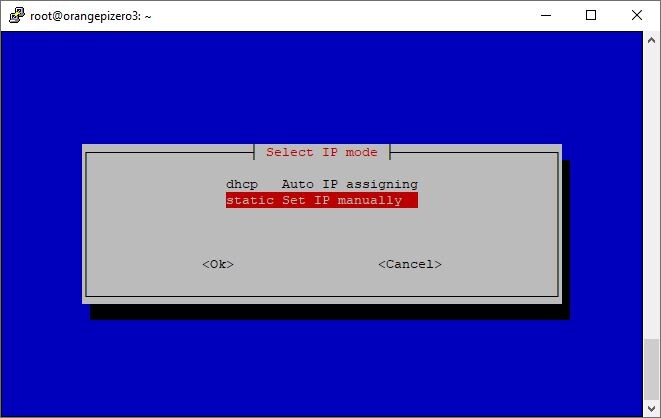

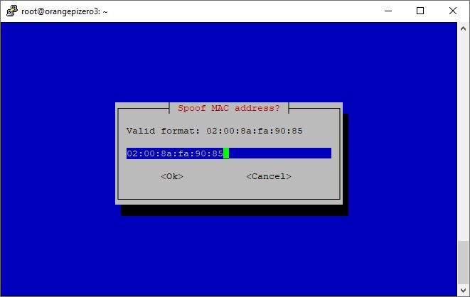

2.4 Настройка сети

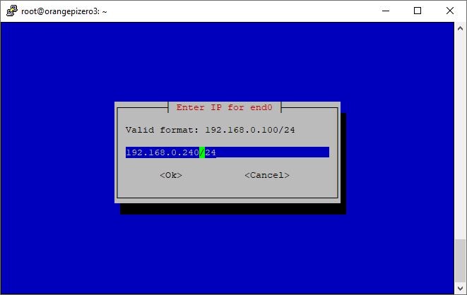

В рамках данного руководства я присвою статический IP адрес на Orange Pi Zero 3. Вместо этого можно произвести настройку IP адреса в настройках роутера. В этом случае эту часть руководства можно пропустить.

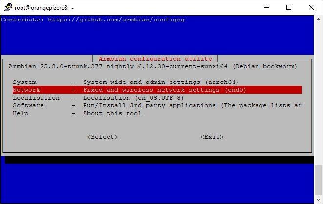

sudo armbian-config

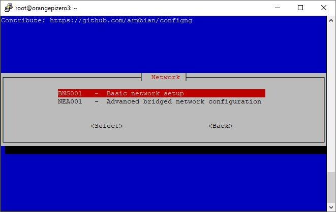

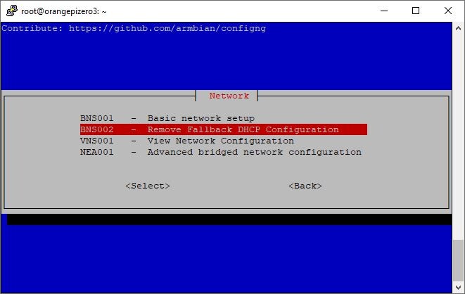

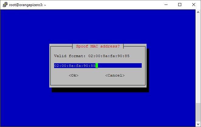

  • Выбираем в меню NetworkУстановка Klipper на Orange Pi Zero 3 + Ender 3 (armbian)
  • Basic network setup

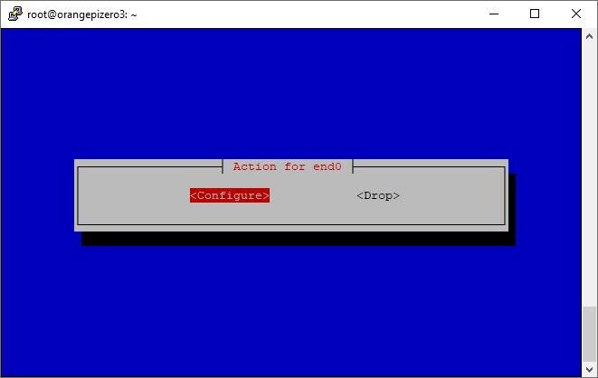

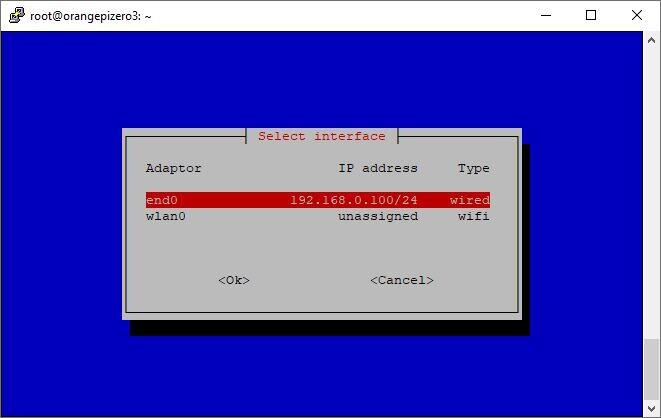

  • Выбираем сетевой интерфейс для настройки. (Я буду использовать подключение по проводу, т.к. Wi-fi у меня работает нестабильно)Установка Klipper на Orange Pi Zero 3 + Ender 3 (armbian)Установка Klipper на Orange Pi Zero 3 + Ender 3 (armbian)Установка Klipper на Orange Pi Zero 3 + Ender 3 (armbian)Mac адрес оставить как естьУстановка Klipper на Orange Pi Zero 3 + Ender 3 (armbian)

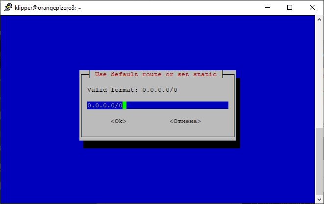

  • Указываем любой удобный IP адрес из подсети роутера. Я выбрал ближе к концу, чтобы DHCP точно не выдал этот адрес другому устройству.Установка Klipper на Orange Pi Zero 3 + Ender 3 (armbian)

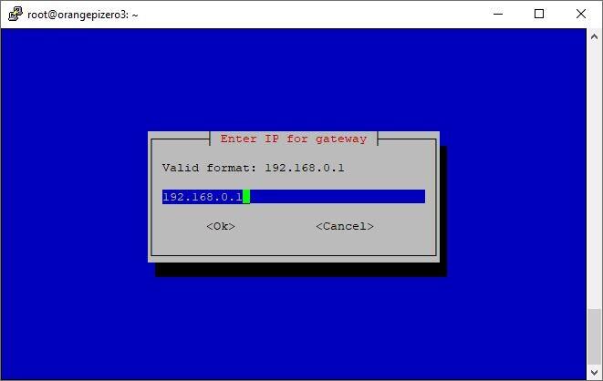

  • Default route оставляем как естьУстановка Klipper на Orange Pi Zero 3 + Ender 3 (armbian)
  • Указываем IP адрес своего роутера в качестве gatewayУстановка Klipper на Orange Pi Zero 3 + Ender 3 (armbian)

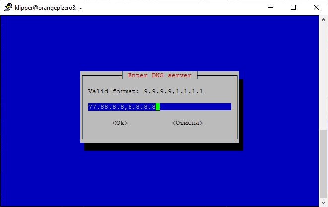

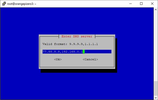

  • Указываем через запятую адреса DNS серверов. Я указал яндекс DNSУстановка Klipper на Orange Pi Zero 3 + Ender 3 (armbian)

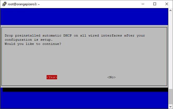

  • Попадаем обратно в меню Network и удаляем конфигурацию DHCP, чтобы применилась статическая адресация.Установка Klipper на Orange Pi Zero 3 + Ender 3 (armbian)
  • Подтверждаем.Установка Klipper на Orange Pi Zero 3 + Ender 3 (armbian)

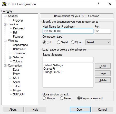

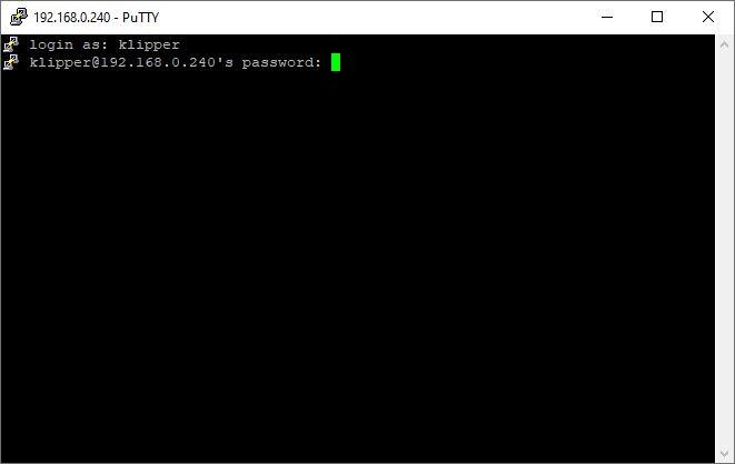

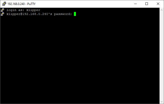

  • Окно терминала выдаст ошибку, т.к. IP адрес Orange Pi Zero изменился. Снова открываем PuTTY и вводим новый IP адрес, который мы установили выше. Для удобства можно сохранить профиль подключения кнопкой "Save".Установка Klipper на Orange Pi Zero 3 + Ender 3 (armbian)
  • Вводим данные созданного нами пользователя klipperУстановка Klipper на Orange Pi Zero 3 + Ender 3 (armbian)

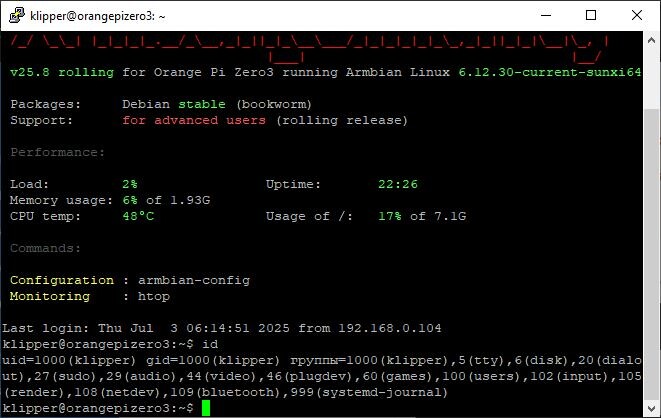

  • Проверяем, состоит ли пользователь klipper во всех необходимых группах.
id
Установка Klipper на Orange Pi Zero 3 + Ender 3 (armbian)Если в списке отсутствуют группы tty и dialout - добавляем эти группы
sudo usermod -aG tty,dialout klipper

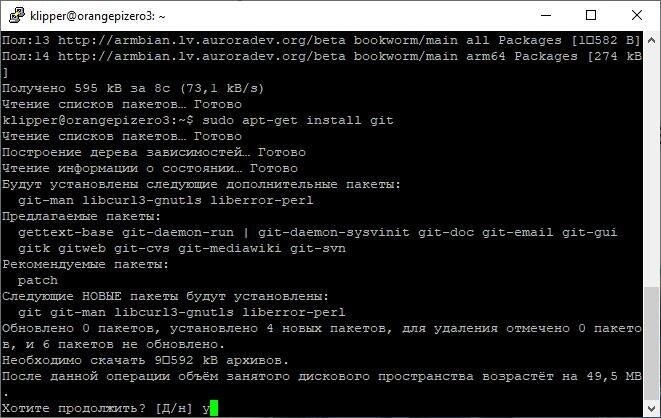

  • Устанавливаем пакет git
sudo apt-get update
sudo apt-get install git

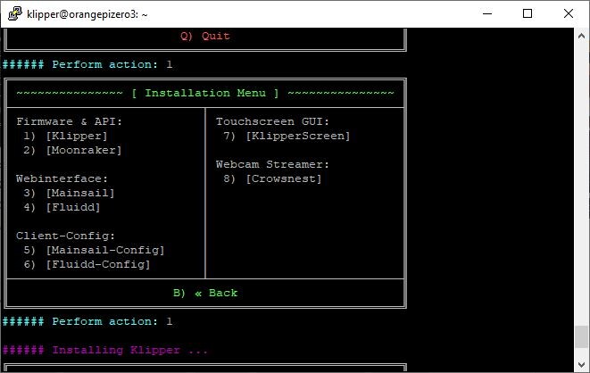

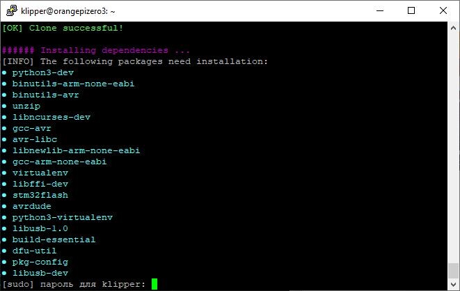

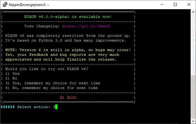

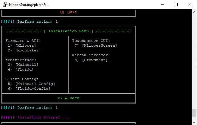

  • Устанавливаем KIAUH (скрипт для автоматизации установки klipper)
git clone https://github.com/th33xitus/kiauh.git

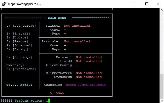

  • Запускаем
./kiauh/kiauh.sh

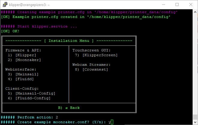

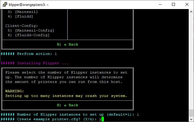

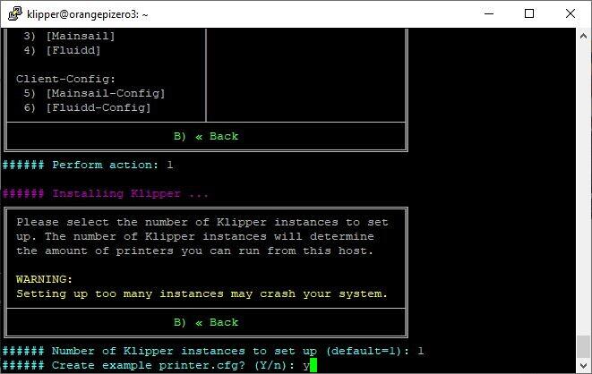

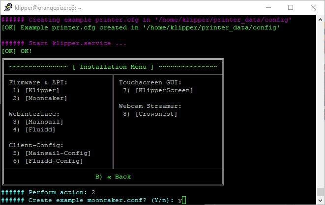

  • На вопрос о версии выбираем вариант 3Установка Klipper на Orange Pi Zero 3 + Ender 3 (armbian)

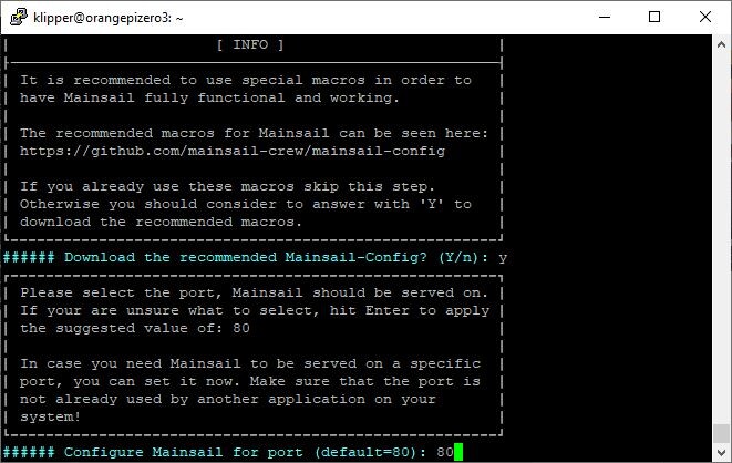

  • На главном экране выбираем 1 вариант (Install)Установка Klipper на Orange Pi Zero 3 + Ender 3 (armbian)

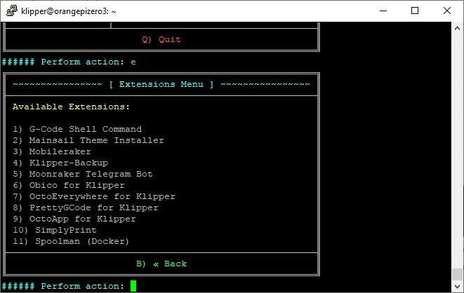

  • Поочередно выбирая варианты производим установку 1) Klipper, 2) Moonraker, 3) Mainsail (Веб-интерфейс. Можно заменить на 4) Fluidd, либо установить оба сразу. Мне привычнее использовать Mainsail. При установке двух веб-интерфейсов необходимо обратить внимание на порт.), 8) Crowsnest (понадобится для подключения веб-камеры. Если использование веб-камеры не планируется, можно пропустить).Установка Klipper на Orange Pi Zero 3 + Ender 3 (armbian)При установке klipper требуется указать количество подключаемых принтеров (выбираем 1). Подтверждаем создание файла Printer.cfg (в нем будет конфигурация принтера).Установка Klipper на Orange Pi Zero 3 + Ender 3 (armbian)Во время установки потребуется установить дополнительные пакеты. Потребуется ввести пароль пользователя.Установка Klipper на Orange Pi Zero 3 + Ender 3 (armbian)При установке Moonraker подтвердите создание moonraker.confУстановка Klipper на Orange Pi Zero 3 + Ender 3 (armbian)При установке Mainsail подтвердите загрузку рекомендованных скриптов. И укажите порт для подключения (По умолчанию 80. При установке нескольких веб-интерфейсов не забудьте указать разные порты)Установка Klipper на Orange Pi Zero 3 + Ender 3 (armbian)
  • Вернитесь в главное меню KIAUH выбрав вариант B). Зайдите в меню E) Extensions и установите необходимые дополнительные расширения. Рекомендую установить 5) Moonraker Telegram Bot и 11) Spoolman.Установка Klipper на Orange Pi Zero 3 + Ender 3 (armbian)
  • Выйдите из KIAUH

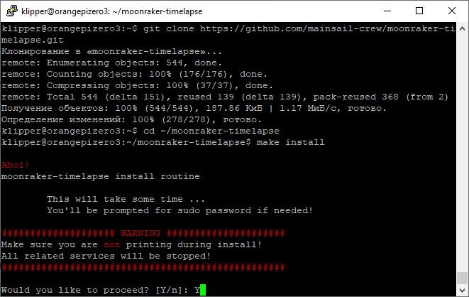

  • Установим moonraker-timelapse (для создания таймлапсов печати. Если не требуется - можно пропустить).
cd ~/
git clone https://github.com/mainsail-crew/moonraker-timelapse.git
cd ~/moonraker-timelapse
make install
Перед установкой появится предупреждение - подтверждаем.Установка Klipper на Orange Pi Zero 3 + Ender 3 (armbian)

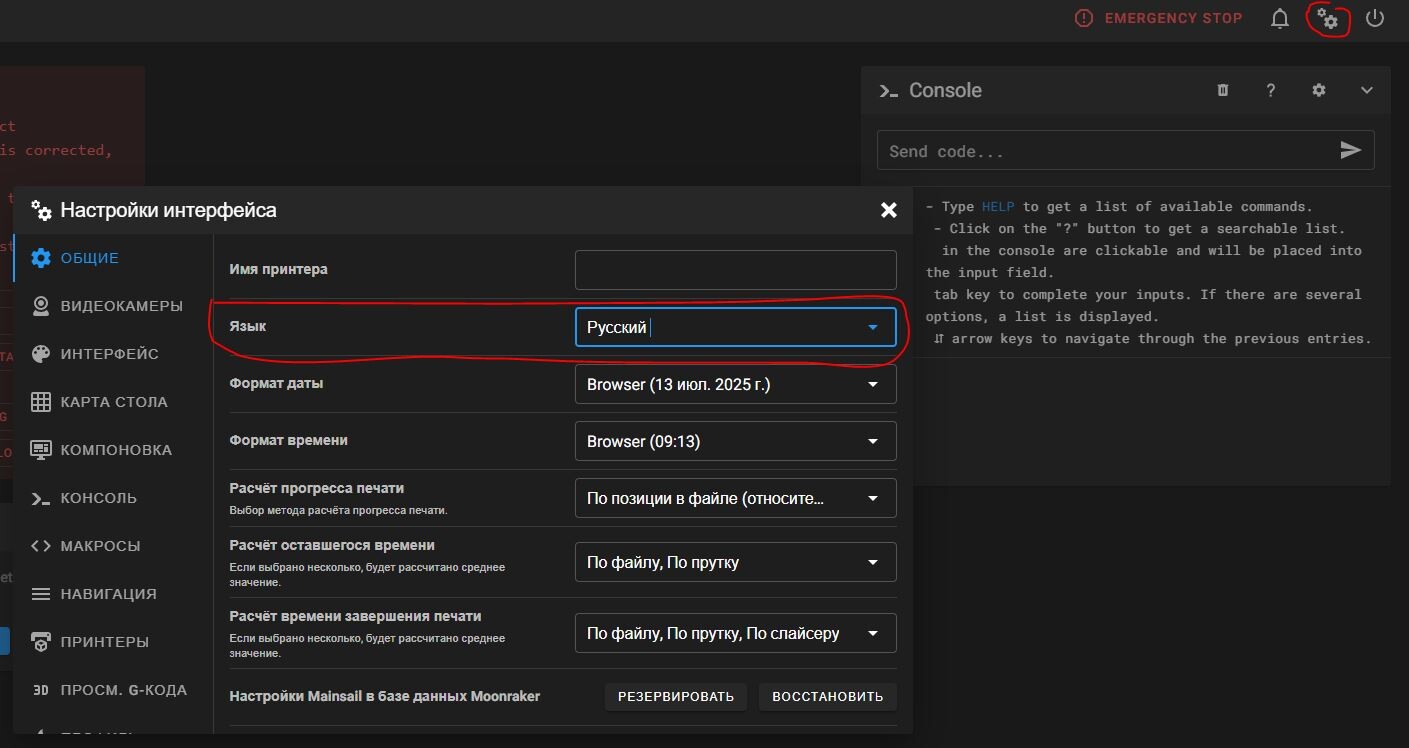

  • Изменим язык интерфейса на русский.Установка Klipper на Orange Pi Zero 3 + Ender 3 (armbian)

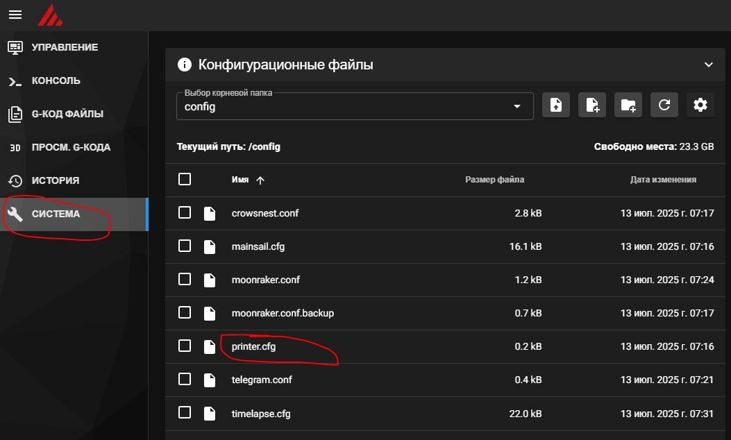

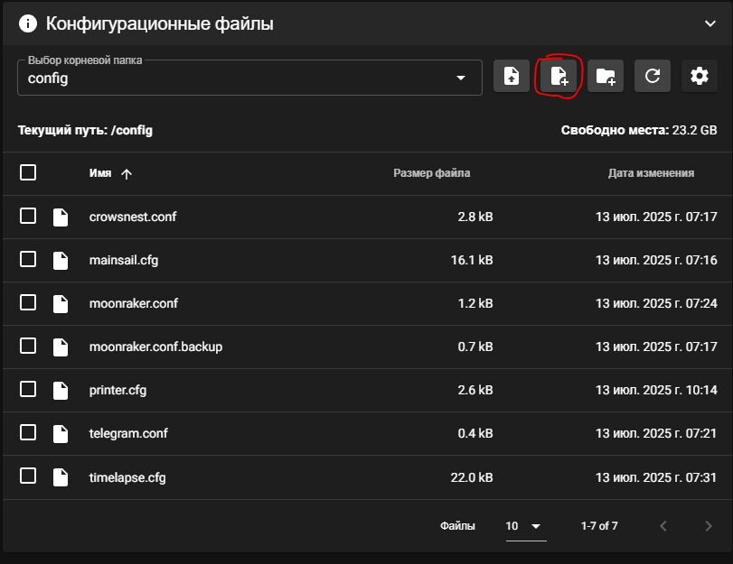

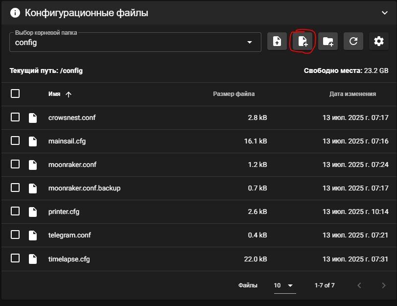

  • Перейдем в меню Система и откроем printer.cfg (в данном файле хранится конфигурация принтера)Установка Klipper на Orange Pi Zero 3 + Ender 3 (armbian)
  • Перейдем на GitHub klipper и откроем конфигурационный файл для Ender-3 PRO 2020. Скопируем его себе в printer.cfg. В начале файла указана важная информация для подготовки прошивки принтера. Ниже я буду ссылаться на инструкции отсюда.

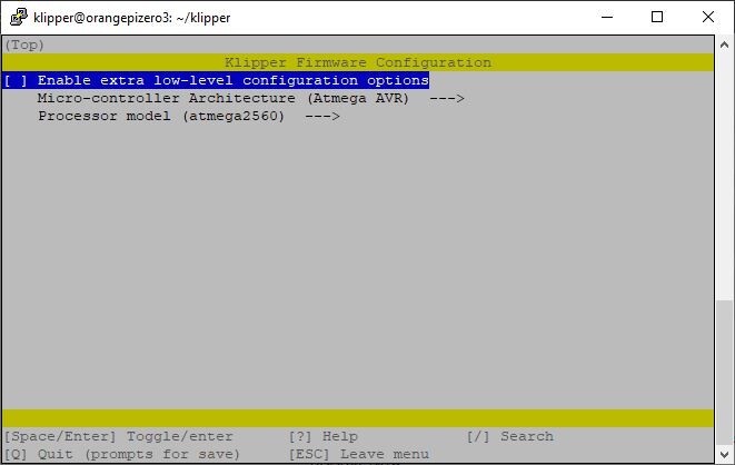

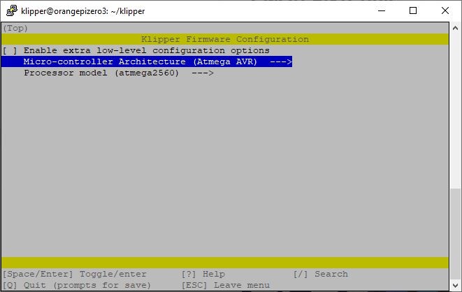

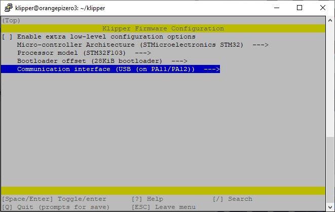

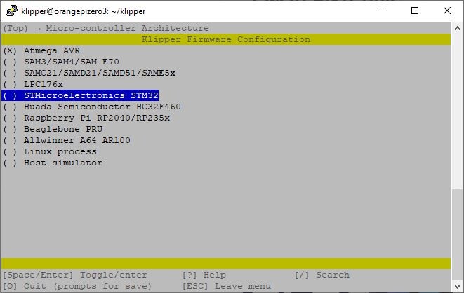

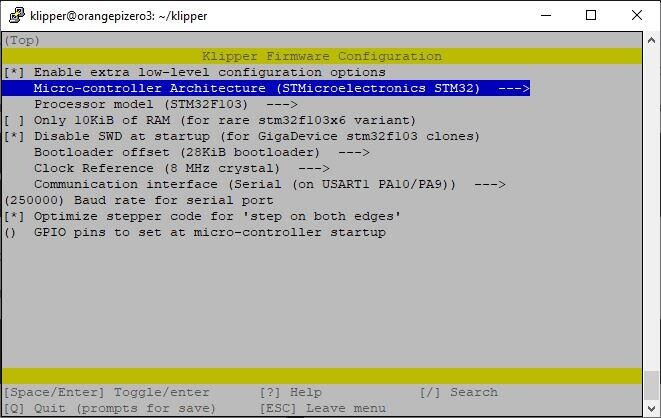

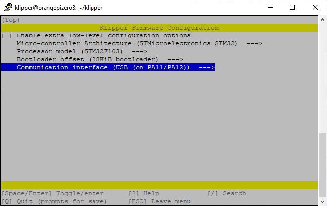

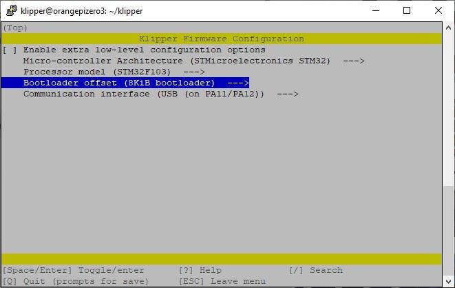

  • Подготовим прошивку для принтера
cd ~/klipper
sudo make clean
sudo make menuconfig

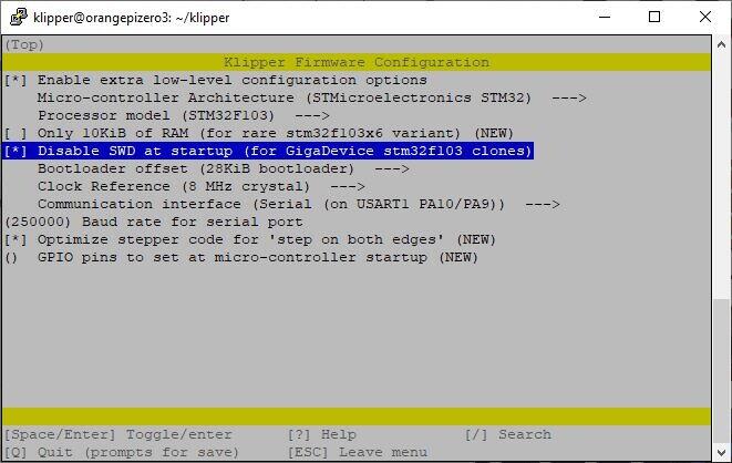

  • Переходим в меню Micro-controller ArchitectureУстановка Klipper на Orange Pi Zero 3 + Ender 3 (armbian)
  • Выбираем STMicroelectronics STM32 (как указано в инструкции в конфигурации)Установка Klipper на Orange Pi Zero 3 + Ender 3 (armbian)

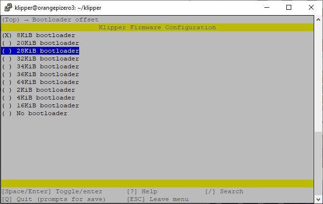

  • Переходим в меню Bootloader offset Установка Klipper на Orange Pi Zero 3 + Ender 3 (armbian)
  • Выбираем 28KiB Bootloader (как указано в инструкции в конфигурации)Установка Klipper на Orange Pi Zero 3 + Ender 3 (armbian)

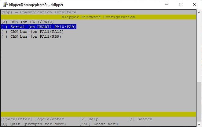

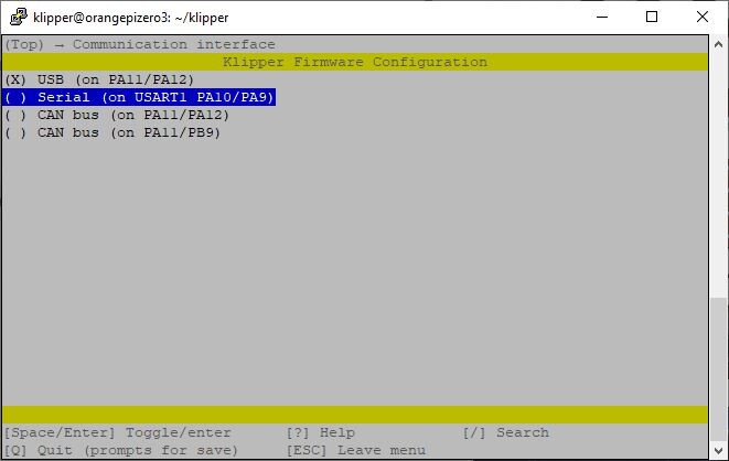

  • Переходим в меню Communication interfaceУстановка Klipper на Orange Pi Zero 3 + Ender 3 (armbian)
  • Выбираем Serial (on USART1 PA10/PA9) (как указано в инструкции в конфигурации)Установка Klipper на Orange Pi Zero 3 + Ender 3 (armbian)

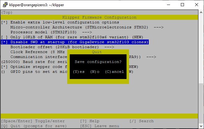

  • Если у Вас, как и у меня, используется чип GD35F303 (Требуется проверить визуально на материнской плате принтера), клавишей пробел ставим галочку на опции Enable extra low-level configuration options, затем ставим галочку на опции Disable SWD at startup (как указанно в инструкции в конфигурации)Установка Klipper на Orange Pi Zero 3 + Ender 3 (armbian)
  • Клавишей Q выходим из скрипта и подтверждаем сохранение конфигурации клавишей YУстановка Klipper на Orange Pi Zero 3 + Ender 3 (armbian)
  • Компилируем прошивку

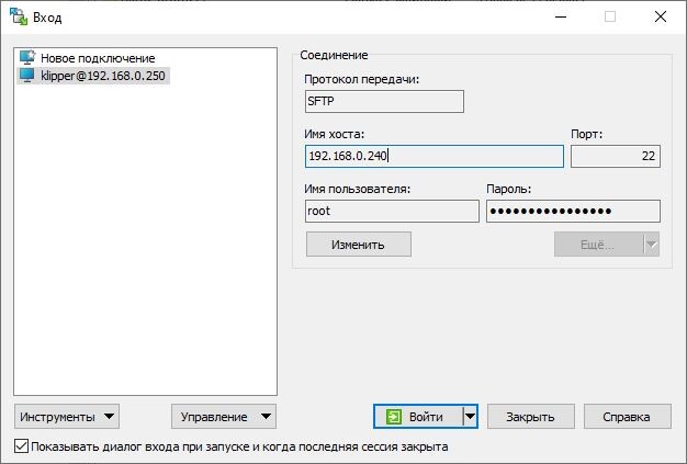

  • Запускаем WinSCP и настраиваем подключение (рекомендую использовать пользователя root, чтобы иметь доступ ко всем дирректориям)
  • Установка Klipper на Orange Pi Zero 3 + Ender 3 (armbian)
  • Переходим в каталог /home/klipper/klipper/out и копируем файл klipper.bin на SD карту (Я использовал комплектную SD карту принтера)

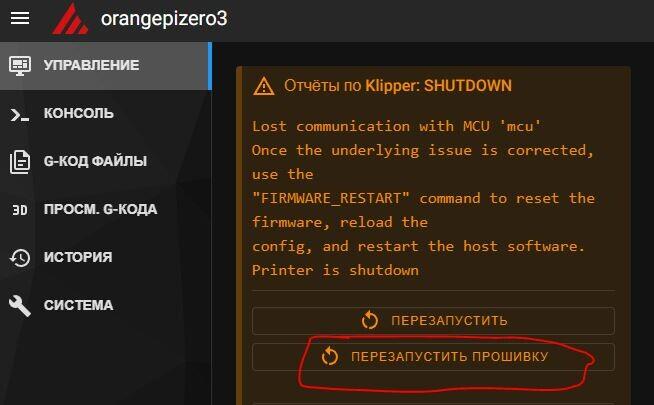

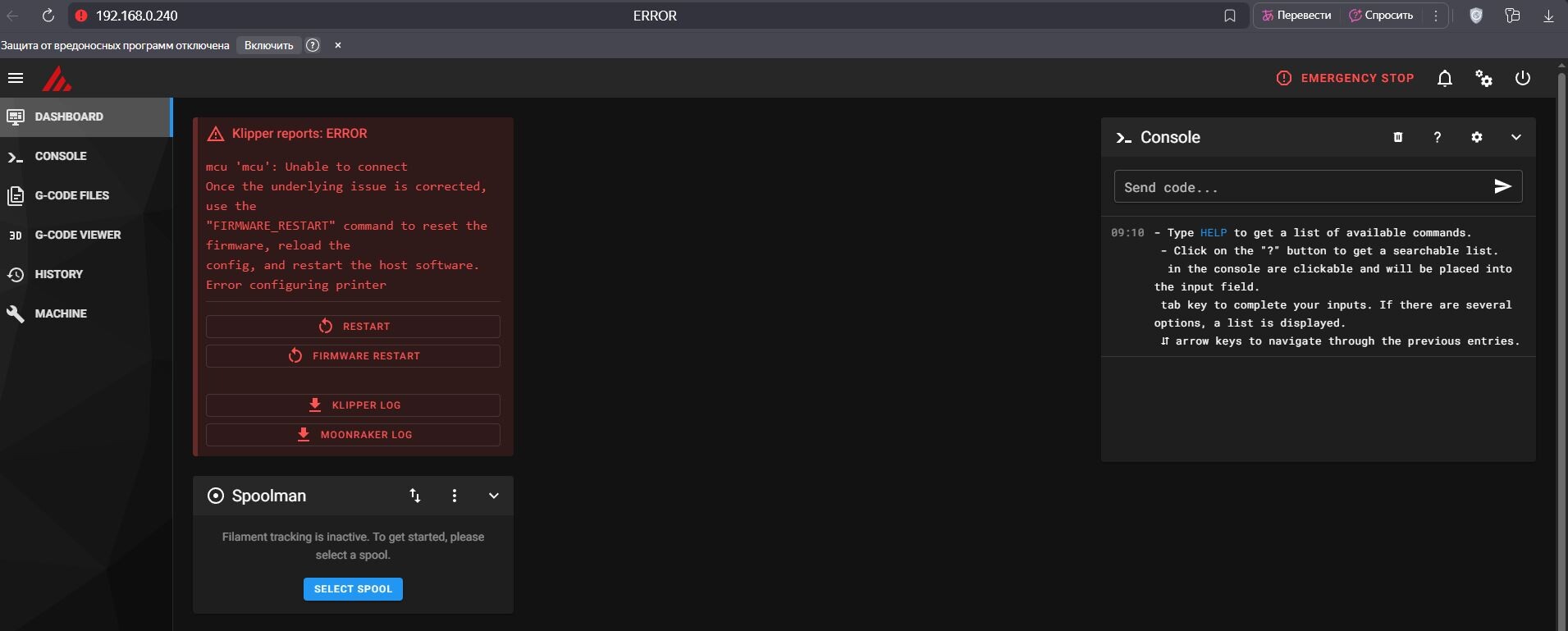

  • Безопасно извлекаем SD карту, подключаем к принтеру и включаем питание. Ждем установки прошивки.
  • Возможно экран принтера долгое время будет пустым - это нормально. Заходим в веб-интерфейс klipper и нажимаем Перезапустить прошивку. Если после перезапуска на экране принтера появился интерфейс - значит все прошло успешно.Установка Klipper на Orange Pi Zero 3 + Ender 3 (armbian)
  • Отключаем питание принтера и извлекаем SD-карту.

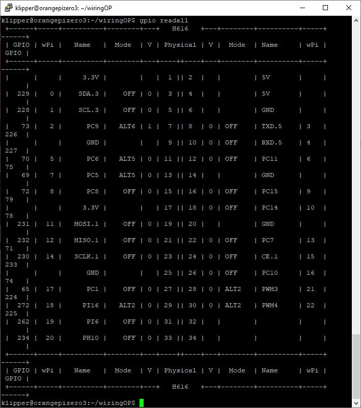

2.7 Настройка GPIO
Потребуется для подключения модуля реле и акселерометра. Если использование не планируется - можно пропустить.
  • Скачиваем архив с 4 файлами *.dtbo
  • Запускаем WinSCP и подключаемся к Orange Pi под пользователем rootУстановка Klipper на Orange Pi Zero 3 + Ender 3 (armbian)
  • Переходим в директорию /boot/dtb/allwinner/overlay
  • Копируем в нее скачанные ранее 4 файла с заменой
  • Переходим в директорию /etc/udev/rules.d/
  • Создаем файл с именем 60-gpiod.rules
# udev rules for gpio port access through libgpiod
SUBSYSTEM=="gpio", KERNEL=="gpiochip[0-4]", GROUP="gpio", MODE="0660"
  • Создаем группу gpio и вступаем в нее
sudo groupadd gpio
sudo usermod -a -G gpio user
  • Устанавливаем wiringOP (нужен для отладки GPIO)
git clone https://github.com/orangepi-xunlong/wiringOP.git
cd wiringOP
sudo ./build clean
sudo ./build
  • Проверяем работу
gpio readall

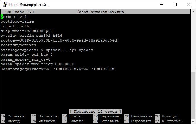

  • Редактируем armbianEnv.txt
sudo nano /boot/armbianEnv.txt
  • Добавляем следующие строки
overlays=spidev1_1
param_spidev_spi_bus=0
param_spidev_spi_cs=0
param_spidev_max_freq=100000000
  • Закрываем
Ctrl+X
  • Подтверждаем изменение и имя файла
  • Перезагружаем Orange Pi
sudo reboot

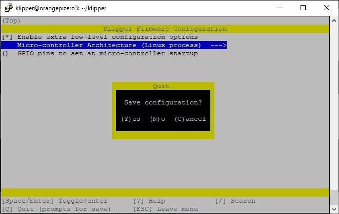

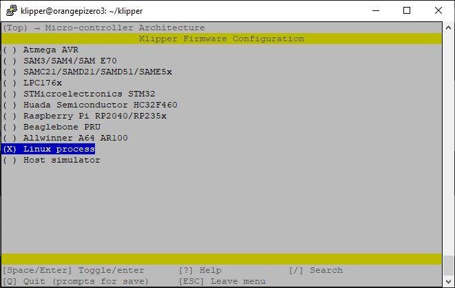

  • Подготовим mcu host на Orange Pi Zero 3, для доступа к его GPIO
cd ~/klipper/
sudo cp ./scripts/klipper-mcu.service /etc/systemd/system/
sudo systemctl enable klipper-mcu.service
make menuconfig
  • Выбираем Micro-Controller Architecture
  • Выбираем Linux process
  • Нажимаем Q и подтверждаем сохранение конфигурации Y
sudo make
sudo service klipper stop
sudo make flash
sudo service klipper start
  • Вносим исправление для запуска mcu
sudo sysctl -w kernel.sched_rt_runtime_us=-1
sudo service klipper-mcu restart
echo "kernel.sched_rt_runtime_us = -1" | sudo tee /etc/sysctl.d/10-disable-rt-group-limit.conf
  • Перезагружаем Orange Pi Zero 3
sudo reboot
3. Конфигурирование
  • Включаем питание принтера
  • Подключаемся к веб-интерфейсу принтера
  • Переходим на вкладку Система и открываем printer.cfg
  • Создаем файл macros.cfg (в нем мы будем добавлять свои макросы, чтобы не захламлять основную конфигурацию)Установка Klipper на Orange Pi Zero 3 + Ender 3 (armbian)
  • Скачиваем архив с моими конфигами и заменяем
