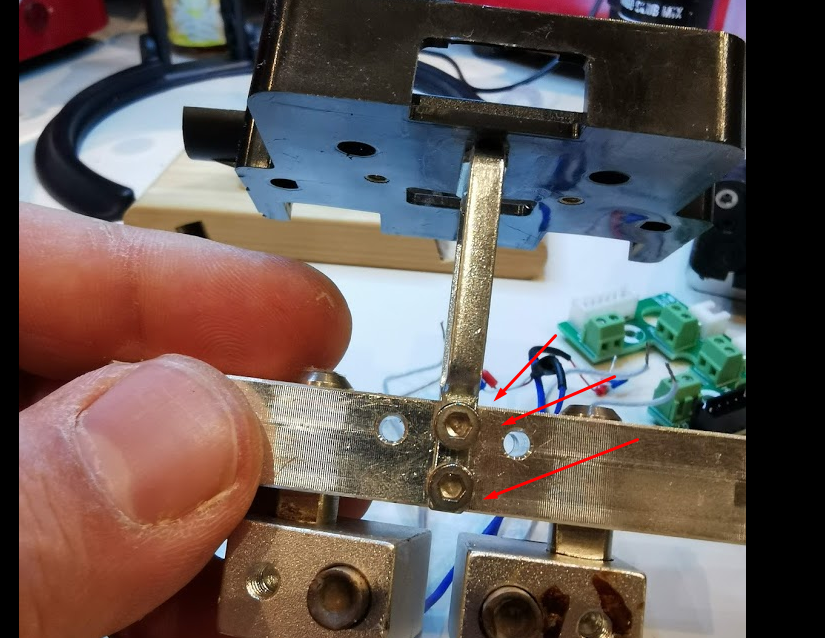

8. Откручиваем крепление корпуса.
FlashForge Dreamer: установка китайского клона micro swiss mk 10 kit от triangle labs
9. Откручиваем крепления нагревательных элементов и аккуратно их извлекаем, потом откручиваем термопары.
10. Вариант 1.  Откручиваем фиксаторы трубок и аккуратно потянув за кубик нагревательного блока пытаемся извлечь трубку из общего блока охлаждения. Скорее всего не получается. Тогда Вариант 2. откручиваем от блока охлаждения термоблоки и молотком выбиваем трубки. Стараемся не убить блок охлаждения иначе придется покупать новый или вытачивать.
