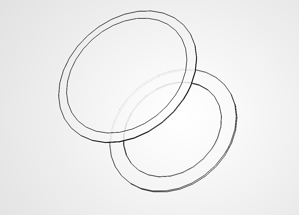

RFID-считыватель как показали эксперименты, расположен в двух крайних выступах между слотами. По-этому у бобины метка-стикер должна быть наклеена на левую и правую стороны. Исходя из этого, неизвестно в какой слот вы установите катушку. Ничего не поделать, придется клеить на каждую сторону.Я сделал проще, так как 1 метка примерно 16р из китая, то можно забить. но жаба таки душит выбрасывать катушку с работающей меткой и к тому же перезаписываемой, я напечатал пластиковый бокс, который можно потом отодрать и вынуть метку, а потом все по новой ) Эдакий "cap" толщиной 0,6, который потом не жалко будет раскурочить и достать метку

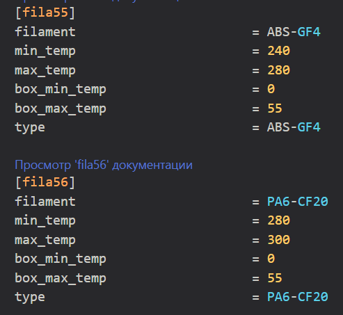

| 0 | Тип материала | Номер [fila{N}] секции из officiall_filas_list.cfg |

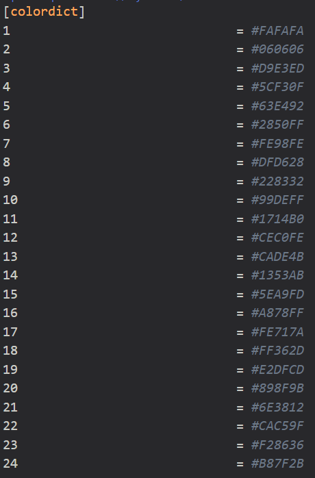

| 1 | Цвет | Индекс из `[colordict]` |

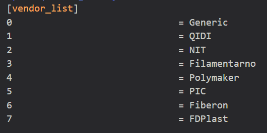

| 2 | Производитель | ID из `[vendor_list]` |

Производители
Палитра цветов
Менять палитру не рекомендую, и как правило это и не требуется.
Типы материалов (частичный список)
Полный список — в файле `officiall_filas_list.cfg` на принтере.
Вы можете добавлять свои по желанию, главное сохранять уникальность индексации, вот пример нескольких моих:
