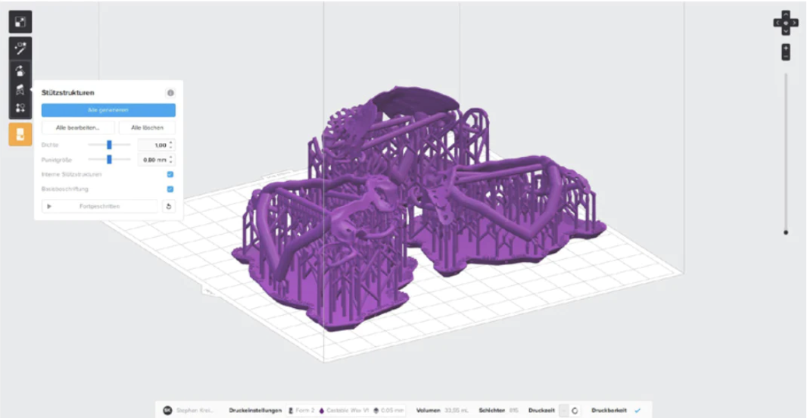

Перед 3D-печатью сложных RPD-структур в Castable Wax Resin Креймер подготавливает модели в программном обеспечении Formlabs PreForm.

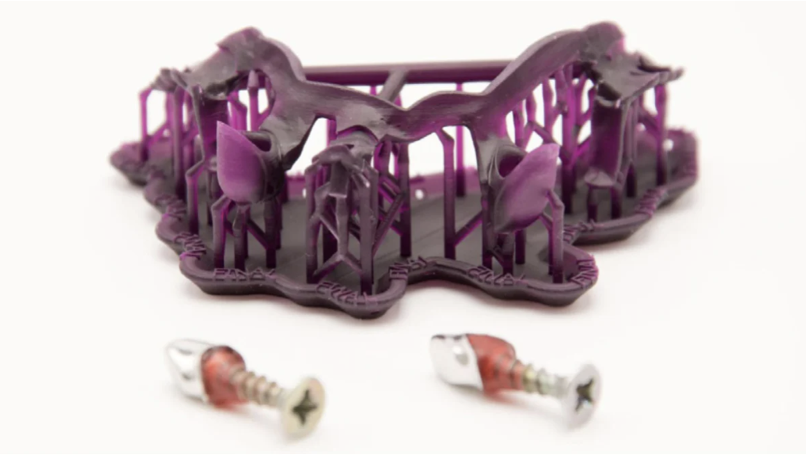

Шаблон съемного частичного протеза, напечатанный с помощью Castable Wax Resin, и телескопические копы.
С помощью напечатанных шаблонов компания Kreimer значительно повысила эффективность внутреннего производства, улучшив проверенные методы стоматологической технологии, при этом сохранив эффективность САПР и 3D-печати.
