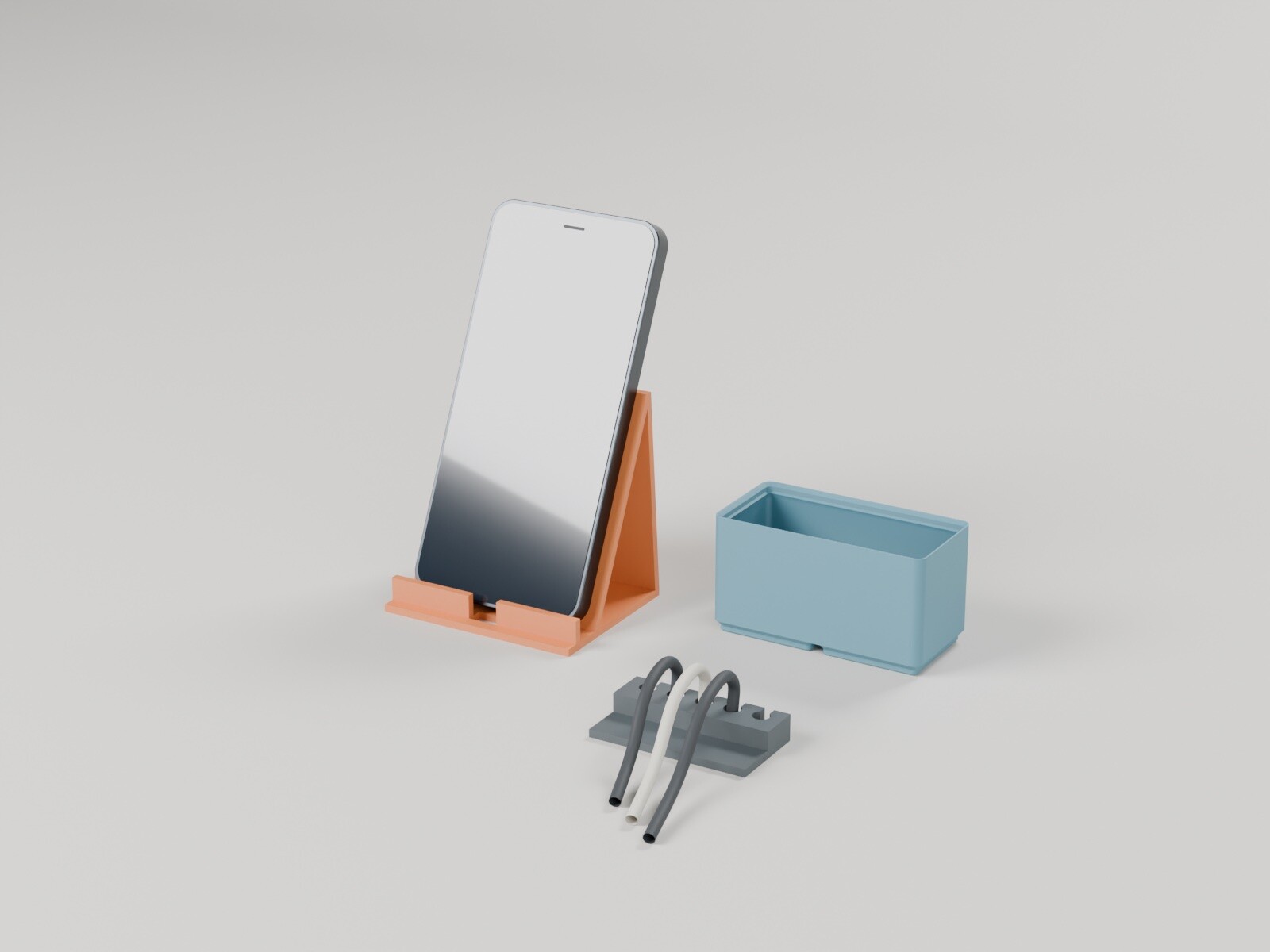

Собрал комплект настольных аксессуаров: ящик Gridfinity 2x1 6u, подставку для телефона и органайзер кабелей. Для параметрических моделей я использую CadQuery, а в Blender собираю сцену и смотрю, как предметы сочетаются по масштабу. Здесь для каждого изделия сохранил отдельные STEP и STL. Телефон и провода добавил как реквизит: в файлы самих изделий они не входят.
Gridfinity 2x1 6u, подставка и держатель кабелей: комплект под FDM

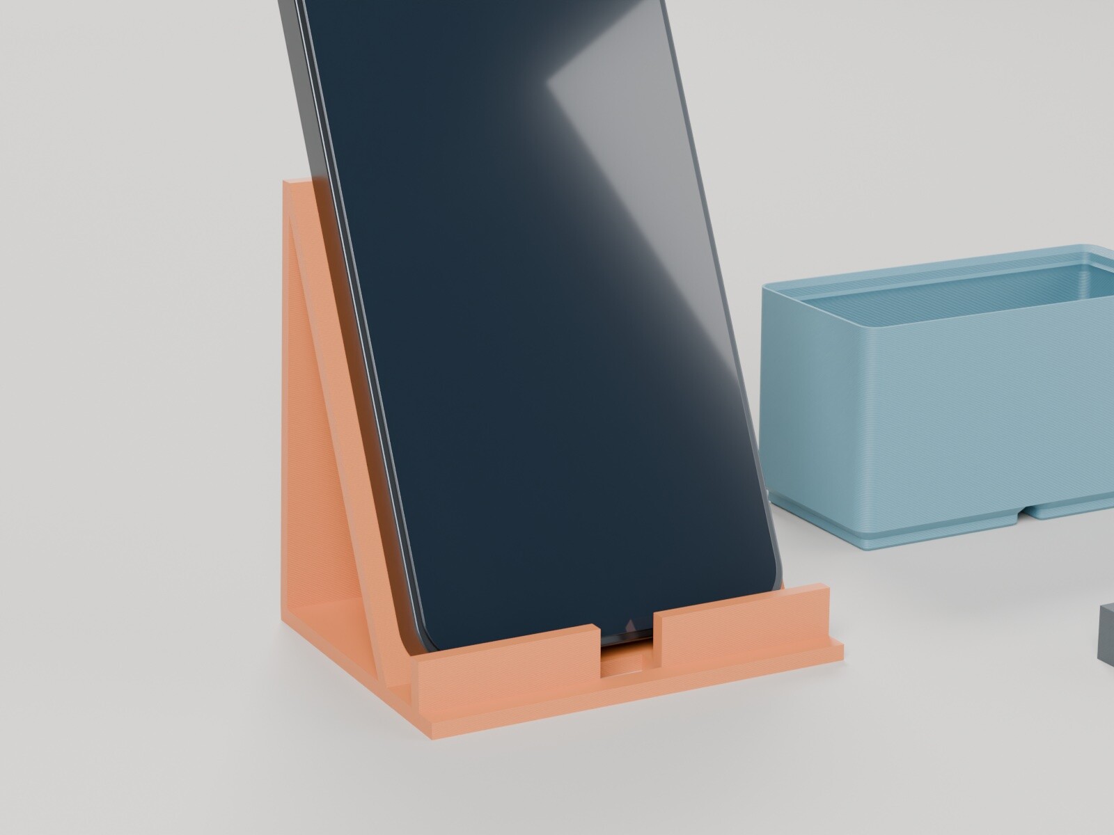

У ящика габарит 83,5×41,5×45,8 мм. Посадку на конкретную базу Gridfinity перед печатью сверяю по нижней части STEP, а не по картинке.
Подставка занимает 80×65×83 мм, контактная плоскость наклонена на 65°. В сцене я поставил телефон на базу и прислонил к этой поверхности. Для своей трубки перед печатью проверил бы толщину корпуса с чехлом и доступ к разъёму: реквизит в Blender показывает положение, но не заменяет примерку. У органайзера габарит 60×32×10 мм. Визуальные кабели проходят через отверстия изделия; их изгибы за пределами держателя я моделировал отдельно от печатной детали.
Для FDM я начинаю с индивидуальных STL в миллиметрах. Общий STL сцены нужен только для раскладки, печатаю по отдельным файлам. В Blender исходные сетки импортирую с переводом единиц, а фаски добавляю для изображения кромок. Эти фаски не меняют исходный CAD, как и нарисованные материалом слои не задают режим слайсера. Ориентацию и нависания смотрю на самой модели в слайсере. Толщину стенок тоже проверяю в сечении перед нарезкой. Цвет держателя на картинке не считаю указанием материала для упругих участков.
STEP и STL подставки и органайзера выложил в каталог моделей профиля. STEP беру для правки геометрии, индивидуальный STL загружаю в слайсер и сверяю габариты до нарезки. Если пробовали похожую компоновку или хотите обсудить посадку на вашу базу, пишите в комментариях.
