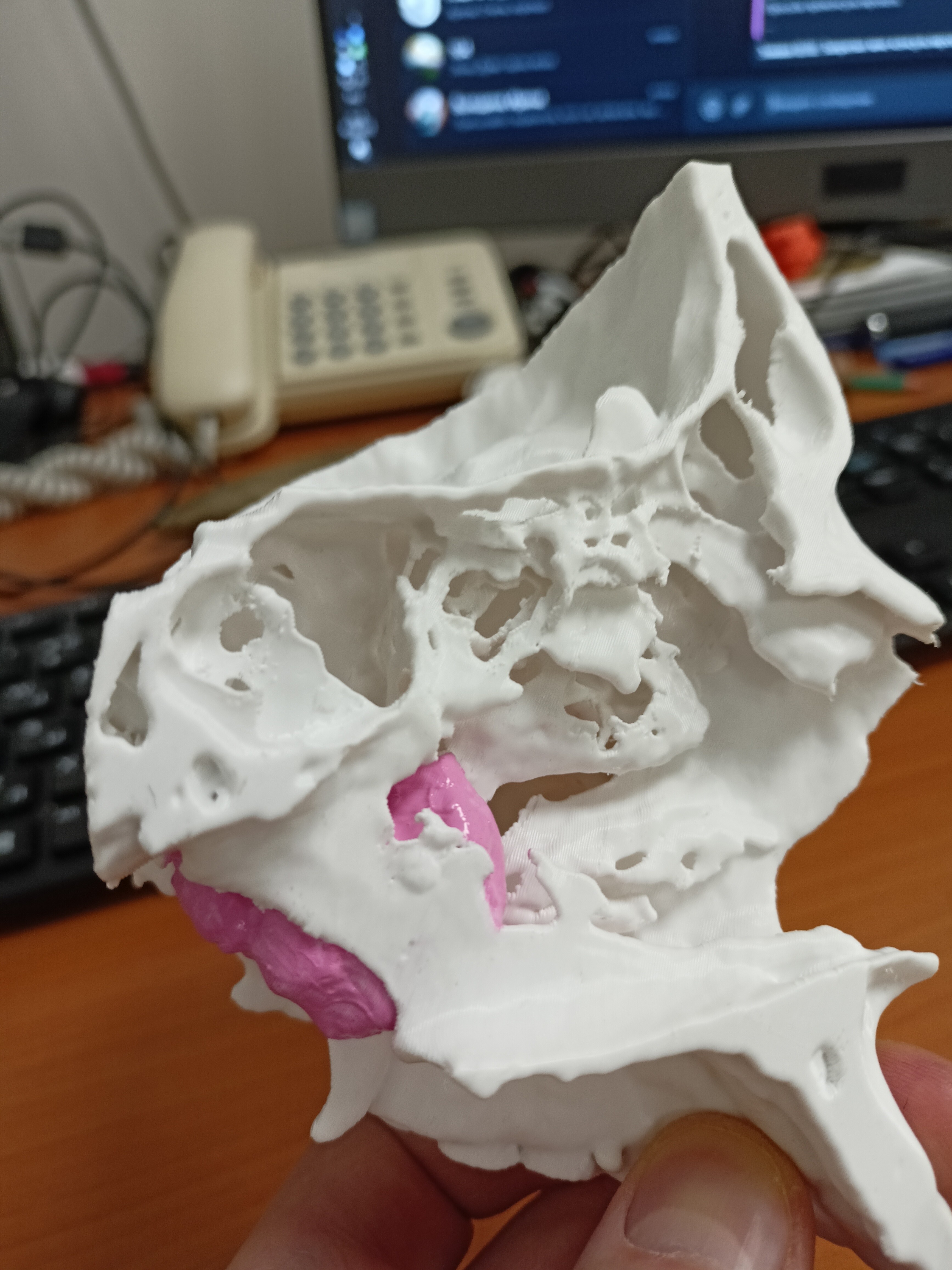

Печать сложных предоперационных макетов. Собственно киллер-фича designer X Pro – двухматериальная печать, тут он себя показывает суперактуально. Модели сложных анатомических препаратов с недоставаемыми поддержками и многочисленными полостями замечательно получаются на растворимых поддержках. Я их раньше делал на сонике. Там в зависимости от смолы и настроек поддержки обычно удается убрать, но их адекватная расстановка и удаление - значительный ручной труд. PLA+PVA печать проще планировать. PVA из всяких подвнутренностей порой тоже плохо вымывается бывает, но тут просто подольше подержать в теплой воде.
Picaso Designer X Pro в работе нейрохирургического отделения, и при чем тут летающие лягушки
Основание черепа с интересующими сосудами и нервами
Picaso Designer X Pro в работе нейрохирургического отделения, и при чем тут летающие лягушкиОпухоль носоглотки

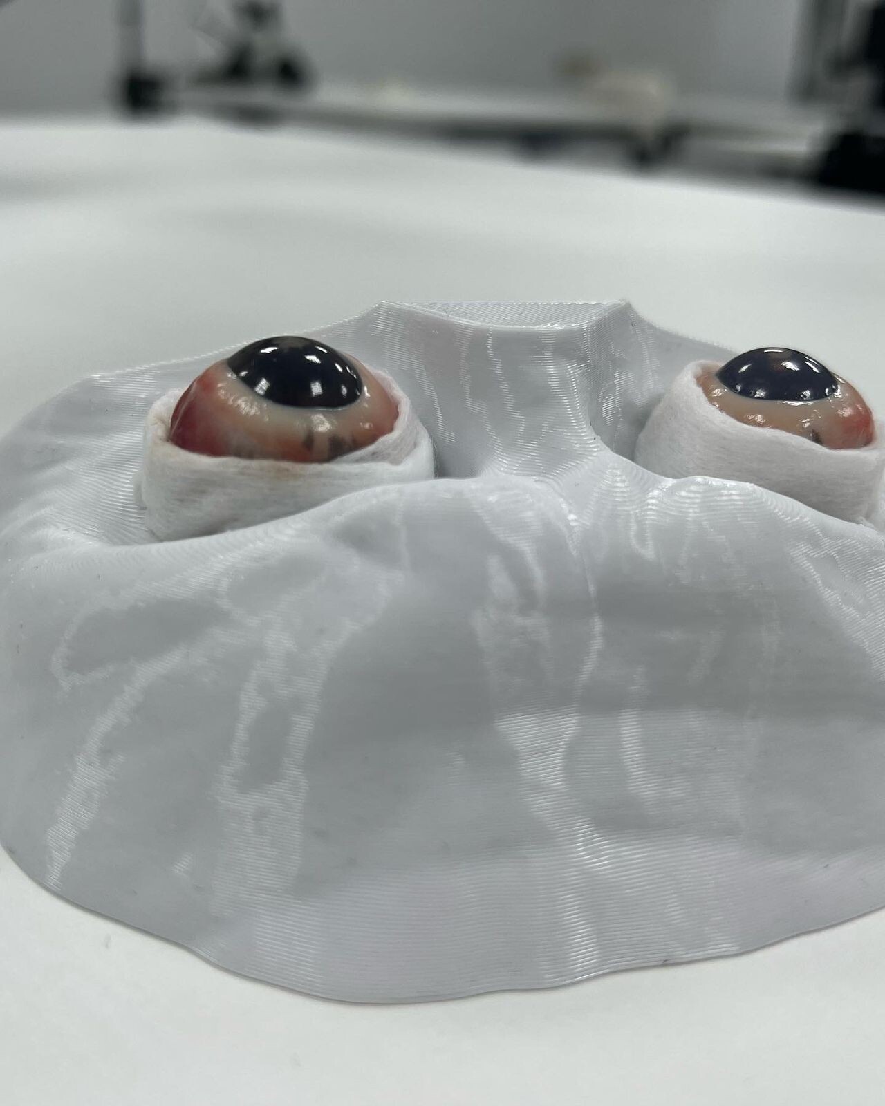

Еще мы вот попечатали такие формы с отверстиями для вставления свиных глазных яблок. Используются для отработки микрухирургических навыков у офтальмохирургов. Еще делали какие-то заглушки для электрических щитков и по мелочи. Всего не вспомню.

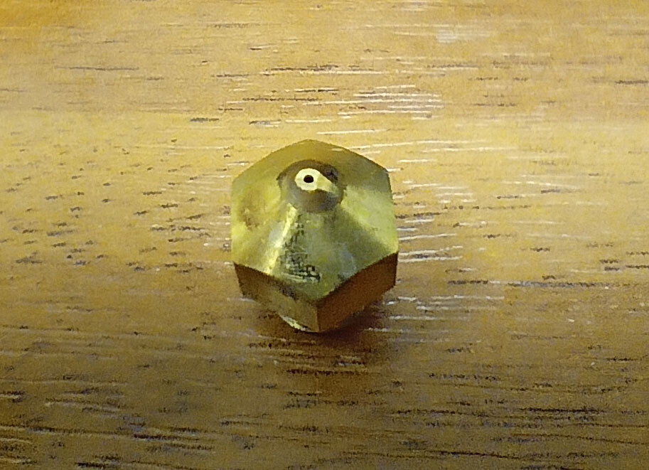

Скругление сопел
После нескольких двухэкструдерных печатей заметил, что латунные сопла упираясь в клапан начали стираться по бокам. Убить латунь некомпозитами - обычно это надо прямо постараться, так что это клапан. Долго (не очень) думал, пришел к выводу что ничего тут не исправишь. Сопла вкручены до упора. Никаких подтеканий нет. Интересно что они и сейчас в этом состоянии (спустя 4 месяца) прекрасно печатают. Но для сопла 0.5 я ширину линии больше 0.6 не ставил. Возможно если ее увеличивать проблема и вылезет. Может поставлю калёные, накину на профили по 10 градусов. Их так просто не скруглить, они скорее сами клапан проточат.
Свежепоставленное сопло после однократной, но длинной (~24ч) двухэкструдерной PLA+PVA печати
