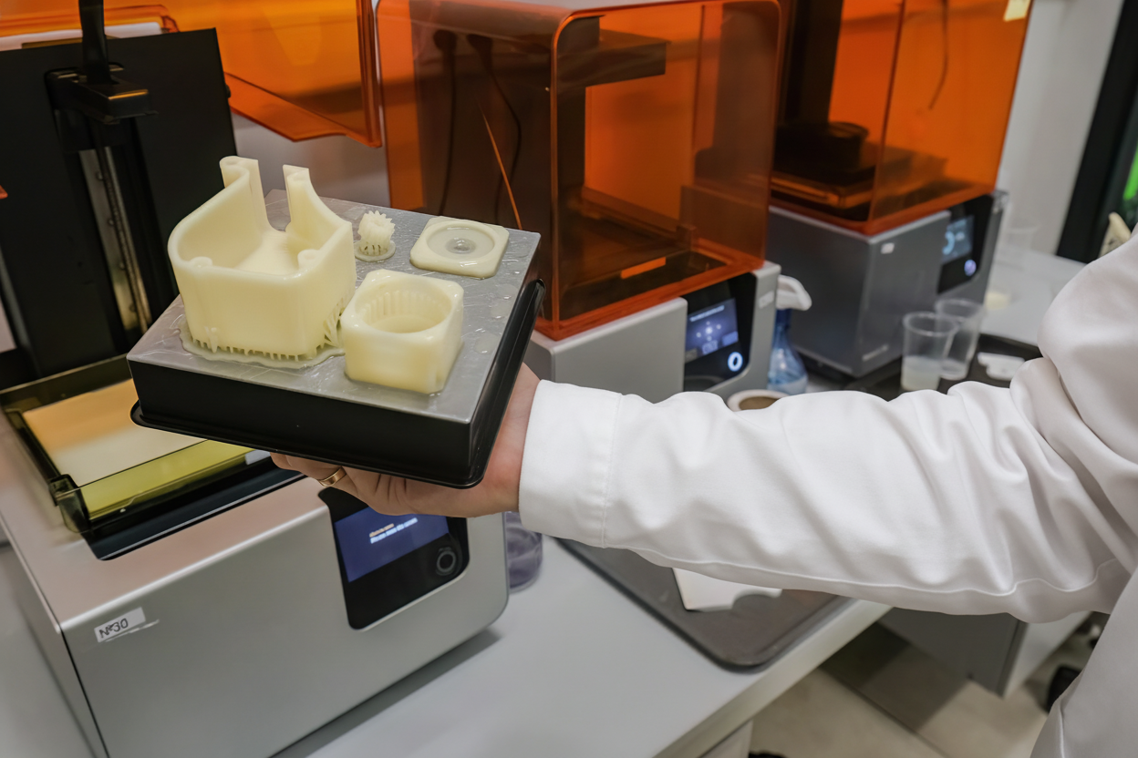

Рисунок 1 Комплект корпусов, отпечатанных из HARZ Labs Industrial Nylon-Like Form2

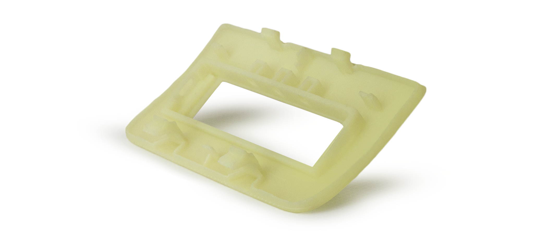

Для каких задач предназначен материал?
Благодаря высокой ударной прочности материал рекомендуется для изготовления инженерных изделий, ударопрочных корпусов, адаптеров, зубчатых колес, декоративных панелей и креплений, включая элементы с гибкими защелками.
Также материал отлично подходит для печати функциональных прототипов.
Рисунок 2 Прототип панели TPMS в автомобиль

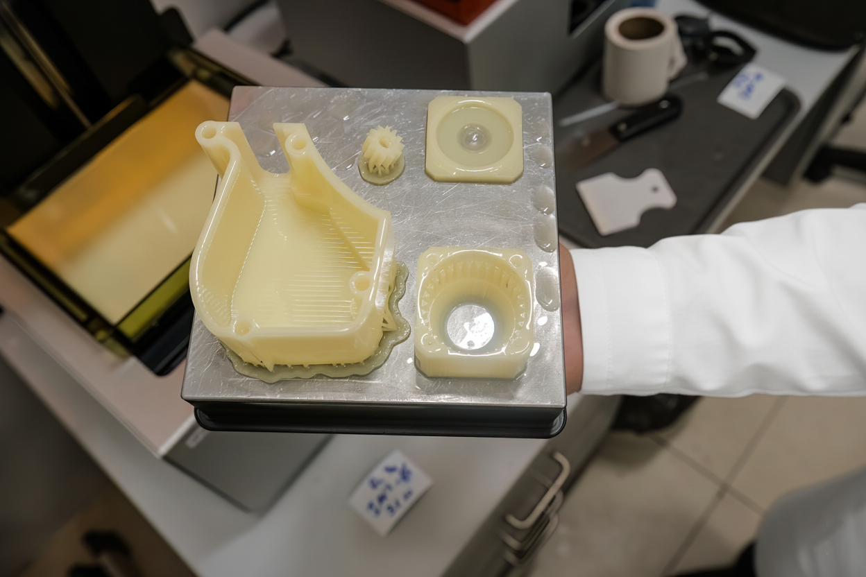

Рисунок 3 Комплект корпусов, отпечатанных из HARZ Labs Industrial Nylon-Like Form2
HARZ Labs Industrial Nylon-like Form2 — это ударопрочный и точный материал, идеально подходящий для печати корпусов, деталей механизмов и других инженерных изделий.
