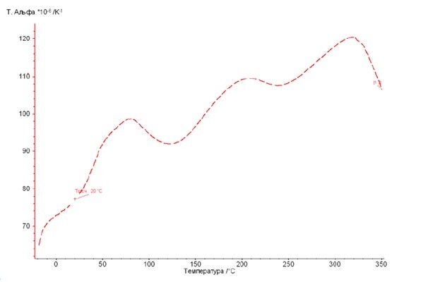

Также проведено исследование температурного расширения материала, что позволяет учитывать изменение размеров изделий при нагреве на этапе проектирования
Рисунок 1 Зависимость относительного удлинения образцов Industrial High Temp от температуры
Рисунок 2 Зависимость среднего ТКЛР образцов Industrial High Temp от температуры
| Температура Ti, °С | Средний ТКЛР в диапазоне температур от 20 до Ti, α·106, 1/K |
| -20 | 64,9 |
| 0 | 72,9 |
| 50 | 92,0 |
| 100 | 94,7 |
| 150 | 96,7 |
| 200 | 109 |
| 250 | 108 |
| 300 | 118 |
| 350 | 107 |

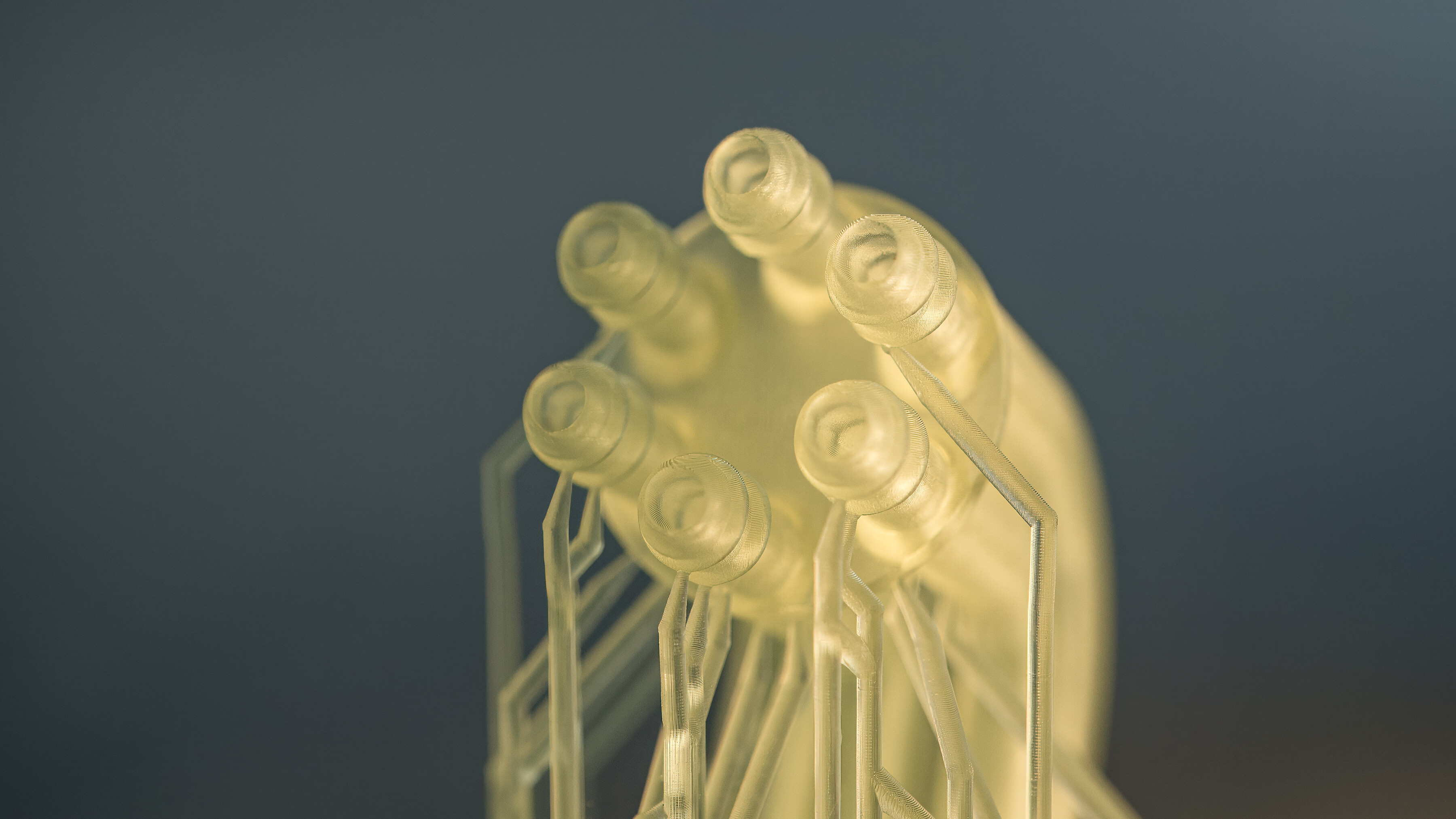

• Детали малогабаритного датчика для АО «Лазерные системы». Условия эксплуатации: вибрации до 40G, температура до +200 °C, напряжённость до 35 кВ.

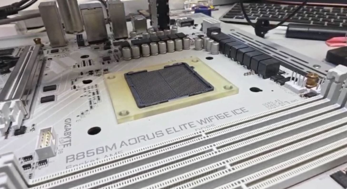

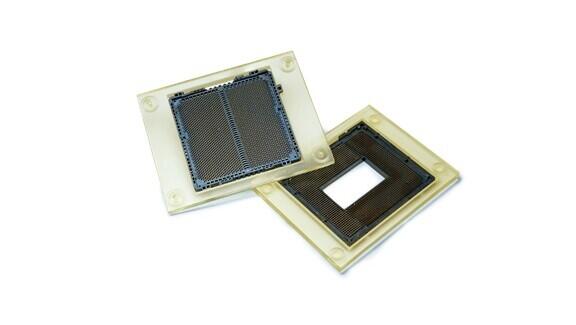

• Позиционирующая рамка сокета процессора для последующей пайки на материнскую плату.
