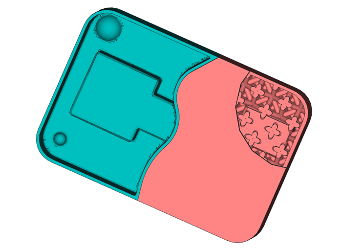

    1. Не допускайте пустот внутри формы, полностью вымыть материал оттуда будет невозможно и велик риск, что оставшийся жидкий материал отравит силикон
Литье силикона на платине в формы, напечатанные на фотополимерном 3Д-принтере из HARZ Labs Silicone Compatible V2
Рисунок 1 Левая часть формы имеет открытую грань и может быть легко промыта от остатков полимера. Правая часть формы представляет из себя оболочку со структурой внутри, тщательно отмыть внутреннюю поверхность не получится, внутри останется спирт с полимером

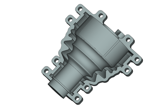

    2. Оптимизируйте толщину стенок, моделируйте форму так, чтобы толщина стенок формы для литья силикона была небольшой, не больше 5-6 мм.
Рисунок 2 Форма для литья силиконового пыльника из 3-х частей, толщина стенки порядка 4-5 мм

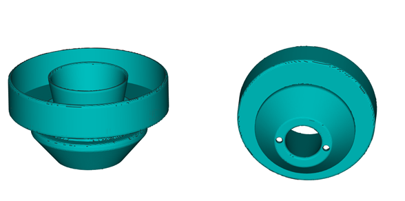

    3. Избегайте эффекта присоски при печати. Поверхности модели, которые пострадали от эффекта присоски будут заметно хуже по качеству поверхности, а также их сложно будет промыть, от чего в этих местах может возникнуть ингибирование силикона
Рисунок 3 Одноразовая форма-оболочка, с толщиной стенки 0,7 мм. Внизу есть дренажные отверстия, предназначенные убрать эффект присоски при печати

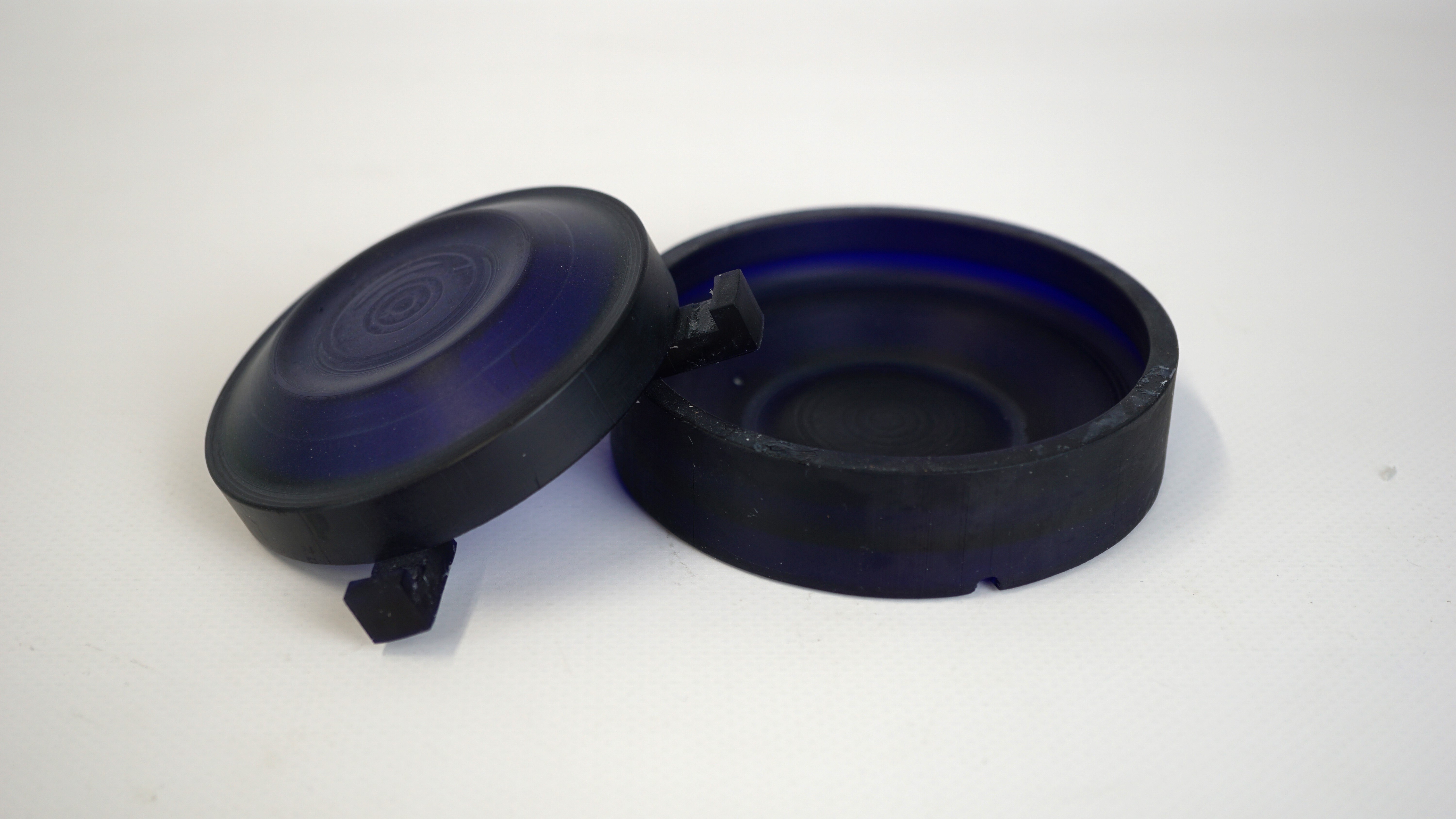

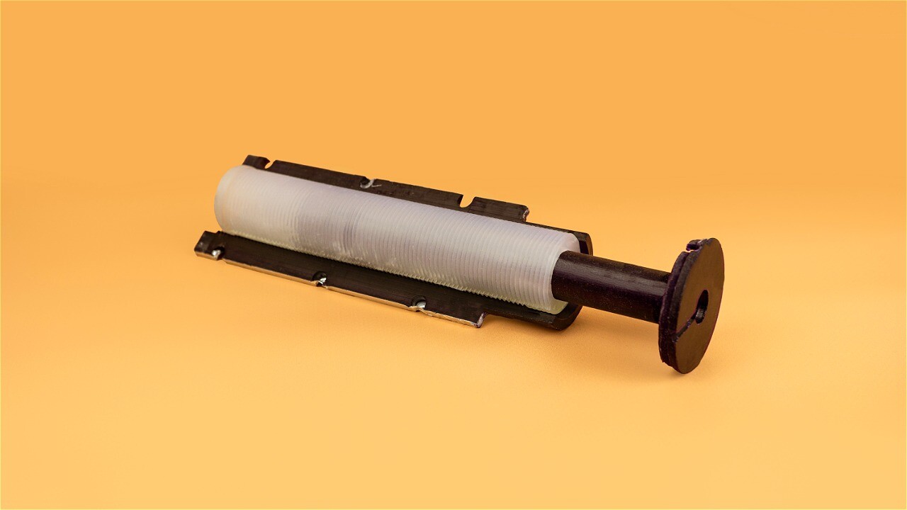

Рисунок 4 Литье силиконовой формы

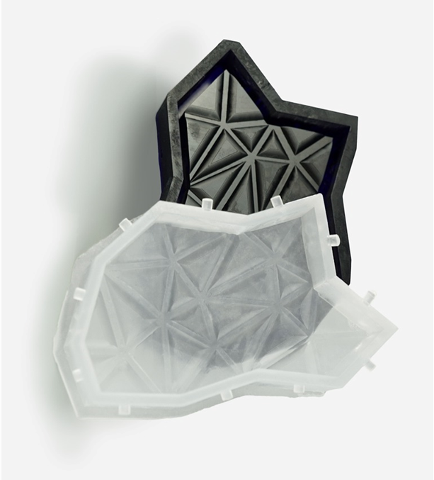

Рисунок 5 Литье силиконовой ручки в разборную форму

Рисунок 6 Форма для литья силиконовых крышек фар
