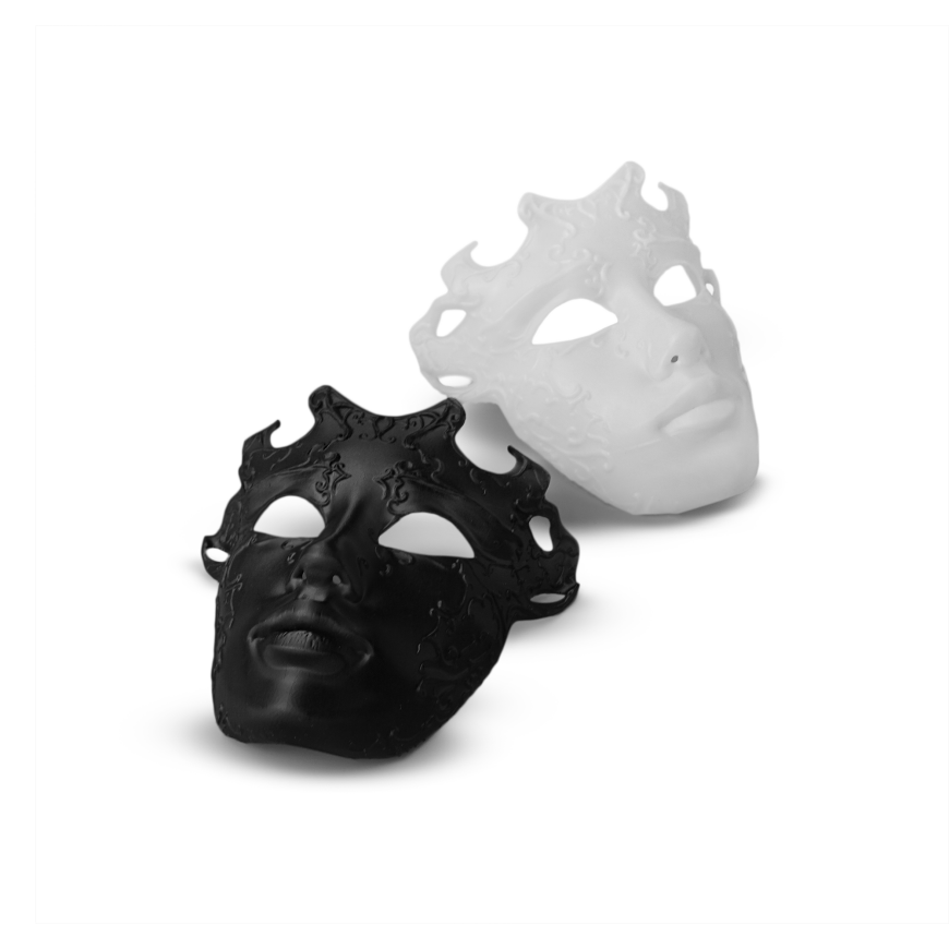

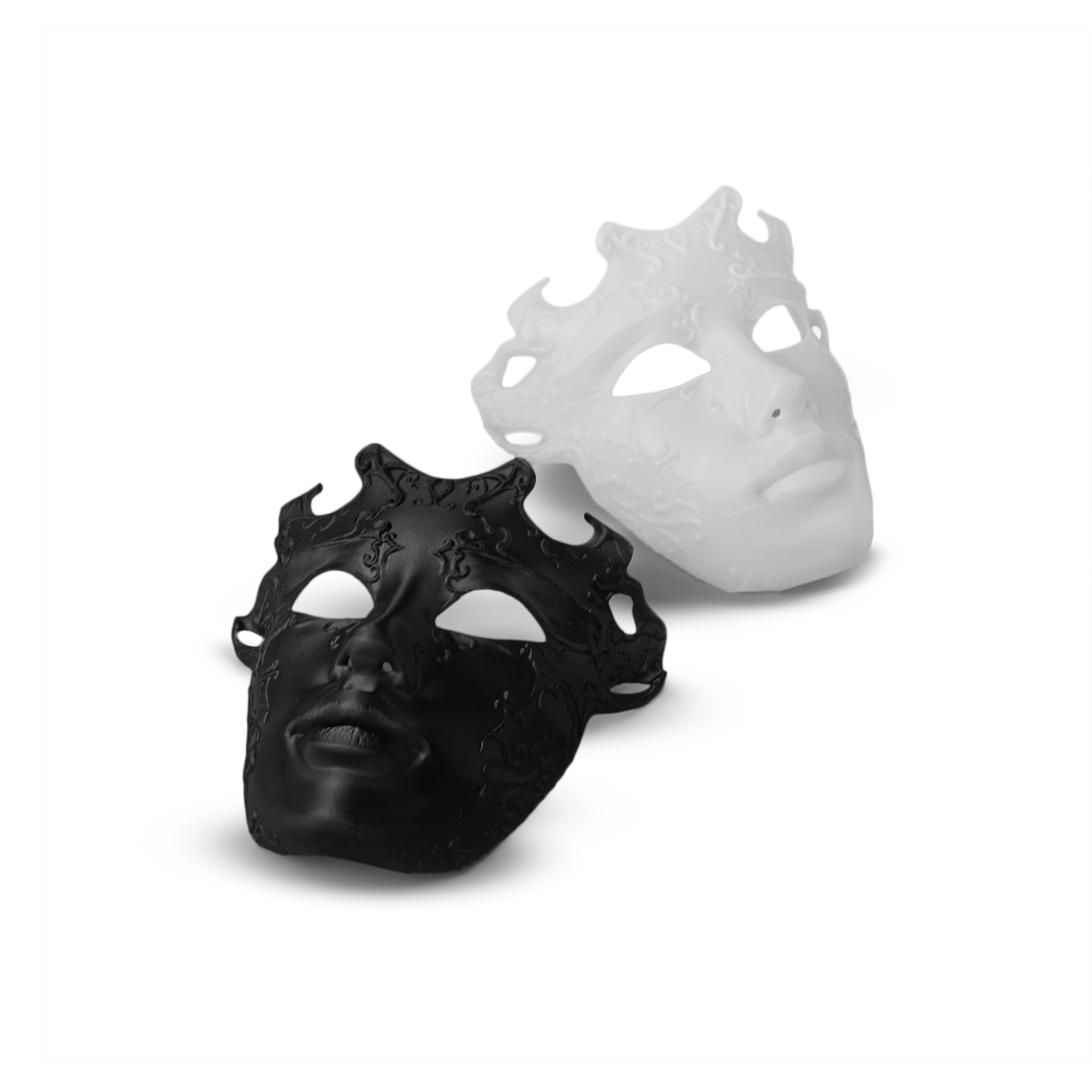

Рисунок 1 Декоративные маски из фотополимера Tough White и Tough Black

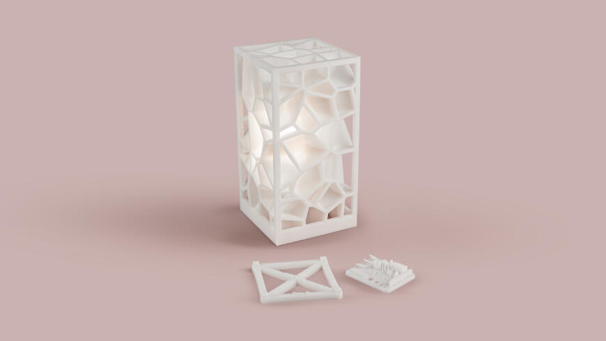

Рисунок 2 Светодиодный светильник из фотополимера Tough White

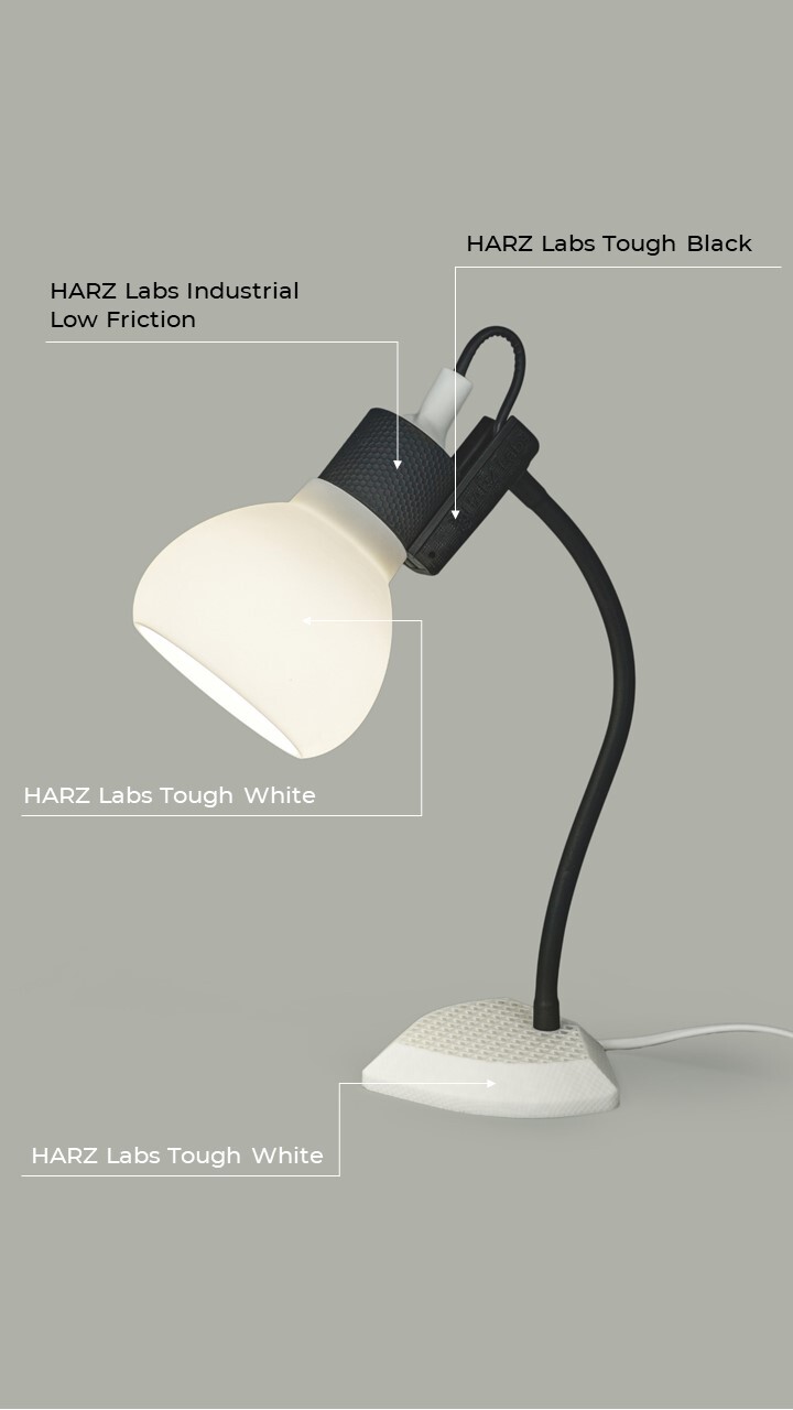

Рисунок 3 Настольная лампа из фотополимеров Tough White, Tough Black и Industrial Low Friction

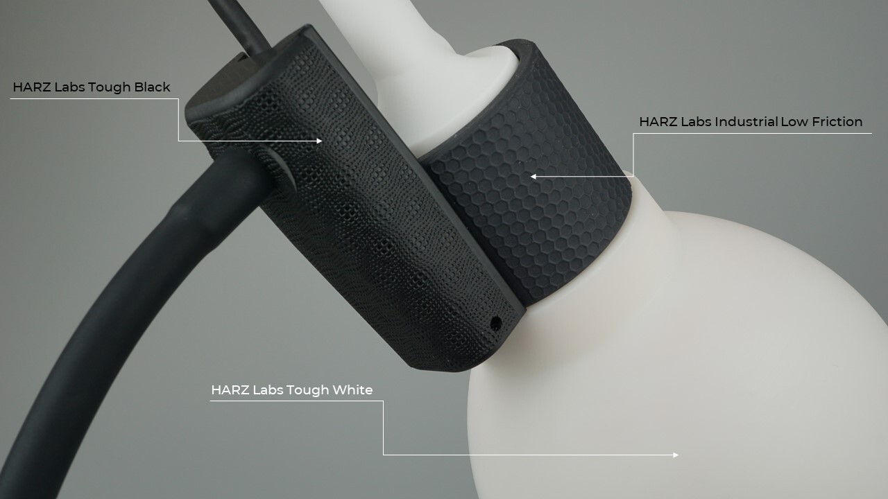

Рисунок 4 Комбинированное крепление плафона из фотополимеров Tough White, Tough Black и Industrial Low Friction
