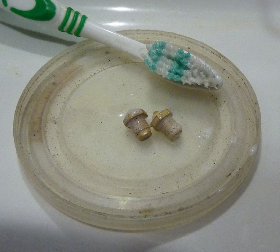

Здравствуйте коллеги!
Уже несколько раз на портале встречал вопрос о том как почистить сопло от пластика методом обжигания и последующего отбеливания.
Я уже несколько раз описывал этот способ в комментариях, но их не всегда читают и продолжают задавать этот же вопрос.
По этому я решил создать пост, понятный и наглядный!
Этот метод применяется в ювелирном деле. Когда после пайки изделие надо отбеливать, то есть удалять окисную плёнку и флюс. Раньше отбеливание происходило в растворах кислот, в основном серной, но со временем все перешли на отбел из лимонной кислоты, да именно того порошка, который продаётся в продуктовых магазинах))))
Этот способ я вспомнил после того, как одно сопло пролежало пару суток в дихлорэтане с пластиком PLA. Конечно большая часть пластика растворилась, но в самом канале 0.3 мм пластик так и не захотел растворятся.
Вот для примера сопла снятые для прокалки и отбеливания.
Пластик HIPS и PLA

Вот так готовится отбел из лимонной кислоты. Этот раствор можно хранить для многократного использования.
Горячая прочистка о отбеливание сопла.
Вот идёт процесс нагревания сопла. В начале идёт выгорание пластика, после идёт нагрев сопла до тёмно-вишнёвого цвета. Думаю не один пластик для печати не останется после такой температуры.

Сопла могут быть изготовлены из двух сплавов, латуни или бронзы.
Вот шкала цветовой температуры нагрева, мы греем до 600-650 градусов не больше.
Температура плавления латуни в зависимости от состава достигает 880—950 °C. С увеличением содержания цинка температура плавления понижается.
Температура плавления бронзы в зависимости от марки (и включения примесей) составляет 930—1140 °C.
После нагрева, сопло погружается в отбел, Можно прямо горячее.
По времени отбеливание у меня заняло 7-10 минут. Время может отличатся от, концентрации раствора и количество окислов на сплаве.
После промывается мыльным раствором щёткой. Можно ещё, перед мылом, промыть в растворе соды, для погашения кислоты.
Вот фотографии уже чистых сопл
Думаю такой метод не нанесёт соплу большого вреда. Конечно при нагреве образуется окисная плёнка, которая потом растворяется в отбеле, но эти толщины совсем мизерные.
Одно условие, не греть сильно, до оранжевых цветов, возможно оплавления тонких частей. Следить за температурой по цвету детали.
Спасибо.
Всем чистых сопл!
