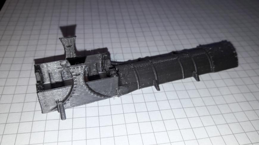

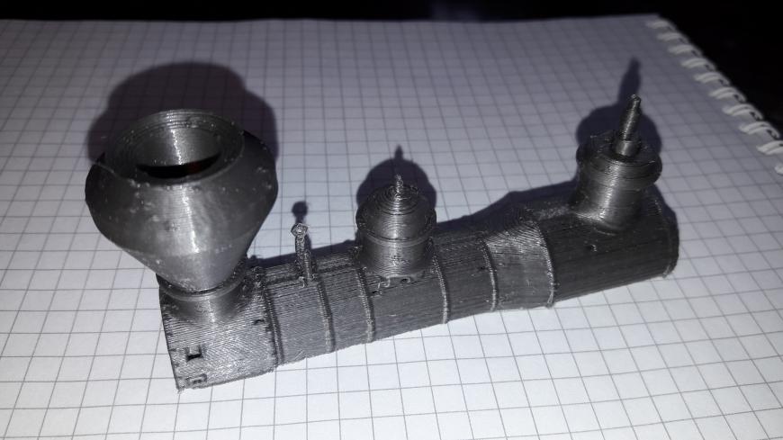

Для оценки пластика на “паровозность” была распечатана верхняя половина котла слоем 0,2. При средней толщине стенок 1,5-2 мм про заполнение говорить не приходится, так что будем считать 100%. Котел предпочел бы печатать вертикально, но трубы (или как там по науке) сделанные автором одной деталью с котлом, не оставляли выбора. Получилось грубовато, но вполне красиво. С мелкими деталями, вроде заклепок, блеском и переливами. При подтирании надфилем благополучно отломал кусок кронштейна колокола. Который, воспользовавшись моментом, скоропостижно отбыл в страну потерянных вещей.
Паровоз, или утонченный блеск асфальта. U3print Wet Ashpalt
Нижняя половина котла печаталась слоем 0,1 и получилась значительно лучше верхней. Более детальная и плавная. Верх захотелось переделать, но пришлось оставить как есть. К сожалению, пробник не бесконечен и на другие детали могло не хватить.

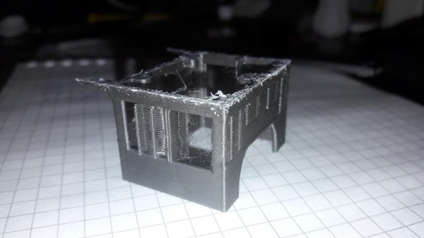

Кабина после печати, выглядела как после битвы двух спайдерменов, вся в тонких нитях, сплетающихся в хитроумный узор. Только мухи не хватает. Паутина вместе с поддержками довольно легко удалилась пинцетом, хотя кое-где не бесследно.
