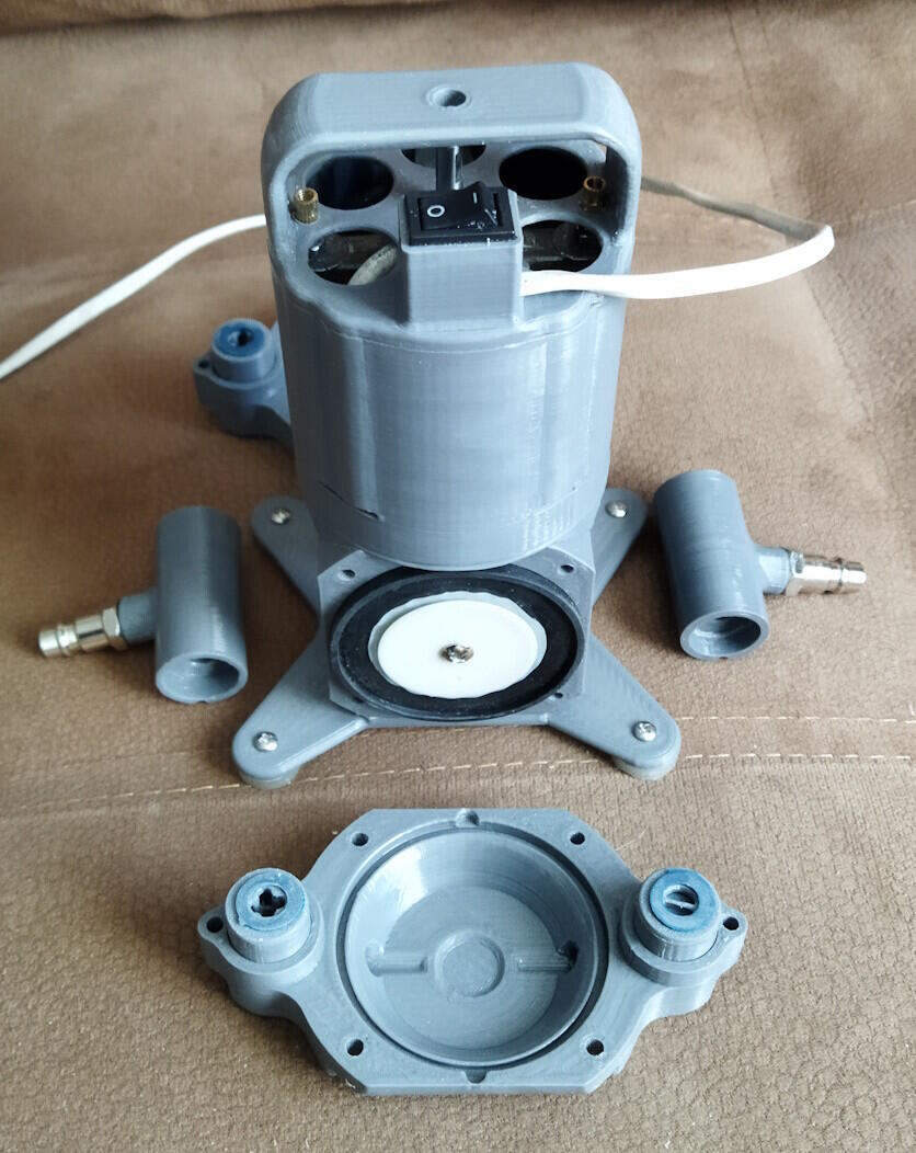

Вдоволь наигравшись с представленной ранее моделью, ( https://3dtoday.ru/blogs/evgenivanyc/kompressor-dlya-tocecnogo-obduva-modeli ), и скорректировав некоторые детали, представляю вам окончательную версию прибора.
В новой модели изменил кинематику привода мембран для движения только перпендикулярно плоскости мембраны и применил заводские мембраны от компрессора диаметром 66мм, идущие в ремкомплекте с соответствующей обвязкой, шайбами и тефлоновыми прокладками.

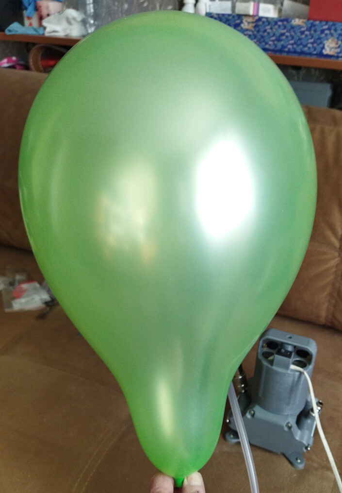

Завод рекомендует менять ее в своем компрессоре через 2 года непрерывной, 7х24 часа работы, а в сети есть видео, где хозяин вскрыл прибор через 5 лет, и никаких повреждений мембраны не обнаружил. Так, что выбор вполне очевиден, тем более, что крепление её в приборе значительно проще и надежнее, чем плоская спортивная резина... Хотел для полного счастья применить и заводские клапана от ВАЗа, недорогие и удобные в использовании, https://ozon.by/product/klapan-obratnyy-pvh-6mm-nabor-2sht-1195128459/ но пропускаемость их оказалась весьма посредственной и мой мотор отказался крутить компрессор. Пришлось изготовить свои клапана такого же размера (20мм диам и 17мм длина), которые получились очень удачными, даже дышать через клапан можно, и прибор заработал весьма недурственно. Правда нагрузка на мотор весьма серьезная и происходит ощутимый его нагрев , что делает возможность применения компрессора для точечного обдува модели весьма рискованным, хотя если вставить в мотор термопредохранитель, а это очень просто, места внутри хватает, то можно и пробовать. Места на столе занимает совсем немного, а области применения прибора и без этого достаточно. Это и аэрограф, для которого в планах ресивер из 20 литровой бутыли для офисного кулера, и продувка радиаторов в ПК, и продувка отверстий, и выдувание воды из емкости в системе автодолива аквариума, и ваще... хоть шарики надувай...

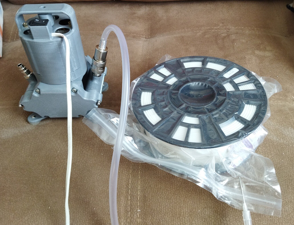

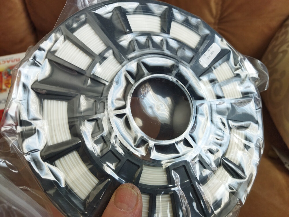

С другого выхода можно вакуумировать филамент, композиты и т.п.... Для этого нужно только снять быстросъемный шланг с одного штуцера и надеть на другой.

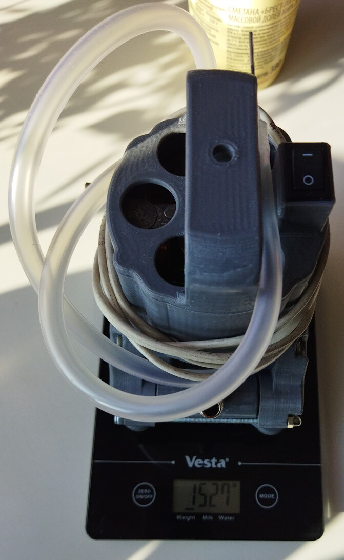

Прибор легко разбирается для ремонта и обслуживания и вообще, если нет такого мотора от бытового вентилятора, как у меня, а я и вообще не нашел где, в каком вентиляторе, он стоял до того как попал ко мне в лапы, а сейчас в китайщину ставят такие "здыхлики", что даже крыльчатку еле крутят. Я имею в виду все те, что с тремя кнопками переключения скоростей. Кстати, я попробовал предложить покрутить компрессор настольному вентилятору, но он даже шевельнуть вал отказался, хотя идея сделать насадку компрессорную на бытовой вентилятор, показалась мне весьма неплохой... В качестве мотора очень неплохи движки от бытовых советских кухонных комбайнов, типа "помощница" и т.п. мощные, малооборотные, синхронные и размеры весьма удобные. У меня их есть немного;-)...Ну а сбацать редуктор и взять то, что нашел под рукой, для многих тоже не проблема. Мне компрессор обошелся в 33 белрубля за ремкомплект, быстросъемы для компрессора типа рапид 2 папы и 1 мама с ёлочками, и шланг силиконовый 8мм 2м. А если заплатить всего в 10 раз больше, то можно купить готовую помпу и не пудрить себе мозги...;-))) Ну а мне делать нефиг, вот и развлекаюсь как могу, может десяток балов и задержится в рейтинге. :-) Испытания показали, что за минуту прибор надувает новый шарик до нормальных размеров и отсасывает из пакета с замком с филаментом от Lider3D за секунды до почти заводского вида. Лучше не получается, ибо замок на пакете совсем не похож на герметичную упаковку и чуток пропускает :-(... Надо делать сварку для пакетов, тогда можно будет совсем в облипочку паковать редко используемые катушки для долгих перерывов между печатью... Теперь поговорим об STLках. Сначала хотел выложить в платные, но назально-гендерный анализ показал, что никто никогда не купит, и даже не потому, что не позволит жаба, а просто возиться не захотят, ибо не очень надо, а на продажу не пойдёт. Покупают художку в надежде напечатать и продавать на площадках. Не спроста же периодически возникают вопросы типа: "я спёр, хочу продать, а люлей не дадут?". Просто выложить мне уже не интересно, даже простого лайка поставить не желают, типо -"не маленький, хрен тебе". Поэтому в личку вышлю его своим подписчикам, если заинтересуются прибором, эти по крайней мере наблюдают за моим творчеством... Да, если кто то думает, что напечатает прибор и пойдет с его помощью красить свой "ламборгини" или надувать ему колеса, то фигушки, не надейтесь, это не поршневой насос, а мембранный и выдать серьезное давление он не может по определению! Ну вот и все вроде, критикуйте, с удовольствием буду защищаться... ;-)
