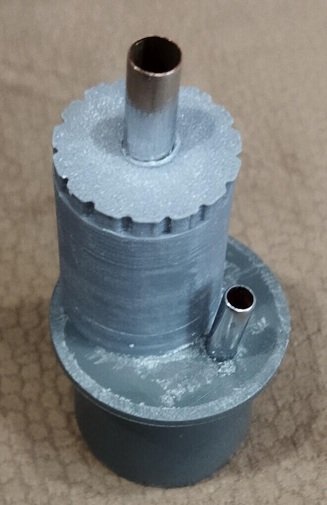

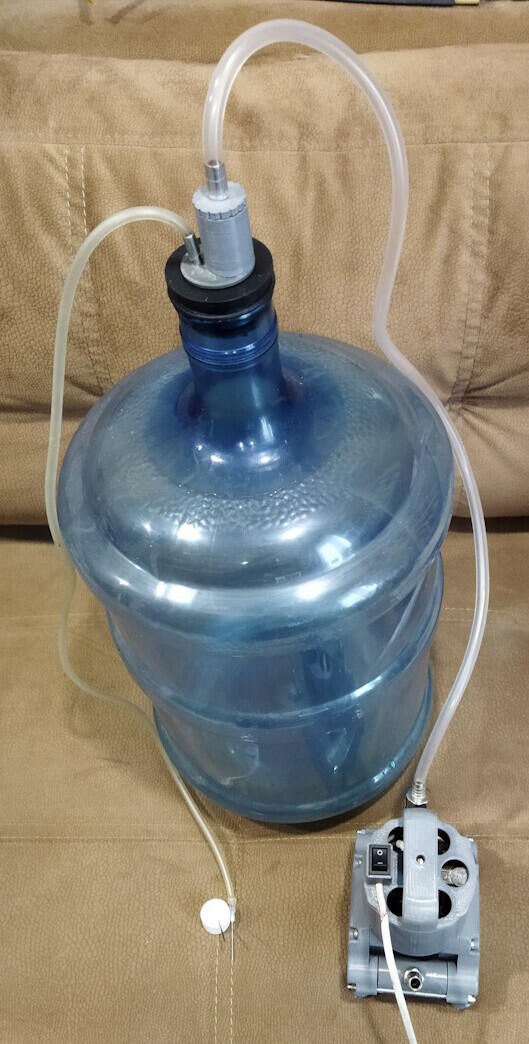

Вот, сделал ресивер к своему компрессору и представляю вашему вниманию.

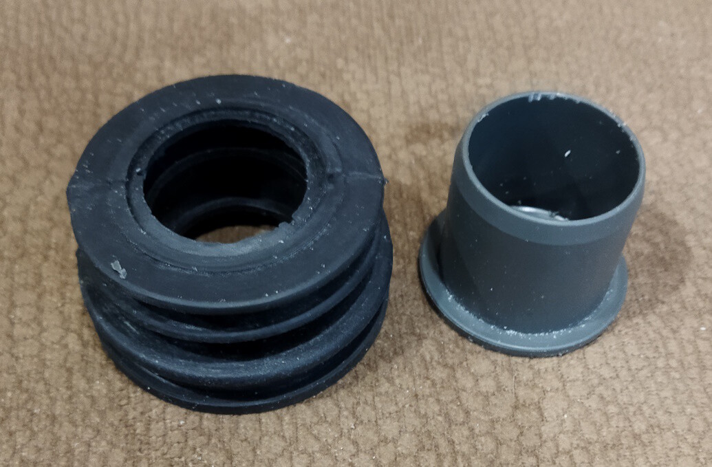

Надо обзавестись следующим: https://ozon.by/product/manzheta-kanalizatsionnaya-perehodnaya-d-32h50-1-sht-3184115024/?at=99trqR6myIxl1kmPSMqzgNkiMVoWKVux12EzKTjzWNmx - Манжета канализационная переходная d 32х50, и https://ozon.by/product/zaglushka-kanalizatsionnaya-dn-32-533235924/?at=WPtNqzQj7C15DvKVF35vQGZTKOrE6DIJ0yRRTn3yp5p -Заглушка канализационная DN 32,

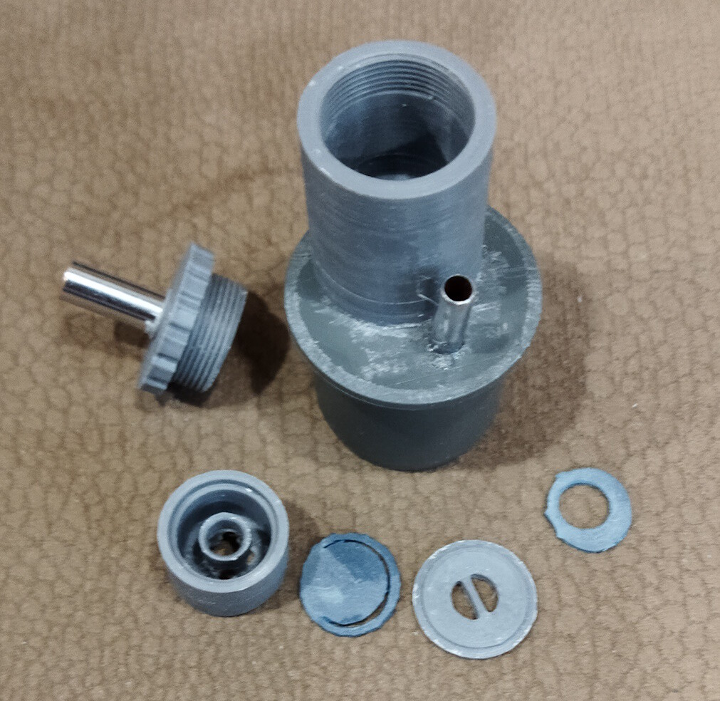

и бутылью для офисных кулеров. Рисуем и печатаем держатель клапана,

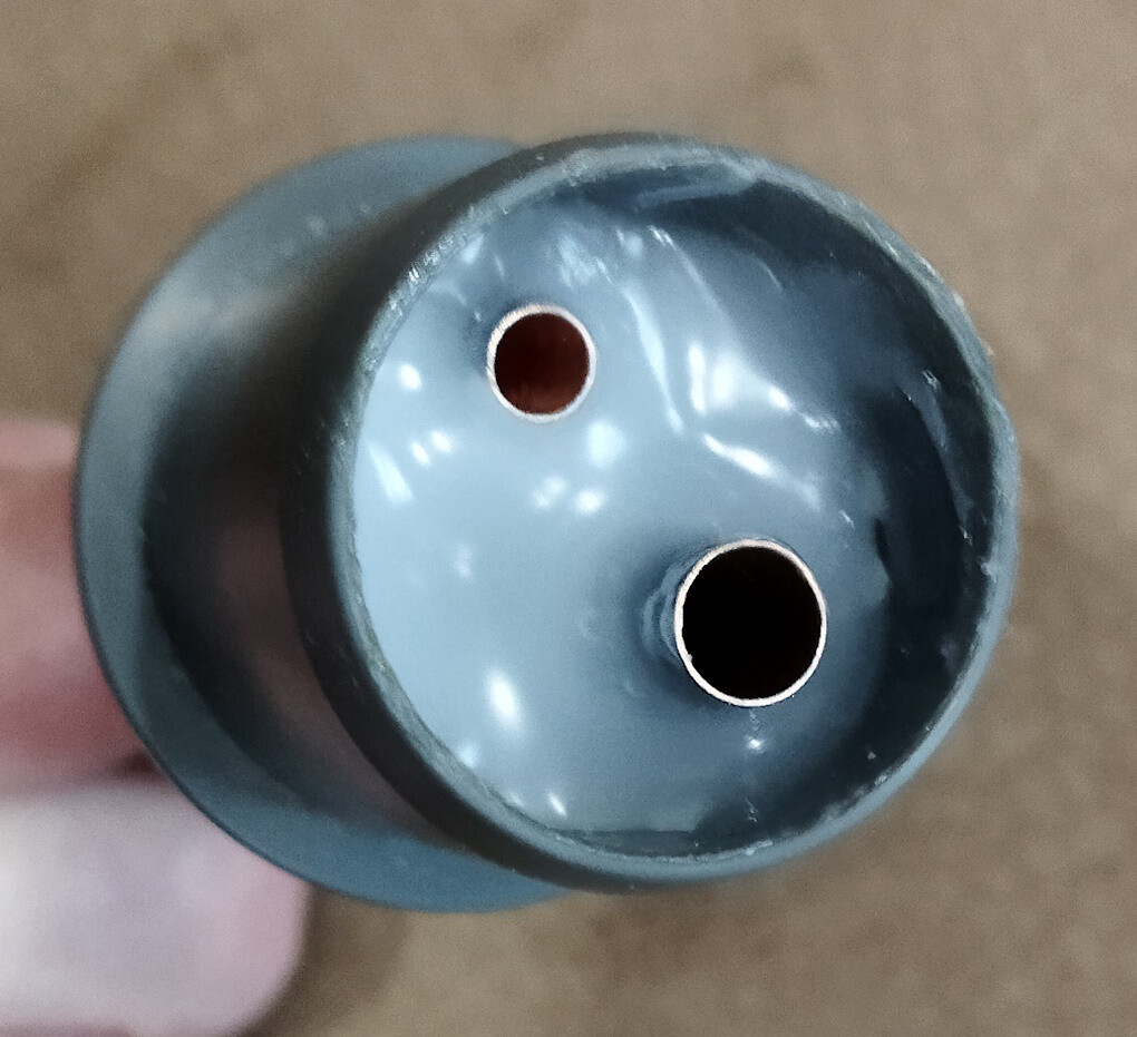

вставляем в него 2 трубки от антенны 7мм и всё это вместе с трубкой от антенны 5мм, для выхода на аэрограф (это у меня, ибо аэрограф сейчас далеко и х.з. какой у него вход) вставляем в заглушку 32мм и заливаем термоклеем. Вставляем в бутыль манжету переходник, смазав силиконом или вазелином, и вставляем собраную заглушку и всё, можно подключать компрессор.
Испытания показали, что собраный из 2 иголок от шприца дозатора (0,9 мм) под углом 90 град., аналог аэрографа, воду распыляет весьма охотно, и даже когда выключишь компрессор, продолжает распылять еще пяток секунд. Бутыль, в процессе накачки растет в высоту на пару сантиметров, и выдаёт ровный, без вибраций поток воздуха. Уверен, что с аэрографом можно работать, естественно с не густыми красками... Вроде всё, СТЛки здесь: ресивер Критикуйте...
