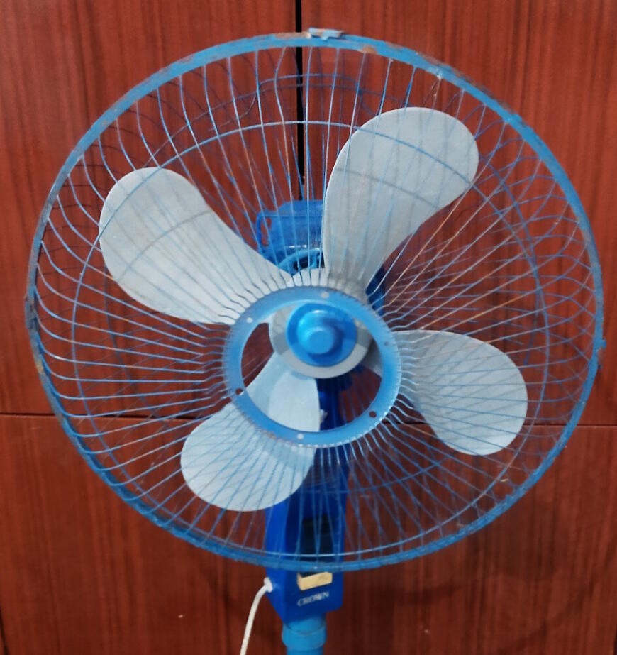

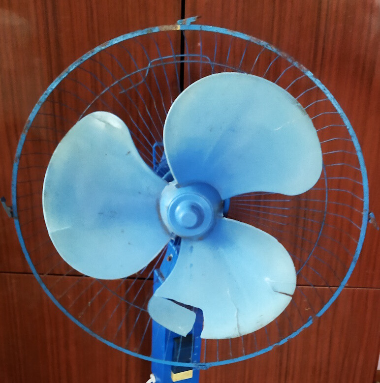

Так случилось, что повторилась ситуация описаная здесь: https://3dtoday.ru/blogs/evgenivanyc/neobycnaya-krylcatka-bytovogo-ventillyatora но уже с крыльчаткой другого вентиллятора, попытался протереть от грязи, а она просто стала распадаться...

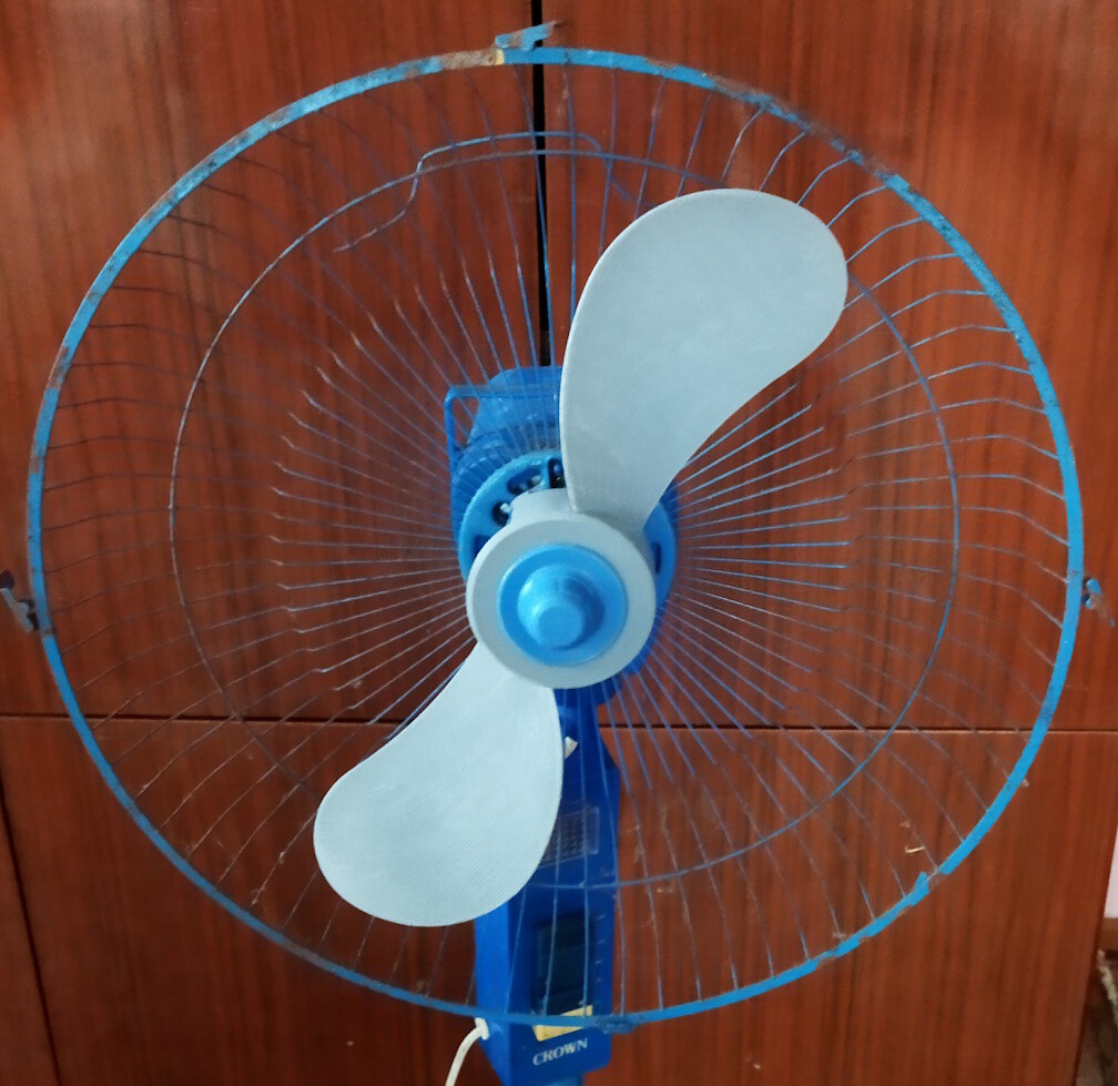

Но я уже знал, что делать, и даже принял во внимание накинутое мне в панамку за вышеупомянутое изделие, и нарисовал лопасть, близкую к "Лопасти здорового человека :)"(ц). Вот:
Весит 30 грамм. Грустно, что при печати на поддержки уходит почти столько же прутка, как и на нужное, но ничего другого не придумал, вертикально печатать нельзя, ибо может разорвать при вращении по слою. Работает отлично как с двумя, так и с четырьмя лопастями.
Так, что если одна лопасть сломается, то сниму противоположную и положу в запас, на случай еще одной поломки.Вроде все сказал, СТЛки тут:Крыльчатка
