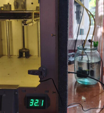

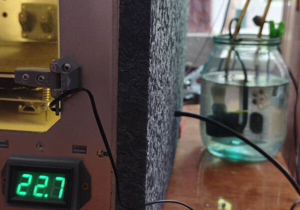

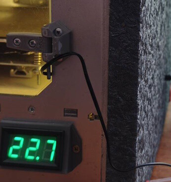

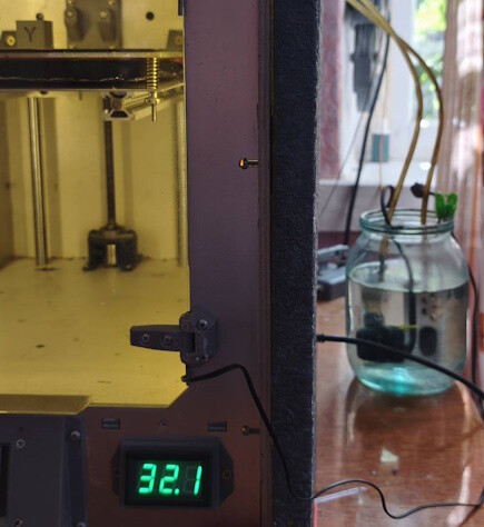

Захотелось проверить наличие конвекции в СЖО принтера при отключенной помпе. Для этого пришлось датчик от термометра, показывающего градусы внутри камеры принтера, вынести наружу. Длина кабеля термометра 1м, и проблем это не доставило. Итак, исходные данные: На улице- 30 град., в комнате- 25град., жидкость внутри, на начало эксп-та- 27град. Сопло -240град. В банке с помпой около 700мл воды, датчик рядом со шланжиком выхода из головы. Печатать решил кубик, по слайсеру 55 минут. Сначала контрольная печать, с включенной помпой. Вот начало:

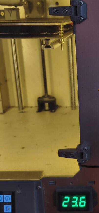

Изменение температуры с 22,7град. произошло в течении первых 3 минут печати, это потому, что забыл прогнать воду в системе для выравнивания градусов, и при включении нагрева, теплая вода из трубок нагретая внутри принтера, вытеснилась в банку, а потом повидимому вода просто нагревалась от комнатной температуры. Итак, в моей системе конвекции нет, совсем нет. Пробовал поднимать банку с водой выше, никакой реакции. Повидимому наличие неподвижного импеллера помпы и 4мм каналы трубок не создают условий для конвекции. Сразу после окончания печати вынул пруток из сопла, ибо опасался его залипания в канале головы, и сняв кулер обдува, пальцем потрогал кожух ЖО. На удивление, нагрев оказался совсем не критичным. Палец конечно долго не удержишь, но и до ожога далеко. Вывод для себя: 1. при остановке помпы, ничего страшного не произойдет, печать закончится без проблем. Проблема может быть, но необязательно, после окончания печати, пруток может залипнуть в канале хотенда, если он без тефлоновой трубки. 2. Хотенд по термобарьеру не может нагреть кожух ЖО до фатальных температур
