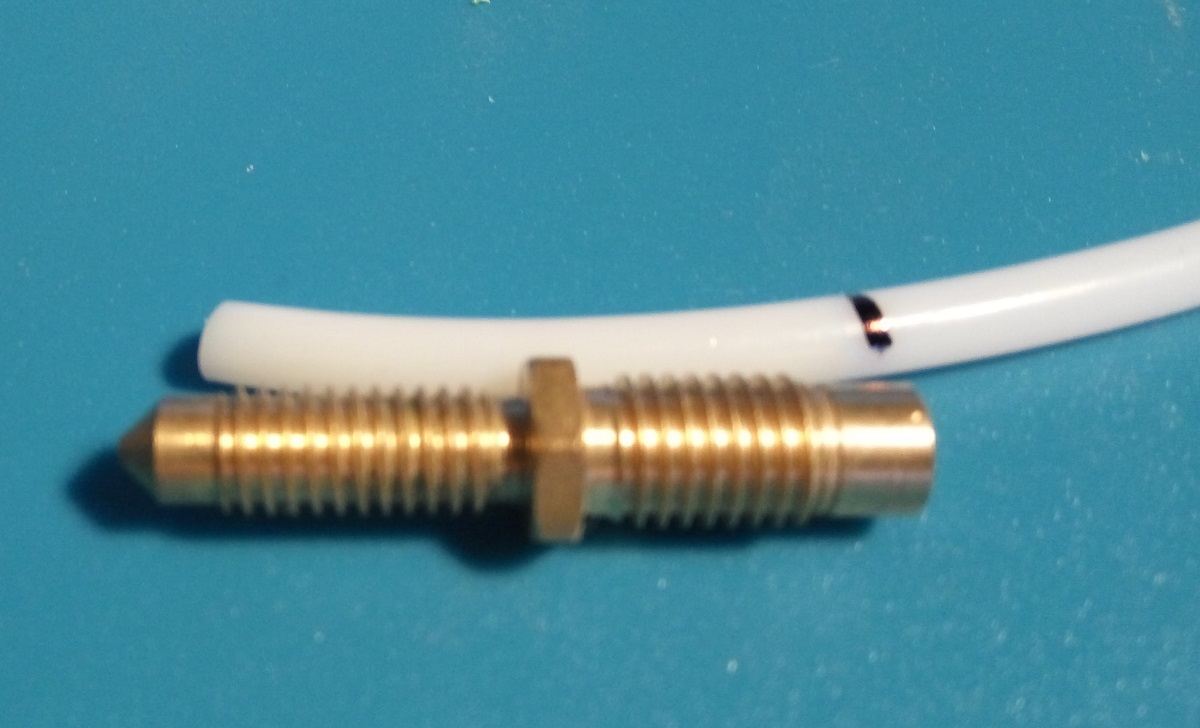

Мне тут на днях пришла новая посылочка от наших братьев-китайцев. Брал чисто для эксперимента и теперь готов поделиться результатами.
Новые интегрированные наконечники
Ну во-первых, меня поразила сама конструкция: отверстие для фторопластовой трубки идет почти до самого кончика, на расплавление пластмассы остается всего 4 мм. На удивление, это не вызвало никакого затыка при печати - на скорости 130 подача пластика через 0.4мм идет ровная, гладенькая. Брал еще диаметры 0.2 и 0.8 мм, но их пока не тестировал. Впрочем, не думаю, что будут какие-то отличия.
Переходного цвета после замены пластика выдавливается всего 7-8мм, ну оно и понятно, там же зона плавления как писька у гномика. Такой наконечник будет просто идеален для использования Y-варианта двухцветного экструдера, не надо будет много пластика в столбики давить.
Отличий по скорости нагрева головки и охлаждения радиатора не заметил, мне даже параметры PID менять не пришлось при замене головы.
Правда, я немного схитрил - поставил все это дело в лежавший без дела V5. Наличие в доме метчика на М7 позволяет более свободно маневрировать имеющимися головками. :)
Каких=то существенных минусов пока не вижу, но поскольку совсем без минусов нельзя, то предположу некоторые проблемы с прочностью. Внутреннее отверстие под фторопласт 4.2 мм, наружный диаметр под гайкой 5мм. Итого 0.4 мм стенка. Как термобарьер оно классно, а вот таскать на такой фольге кубик нагревателя - даже не знаю..
Вобщем, наконечник рекомендую, вполне достойный вариант. Реферральных ссылок, в отличие от некоторых местных 'пейсателей', я давать не буду, просто на Али введите запрос 'V6 Integrated Heatbreak' и оттуда уже пляшите.
