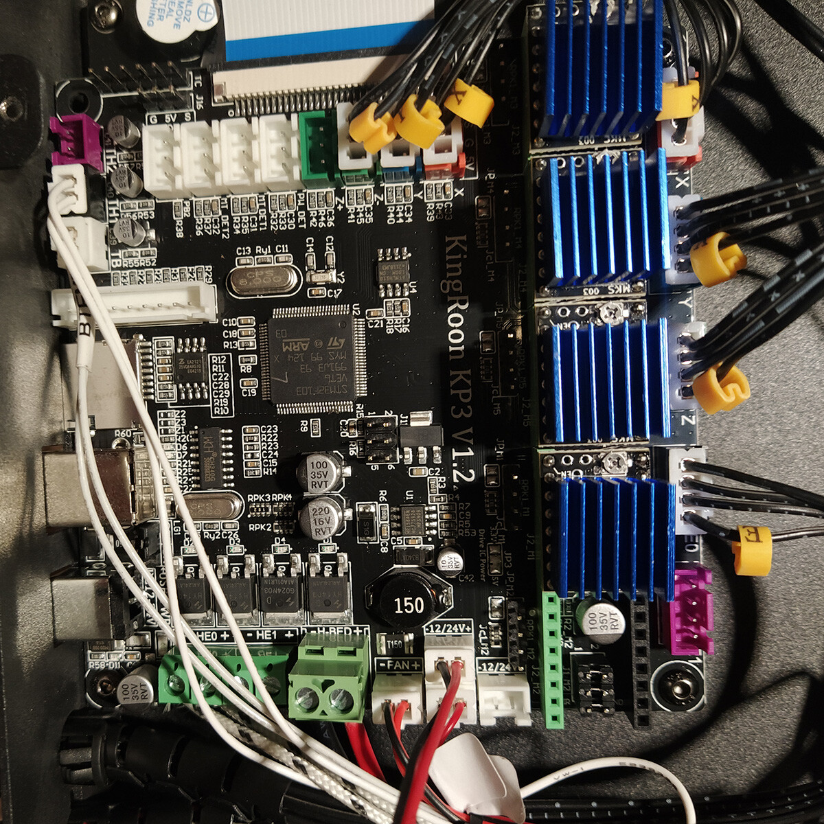

Вмешательств в конструкцию пока не производил. Только снял каретки рельс, промыл, засунул в них немного синенького Mobil XHP222, ездить стали помягче. И в порядке эксперимента решил посмотреть, что есть такое Klipper, решительно установив его на откопанную в закромах пыльную Orange Pi PC. И всё вроде бы уже наладилось, но тут начал греметь вентилятор обдува детали.

Джамшут проводама прокладывалама, кешекелеме бешекелеме.
