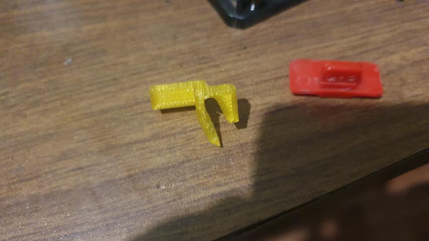

Все-таки хорошо, что у меня есть принтер, уже не раз он спасал меня. Купил я как-то на всем известной китайской торговой площадке лазерный уровень. Работает он отлично, нареканий нет. Но случилась у меня беда, сломался выключатель и он же по совместительству блокиратор противовесов (красная деталь).
Конструкция у него уродская, могли бы и по толще сделать, пожалели пластика. Ну и собственно говоря, я по быстрому сделал модельку и напечатал ее.
Уровень снова работает проблем нет. На фото модель первой версии и она же стоит в уровне, но я чуть переделал модель и если сломается еще раз, то уже напечатаю вторую версию. Уровень фирмы HILDA на 16 линий.Отремонтировать уровень мне надо было очень срочно, стройка ждать не будет. Даже не представляю, что бы я колхозил и из чего бы пытался выточить такую деталь, если бы не принтер.
