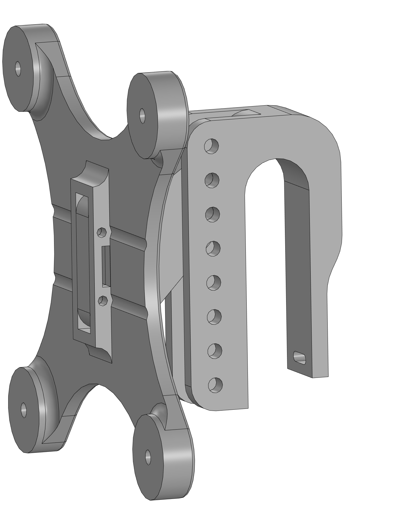

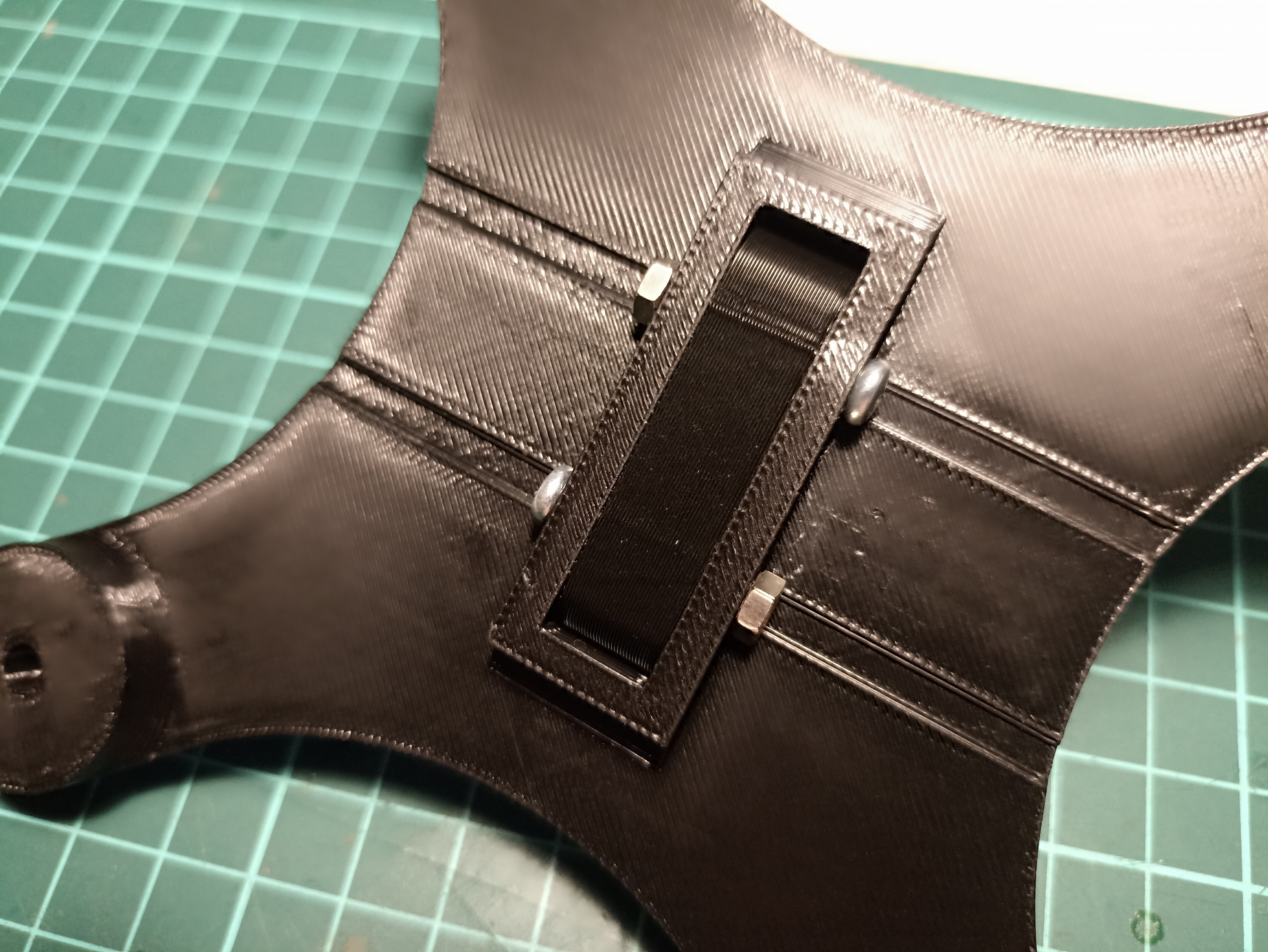

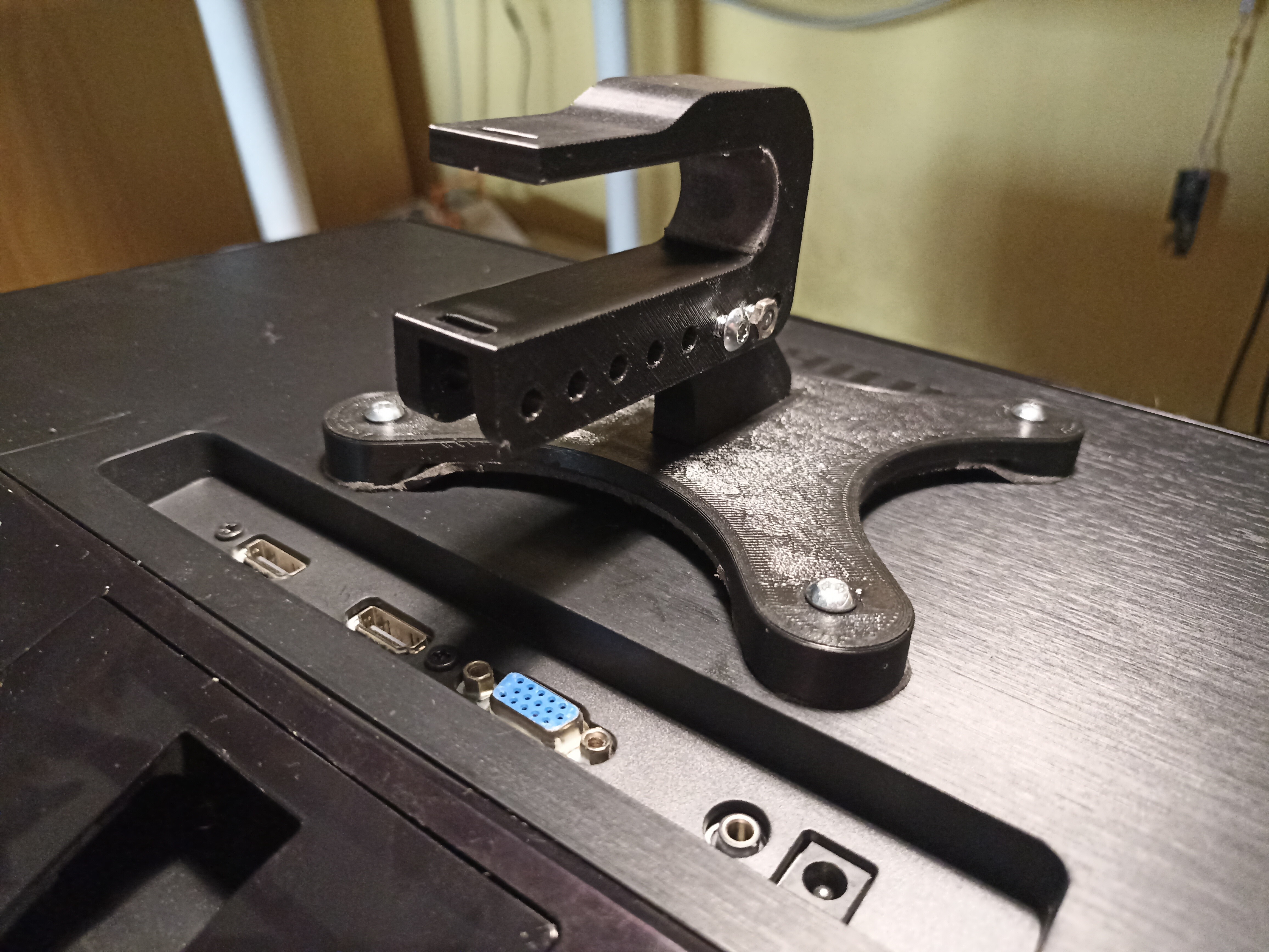

Но мы, 3D-мейкеры, найдём решение для любой задачи с помощью 3D-принтера. Сама задача тривиальная и не требует долгих размышлений: есть металлическая балка, на которую нужно закрепить монитор. Зная особенность напечатанных деталей расслаиваться вдоль слоёв, я смоделировал этот кронштейн. Чтобы точно предотвратить расхождение губок, добавил отверстия для хомута (Почему не на винтах? Потому что с отверткой очень тяжело копаться под монитором). Для перемещения вверх-вниз сделал штыревую систему, а перемещение влево-вправо продумывать не пришлось — металлическая балка сама служит направляющей.

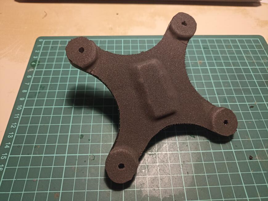

Печатал из PETG-пластика, увеличив в слайсере все прочностные характеристики: заполнение, количество стенок. Сборка не представляет никакого труда, дополнительно под крепление VESA вырезал прокладку из мягкой наклейки.

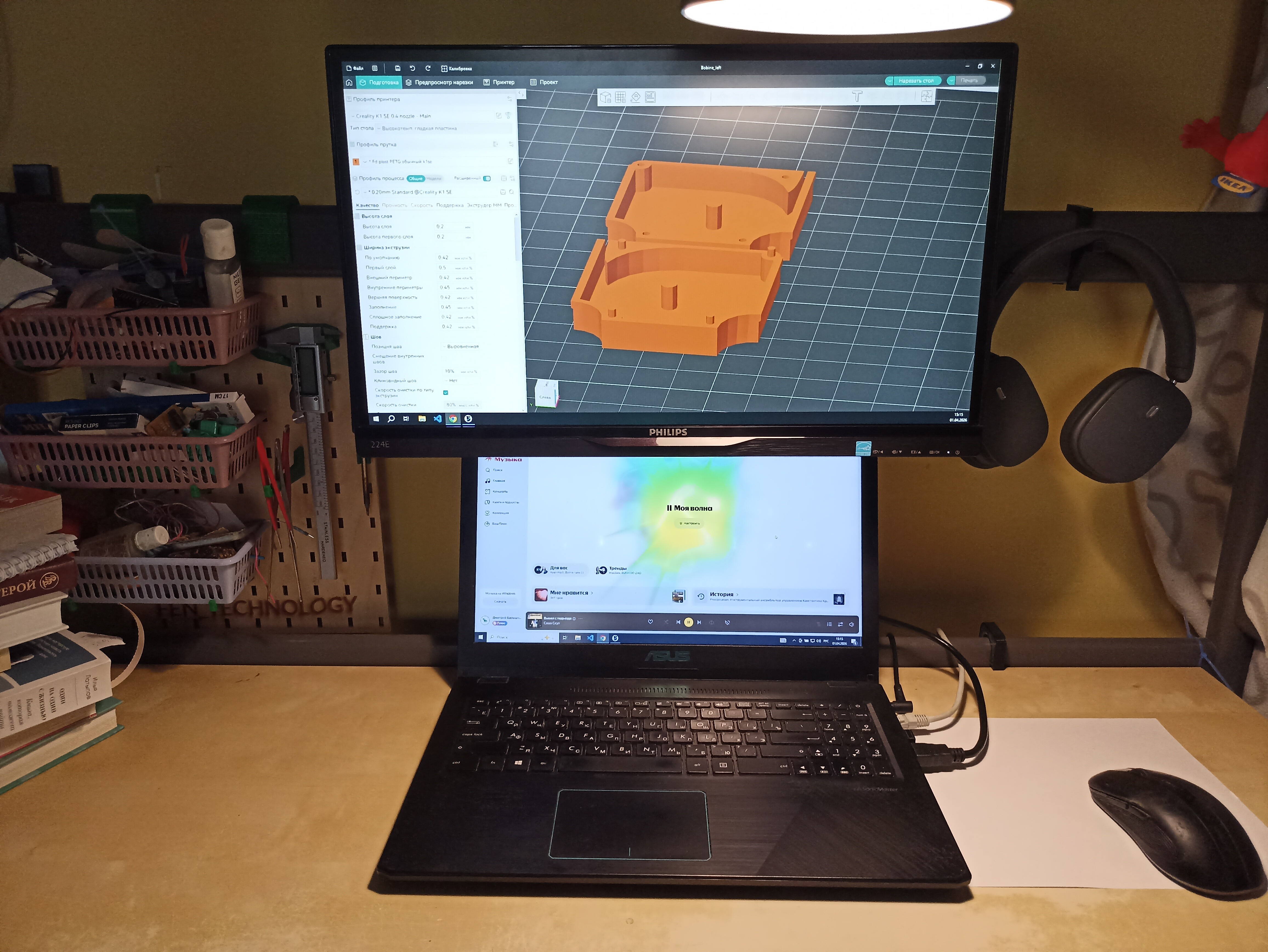

Получилось шикарно, всё как я хотел! Работа за компьютером стала очень удобной. Система регулировки высоты монитора получилась одноразовая и явно не рассчитана на ежедневную настройку. Насчёт прочности всей конструкции остаются вопросы, больше всего меня волнует крепление к металлической балке. Но думаю, она прослужит ещё долго, если её сильно не теребить.
