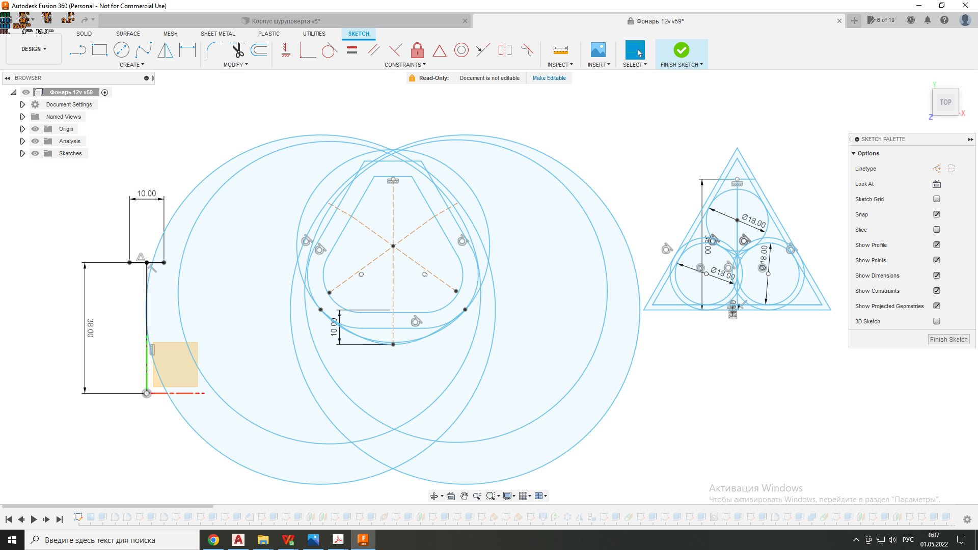

Закладываем в основу - идею совместимости со штырьковым аккумулятором от шуруповерта и начинаем моделить. По логике, сечение корпуса в основании образовано простыми геометрическими зависимостями, на пересечении линий и окружностей образуются вспомогательные точки для построения и центра окружностей образующих внешнюю границу, а начинается все с профиля трех банок 18650 расположенных в середине.
Так думал я, но китаец, который создавал дизайн, думал по-другому. Поэтому, после 10 неудачных попыток, переходим к первобытному методу реверс инжиниринга - делаем чёткую фотографию, загружаем подложку в программу и лепим с натуры. Печатаем очередной пробник, все подходит, я молодец, идем дальше.
