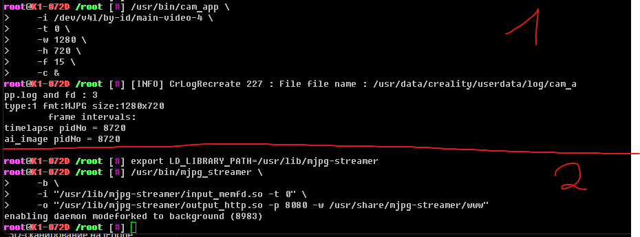

Тут опишу вариант решения проблемы с видеокамерой с которой столкнулся сам после обновления, а так же решение при error видеопотока(к примеру когда перегревается термокамера), во время печати без вреда печати и перезапуска всего принтера, думаю будет полезно.
После обновления K1 до версии V1.3.5.22.img, креалити изменили процесс потока видеокамеры, решение проблемы ниже. МОЖНО ДЕЛАТЬ ВО ВРЕМЯ ПЕЧАТИ1. В SSH(Я делаю через PuTTy) проверяем процессы:
ps | grep cam_app - проверят по сути главный процесс, должно быть что-то типа: 1096 root 2:42 /usr/bin/cam_app...
ps | grep mjpg_streamer - процесс стриминга, будет что-то похожее, путь.Ниже скрине пример отсутствия процессов:
А тут процессы в порядке:
2. Запускаем процессы и проверяем что камера заработала.
1 Сначала запускаем cam_app:
Ссылка на код, тут он не корректно вставляется
2 Потом mjpg_streamer: (если термокамера словила перегрев, а камера error, можете только его прописать, на печать не влияет)
Если видеокамера запущена, супер, НО после перезапуска принтера камера снова будет не доступна, поэтому сделаем свой исполняющий код:
Ссылка на код, тут он не корректно вставляется:
Если камера ещё не работает(вы не запускали процессы вручную выше), можете запустить исполняющий процесс что мы создали через код: /etc/init.d/S56mjpg_streamer3. После печати(если печать была активна), проверяем что после перезагрузки принтера камера подгружается: в SSH ребутните принтер: reboot, или просто по кнопке принтера.
Теперь камера должна подгружаться сама при запуске принтера. ЕСЛИ ВО ВРЕМЯ ПЕЧАТИ, ТЕРМОКАМЕРА СЛОВИЛА ПЕРЕГРЕВ и видеопоток error, достаточно в SSH запустить процесс mjpg_streamer вручную через команду что писал выше. Пока делаю макрос чтобы по кнопке через флюид камера сама перезапускалась и это не влияло бы на печать
