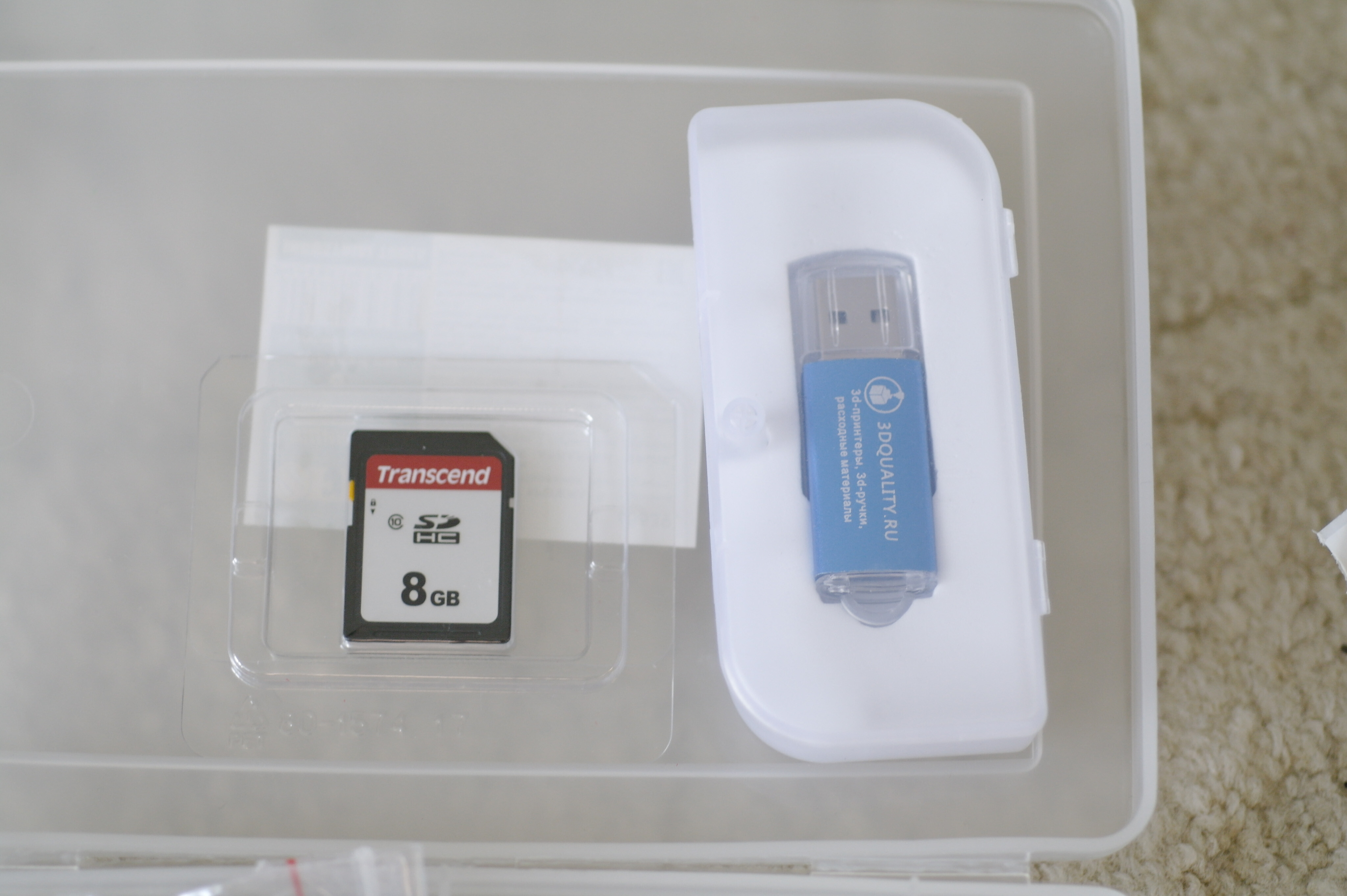

В коробочке две флешки, одна SD-для печати с нее, а вторая USB - на ней все инструкции и ПО.3DQuality Sparky. Черный ящик твоей печати

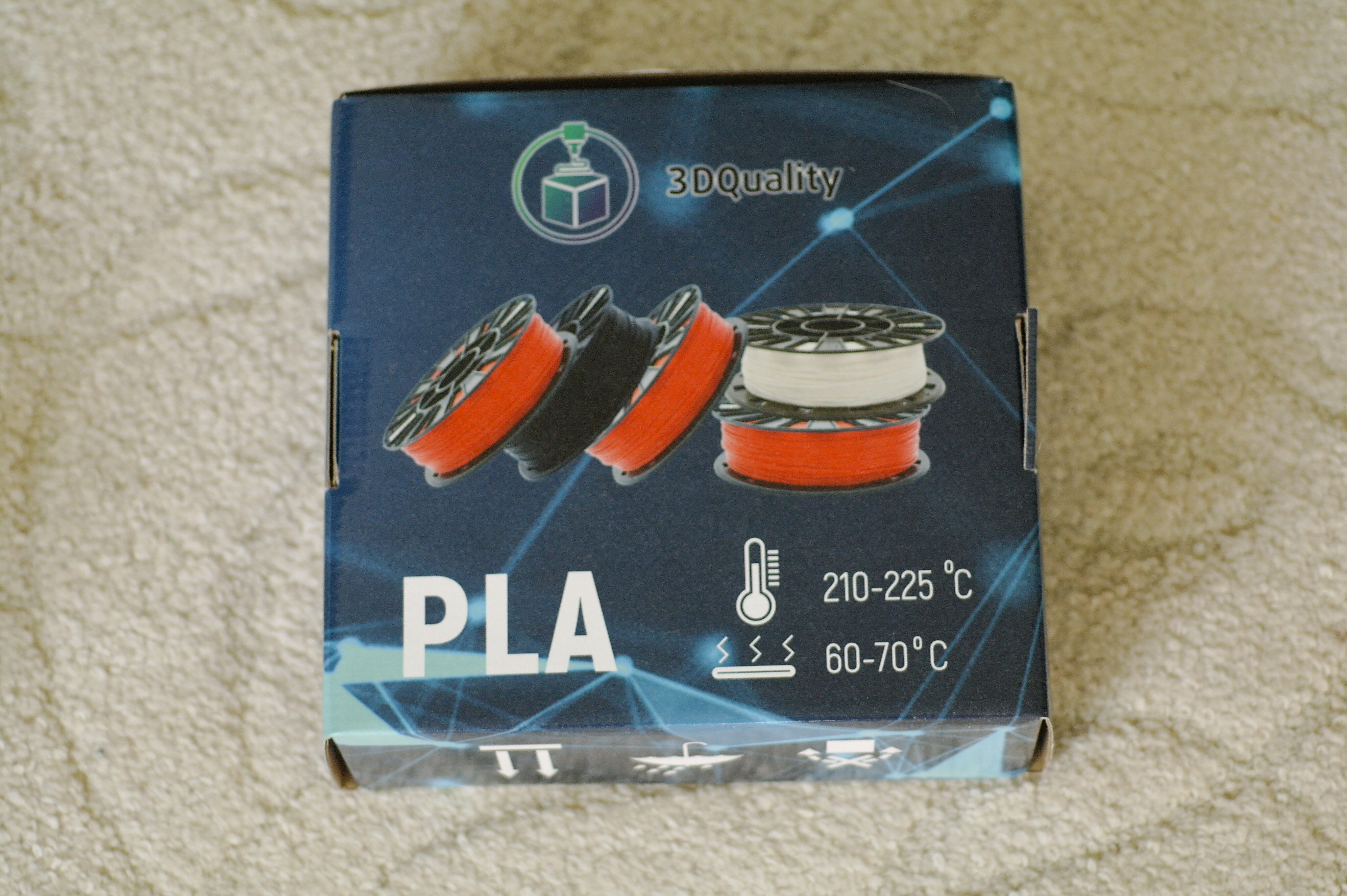

Необычная маркировка, я не ожидал, что название пластика будет написано снизу коробки, которую, судя по маркировке так переворачивать ну совсем нельзя.3DQuality Sparky. Черный ящик твоей печати

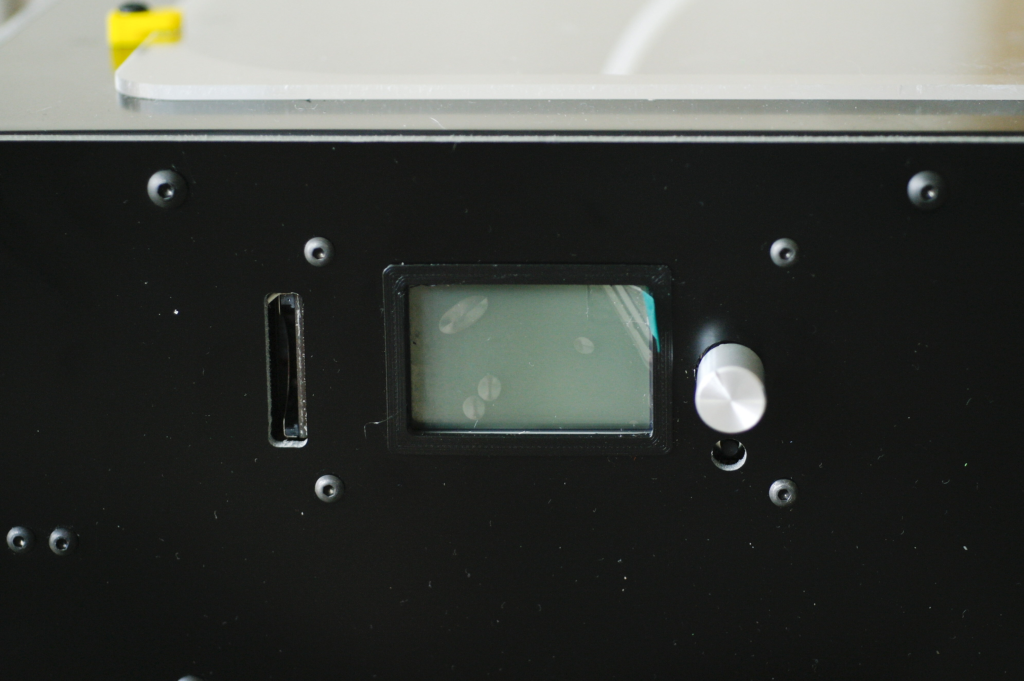

Дисплей формфактора - 1264, версия мини с LCD экранчиком с крутилкой. Это единственная сильно выступающая деталь, собственно, как и на всех принтерах оснащенных энкодером к дисплею. А вот SD-карточка утапливается почти заподлицо, вытаскивать и вставлять удобно.
Меню русифицированное, файлы кириллицей понимает.
Для кнопки сброса имеется дырка. Видимо, в планах было сделать печатную кнопочку заподлицо, но так сильно спешили, что на таких мелочах внимание заострять не стали.

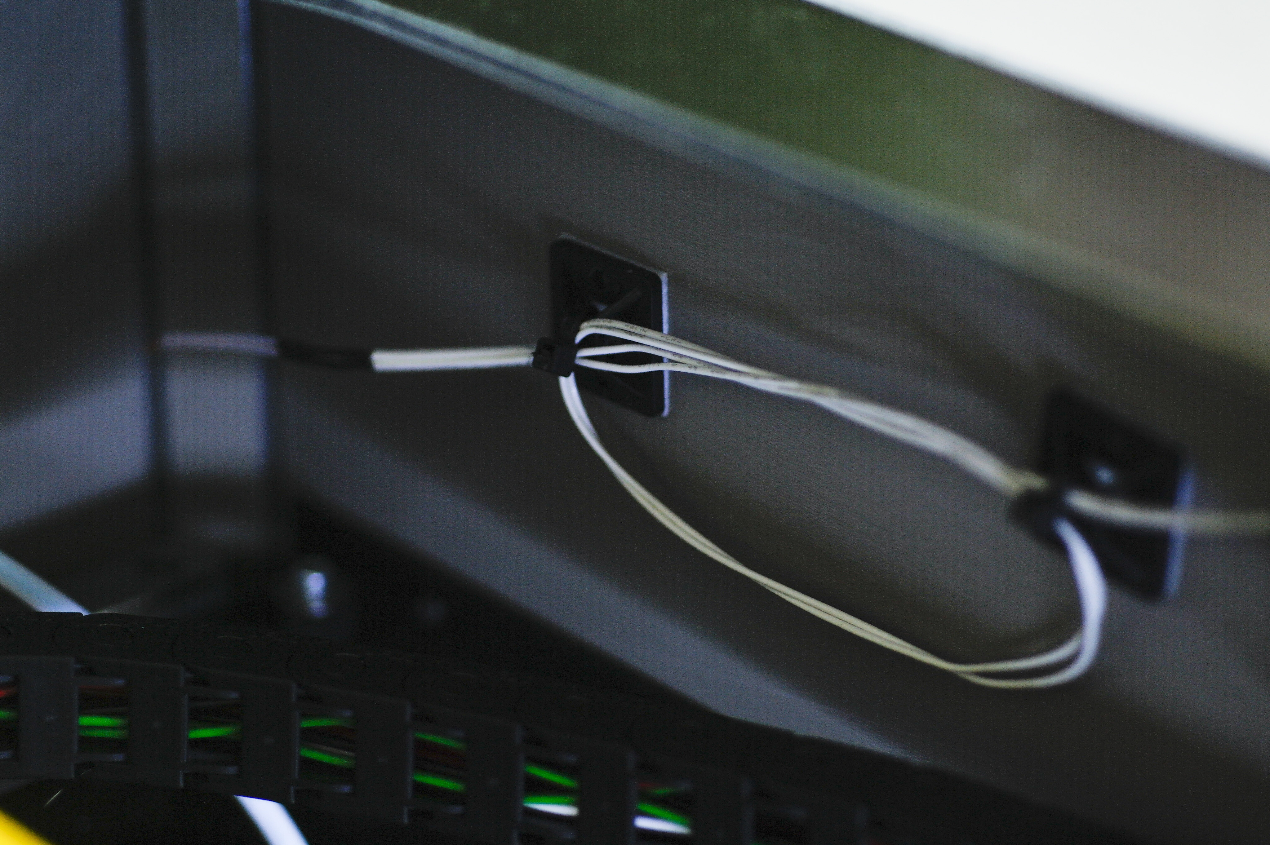

Кабель-менеджмент...ну его нет, без обид. Да, нейлоновыми стяжками сделано несколько пучков, но в продакшен с таким оформлением проводов наверное не стоит выпускать.
Термистор для термокамеры поленились укоротить, замотали как смогли.

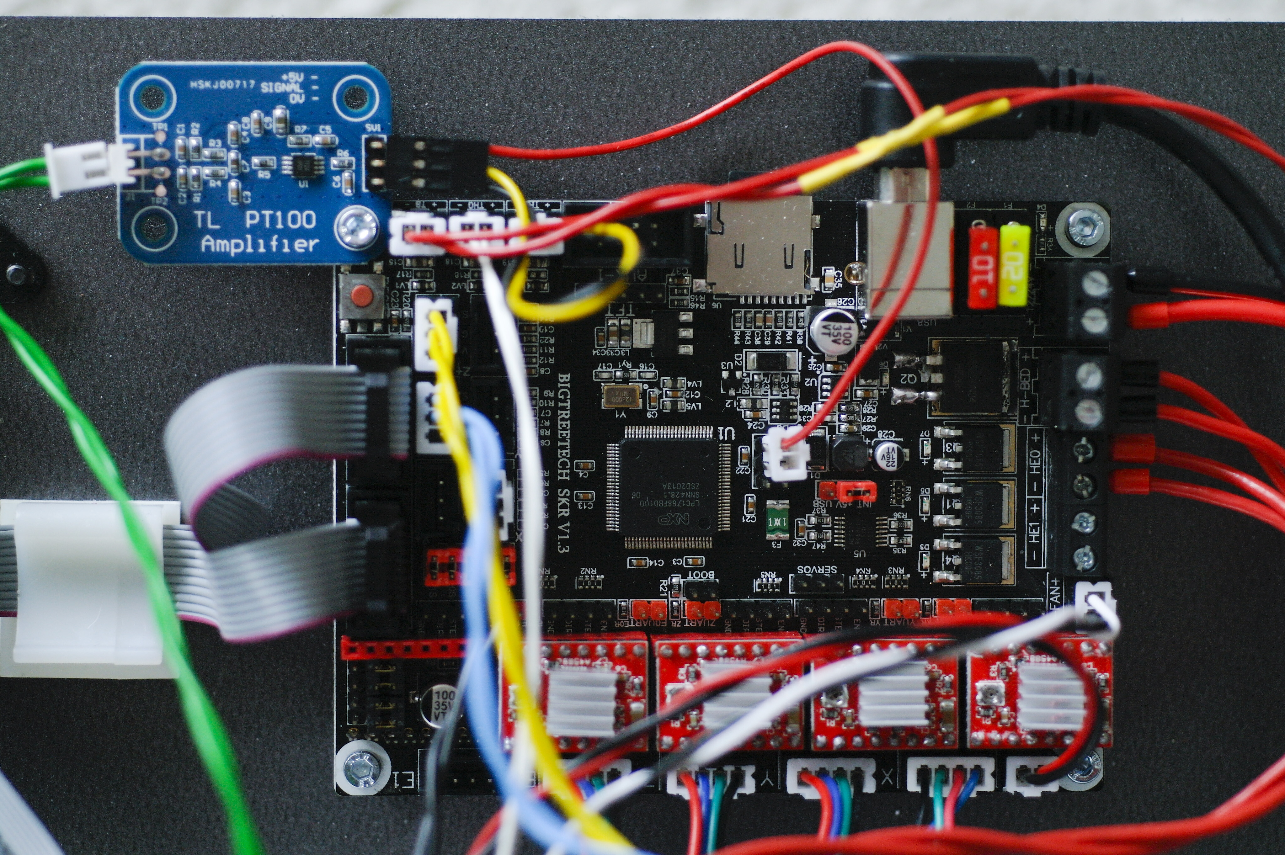

Плата - BTT SKR 1.3 с драйверами А4988. Я побоялся, что меня с этим черным ящиком из дома выгонят и заменил все драйвера на TMC2209. Ну как-то несерьезно, для домашнего использования ставить А4988. 3DQuality Sparky. Черный ящик твоей печати
В качестве датчика температуры в голове - платиновый термометр. Усилитель не стали ставить отдельно, повесили на 1 винт к плате. В качестве прошивки стоит Marlin 2.0. Подверсий не знаю,меню несколько переработано.3DQuality Sparky. Черный ящик твоей печати

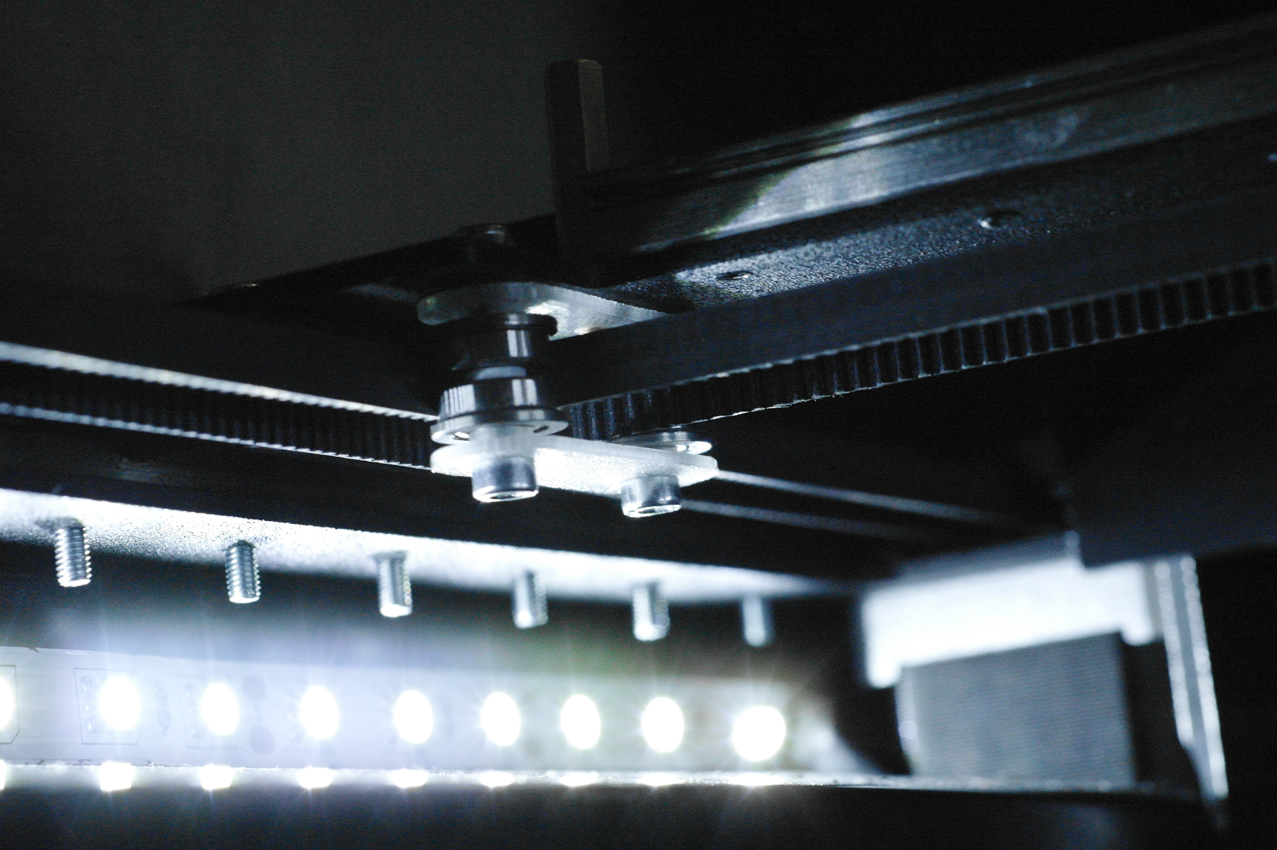

1) Подсветка камеры. Она обязательна, если у вас закрытый принтер. Ну никто не будет лезть в него с фонариком на телефоне. Это неудобно.

6) Натяжитель ремня. Этот важный элемент конструкции обязательно должен присутствовать в H-bot/CoreXY. В данном случае крепление ремня происходит к радиатору двумя пластинками. А натяжение производится при помощи рук. Да, крепление моторов имеют вырезы, для того, чтоб ослабив винты мотора и оттянув оный назад можно было натянуть ремень. Но все ограничивается корпусом, внутри которого нет возможности подлезть, открутить и подвинуть мотор.
