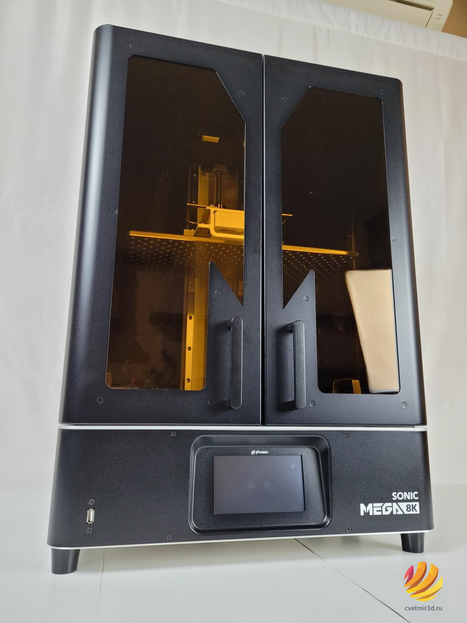

Принтер представляет собой металлический шкафчик довольно внушительных размеров.
Обзор 3D принтера Phrozen Sonic MEGA 8K и ручки Cure Beam
Спереди у него открываются две распашные Г-образные дверцы с пластиковыми окошками, не пропускающими ультрафиолет. При этом петли у дверей находятся ближе к задней стенке, благодаря чему, при их открытии появляется удобный доступ к области печати почти со всех сторон.

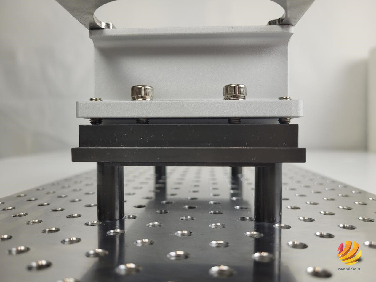

Печатная платформа выполнена из цельного листа алюминия 9мм и имеет множество отверстий по всей плоскости.
Раньше считалось, что перфорированная платформа у фотополимерного принтера должна сильно улучшать адгезию, но в последнее время, большинство производителей перестали использовать перфорированные платформы, даже на крупных принтерах. У такого решения есть и плюсы, и минусы, но об этом немного позже.

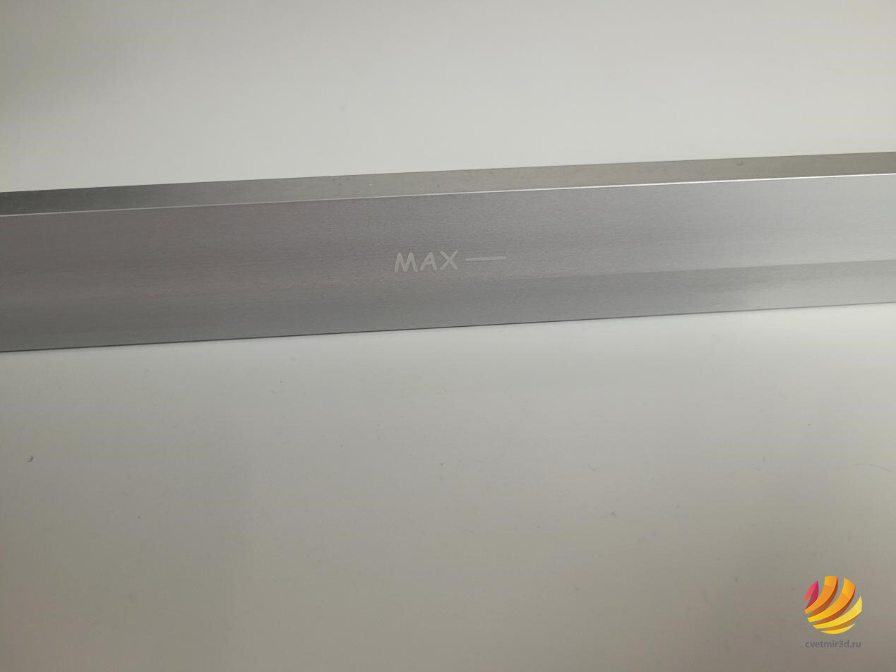

Ванная для фотополимера в целом ничем не отличается от ванн на принтерах меньшего размера. Разве что она огромная и тоже имеет две ручки по сторонам.
Она выполнена из алюминия, при чем поверхность достаточно гладкая, смола на ней почти не задерживается, а при протирании бумажными полотенцами на поверхности не остаётся ворса. В одном из углов есть небольшой вырез для слива смолы, он правда маленький и почти ничего не дает, но лишним точно не будет. На задней стенке есть отметка MAX, выше которой смолу заливать нельзя. Фиксируется ванна двумя винтами по сторонам.

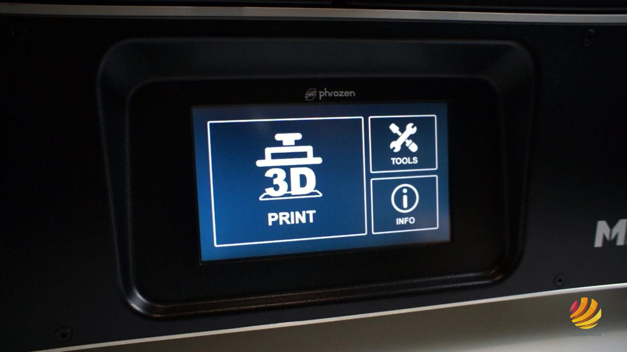

Для управления принтером на передней панели находится сенсорный экран. Меню такое же, как и у большинства принтеров Phrozen. Все необходимые функции тут есть: калибровка и ручное перемещение осей; проверка засветки и функция засветки оставшейся смолы; информация, меню печати, настройки сети.
Обзор 3D принтера Phrozen Sonic MEGA 8K и ручки Cure BeamОбзор 3D принтера Phrozen Sonic MEGA 8K и ручки Cure BeamОбзор 3D принтера Phrozen Sonic MEGA 8K и ручки Cure Beam
Все знакомо, функционально и в меру лаконично. Во время печати есть возможность менять настройки засветки. Сенсор экрана работает хорошо, все нажимается четко, ложных срабатываний замечено не было.

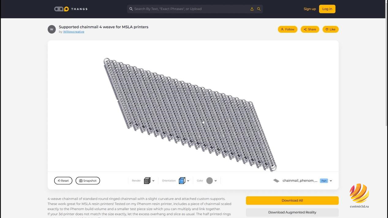

Вторым тестом мы решили проверить равномерность засветки по всей области печати. Бывает так, что по углам свет от прожектора меньше попадает на экран, и смола в этих местах застывает хуже, чем в центре. Для этого теста мы взяли модель кольчуги с сайта Thangs.
Она представляет из себя огромное количество колец, переплетённых между собой. При этом каждое кольцо держится на одной маленькой поддержке, а поддержки в свою очередь связаны в небольшие линии.

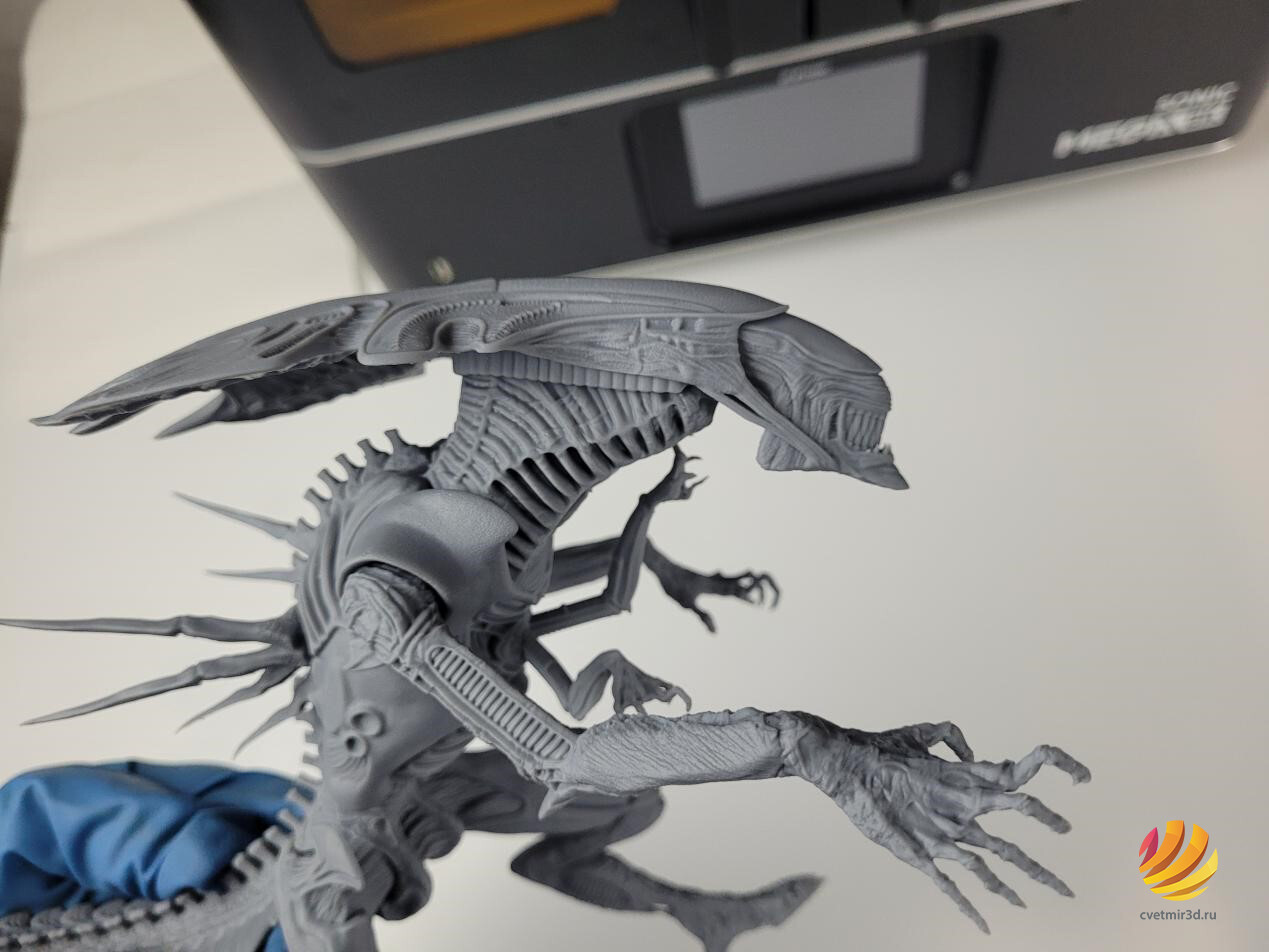

После полной промывки принтера мы решили напечатать что-нибудь действительно большое и красивое. Это модель с сайта malix3design.com. Тут есть множество высоко детализированных моделей киногероев и игровых персонажей. Модели платные, но за такое качество и заплатить не жалко. Мы решили попробовать напечатать диораму с Чужим и его жертвой.
Модель большая и сложная. Целиком вместе с подставкой она не влезла бы даже в область печати этого принтера. Но благо, есть версия, разбитая на части.

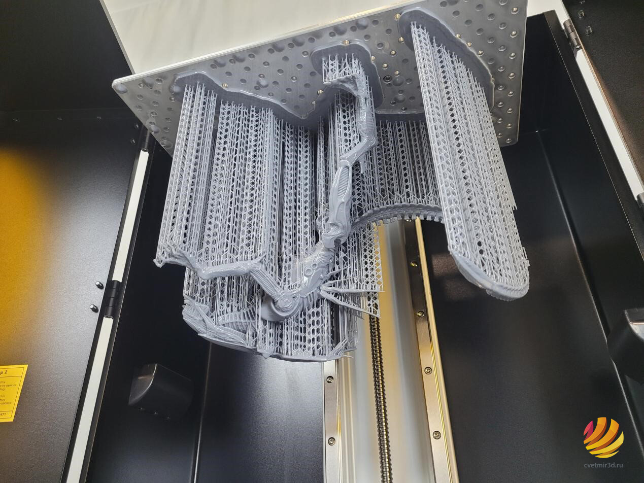

Самого Чужого решили напечатать целиком, под определенным углом удалось уместить его на платформе, хоть и впритык. Под поддержками на всякий случай добавили плот. Самих поддержек получилось очень много, на модели огромное количество мелких элементов и деталей под разными углами.
По большей части установили легкие поддержки, в сложных местах, которые начинают печататься в воздухе, добавили средних для устойчивости. Скорее всего, экономнее и проще было бы печатать эту модель по частям, а какие-то из частей даже сделать полыми. Но целью этой печати было проверить принтер в действительно сложных условиях.
Печать завершилась успешно, через 32 часа мы увидели целого Чужого на платформе.
Пара отдельно стоящих поддержек отломалась при печати, но они не на что не повлияли. Основная масса поддержек выдержала и выполнила свою задачу.
Снять Чужого с платформы оказалось не очень сложно. Дальше предстояло самое опасное приключение, удалить поддержки не повредив саму модель. Сделать это мы решили еще до промывки.
Благодаря легким поддержкам, почти везде получилось удалить их просто руками в перчатках. При этом следов они практически не оставляли. Маленькие точки, конечно, есть, но на такой модели они почти не бросаются в глаза. В крайнем случае, их можно удалить при постобработке.
Хорошенько промыли модель в спирте, используя кисточку. Убрали оставшиеся маленькие поддержки из труднодоступных мест. И в итоге получился вот такой Чужой.
Сказать, что он получился хорошо - это ничего не сказать. Модель просто шикарная. Ее можно разглядывать часами. Детализация феноменальная, количество мелких элементов просто бессчётное. При этом все пропечаталось четко. Нет ни единого выпирающего слоя. У модели есть пара мелких недочетов, так например некоторые пальцы с когтями немного оторвались от поддержек и получились чуть сплющенными. Ну и уже упомянутые следы от поддержек, которые видны на гладких участках. Но все это мелочи, учитывая общую сложность модели. Да и вины принтера в этом, естественно, нет.

После склеивания и небольшой обработки швов, получился вот такой Чужой.
Диорама очень красивая, при этом она увесистая и ощущается солидно. Правда есть, так скажем, отступления от канона. Не будем в вдаваться в подробности жизненного цикла Чужих, но по-хорошему - это Королева чужих, и она должна быть по высоте в 2-2.5 раза больше человека, а тут она не сильно больше обычного пехотинца. Ну да ладно, это все придирки.
Обзор 3D принтера Phrozen Sonic MEGA 8K и ручки Cure BeamОбзор 3D принтера Phrozen Sonic MEGA 8K и ручки Cure BeamОбзор 3D принтера Phrozen Sonic MEGA 8K и ручки Cure BeamОбзор 3D принтера Phrozen Sonic MEGA 8K и ручки Cure BeamОбзор 3D принтера Phrozen Sonic MEGA 8K и ручки Cure BeamОбзор 3D принтера Phrozen Sonic MEGA 8K и ручки Cure BeamОбзор 3D принтера Phrozen Sonic MEGA 8K и ручки Cure BeamОбзор 3D принтера Phrozen Sonic MEGA 8K и ручки Cure Beam
Будем делать выводы. Phrozen Mega 8K отличный принтер в своем классе. Огромная область печати, монохромный экран с 8К разрешением, достаточно надежная механика, способная справляться с действительно сложными задачами. Простая, но при этом функциональная и стабильная управляющая плата с прошивкой. Не хватает разве что фильтрации воздуха и нагревателя области печати.
Минусы по большей части связаны не с принтером, а самой технологией фотополимерной печати в целом. Работать с Mega 8K действительно сложно и дорого. Нужно много смолы и расходников. Специально оборудованное помещение, так как нужно много места и хорошая вентиляция. Куча времени на, казалось бы, типовые процедуры слива смолы или промывки принтера.
Но если Вам нужно печатать большие детализированные модели и Вы готовы мириться с этими сложностями, этот принтер однозначно для Вас. При правильном подходе он может работать сутками напролёт и выдавать детали действительно отличного качества.
