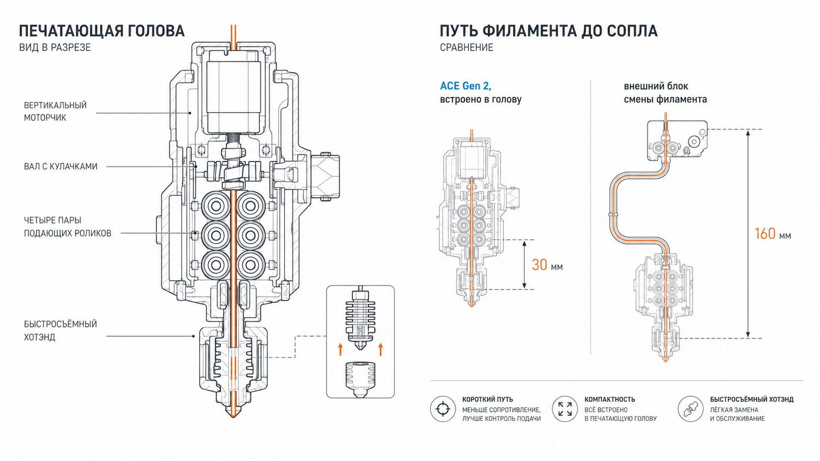

В предыдущей связке Anycubic (Kobra S1 с блоком ACE Pro) смена цвета означала прогон филамента через тефлоновые трубки на десятки сантиметров, вплоть до 160 мм отвода перед каждой сменой. У Kobra X это расстояние сократилось примерно до 30 мм просто потому, что механизм подачи и переключения цвета теперь физически находится в голове, а не снаружи.
Меньше путь, меньше материала уходит в отходы при каждой смене цвета, и меньше времени тратится на сам процесс. Производитель заявляет сокращение расхода при смене цвета до 81%. В практических тестах на сложных многоцветных моделях с сотнями и тысячами переключений разница действительно накапливается заметно: счёт идёт на часы печати и десятки граммов пластика, впустую выдавливаемого при каждой смене цвета для прочистки сопла.
Внутри голова устроена плотно: вертикальный моторчик через червячную передачу крутит вал с кулачками, который в разных положениях включает одну из четырёх пар подающих колёс, по одной паре на каждый из четырёх слотов филамента. Хотэнд сделан быстросъёмным: нагреватель и радиатор остаются на месте, меняется только компактная и недорогая часть, что упрощает обслуживание и снижает стоимость запчастей при поломке.
