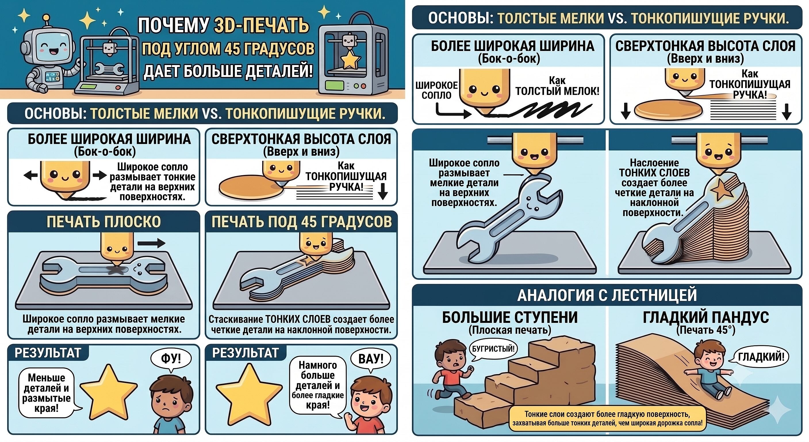

Знакомая ситуация: модель с мелкой гравировкой или резьбой на верхней грани выходит из принтера смазанной, хотя сопло то же самое, что и в прошлый раз, и температура подобрана верно. Дело здесь обычно не в калибровке — дело в том, под каким углом деталь стояла на столе.
Два разных «инструмента» в одном принтере
Принтер ведёт себя по-разному в зависимости от оси движения. В плоскости стола он работает как толстый маркер: ширина линии равна диаметру сопла, у большинства FDM-машин с соплом 0,4 мм — это и есть нижний предел ширины дорожки, тоньше физически не выйдет, как ни старайся со скоростью или потоком.
По высоте — совсем другая картина. Здесь принтер работает с куда более тонким «шагом»: высота слоя обычно в разы меньше диаметра сопла, типичный диапазон для сопла 0,4 мм — от 0,05 до 0,3 мм, и конкретное значение выбирается в слайсере под задачу.
Получается, что у одного и того же сопла два разных уровня разрешения: грубое в плоскости XY и существенно более точное по Z.
Куда это бьёт при плоской печати
Когда модель печатается плашмя, вся мелкая детализация на верхних гранях — рёбра, гравировка, тонкая резьба — формируется именно той осью, где разрешение хуже. Сопло физически не может прорисовать элемент тоньше своего диаметра: соседние тонкие линии сливаются, контуры размываются, острые грани теряют чёткость.
Здесь есть дополнительная неприятность для тех, кто оптимизирует под верхние поверхности: они печатаются последними слоями, и именно там обычно сосредоточена самая мелкая геометрия модели. То есть слабое место принтера и самая требовательная к точности часть модели совпадают географически.
Что меняет наклон
При повороте модели на 45° бывшая верхняя грань становится наклонной поверхностью. Формируют её теперь уже не широкие горизонтальные дорожки сопла, а кромки множества тонких слоёв, уложенных друг на друга по Z. Каждый слой добавляет свою кромку толщиной в доли миллиметра — и из этих кромок складывается контур, который заметно точнее того, что мог бы дать один широкий проход сопла.
По сути, мелкая геометрия модели «перекладывается» с грубой оси на точную: то, что не удавалось прорисовать шириной линии, теперь прорисовывается высотой слоя.
Аналогия, которая объясняет суть за секунду
Представьте две лестницы одинаковой общей высоты. Одна — из пяти крупных бетонных блоков: ступени высокие, силуэт рваный, подниматься неудобно. Вторая собрана из сотен тонких дощечек той же общей высоты — и издалека выглядит почти гладким пандусом.
Толщина каждой «ступени» здесь — это и есть высота слоя. Чем она меньше, тем более плавной выходит наклонная поверхность, потому что неровности геометрии распределяются по множеству тонких слоёв вместо одного толстого.
На конкретном примере
Возьмём для наглядности гаечный ключ с небольшой звездой на боковой грани — пример на Anycubic Kobra 4. При плоской печати деталировка звезды оказывается ровно на той верхней поверхности, которую формирует широкое сопло: лучи сливаются друг с другом, контур размывается до нечитаемого пятна.
Развернув ту же геометрию на 45°, получаем наклонную грань, которую теперь выкладывают кромки тонких слоёв. Каждый луч прорисовывается отдельно, контур остаётся резким — работает уже не широкий мазок сопла, а узкая «ступенька» высоты слоя. Один и тот же файл, один и тот же принтер — а результат отличается принципиально.
Когда стоит применять
Правило не универсальное для всех геометрий: иногда плоское основание важнее ради прочности детали или площади контакта со столом, и здесь нужно смотреть на конкретную модель. Но если на верхних гранях сосредоточена мелкая детализация — логотип, резьба, тонкий рельеф — поворот в районе 45° часто даёт заметно более чистый результат без смены сопла, прошивки или апгрейда железа. Достаточно перевернуть модель в слайсере перед слайсингом — и проверить, не появилось ли при этом избыточных нависаний, которые потребуют поддержек.
