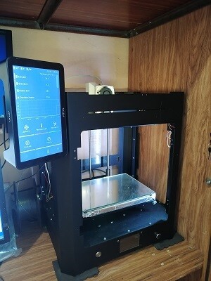

Многим эта тема не интересна, т.к. есть много заграничных принтеров, в которых есть все что необходимо для его нормальной работы.
Я иду по старинке, стандартная рама, стандартная прошивка. Потихоньку улучшаю свой аппарат, хотя он устарел и на б/у стоит не дорого, особенно со стандартной прошивкой Марлин или Lerdge.
Аппарат UNI, старая версия. Голова nema17, BMG, e3dv6. Плата LerdgeK, tmc 2209, h-bot.
Прошивка Klipper. На место одноплатника, поставил ATOL Strike. По моему мнению этот аппарат заслуживает что бы на нём поработал klipper. Это аналог orange pi win plus, процессор Allwinner a64, 2гб оперативки 8гб внутренней памяти. Но у экрана плохие углы обзора. На б/у стоит не дорого, и возится с настройкой экрана и сенсора, не надо.

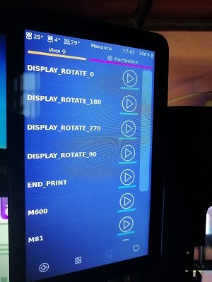

Пообщался с нейросетью Алиса, она подготовила скрипты поворота экрана. И макросы для klippera для поворота экрана из Klipperscreen и вебморды.

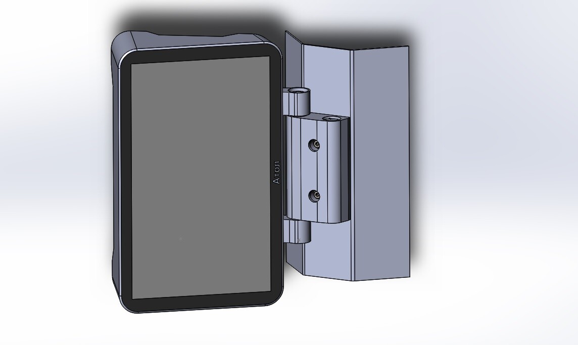

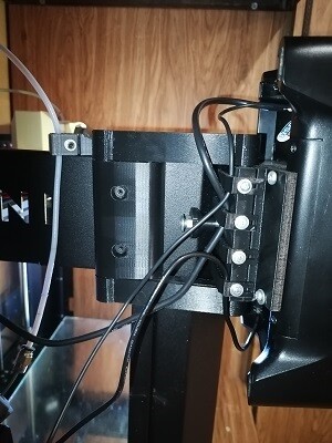

Нарисовал кронштейн для этого аппарата, он крепится магнитами на корпус принтера и немного регулируется.
https://3dtoday.ru/3d-models/detali-dlya-3d-printerov/chasti-printera/kronstein-na-magnitax-dlya-atol-strike-stl-sw2018parametriceskii

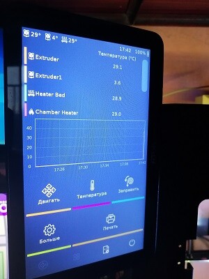

Экран вот такой
Крепится на магнитах к корпусу 3д принтера.
Ну и сам принтер
