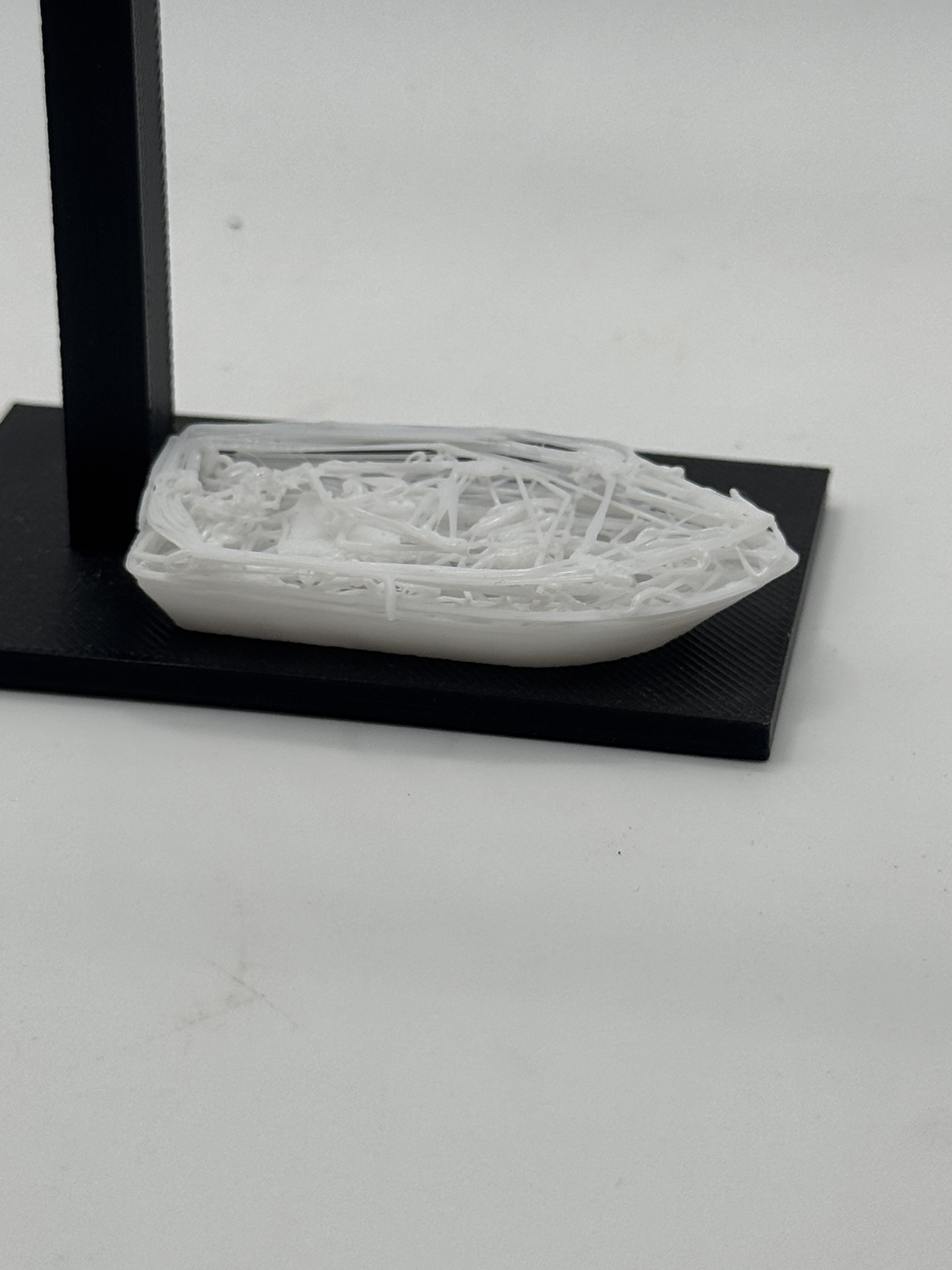

Сильное расслоение
Пересоздаю вопрос с более полным описанием
Принтер Anycubic Kobra 3 Combo
Изначально проблема появлялась и с подключенным Ace Pro
В процессе поиска проблемы сломал сигнальный кабель, пересадил принтер в одноцветный режим (в таком режиме никогда не печатал)
Такая проблема появляется в любой модельке, не только с бенчи
После полной калибровки печатает примерно 20 слоев нормально, а потом начинается вот такая фигня. При повторном запуске печати с первого слоя начинается волосня
От филамента не зависит, что Anycubic, что Esun, что Bambu Lab выдает такие приколы
Ретракт откалиброван на 1мм
Температура печати:
1 слой - 230
Остальные слои - 215
Голову перебрал полностью, никаких застреваний нет, хотенд стоит новый, чистый, сопло закаленное. Шестерни в голове почистил
По всем плоскостям движение плавное, от силы натяга ремней ничего не менялось
