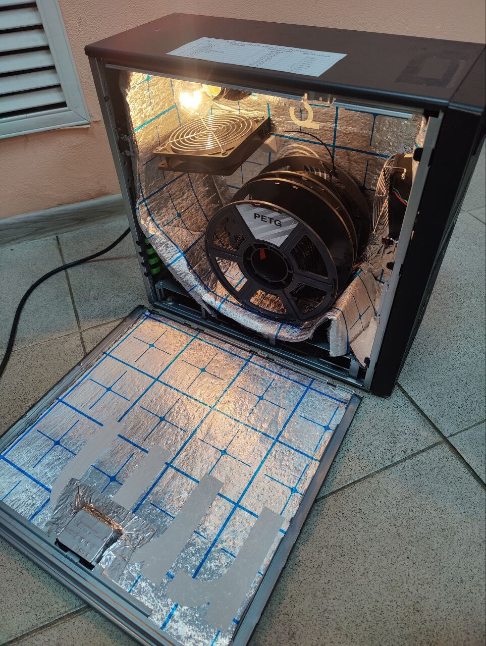

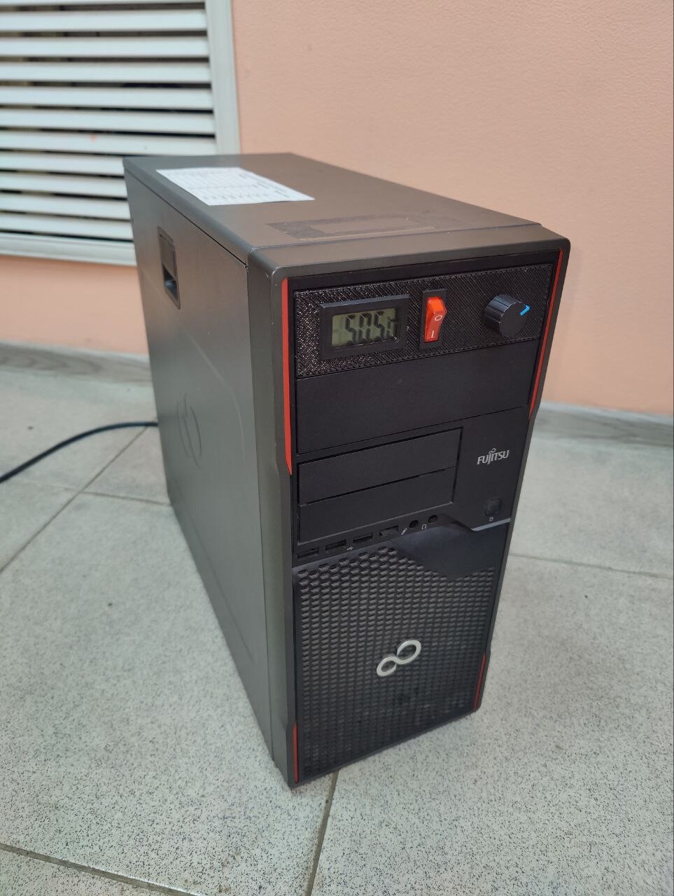

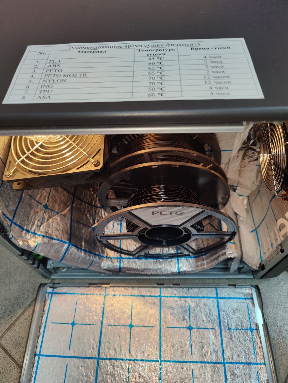

Сушилка для филамента изготовлена из корпуса устаревшего персонального компьютера. Тепловая изоляция: внутренние стенки обклеены фольгированным теплоизолирующим материалом. Вентиляционные отверстия заклеены алюминиевым скотчем. Подключение от автомата. Нагревательный элемент: лампа накаливания мощностью 60 Вт служит основным источником тепла. Возможность регулировки мощности обеспечивается подключением внешнего регулятора напряжения (диммера). Два вентилятора обеспечивают циркуляцию нагретого воздуха внутри корпуса. Датчик температуры, выключатель обдува и регулировка мощности выведена на переднюю панель ПК. Мне повезло с корпусом так как боковая крышка быстросъёмная с замком. По затратам: провод с вилкой нашел на даче, кулера остались от ПК, автомат обошелся за 240 руб., теплоизоляция 200 руб., фольгированный скотч 100 руб., датчик температуры на вб 124 руб, диммер на вб 184 руб., выключатель около 60 руб. не помню точно уже, ну и кусочки проводов тоже от ПК остались. Лампочка на 60в за час нагревает сушилку до 60 градусов, лампочка на 150 в за час 93 градуса. Бюджетная сушилка на 2 катушки. В теории можно и нейлон посушить но пока не пробовал.
