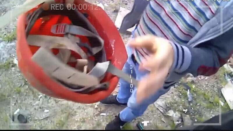

Средства индивидуальной защиты, такие как каски, редко принимают в переработку.
Переработка СИЗ каски в филамент для 3D-печати: эксперимент и результаты

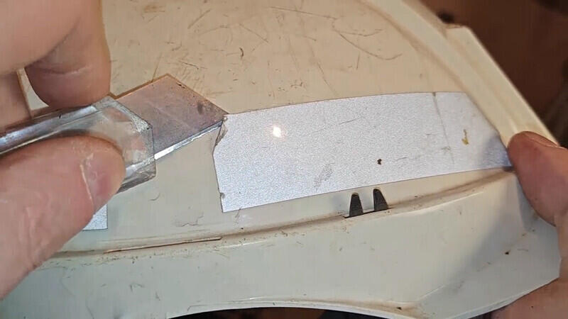

Однако из старой каски можно создать что-то новое. В этом эксперименте я попробовал переработать каску в филамент для 3D-печати, измельчив её, преобразовав в крошку и затем в нить для печати.
Каска оказалась изготовлена из ABS-пластика, а не из поликарбоната, как я предполагал. Перед измельчением пришлось удалить светоотражающие полосы, которые крепко держались.

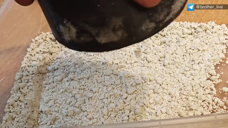

Пришлось работать вручную, так как профессиональный измельчитель пока в разработке.
После заморозки пластика в -24°C он стал более хрупким, что облегчило измельчение.
Полученные гранулы имели размер 3–4 мм, что идеально подходит для экструдера.

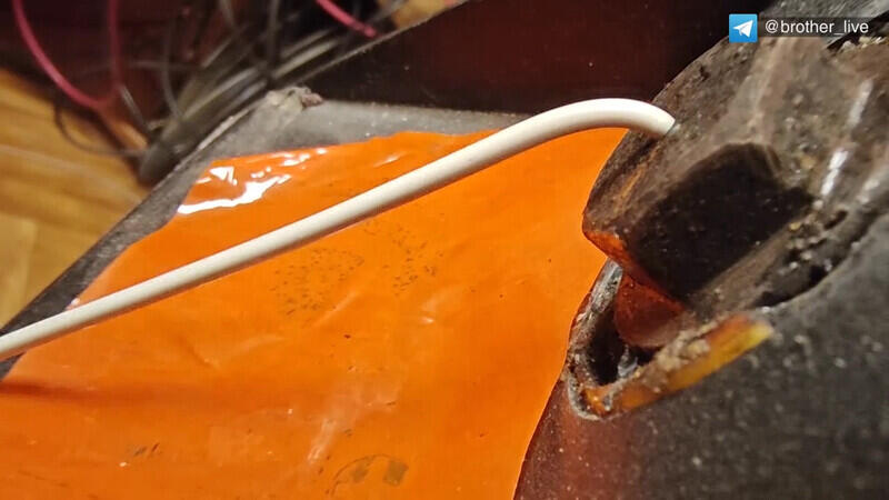

Для создания филамента использовал китайский экструдер. Настройки:
Температура плавления: 180°C (при более высокой температуре филамент становится слишком жидким, при более низкой — недостаточно плавится).

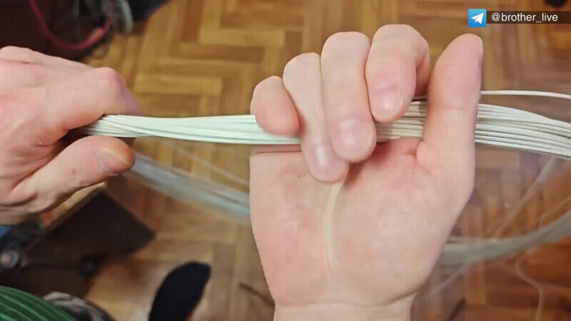

Филамент получился ровным и прочным, несмотря на отсутствие точного контроля диаметра.

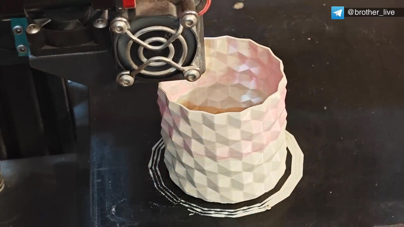

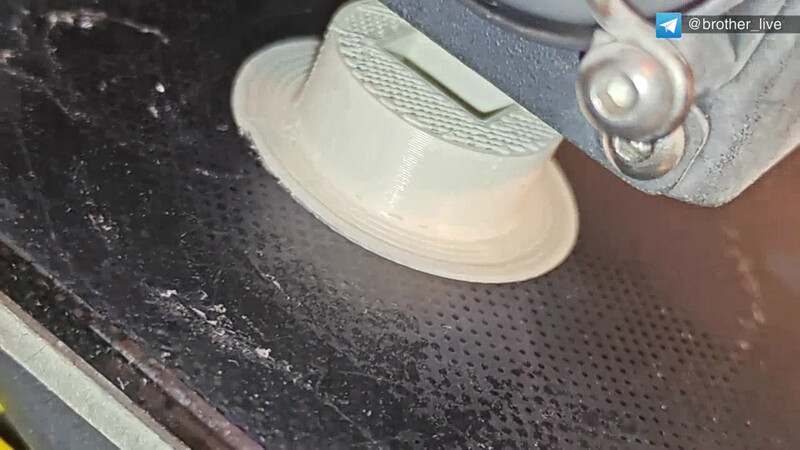

Для теста напечатал:
Тестовый диск — успешно, но с использованием удерживающей юбки (ABS склонен к деформации).

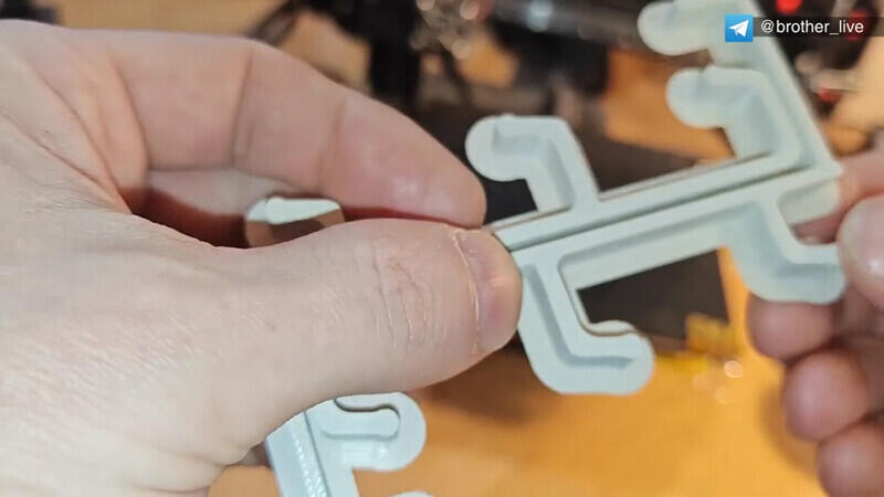

Крючки для проводов — прочность на уровне заводского пластика.

Результаты показали, что переработанный ABS-пластик пригоден для печати, но требует термокамеры для минимизации деформации.
