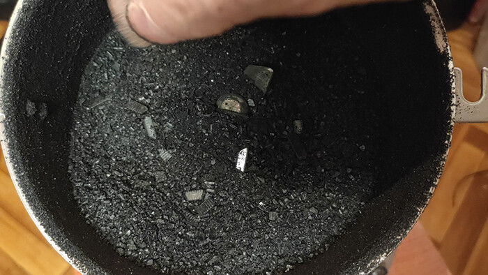

Я не ожидал, что пластики настолько гибкие. Этикетку от пластинки не оторвать, наклеена на Советский клей. Остается только вырезать этот наклеенный круг. Можно было пихать целиком пластинку в измельчитель.
Измельчитель как будто бы создан для уничтожения виниловых пластинок. Для дальнейшего измельчения воспользуюсь воспользуюсь китайской кастрюлькой которую вы видели в прошлых видео. Измельчаю материал я респираторе боясь что мелкие частицы материала могут летать в воздухе.
Винил излечился в пыль, осталась небольшая проверка на китайском экструдере. Температуру на экструдере для начала я поставлю 180 градусов чтобы вышел предыдущий испытуемый полимер, после чего я снижу температуру.

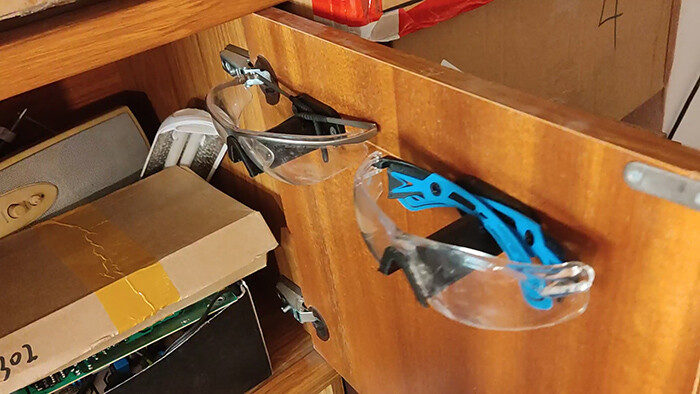

Напоследок как всегда что то нужно для себя. Не долго думая возникла идея напечатать крепление для защитных очков. Эти очки постоянно валяются по всей комнате, не раз я ломал наступая. Надо сделать чтобы они были на одном месте.
Если хотите я закину данную модель для скачивания, но думаю вы сами с легкостью разработаете такую простенькую деталь.
