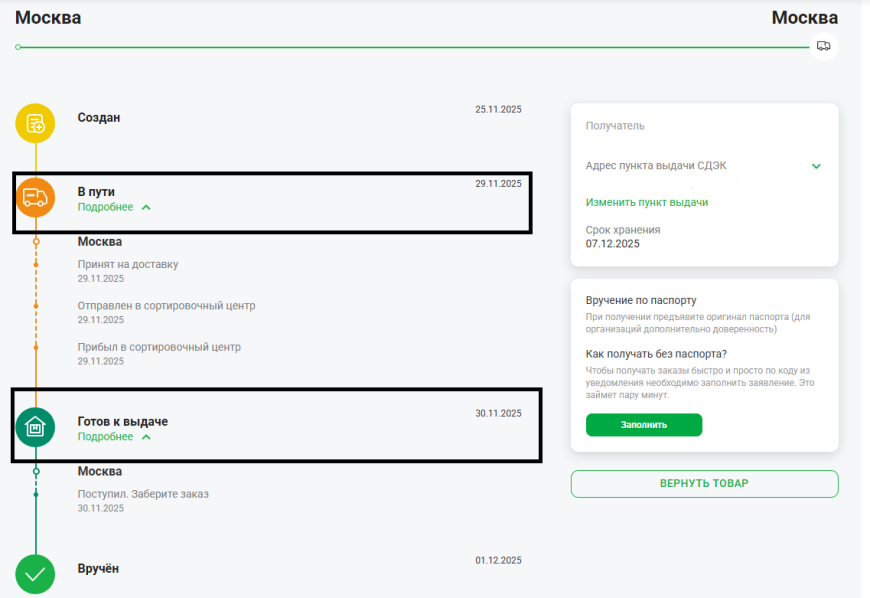

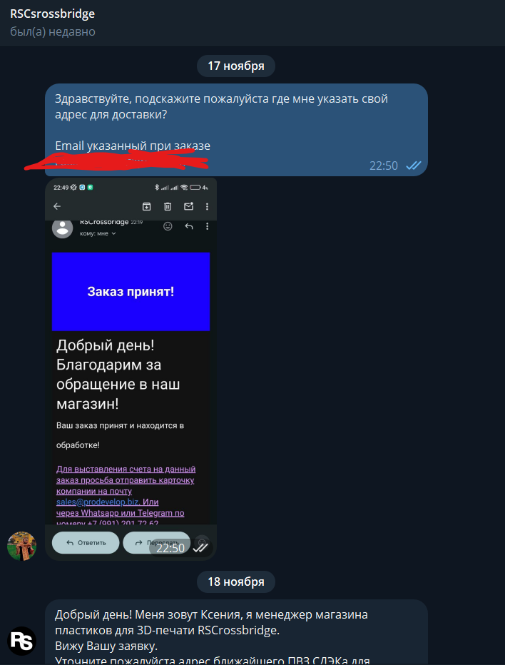

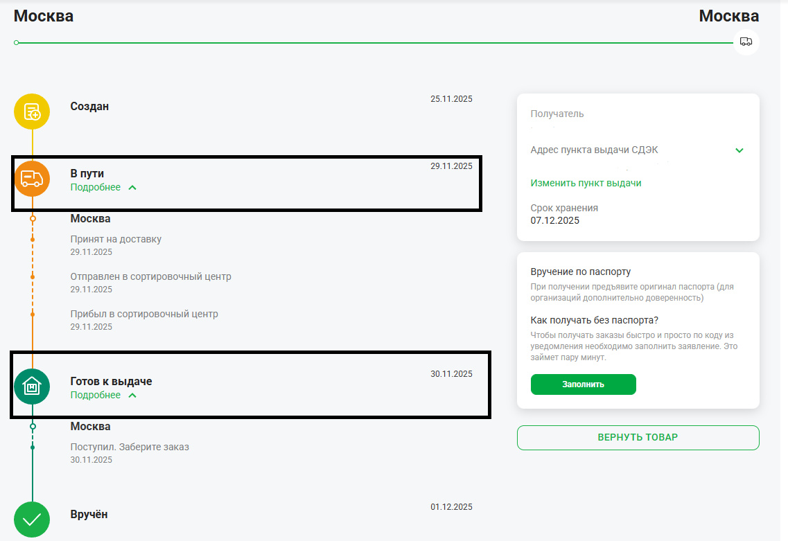

Я оформил заказ 17 ноября, рассчитывая получить пластик в разумные сроки. Однако фактически посылка прибыла ко мне только 29 ноября. Это две недели ожидания, что довольно долго для современного интернет-магазина.
При детальном изучении трек-номера выяснилась интересная деталь: сама доставка транспортной компанией СДЭК заняла всего 1 день — они сработали оперативно. Основная задержка произошла на этапе обработки заказа продавцом — посылка была передана в транспортную компанию только примерно через 13-14 дней после оформления заказа. На скриншотах видно, что заказ был принят 17 ноября, а в пункт выдачи пластик приехал только 30 ноября

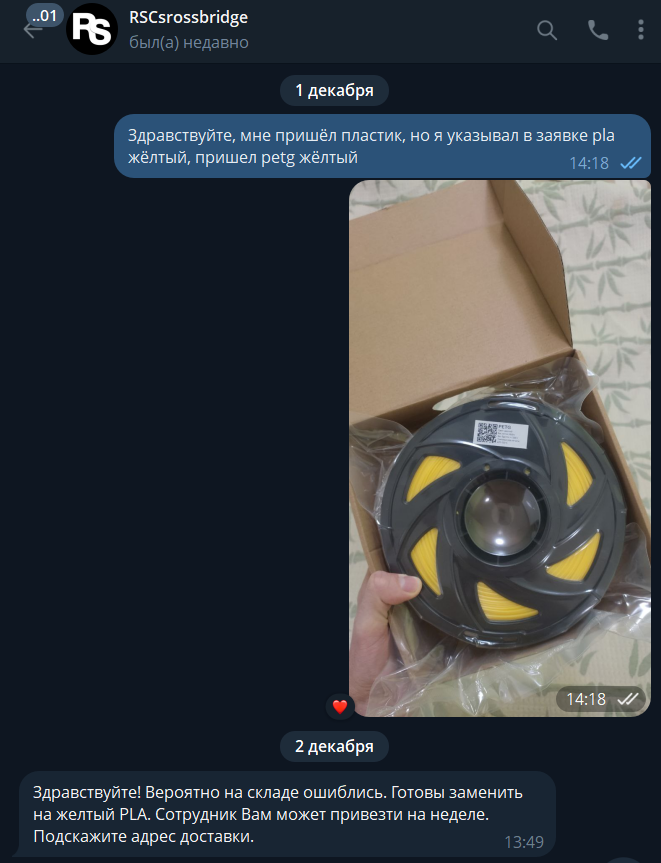

В ходе заказа я столкнулся с одной организационной проблемой. Хотя я изначально выбрал PLA желтого цвета, при получении в упаковке оказался желтый PETG. К счастью, ситуация была оперативно разрешена. После обращения в службу поддержки мне без лишних вопросов заменили пластик на заказанный. Однако сам факт пересорта заставляет задуматься о внимательности при комплектации заказов на стороне поставщика.
В итоге нужный пластик я получил только 3 декабря

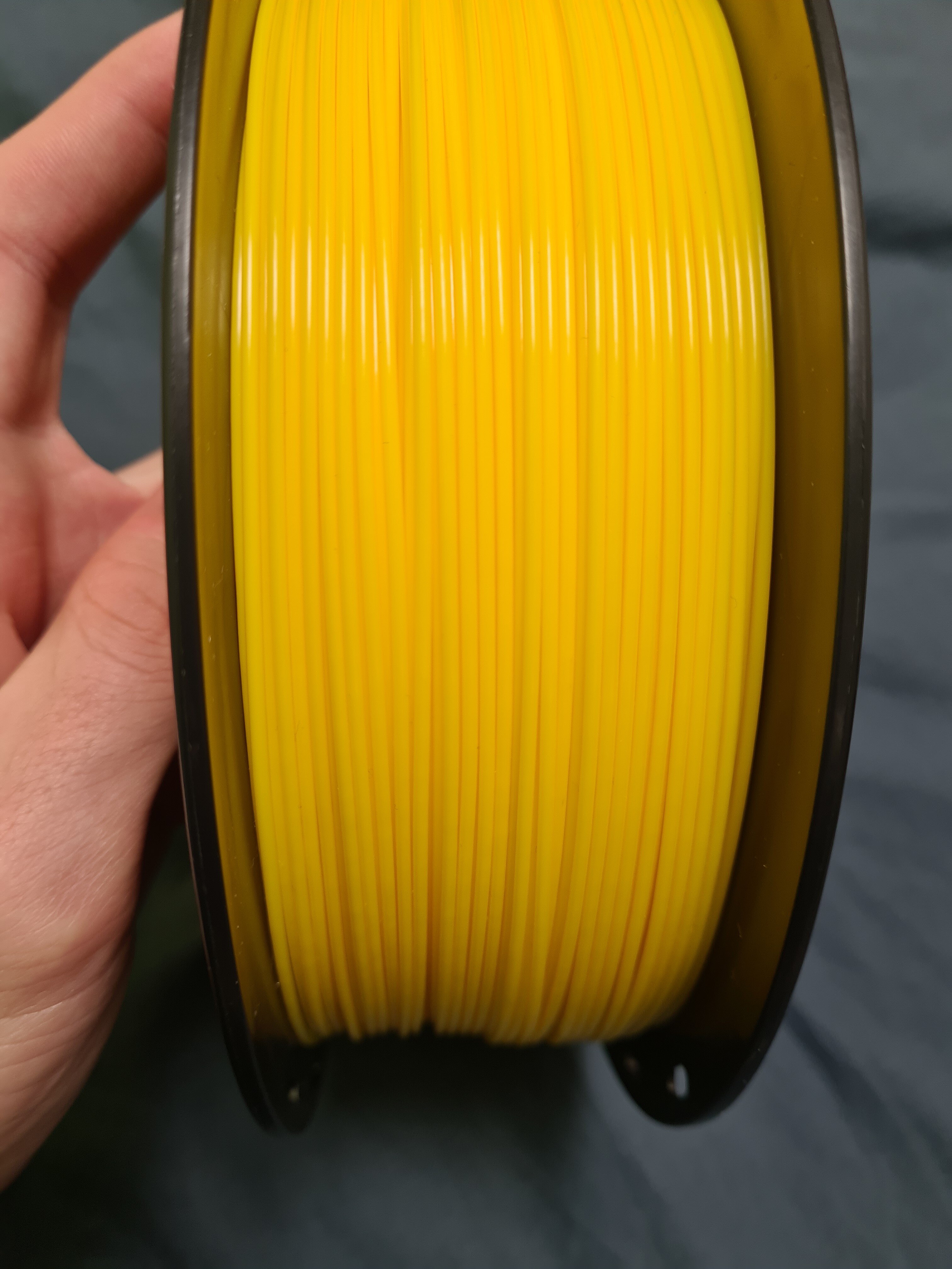

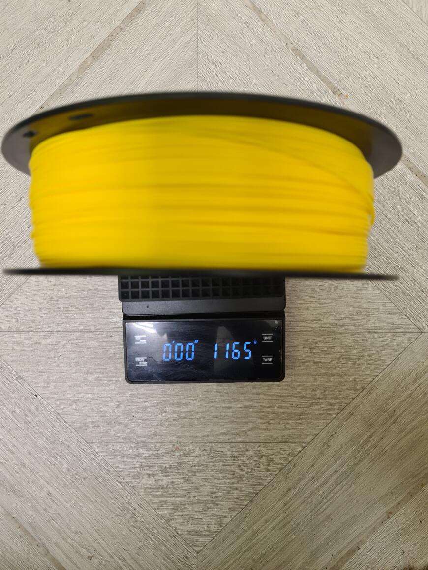

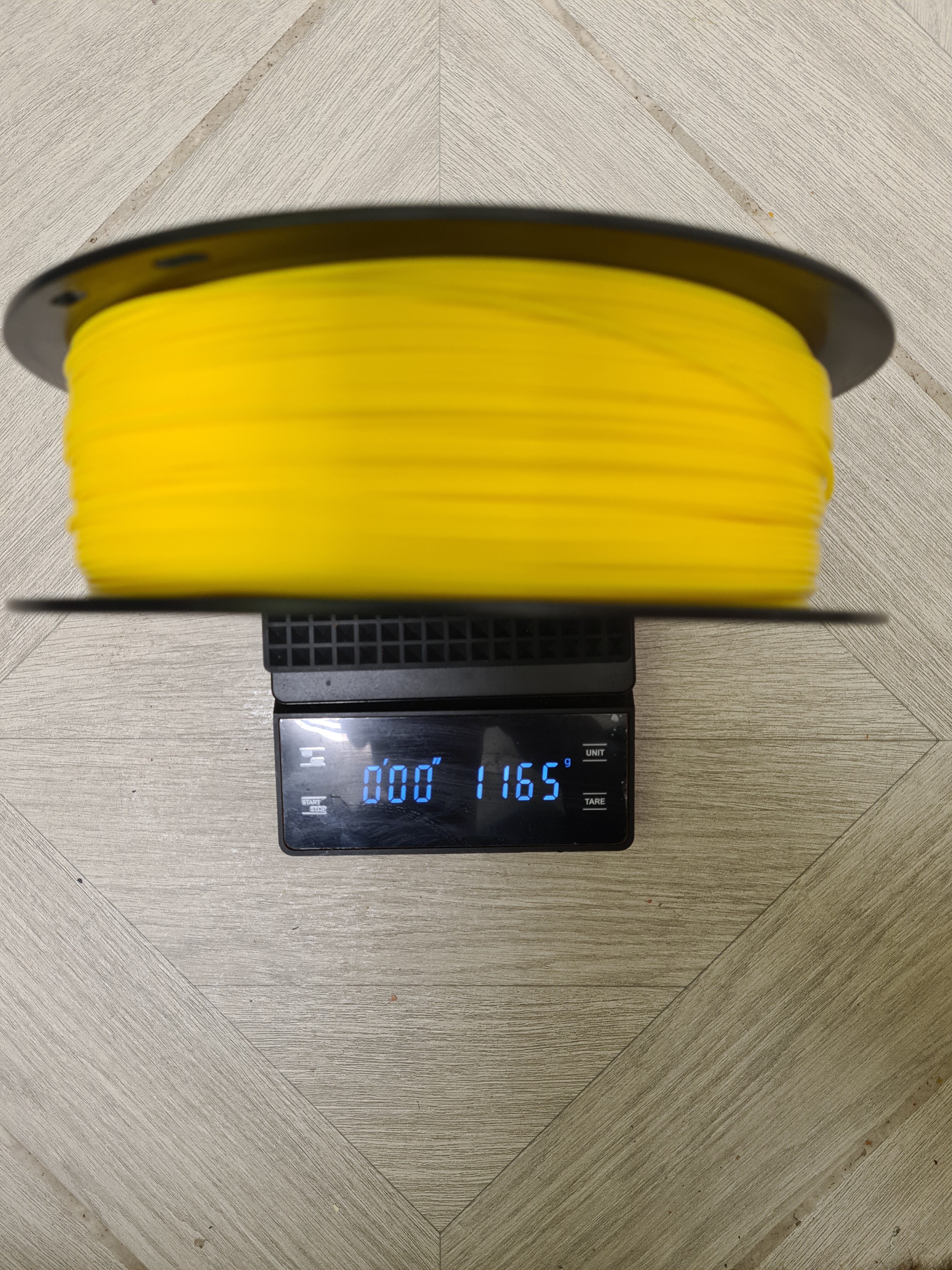

📦 Упаковка, вес катушки, намотка
Упаковка стандартная. Картонная коробка, внутри — пластиковая шпуля в вакуумной упаковке. Вакуум цел, повреждений нет. Дополнительных аксессуаров (зип-пакеты, силикагель) в комплекте не оказалось. Намотка не равномерная, вес соответствует заявленному За что мы платим? Обзор пластика от RSCrossbridge, который НЕ оправдал свою ценуЗа что мы платим? Обзор пластика от RSCrossbridge, который НЕ оправдал свою цену
Качество намотки оставляет желать лучшего она выполнена без должного натяжения и с нарушениями равномерности. За тестовый цикл наблюдались перехлесты нити. Но остановки печати не было и экструдер смог втянуть пруток.

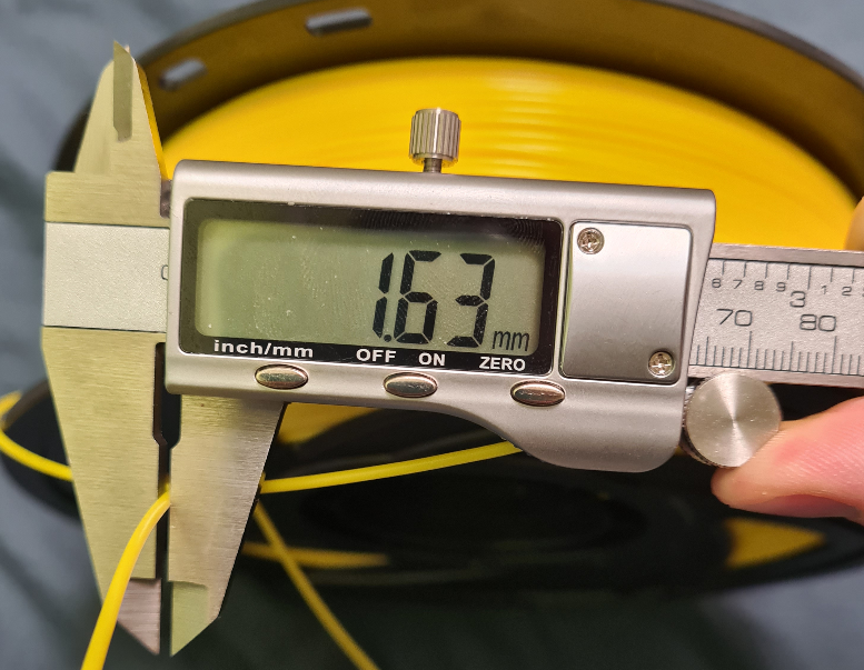

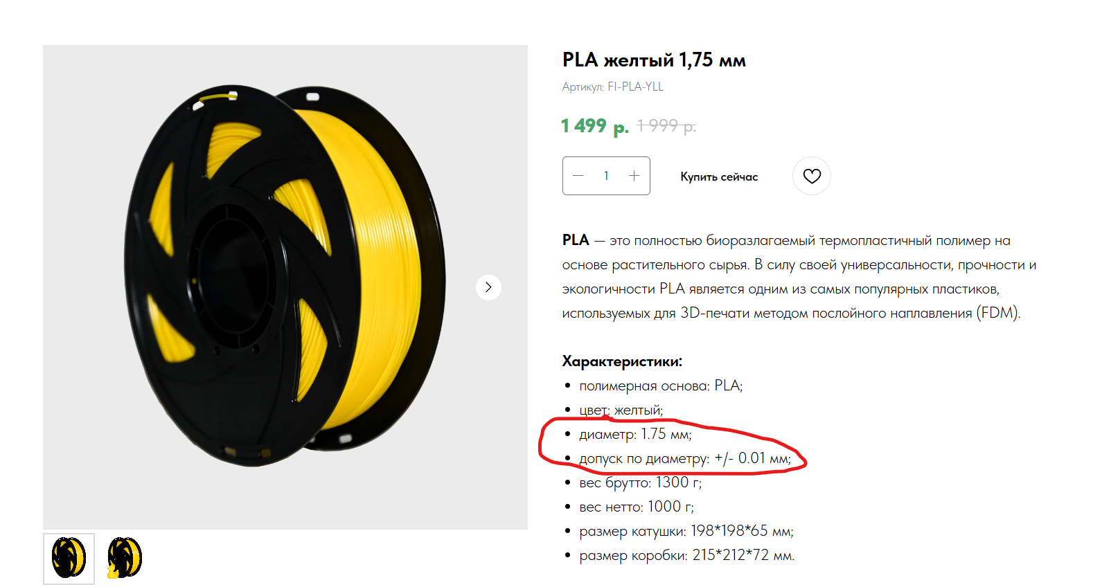

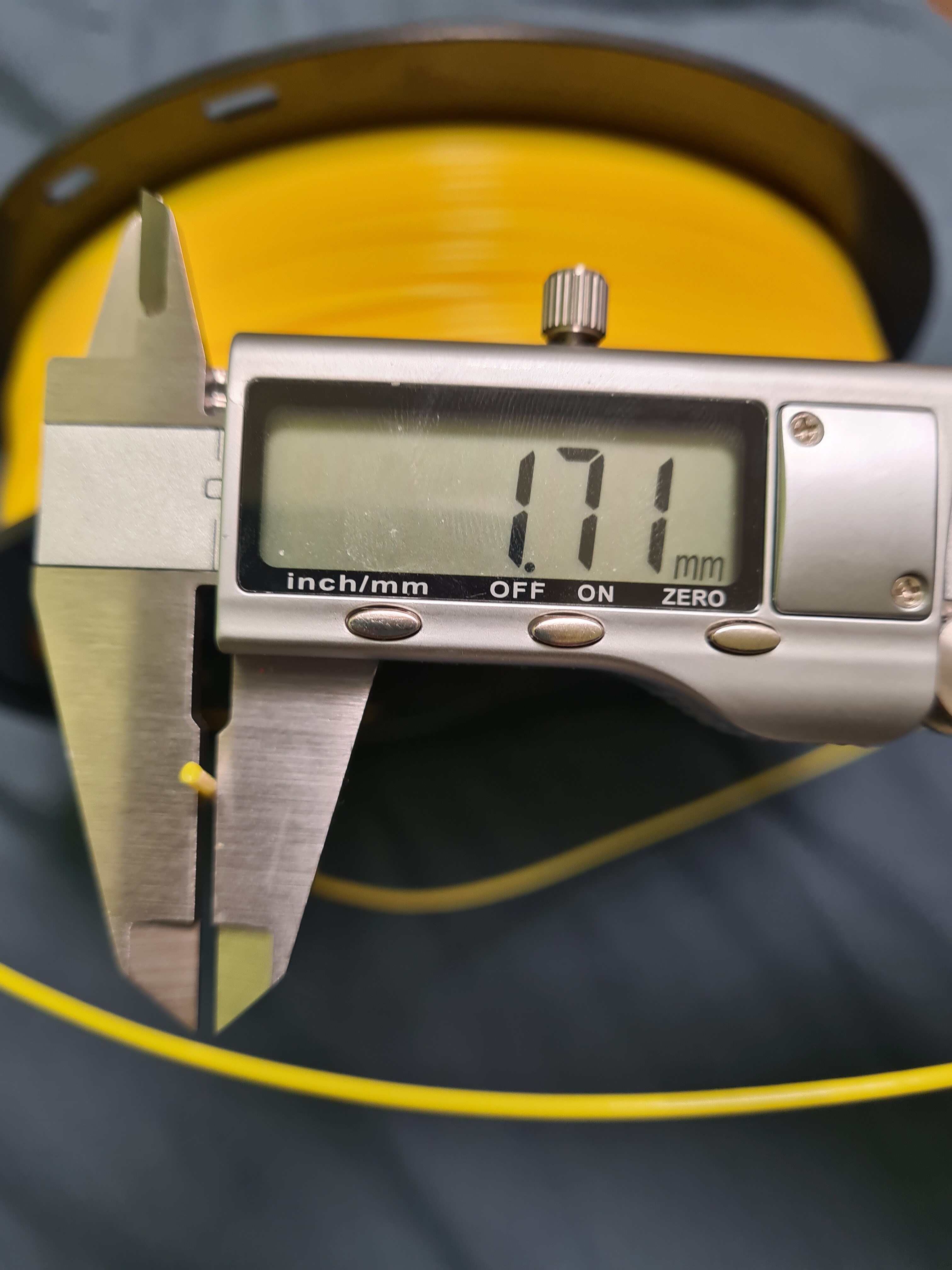

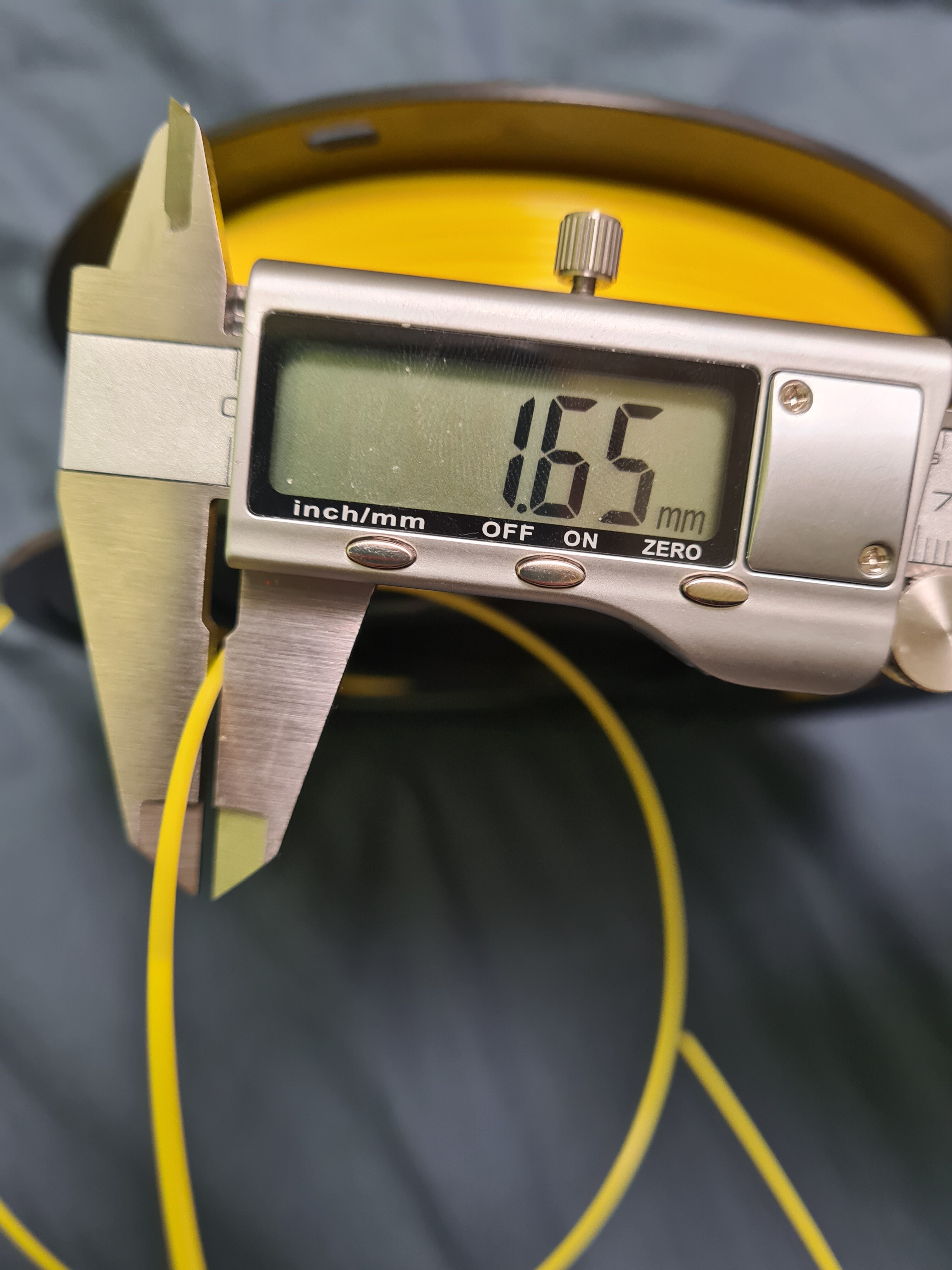

Основная проблема: диаметр прутка
Самая серьезная проблема, с которой я столкнулся - нестабильность диаметра прутка. При замерах в разных точках катушки показатели колебались от 1,63 до 1,71 мм. Это существенно отклоняется от заявленных производителем ±0,01 мм и создает определенные сложности:Риск застревания - в точках с минимальным диаметром (1,63 мм) есть риск неправильной подачи пластика Неравномерная экструзия - разброс диаметра может привести к нестабильному качеству печати в разных участках моделиЗа что мы платим? Обзор пластика от RSCrossbridge, который НЕ оправдал свою цену
Как только я не крутил штангенциркуль, но диаметр 1,75 +- 0,01 получить даже близко не смог
Методика замеров и результаты
Для получения объективных данных я провел серию измерений по следующей методике:
Контрольные точки: Замеры производились в 5 различных точках на первом метре прутка, а затем еще в 5 различных точках после печати температурной башни.
Техника измерений: Каждая точка измерялась трижды с поворотом прутка для исключения ошибки овальности
Полученные результаты оказались значительно хуже ожидаемых и демонстрируют систематическое несоответствие заявленным характеристикам.
  • Минимальный зафиксированный диаметр: 1,63 мм
  • Максимальный зафиксированный диаметр: 1,71 мм
  • Среднее значение (расчетное): 1,664 мм
Фактический общий разброс значений: 0,08 мм, что в 8 раз превышает заявленный производителем допуск ±0,01 мм.
Критичным является не только величина отклонений, но и их характер: средний диаметр прутка стабильно ниже номинала на 0,086 мм, что указывает на систематическую ошибку в производственном процессе, а не на случайные колебания. Такой разброс напрямую влияет на стабильность экструзии и точность геометрии печатаемых моделей.

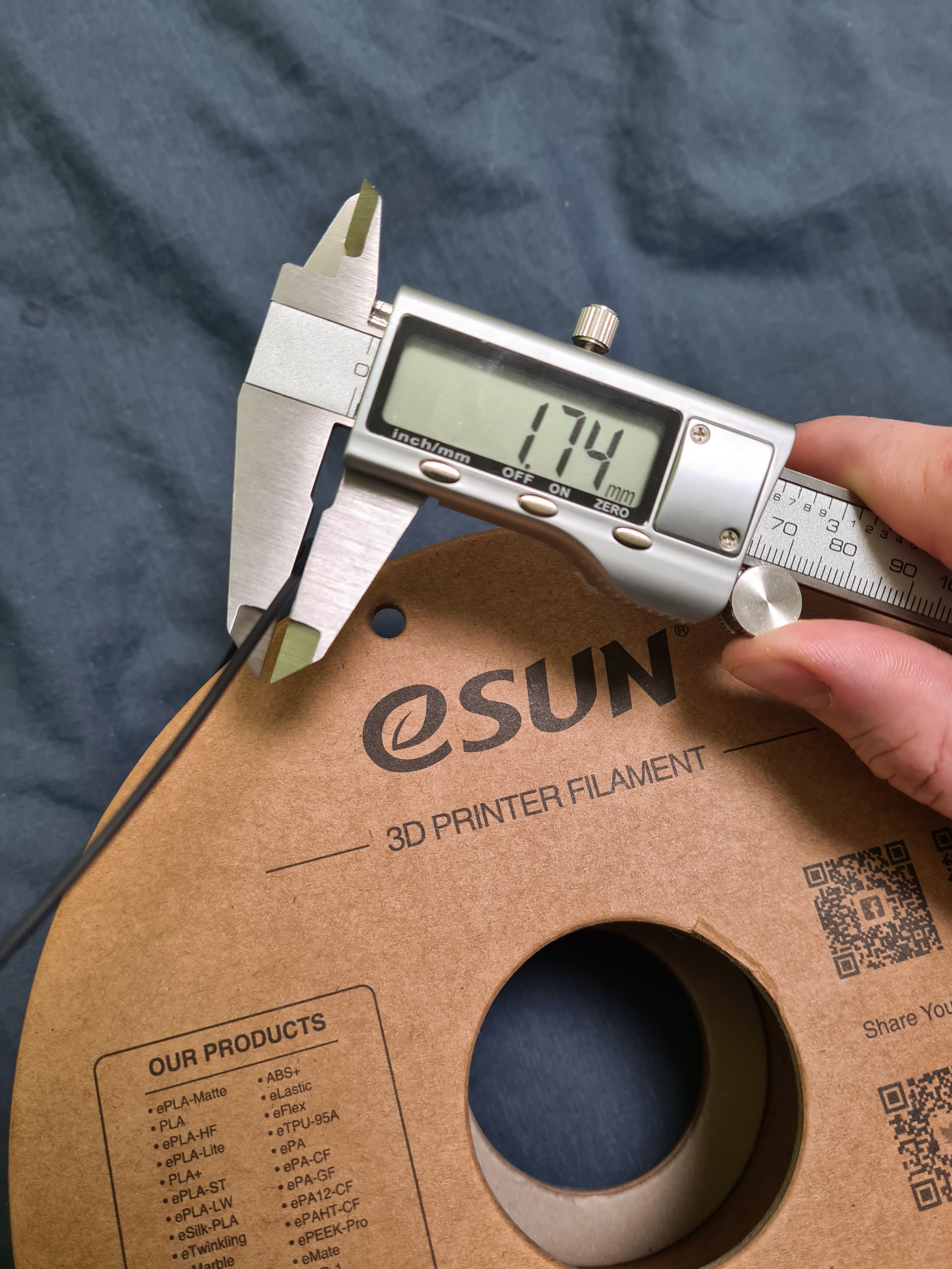

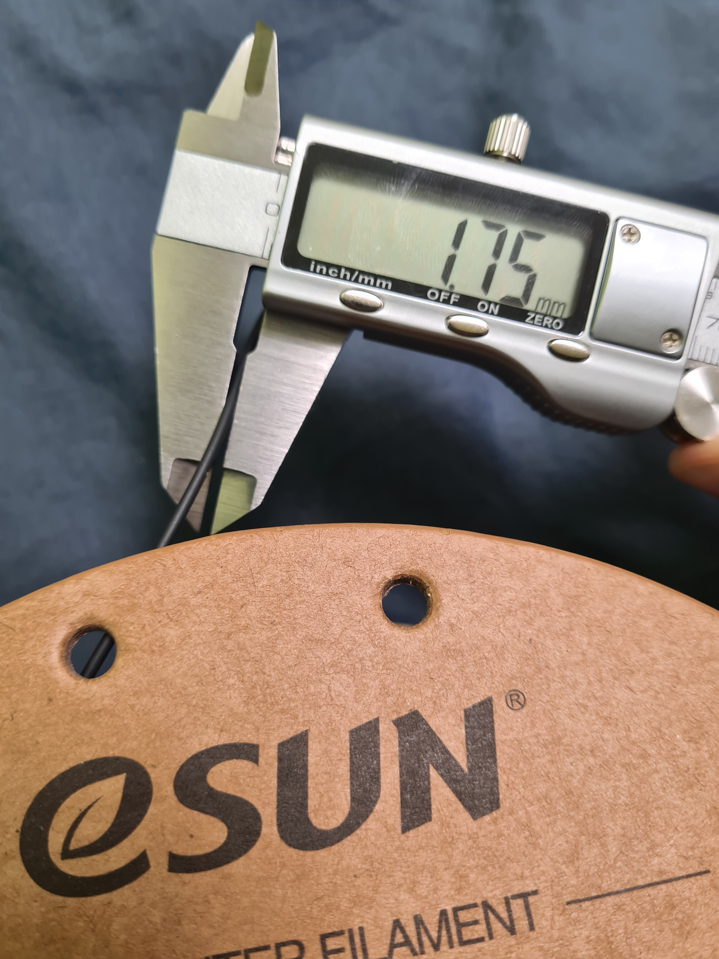

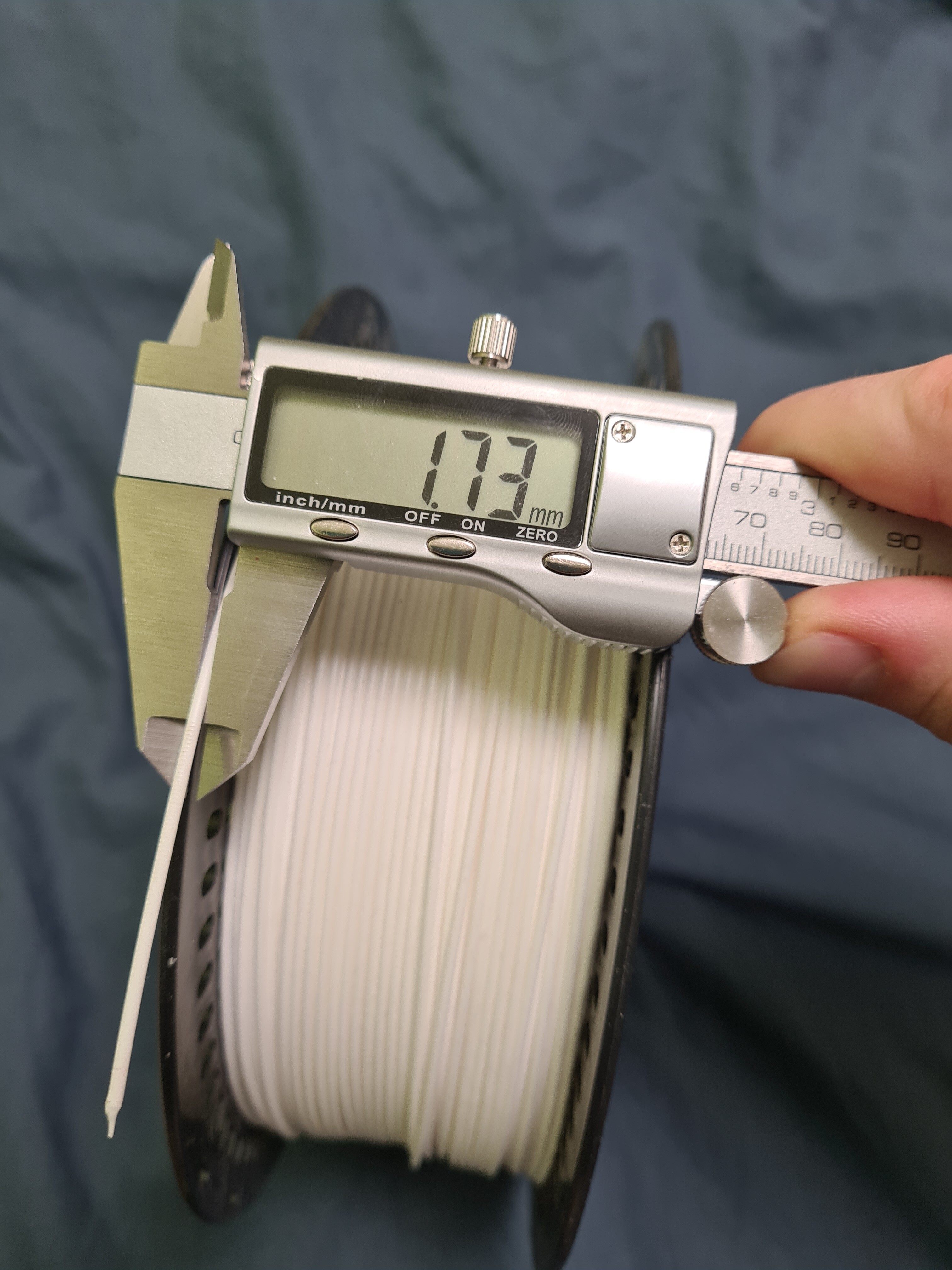

Немного сравнений с другими пластиками, чтобы исключить, что мой инструмент врет

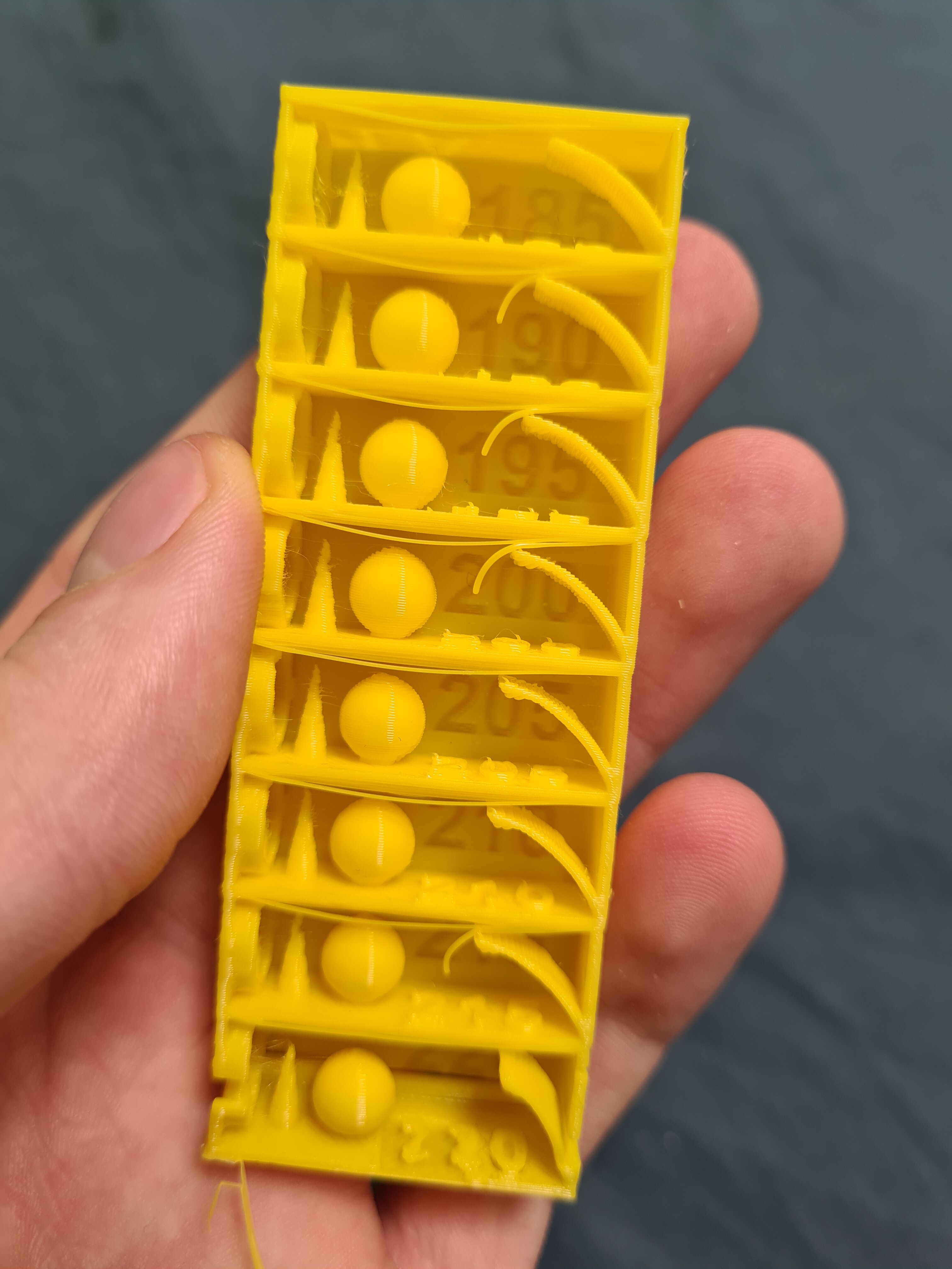

Примеры печати
За что мы платим? Обзор пластика от RSCrossbridge, который НЕ оправдал свою ценуЗа что мы платим? Обзор пластика от RSCrossbridge, который НЕ оправдал свою ценуЗа что мы платим? Обзор пластика от RSCrossbridge, который НЕ оправдал свою ценуне вижу смысла показывать еще больше примеров, уверен, что вы их уже насмотрелись в других обзорах.
