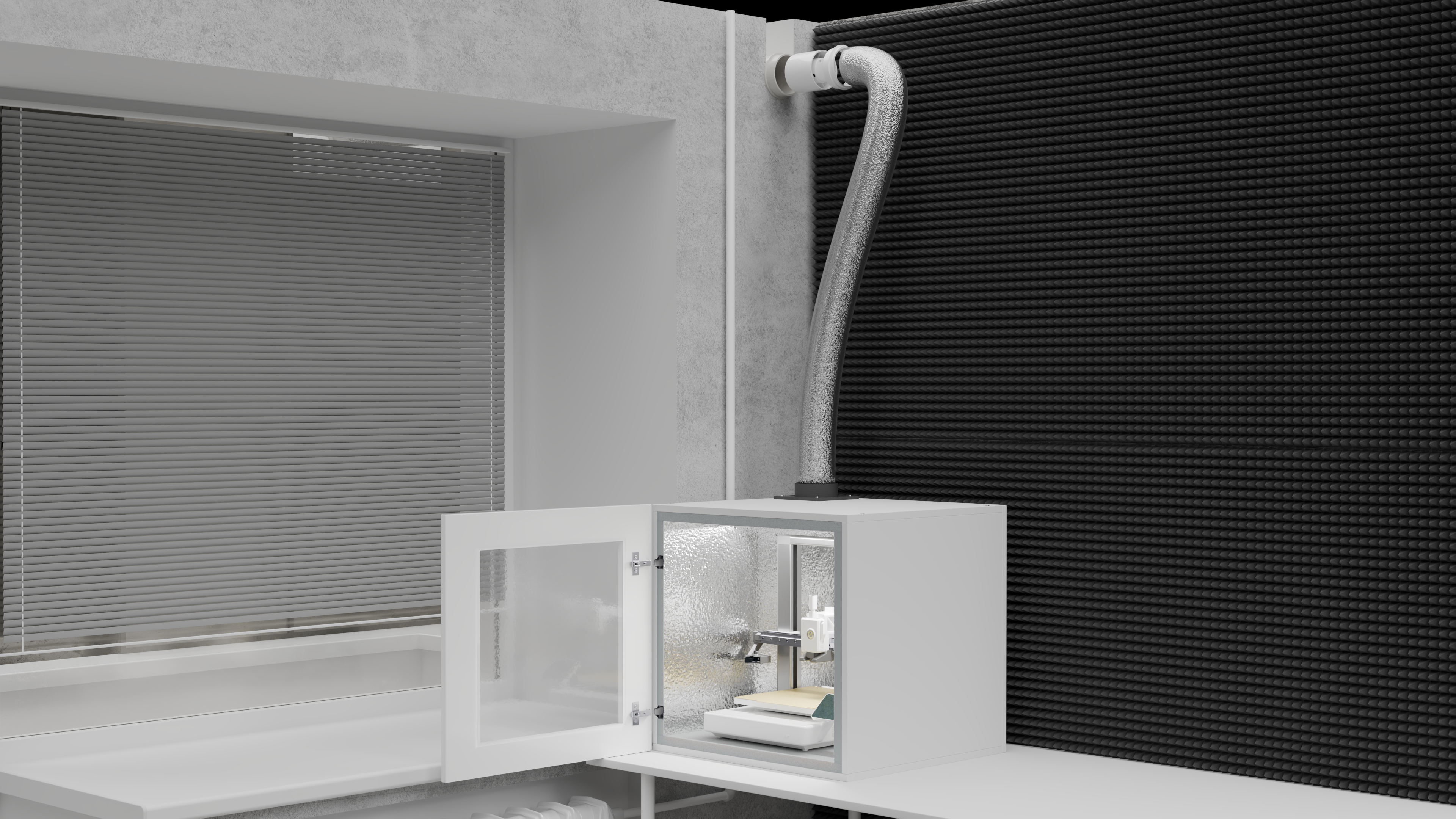

Всем привет! Это мой первый дневник и проект на сайте. Буду рад вашей обратной связи. Нарендрил кучу всего, что бы было интересно и понятно! Смоделировал свою комнату и идею вытяжной системы. Есть вопросы к технарям и гуру, друзья, помогите довести до конца.
После покупки принтера Bambu Lab A1 возник вопрос с вытяжкой. Думаю как и у многих здесь. Неважно, даже если печатаю «экологичным» PLA — всё равно это станок, от которого есть микропыль и испарения. Хотелось бы выводить воздух наружу.
Я перечитал много статей и понял, что многое зависит от условий: у кого-то принтер стоит в шкафу, у кого-то на балконе. В моём случае — однокомнатная квартира. В той же комнате я и сплю, и печатаю. Поэтому готов пойти на радикальный шаг и пробурить отверстие в стене под отдельный вентиляционный канал.
Если считаете, что такой вариант работать не будет — объясните, пожалуйста, почему. Или, может быть, есть более простое решение, подходящее под мои ограничения пространства? Пишу максимально простым языком, без лишней «технической воды» (потому что не технарь совсем гы) — многие конструкции внедряю скорее интуитивно, чем с полным пониманием.

Собрать простой вытяжной шкаф из мебельного щита с принудительной автоматической вентиляцией через сквозное отверстие в стене. В случае ненадобности канал можно будет использовать как обычную вентиляцию.
Не создавать проблем соседям. Принтер работает тихо, поэтому его шумоизоляция не приоритет, могу обойтись и без неё. Печать ABS в том числе.

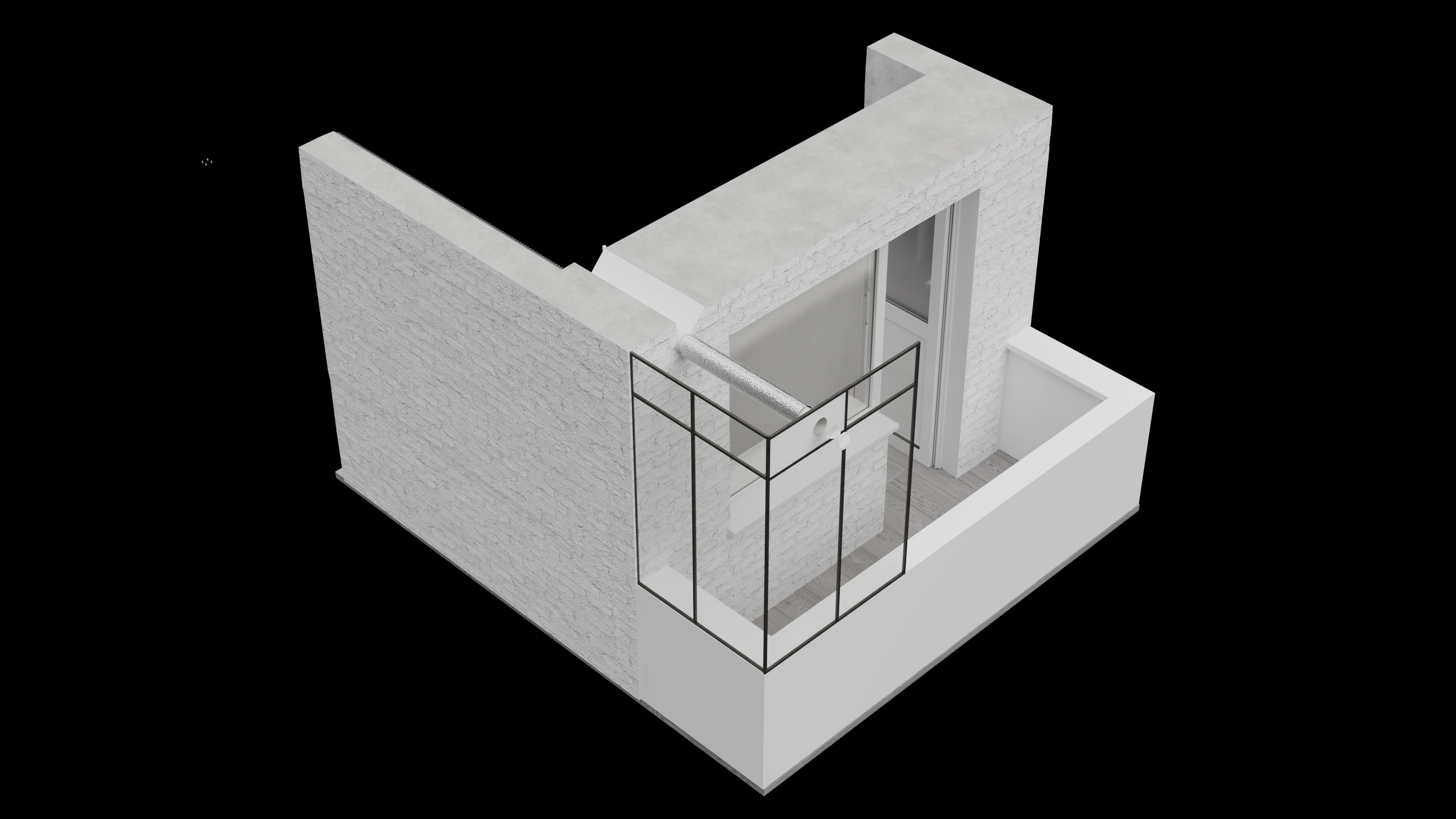

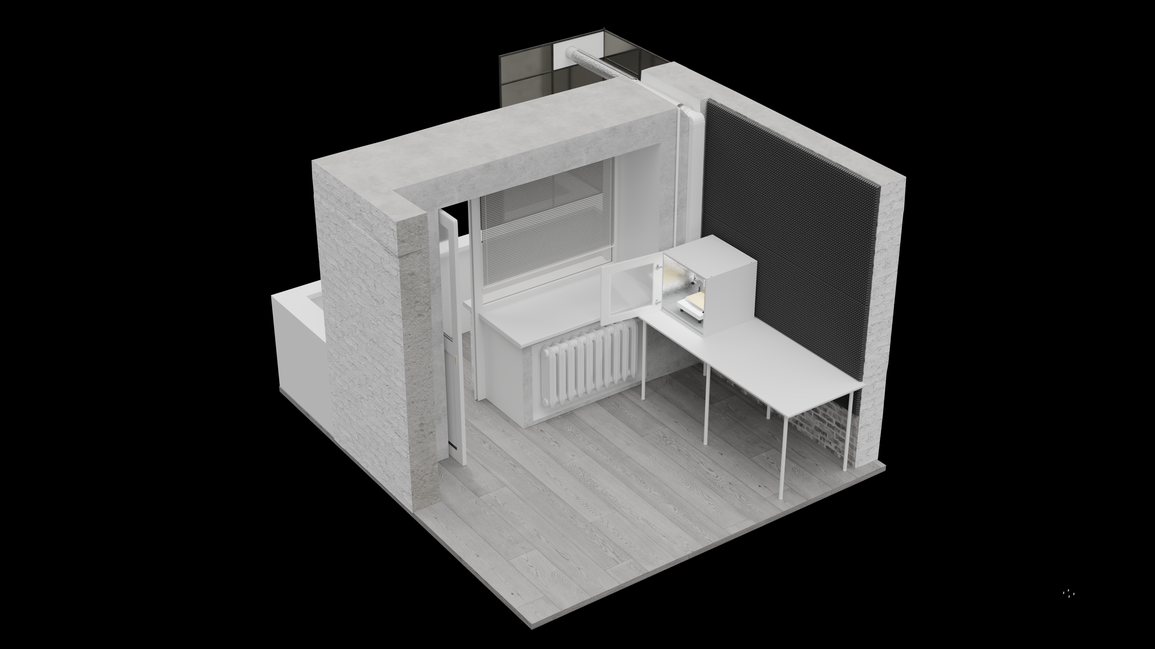

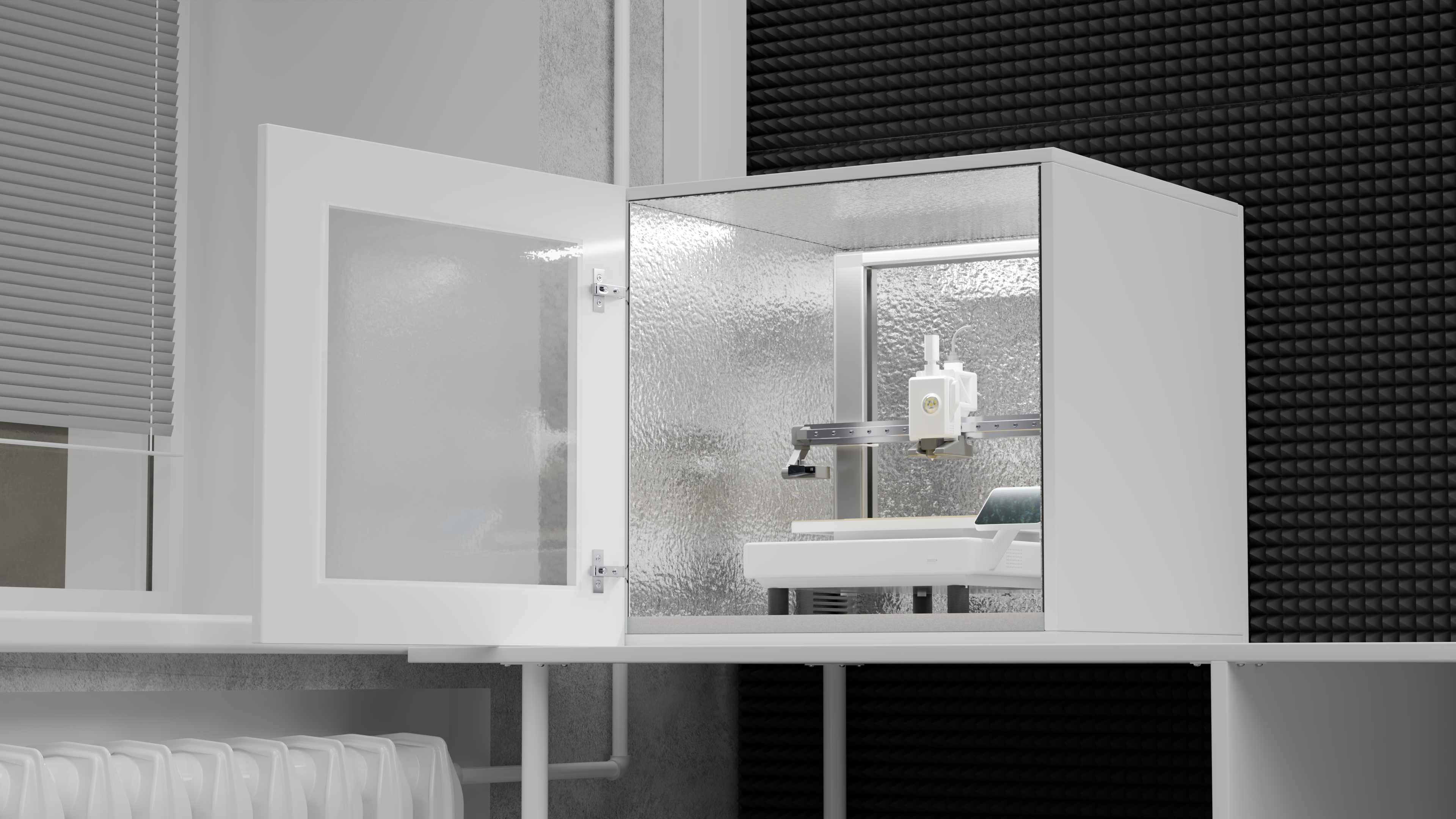

Выделил угол комнаты под мини мастерскую, живу один, зачем мне эта коробка если не для творческой мастерской. Снял размеры комнаты и смоделил кусочек. На стене акустический паралон.Вытяжной бокс для Bambu Lab A1 с выводом воздуха на улицуВот кусочек балкона и труба, по задумке, не должна сильно мешать.Вытяжной бокс для Bambu Lab A1 с выводом воздуха на улицуВытяжной бокс для Bambu Lab A1 с выводом воздуха на улицу

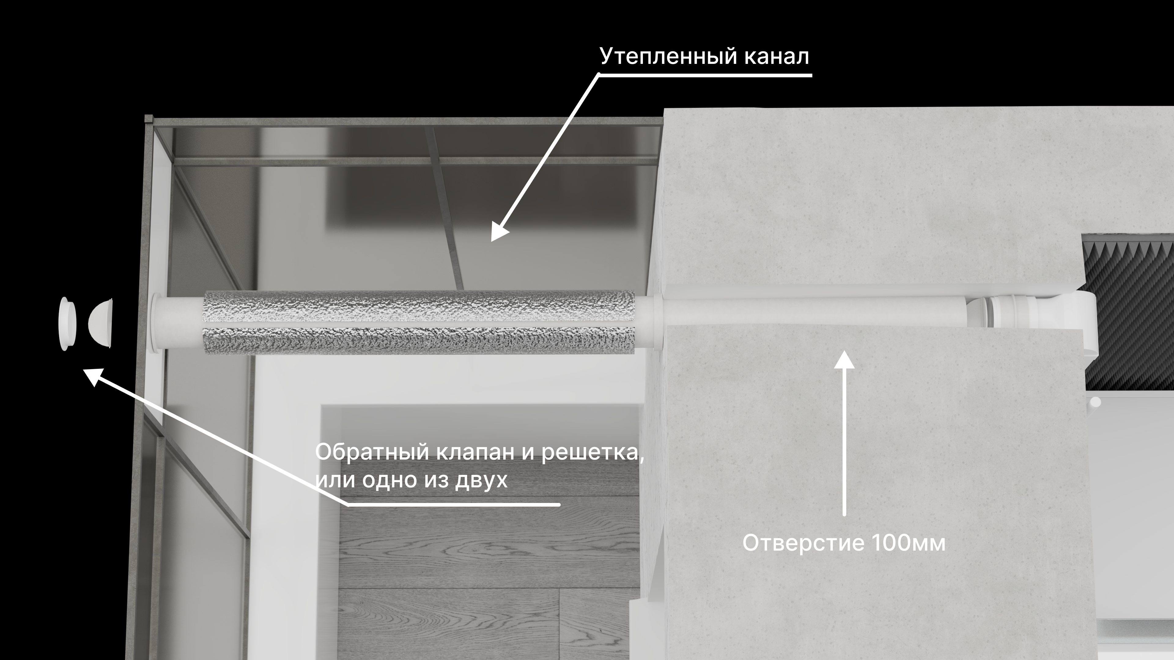

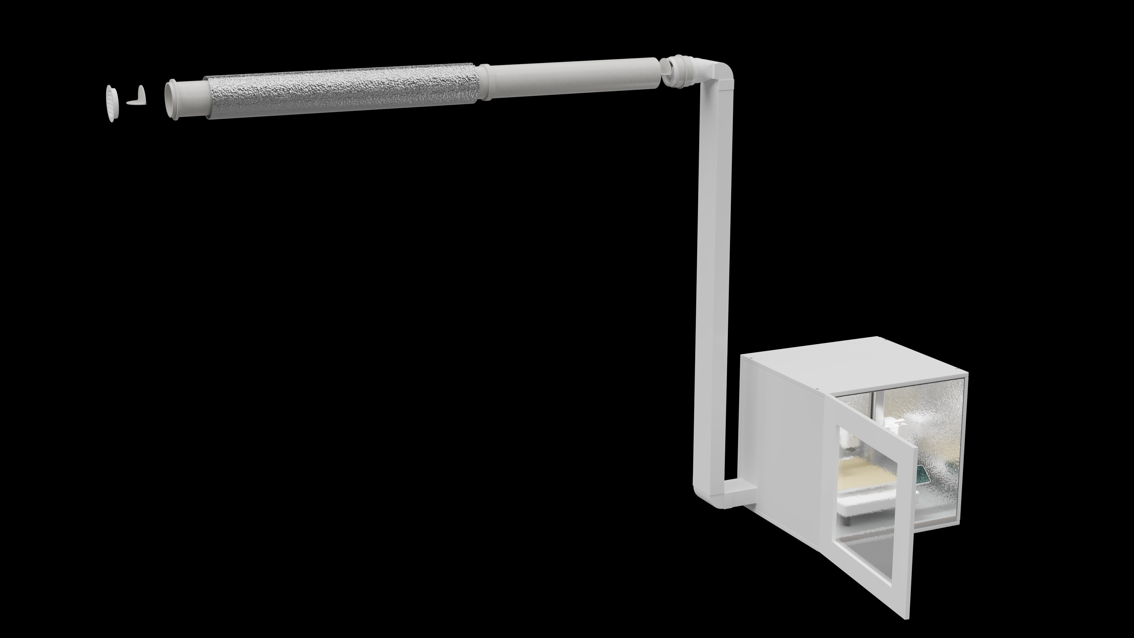

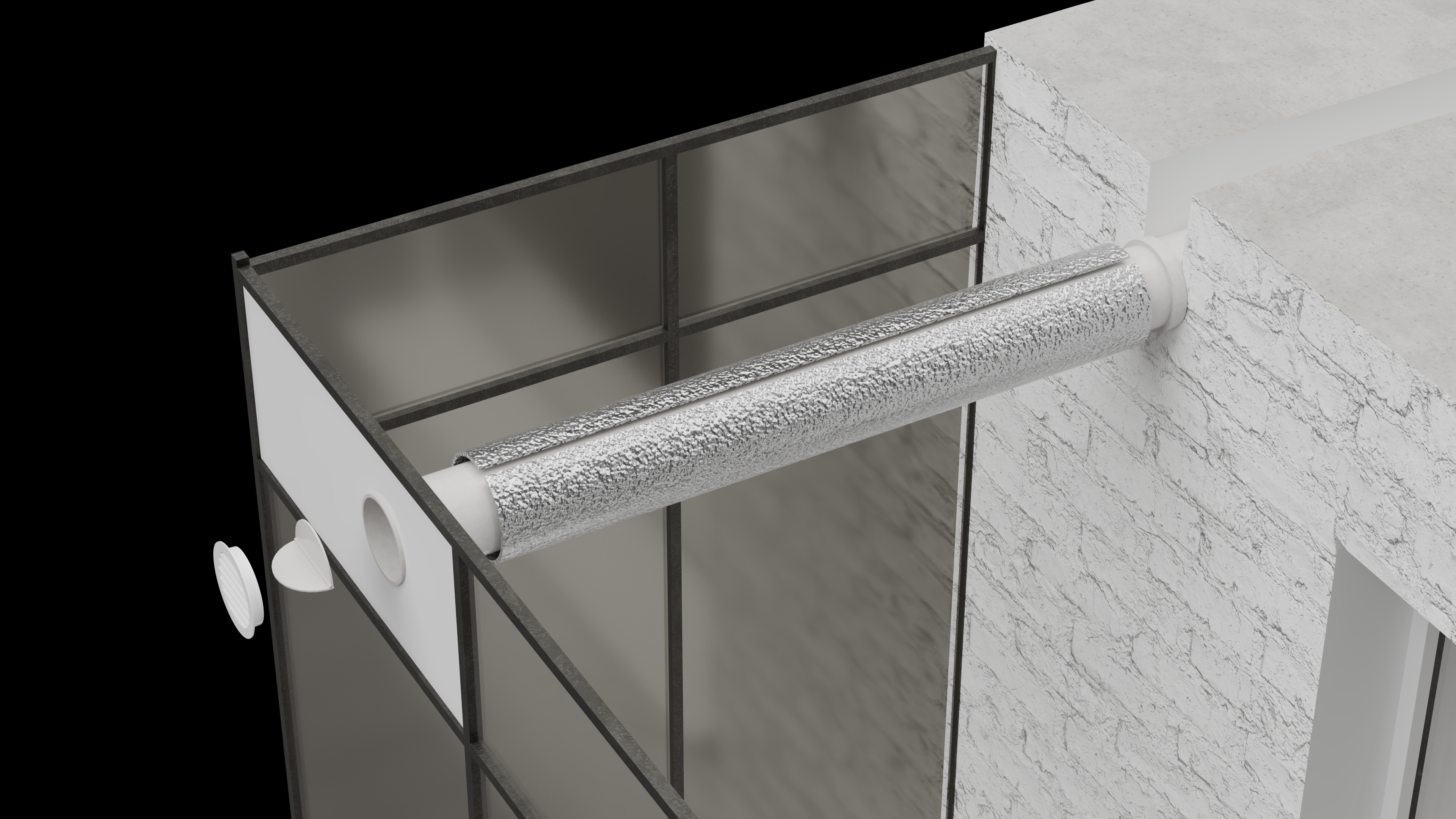

Вытяжной бокс для Bambu Lab A1 с выводом воздуха на улицуНачнем с того. что канал проходит через стену и балкон напрямую, так как:
1. Минимизируем повороты, значит и потери
воздушного потока.2. Сбоку окна соседей (я понимаю что теплый воздух будет подниматься вверх на следующий балкон, насколько это будет плохо не знаю, надеюсь вентилятор будет выталкивать воздух дальше).

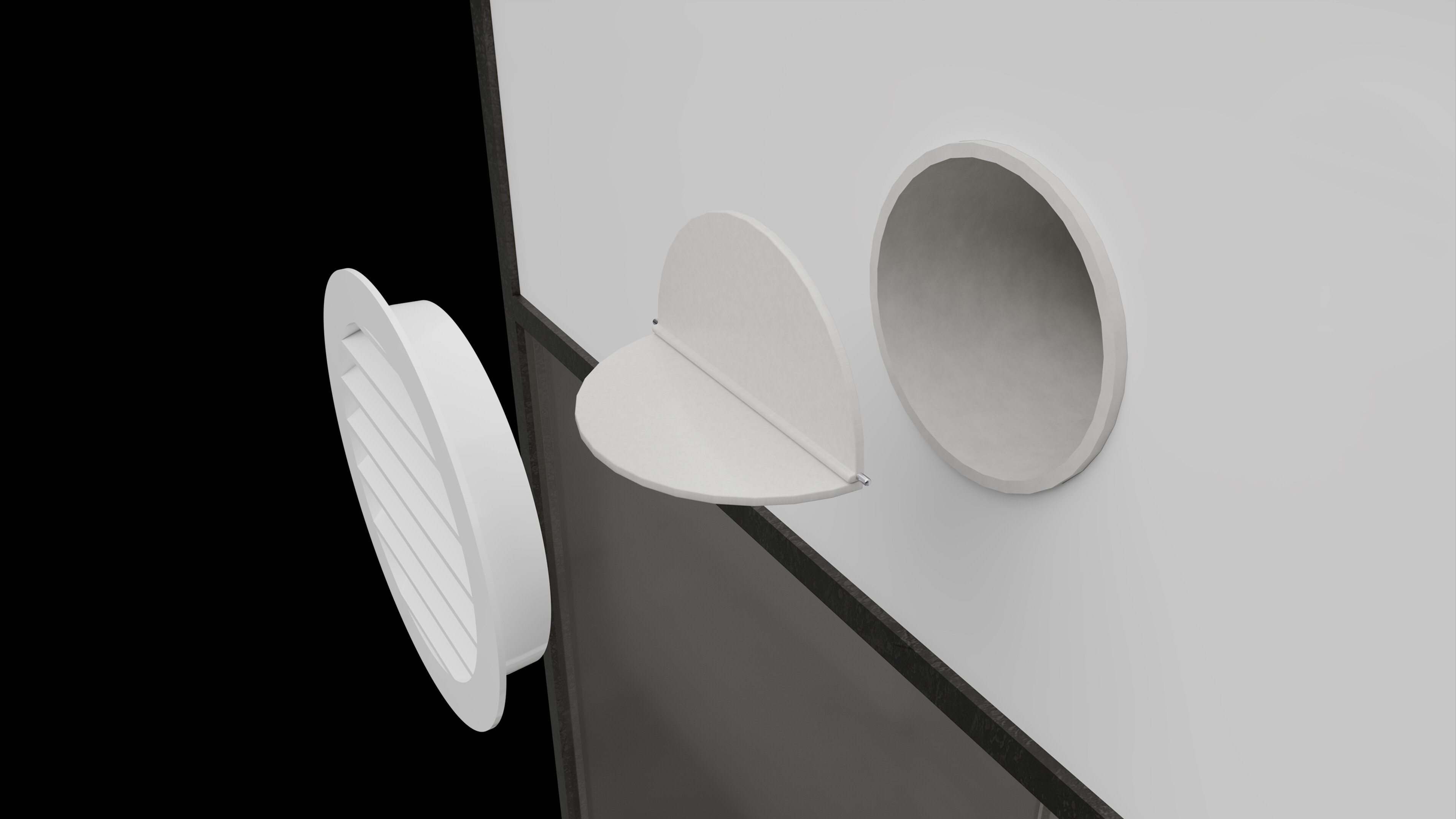

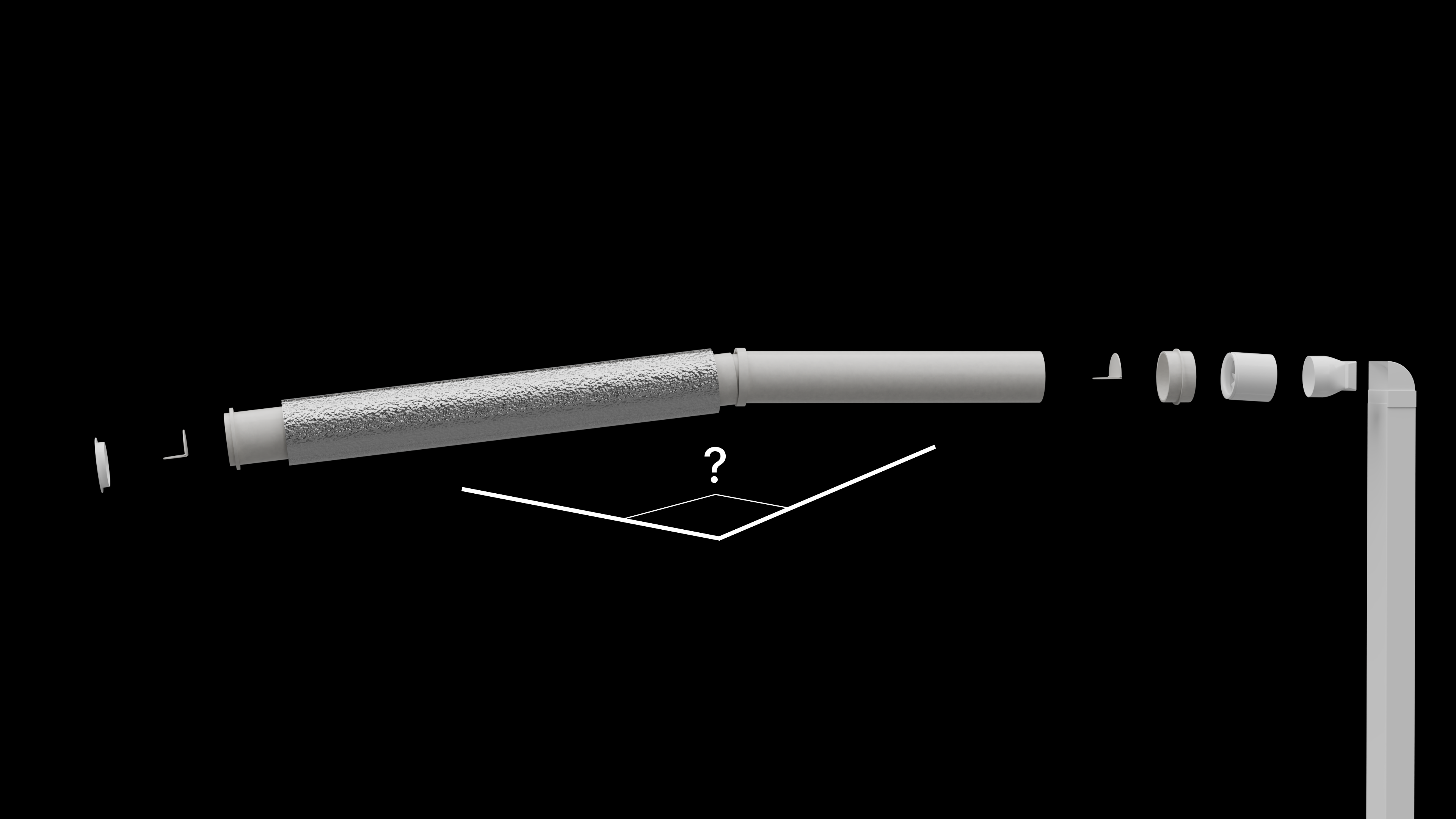

Труба проходит максимально высоко, не мешает, выходит через маленькую секцию стекла. Позвонил местным специалистам, говорят в проблем просверлить отвертие не должно быть, ну и в прошлом я ставил доп.вытяжку с обратным клапаном в другом доме, все было нормально, сверлили такую же толщину. Приточка воздуха будет с кухни, окно практически не закрывается круглый год. Вытяжной бокс для Bambu Lab A1 с выводом воздуха на улицуВопрос 1 - Подскажите пожалуйста как утеплить трубу, какой толщины утеплитель использовать?

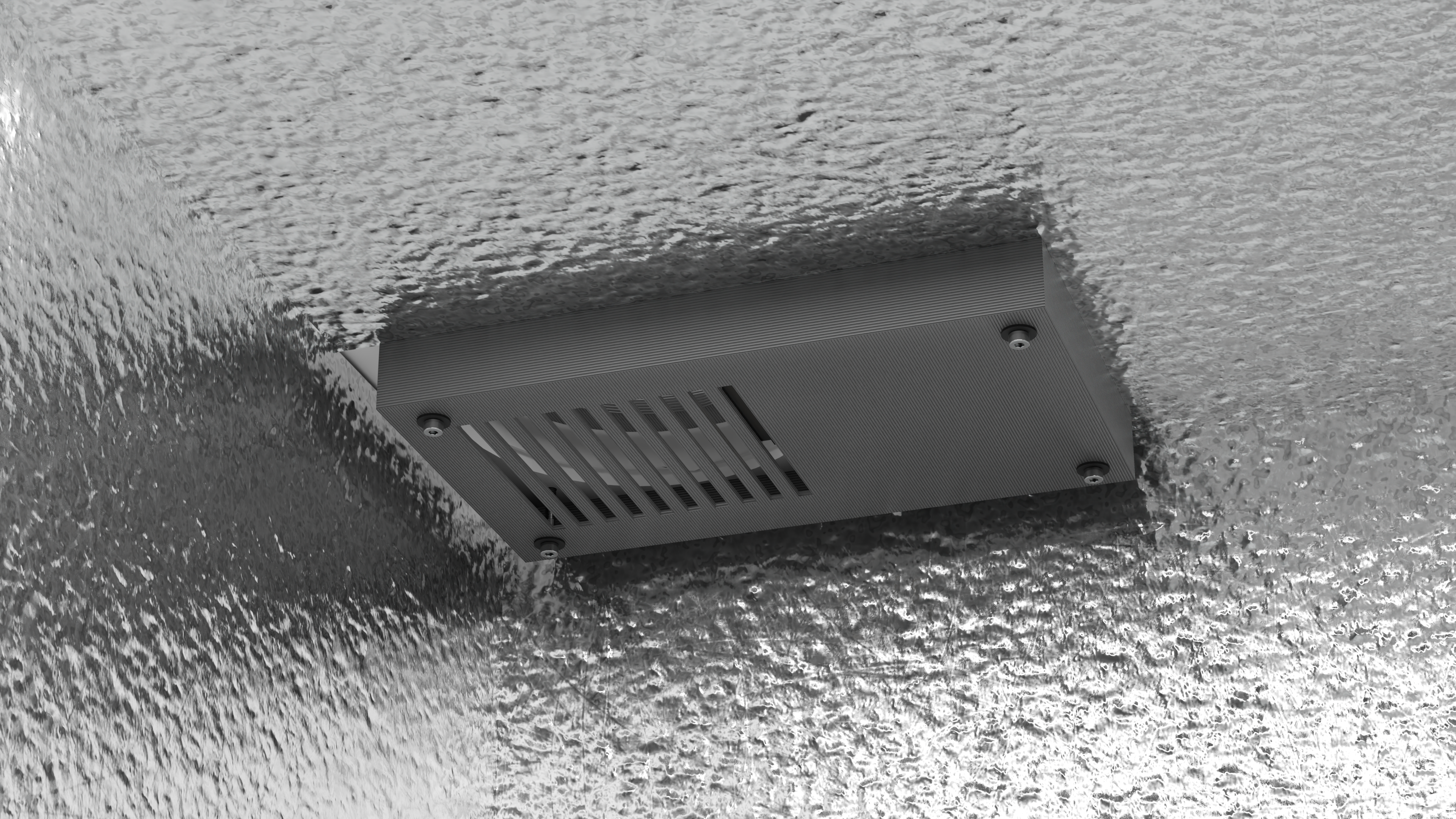

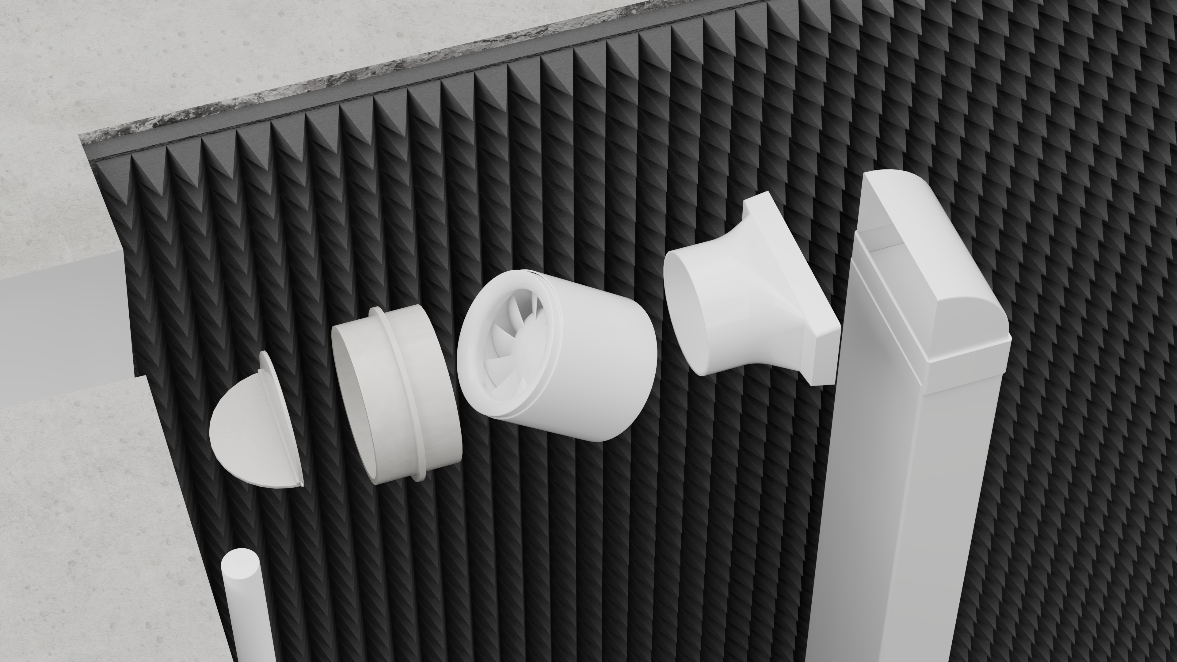

Вытяжной бокс для Bambu Lab A1 с выводом воздуха на улицуВытяжной бокс для Bambu Lab A1 с выводом воздуха на улицуВопрос - 2 Говорят что в канал могу залезать насекомые, поэтому я подумал про решетку, но не знаю, можно ли обратный клапан поставить до нее или после или вначале перед вентилятором? Тут я просто накинул схематически, не пинайте что так не бывает я вообще плохо понимаю))Вытяжной бокс для Bambu Lab A1 с выводом воздуха на улицуВопрос - 3 Нужен ли какой то наклон у трубы? Для того что бы конденсат не стекал в сторону комнаты?

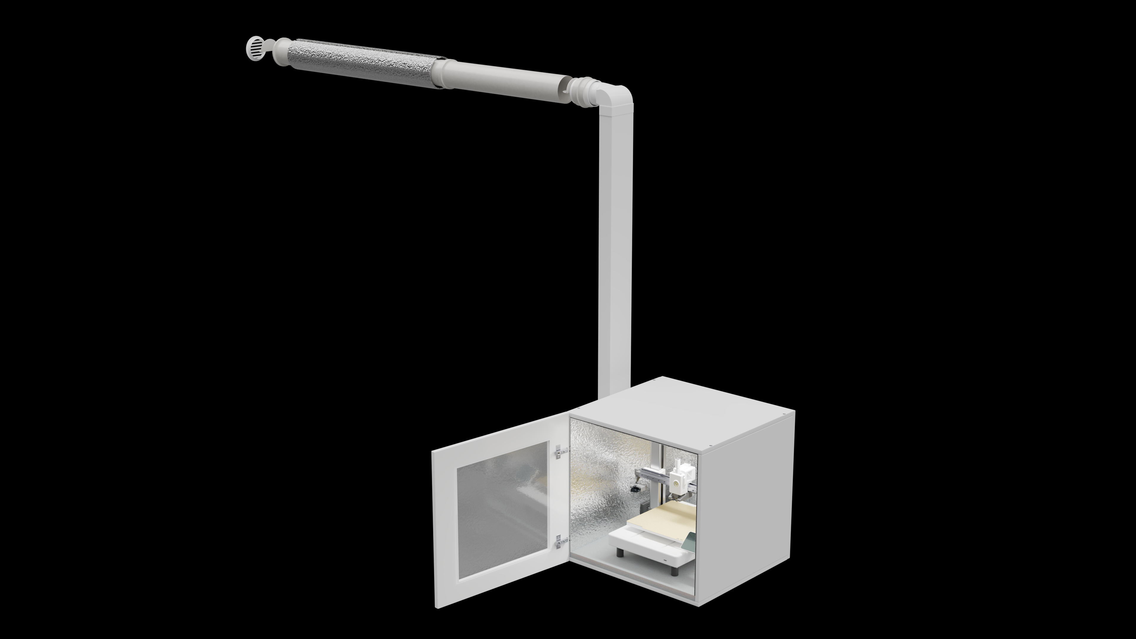

Со стороны комнаты я установлю канальный вентилятор (обратный клапан если нужен) переходник и уплотнители, вентилятор 100см под трубу 35 дб. звук, сам канал профильный 120 на 60
Вопрос - 4 Я планировал установить вентилятор в канал, насколько это может быть шумно? для соседей, за стенкой, стены в целом толстые, кирпич, но мало ли, производитель пишет 35дб, мне самому пофигу на его гул, к тому же он будет работать только периодически. И еще скорее всего квадратный пластиковый канал будет усиливать шум вентилятора?

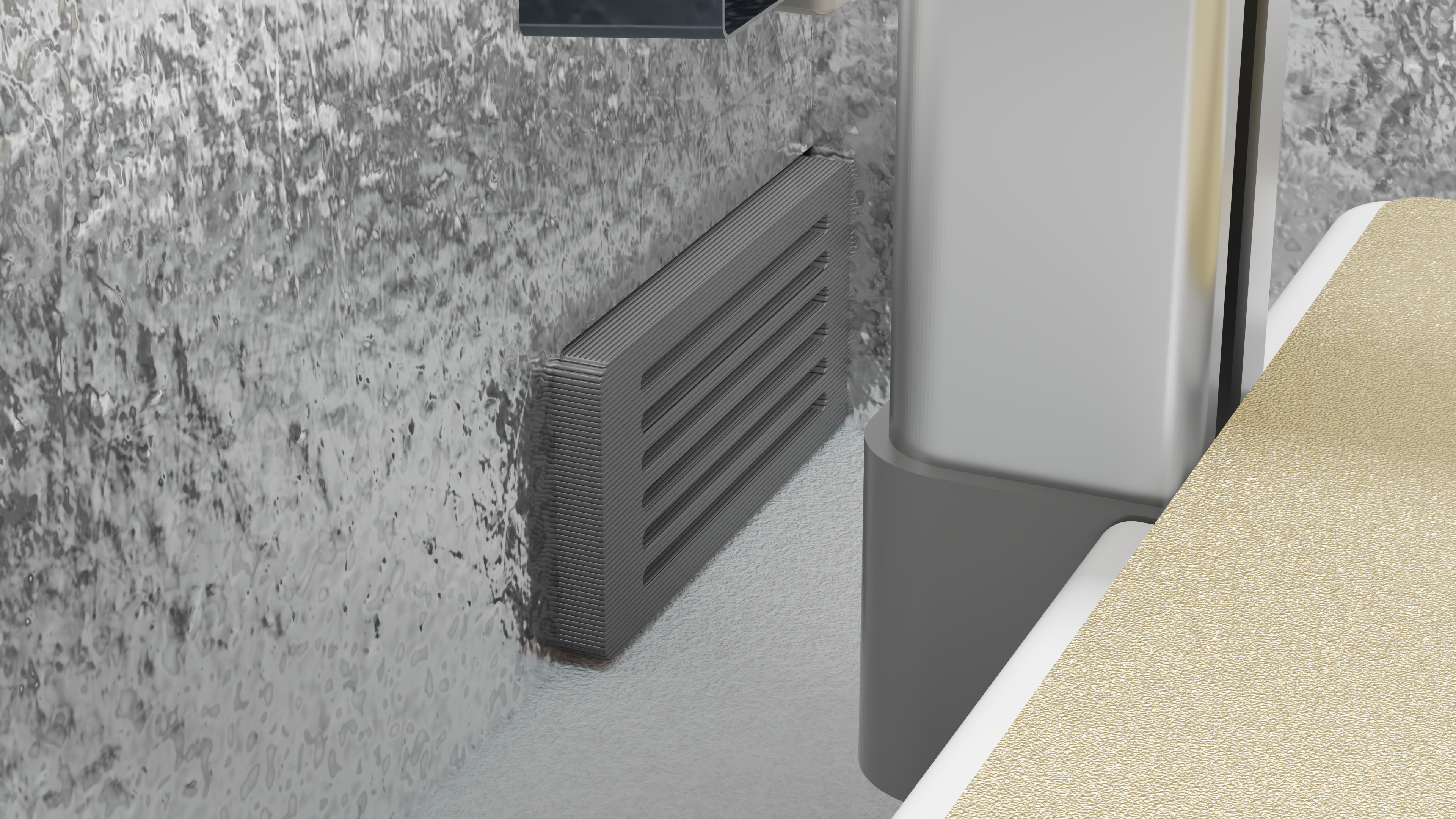

В варианте с каналом из профильной трубы 120 на 60 (есть еще вариант с гофрой, ниже) я решил подвести вытяжку снизу принтера. На форуме встречал мнение, что это эффективнее: мелкие взвешенные частицы якобы оседают вниз. С другой стороны, понятно, что горячий воздух поднимается вверх. Но при использовании принудительной вентиляции, думаю, мощности вентилятора должно хватить, чтобы вытягивать воздух и снизу.
Спрашивал у ИИ про поведение частиц — он отметил, что они настолько малы, что гравитация почти не влияет, и зависают в воздухе довольно долго. В целом не вижу большой проблемы в том, чтобы поднять точку забора воздуха выше, если это будет удобнее конструктивно.
Вытяжной бокс для Bambu Lab A1 с выводом воздуха на улицуЛибо вот так сбоку сверху, туда же закинуть контролер с управлением света и вентилятора с датчиками.
Вытяжной бокс для Bambu Lab A1 с выводом воздуха на улицуЕсли вытяжка расположена на уровне пола, то теоретически я приподнял бы сам принтер (ножки будут другие — это условность для схемы). В моём понимании так можно улучшить циркуляцию воздуха и убрать принтер подальше от поверхности стола, чтобы не было прямого охлаждения.

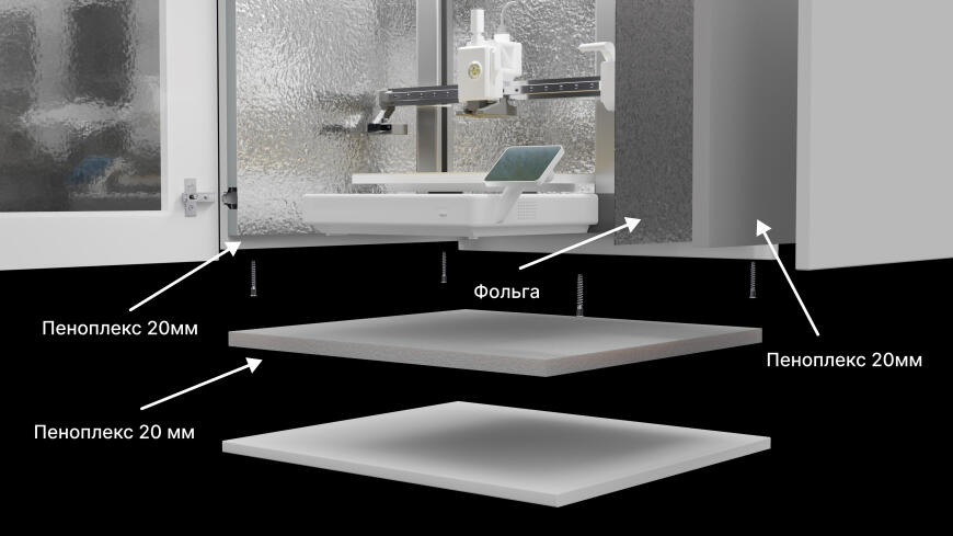

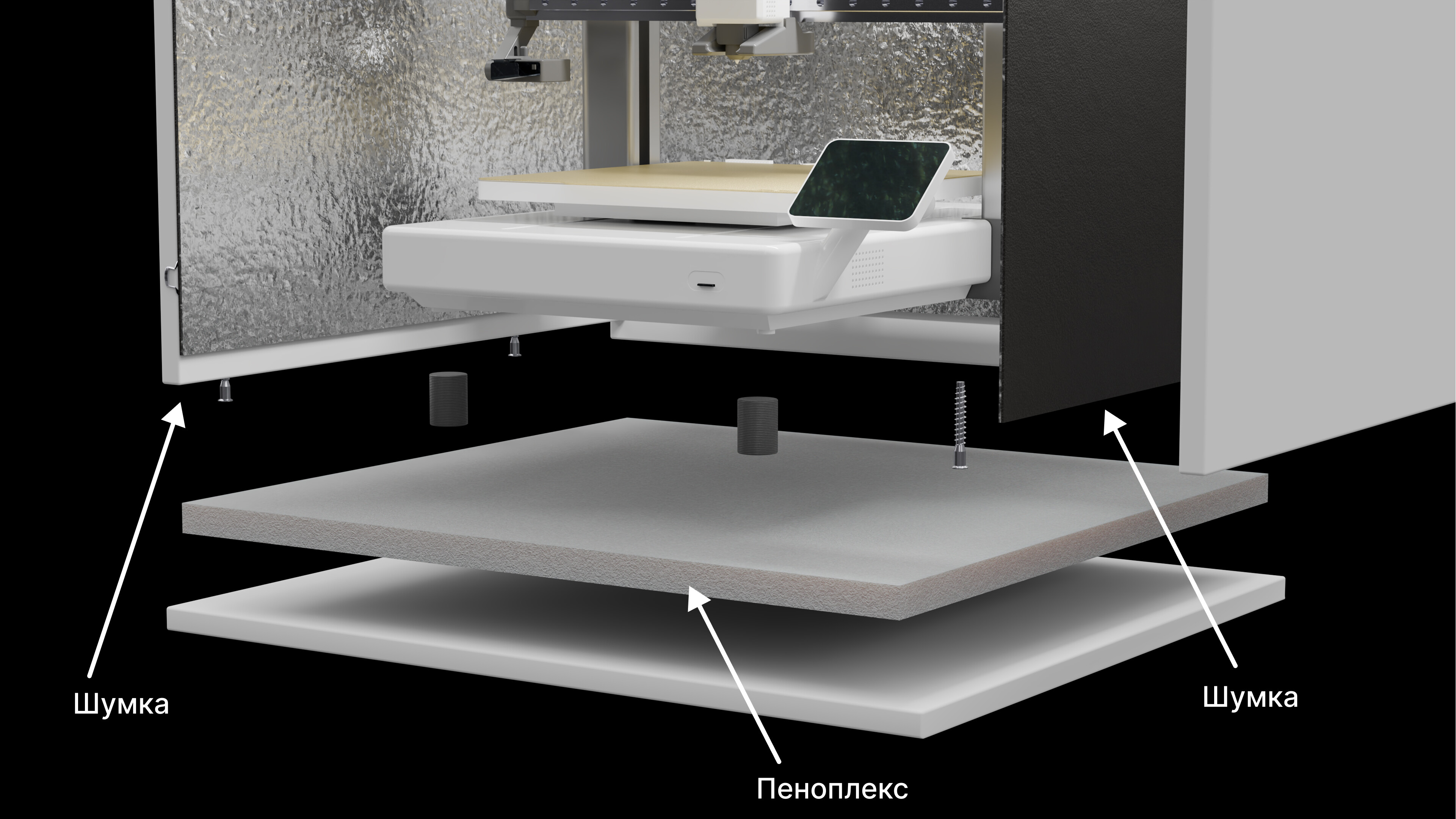

Есть момент, который меня беспокоит: канал вытяжки может стать «мостиком холода» и затягивать внутрь холодный воздух. Опасаюсь перепадов температур. Планирую посадить всё на автоматику с мониторингом микроклимата внутри бокса, но если тяга будет слишком сильной, то не уверен — стоит ли вообще запускать такой проект. Может, существуют простые решения этой проблемы?

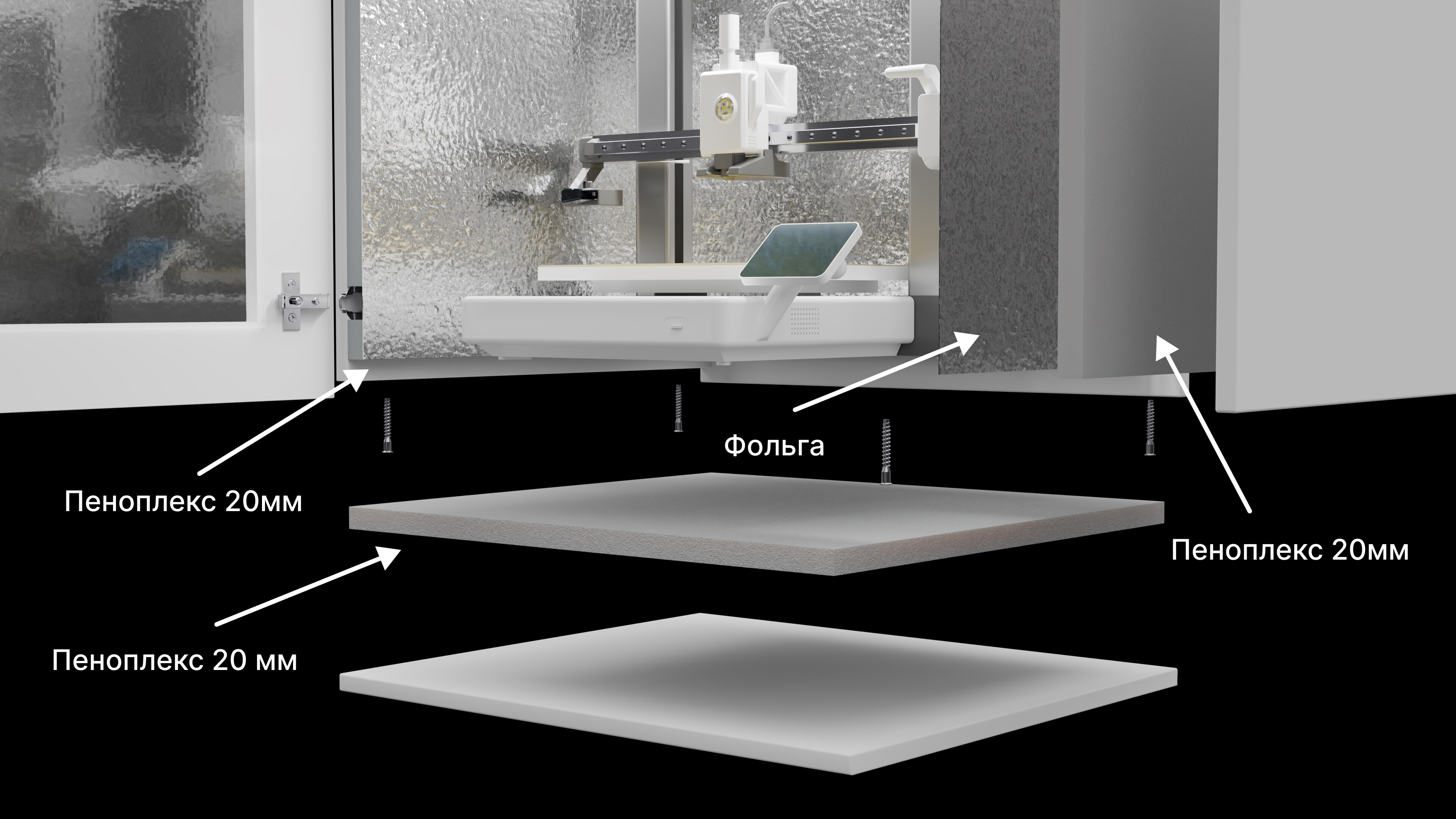

Вытяжной бокс для Bambu Lab A1 с выводом воздуха на улицуПоставить принтер на пеноплекс 20 мм, а стенки заклеить шумкой с фольгой, это просто базовый вариант.
Вытяжной бокс для Bambu Lab A1 с выводом воздуха на улицуВторой вариант укатать все пеноплексом и сверху фольгой или тонкой шумкой, думаю этот вариант будет теплее
Вопрос - 5 Как лучше утеплить бокс? и не перестараться. Хотелось бы поддерживать температуру для работы с АБС

Дальше я подумал что вариант с гибкой гофрой, можно двигать принтер в случае необходимости и кажется что будет меньше шума. Но менее эстетично как по мне.
Как думаете какой вариант лучше?
Ну все, нужно сначала определится как все таки реализовать вытяжку, дальше сделаю чертежи печатных элементов, распилю шкаф и тд. Отдельный пост сделаю по подключению контролера и датчиков влажности и температуры. Очень сильно нужна обратная связь и советы, всем спасибо!
