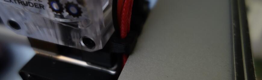

Экструдер упирался в верхнюю рамку принтера, из - за чего не мог сработать концевик Y и (это я не заснял) было съедено несколько миллиметров по X из  за упирающегося в эту же рамку справа места для сбора проводов. Кроме того, двигатель упирался в эту же рамку сзади, скушав площадь печати и по Y тоже.

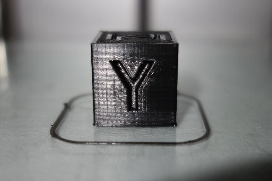

Под увеличившуюся перемещаемую массу были снижены на глазок ускорения с 3000 до 2700 и рывки с 20 до 17, K - фактор Linear Advance откалибровался в 0,05, а значит самое время попробовать что - нибудь напечатать. Максимальная скорость 60 мм/с, сопло 0,4, слой 0,2, ретракт 0,5 ммКак легко и просто поставить директ BMG на ZAV Pro v3..
Тестовый кубик.Как легко и просто поставить директ BMG на ZAV Pro v3.

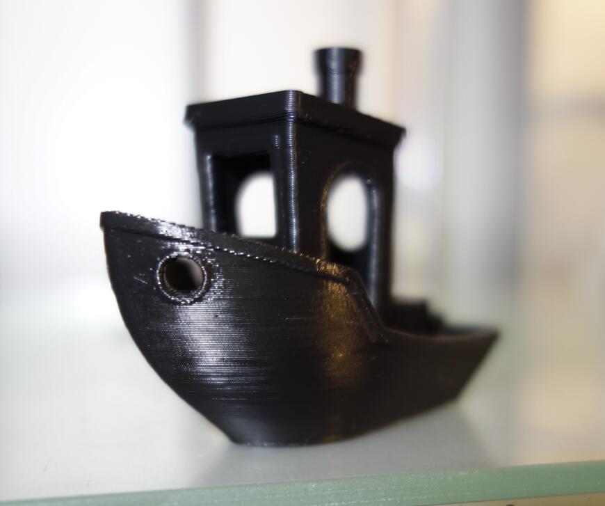

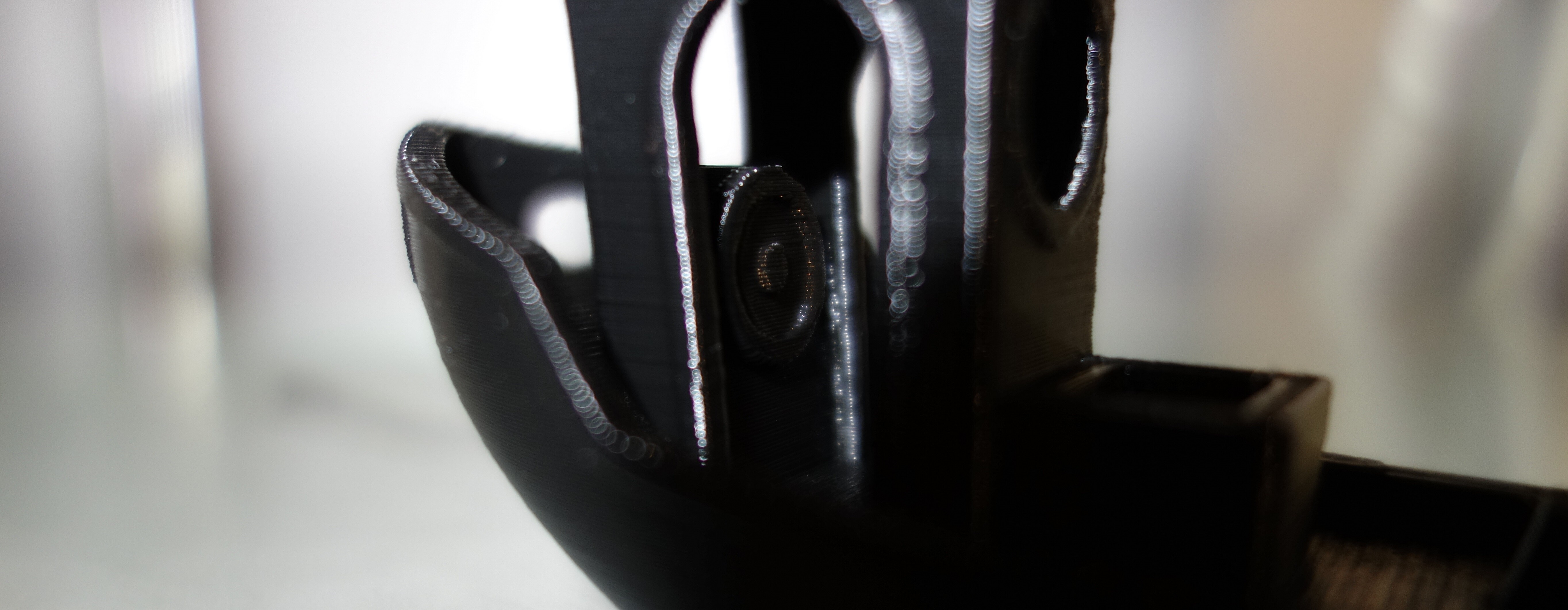

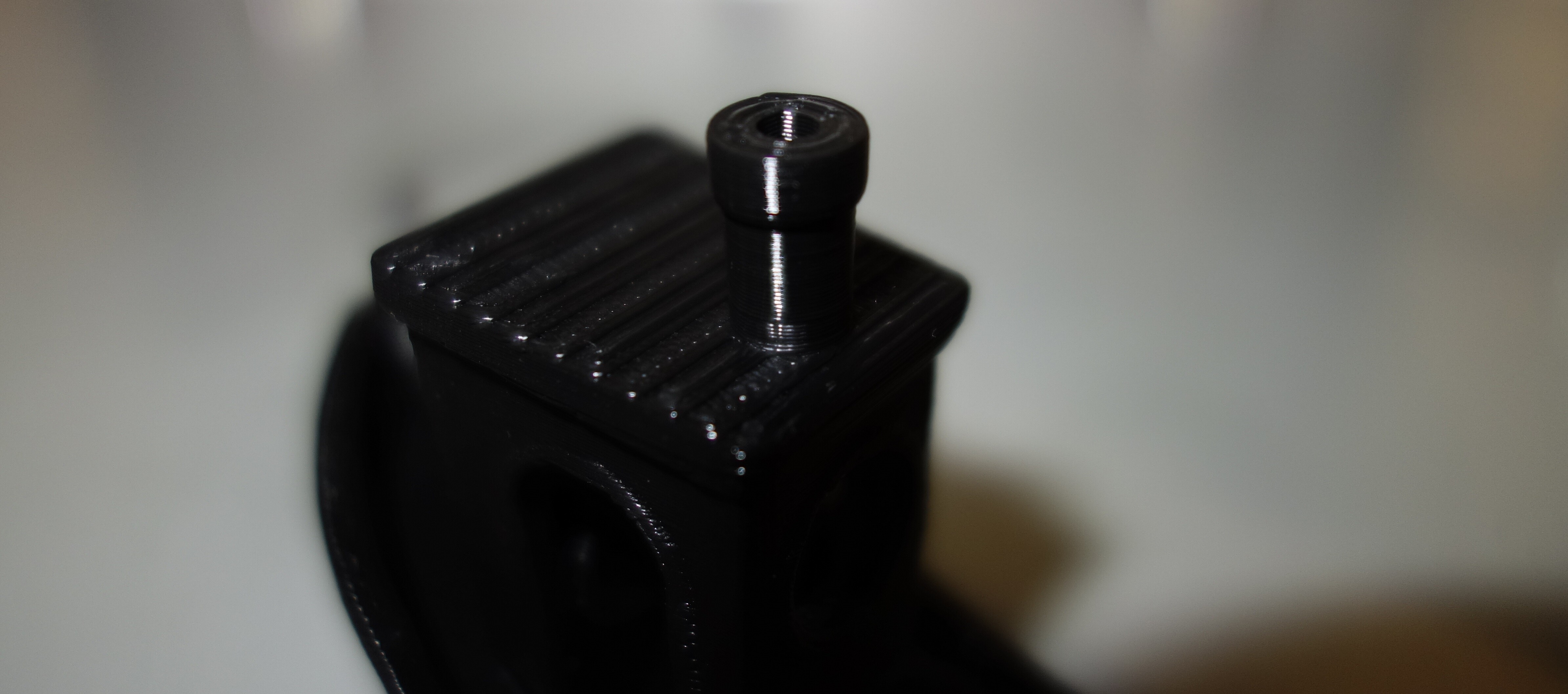

Как легко и просто поставить директ BMG на ZAV Pro v3.Бенчи.
Как легко и просто поставить директ BMG на ZAV Pro v3.Как легко и просто поставить директ BMG на ZAV Pro v3.Как легко и просто поставить директ BMG на ZAV Pro v3.Как легко и просто поставить директ BMG на ZAV Pro v3.А вот как - то так это работало раньше.
Как легко и просто поставить директ BMG на ZAV Pro v3.Как легко и просто поставить директ BMG на ZAV Pro v3.ЯВ целом, я доволен результатом. Углы стали острее, их выпирание уменьшилось, детализация стала чуть подробнее, а время на печать практически не изменилось. Повторять ли то, что сделал я? Решать вам, а ссылка на модель вот). Критика, похвалы и поздравления принимаются в комментариях, а на сегодня это всё.
