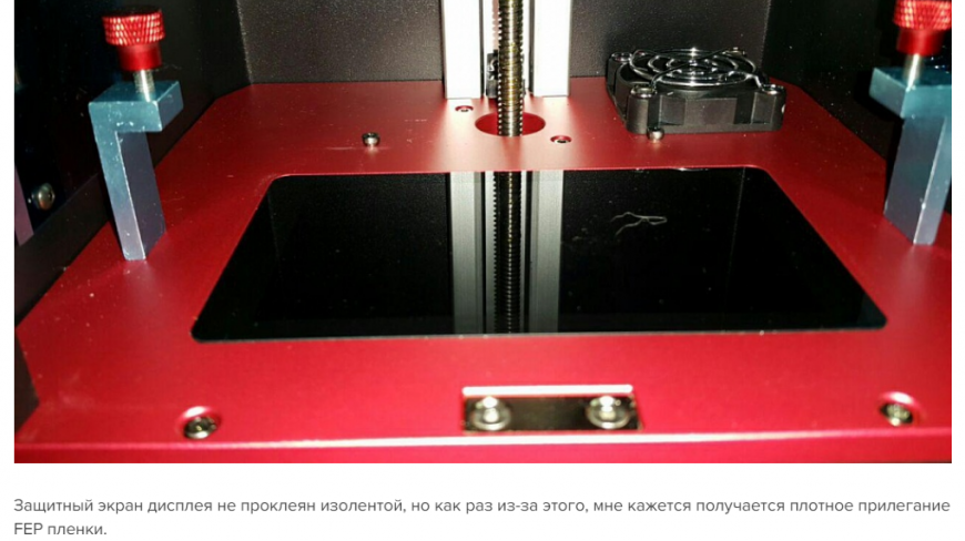

Все кто приобрел или собирается приобрести данный принтер имейте ввиду, что защитный экран дисплея вместе с экраном не зафиксированы на корпусе!
И это может стать серьезной проблемой.
Решил я поменять полимер, чтобы дописать пост о качестве печати основываясь не на одном полимере, и что-то пошло не так...
Ссылаюсь на свой же пост.
Читать! Заказчикам/владельцам Anycubic Photon

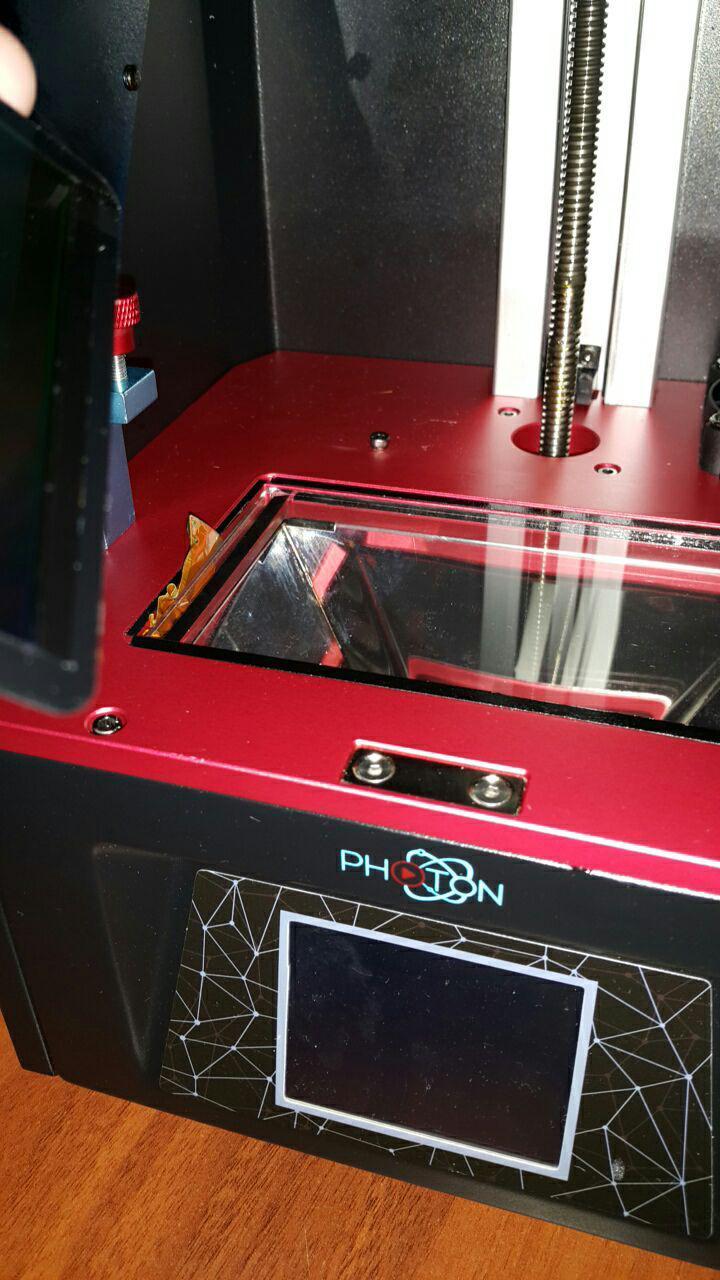

Так вот, то что он не проклеен и никак не зафиксирован на корпусе может послужить отрывом дисплея при снятии ванночки.
Снимал я ванну и, не заметив особого усилия, оторвал дисплей, разорвав шлейф. Можно сослаться на криворукость, но в любом случае защиты от прилипания FEP пленки к экрану не предусмотрено.

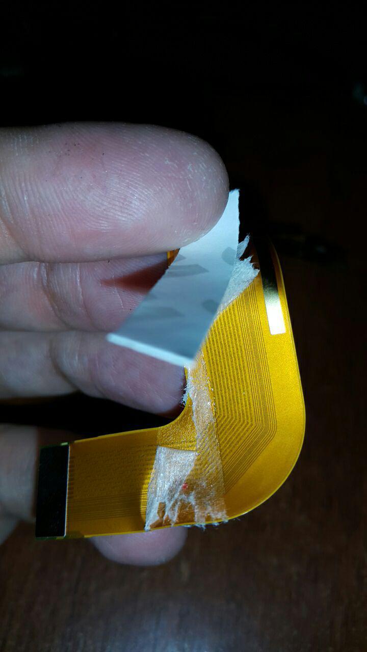

Снял нужную часть корпуса, вытащил шлейф. Шлейф посажен на двухсторонний скотч. Тут они, блин, 3М не забыли наклеить)

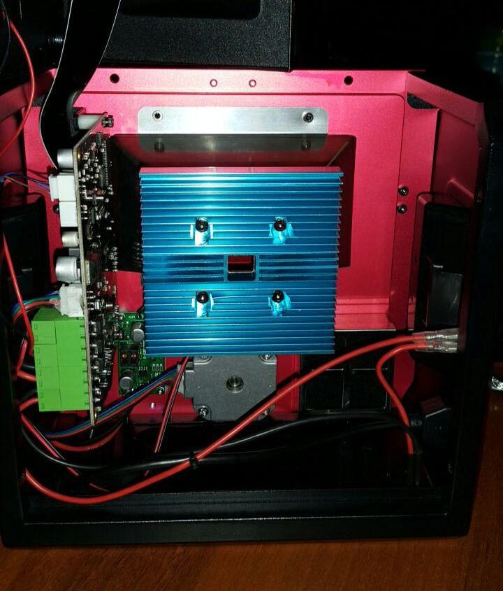

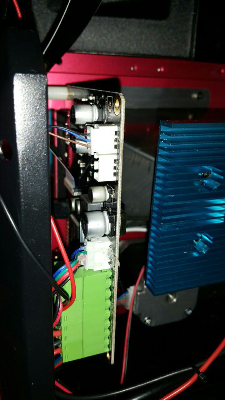

Ну и немного фото изнутри, раз уж добрался. Совсем раскручивать ночью не хочется, чтобы все платы показать.
Но что увидите, может быть будет полезно.

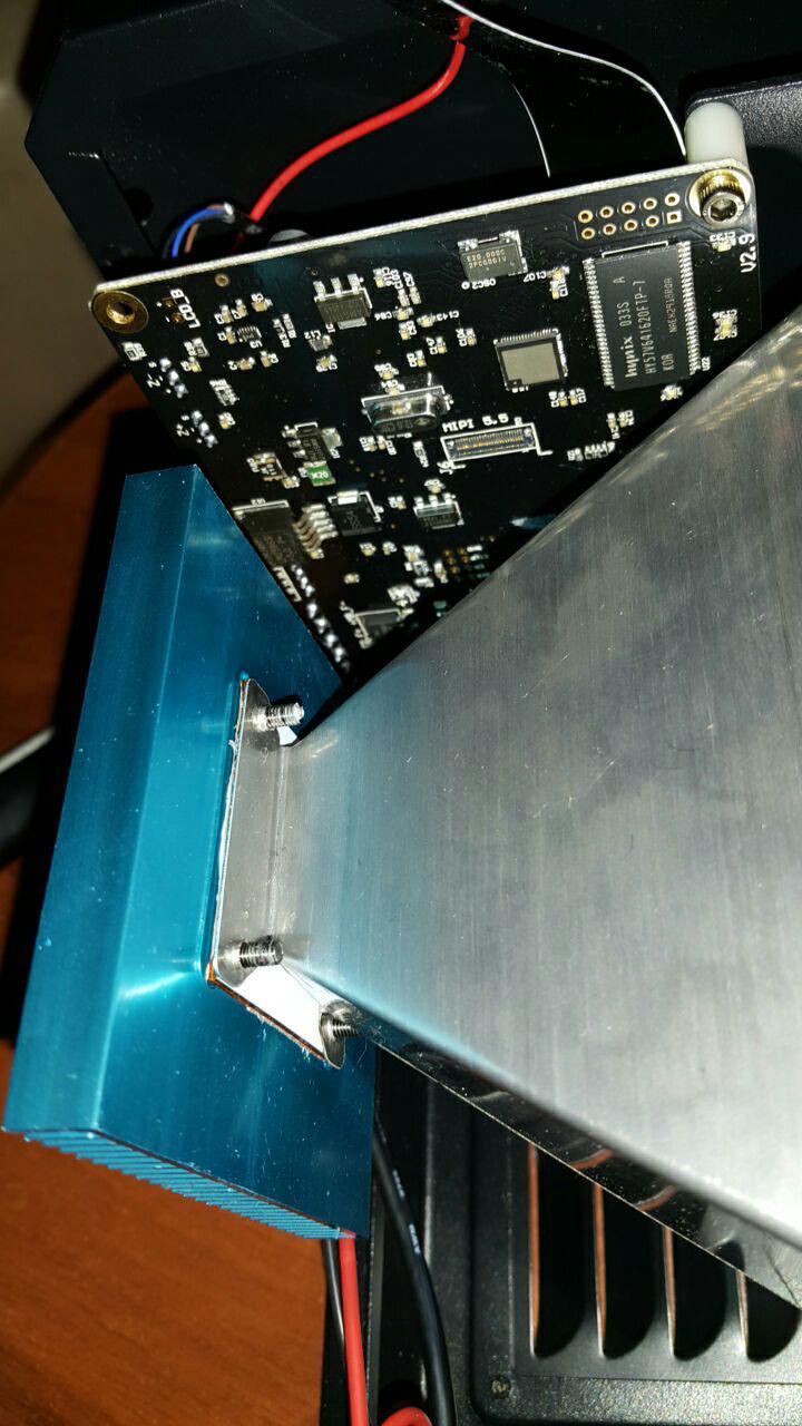

Вот как выглядит радиатор и место фиксации УФ излучателя.

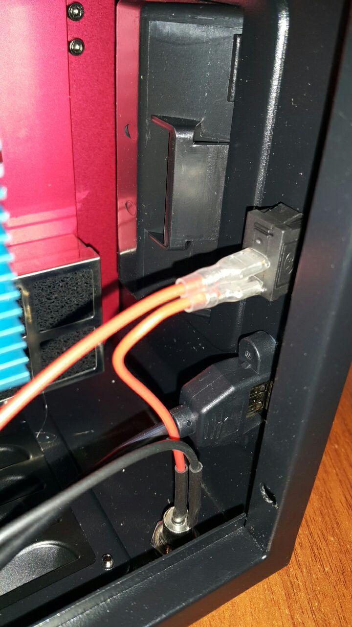

Usb порт и кнопка питания.

Извиняюсь, что не информативно, надеюсь какую-то информацию с фотографий возможно использовать.
Причину прилипания экрана к ванной считаю просто эффект присоски, так как ни FEP пленка, ни защитный экран не были покрыты клейким веществом. FEP пленка не пробита и на защитном экране нет следов от затвердевшего фотополимера.
Будьте осторожны, аккуратно снимайте ванночку!
И предлагаю обсудить варианты фиксации защитного дисплея на корпусе принтера, для избежания подобных ситуаций.
Я думаю достаточно будет пропустить прозрачный скотч по периметру экрана.
Прошу вас, напишите ваши идеи, как зафиксировать защитный экран.
