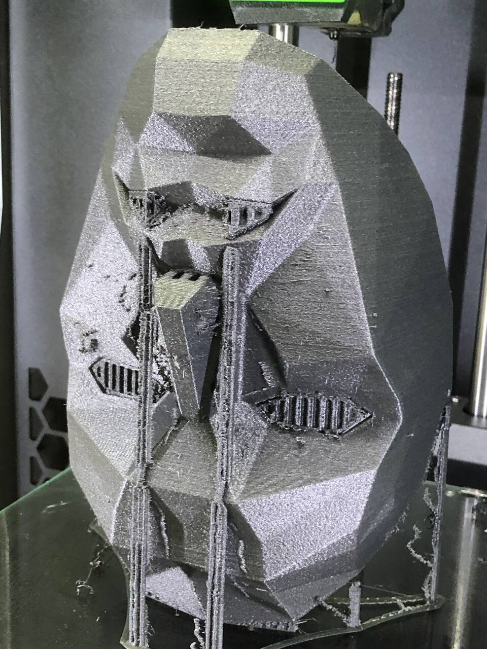

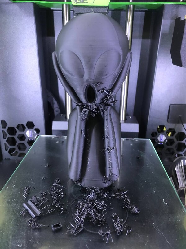

Далее запустили печать ABS пластиком более сложной модели:
Обзор на Hercules G2. Стоит ли своих денег?
Обзор на Hercules G2. Стоит ли своих денег?Причина, по которой получилась такая борода - в стандартном профиле не хватило угла, от которой строится поддержка (было 60, лучше поставить 50). Со второго раза получилось лучше, но сама фигурка осталась у Артёма и я ее не сфоткал :( На этом моменте появилось огромное желание закончить обзор и объявить хэппи энд, подвести итоги. Однако, для чистоты эксперимента, я попросил поработать с принтером своего инженера и получить отзыв и от него.

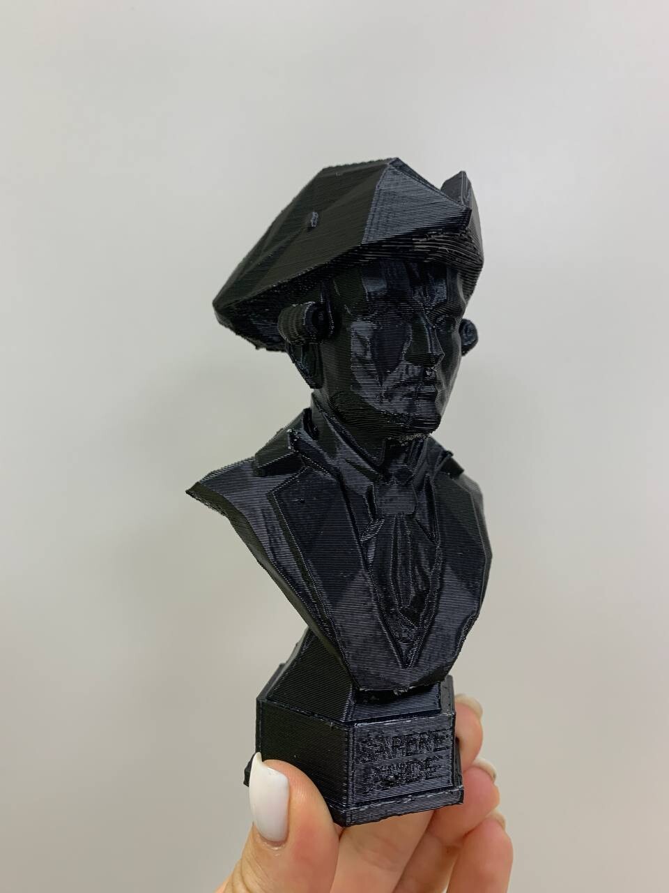

Добавлю еще картиночек для оценки качества печати принтера Hercules G2:
Обзор на Hercules G2. Стоит ли своих денег?Обзор на Hercules G2. Стоит ли своих денег?
Обзор на Hercules G2. Стоит ли своих денег?Обзор на Hercules G2. Стоит ли своих денег?Обзор на Hercules G2. Стоит ли своих денег?На последней - материал Carbex (CyberFiber).
