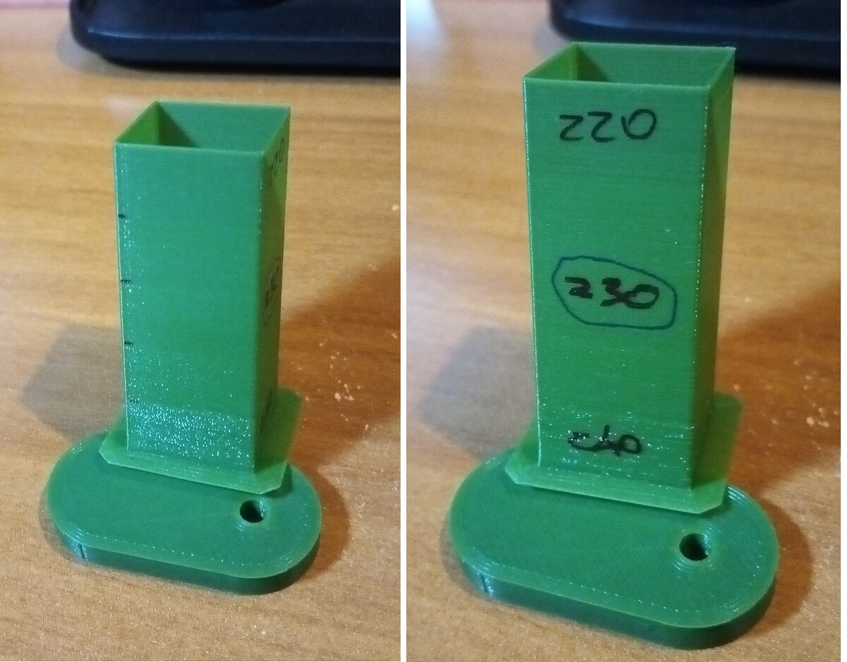

Решено начать с темно-зеленого пластика. Как всегда при покупке нового мотка - начинаем с температурной башни (для PET-G сделал 220-240 градусов с шагом 5*С).
Для этого пластика оптимально 230 градусов (температура не калибровалась до долей градуса, китайский беспроводной термометр на столе, установленном в 70 градусов, показал фактическую температуру 73С. Температуру сопла померять проблематично, надет самодельный силиконовый носок).
