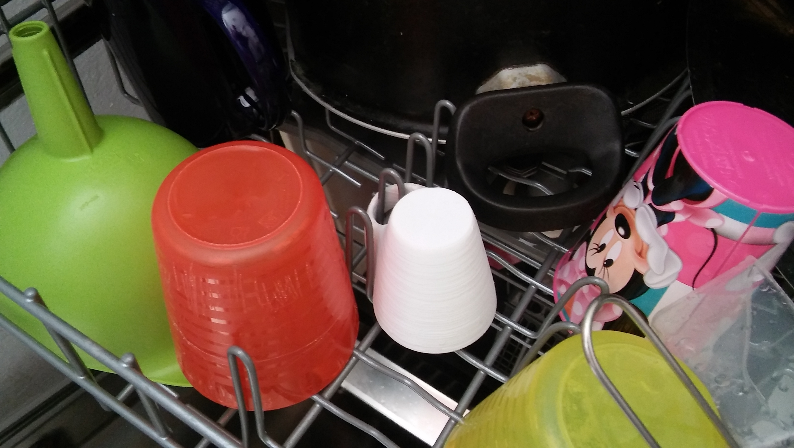

Как-то летом подписался напечатать чашку, да испытать оную в самых жёстких условиях. :)
Обещанного, как говорится, три года ждут. А, тут ещё знаменитый естествоиспытатель посетовал (в комментариях к своей статье о новом АБС), что для посуды сей пластик не подходит в виду отсутствия соответствующих сертификатов.
Но! У нас есть филамент, обложенный со всех сторон нужными бумажками! ;)
Для жертвоприношения была выбрана вот эта замечательная модель. Предупреждаю сразу: я не волшебник, я только учусь! Все, участвовавшие в эксперименте, чашки были напечатаны до вот этой эпохальной статьи.
Первая жертва.
По уму, это чашка печатается с хорошим обдувом и без поддержек. Но обдува у меня пока нет… :(
Печаталась в slic3r с отделяемыми поддержками и 100% заполнением:
По низу ручки пластик загибался вверх, прилипал к соплу и подгорал.
После использования, чашка отправилась в посудомоечную машину:
Чтоб служба мёдом не казалась, был выбран самый жёсткий режим — для сильно загрязнённой посуды.
Через два часа. В первый момент было даже страшно открывать — вдруг посудомойке кирдык? Открою, а там всё в ошмётках пластика?
Эх! Где наша не пропадала? Вот:
На вид — всё живо! На ощупь — тоже! :)
Но, вот тут меня ожидал, душистый, но не приятный сюрприз: от чашки исходил всё ещё ощутимый запах кофе. Не слишком-то хорошо для посуды...
