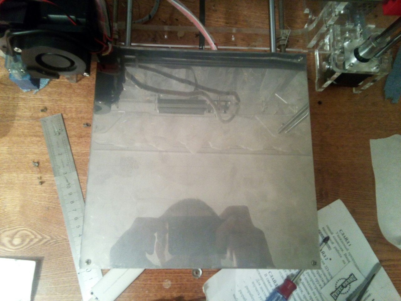

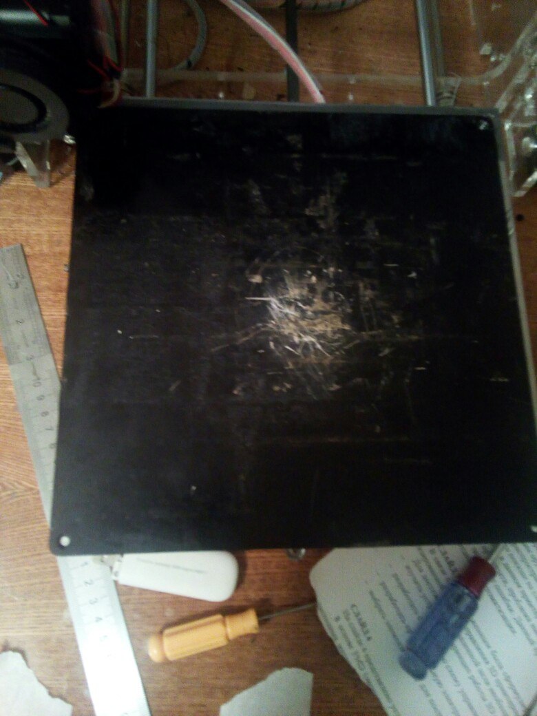

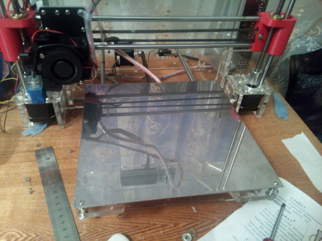

9 месяцев назад, я купил Prusa i3 tronxy. Хороший принтер, за свои деньги. Но был в этом принтере один минус. Это кривой алюминиевый стол. Мало того, что стол криво, так он начинал деформироваться при нагревании. Про большие модели можно было забыть. Недавно знакомые попросили сделать рамку под автомагнитолу. Я смоделировал ее. И она оказалась 200 мм длинной. Деваться некуда, нужно дорабатывать принтер. Пытался наклеить стекло. Взял стекло 4 мм, индукционный датчик срабатывал только при соприкосновении со стеклом, взял стекло 3 мм. стало лучше, но датчик был вровень со соплом. Тогда пришла идея сделать стол из нержавейки. Съездил на предприятие к родственнику, отрезал лист 220*220 мм. и поставил. Сразу ушли все неровности. Наклеил скотч. И первый раз, за 9 месяцев слои легли так как надо.
