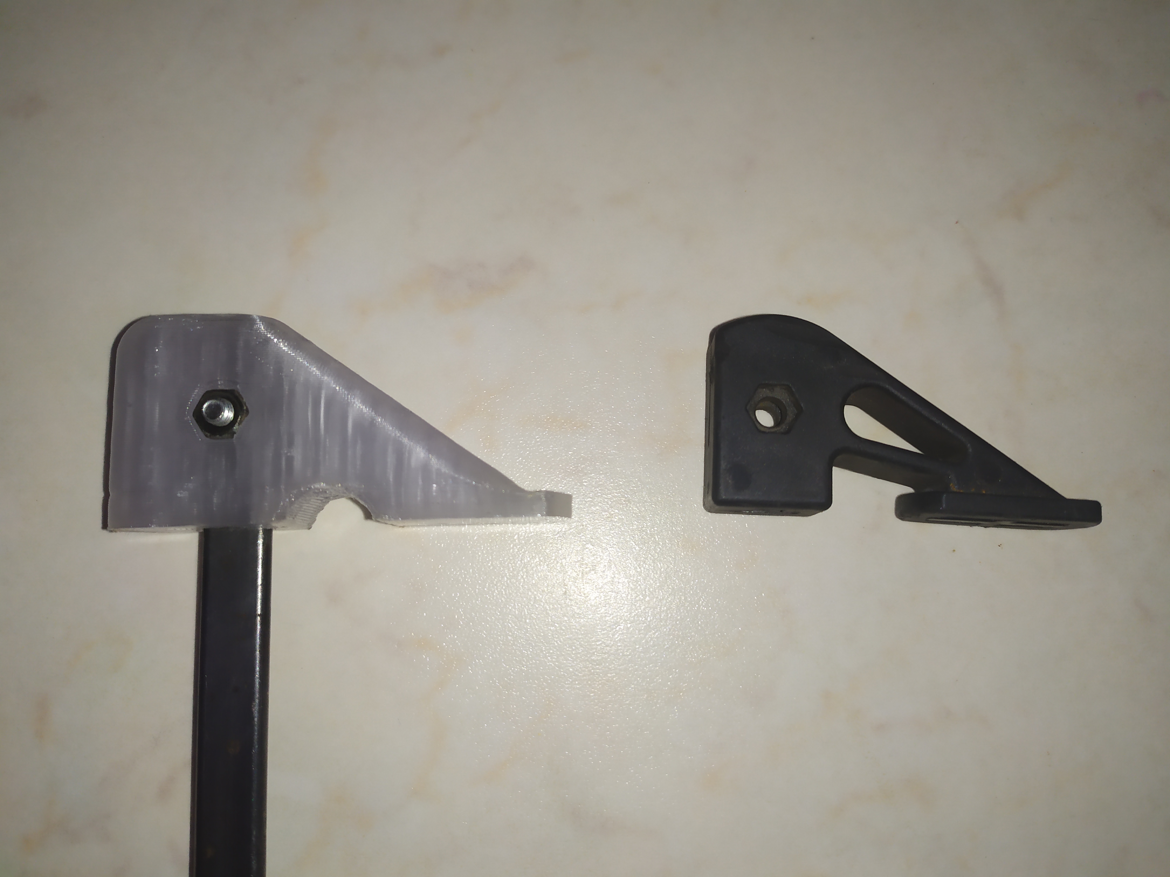

Починил я как то папе своему струбцинку(тут). Все хорошо, вроде бы работает себе струбцинка. Но вот незадача- у него их две. И руки тоже две. И одна сильней другой видимо блин. В общем сломал и вторую струбцинку он. И вот невезение- совершенно не так как я уже чинил.
Ну что тут поделаешь, говорит, придется выкинуть. Э нет говорю я. Что ж, каждый раз новую что ль покупать. Это не по нашему.
Короче нарисовал сломанный корпус,
не подвижная губка уже была нарисована.
Ну и до кучи дорисовал еще пару деталек.
И вуаля. Как говорится- лучше чем новая.
Пластик мой любимый petg.
Прикинул по себестоимости. Конечно с ценой по 100р за штуку на алике тягаться сложно. Но мои 150р по сравнению с розничной ценой 250-300р в наших магазинах- очень даже греют душу. А с надеждой на то, что petg все же попрочней родного пластика-очень даже, я считаю.
Появилась также идея подогнать модель под стандартный металлопрокат. И можно себе клепать струбцинки до посинения...
