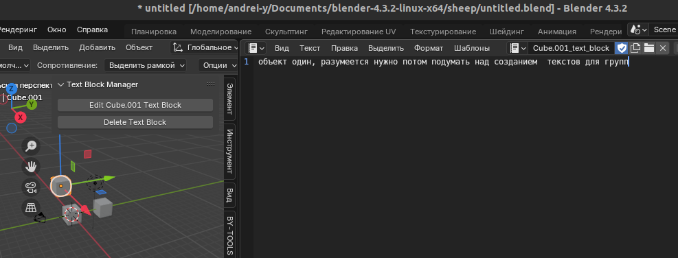

Начал я месяца три назад обучение на специальность, в которой нужно знать устройство ... нечто большого, в котором много разного и по разному устроенного. Книга хорошо, но проекцию с изображения не повертишь, и начала посещать мысль - а вот выбирать бы меш во вьюпорте, редактировать и читать текст по отдельному мешу как книгу. Да и вообще насколько помню - при работе с большими проектами меня всегда удручал тот факт, что нужно создавать какие-то файлы текстовые для заметок о том или о том, потому что работу так или иначе приходилось оставлять и выключать компьютер, а цифры и прочие сведения в уме не удержишь. И профессиональными навыками решить проблему можно было-бы в лучшем виде, но профессионалом не являюсь, а если учесть что к этому не знаю Python, то всё что могу - "пинать" LM постоянно исправляя промпты, на что и был потрачен почти весь вчерашний день, с постепенным пониманием того, что есть в последних версиях Blender 3D и что нужно использовать чтобы добиться результата минимумом затрат.
Разумеется делать полноценный аддон я не стал, мне вполне хватит скрипта, который при необходимости можно дополнять, а можно оставить и так за его простотой и параллельно запускать второй скрипт или использовать ещё один аддон, или сделать что-то одно, и оно на самом деле надо - работу с скрытием из обзора и, если надо рендера, объектов сцены и прочими манипуляциями над видимостью ообъектов. Но это потом - со временем. Пока изложу идею, которую реализовал.
Для использования скрипта, наряду с окном 3D вьювера (моделирование), нужно держать открытым скриптинга, для чтения текстов, ну и разумеется запустить сам скрипт. Тут стоит заметить, что когда вы сохраняете файл .blend  - все текстовые блоки и скрипты сохраняются автоматически, поэтому нет особой нужды сразу делать полноценный аддон, а с этим и отпадает необходимость сохранять всякие заметки и прочую информацию в отдельных редакторах и файлах.

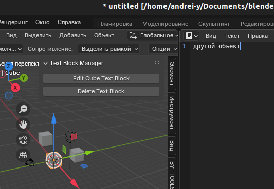

Что делает данный скрипт после запуска - в окне скриптинга, при выборе какого-либо объекта, даже камеры, он откроет текстовый блок соответствующий этому объекту, если таковой создан, который можно свободно читать и редактировать. Если такового блока нет, то просто закроется последний просматриваемый и станет ясно, что нужно создать блок для текущего объекта. Так-же можно удалить текстовый блок, если необходимость в таковом отпала - в конце концов не всем объектам они нужны. Таким образом мы избавляемся от поиска нужно информации по объекту, работы с текстовыми редакторами и блокнотами, что становится очень удобным для работы с большими проектами. Я планирую использовать скрипт для создания учебного пособия по книге (альтернатива книжному материалу). Не бог весть какое исполнение, но мне нужен результат, тем более что я не профессионал по данному редактору - дёшево и сердито, а главное - универсально и всегда под рукой (не считая факта необходимости запуска скрипта, что каждый может в принципе поправить самостоятельно сделав полноценный аддон). Ну и разумеется для работы с большими проектами, если надо будет - создам позднее полноценный аддон, дополнительно попробую создать скрипт для манипуляций над отображаемыми объектами сцены, который будет отдельным или расширением данного скрипта.
Выглядит примерно так
Как я сделал небольшой скрипт для Blender 3D , помогающий владеть информацией., и для второго меша

скрипт не стану выкладывать в раздачу, потому что хлопотно это потом становится, а выложу прямо тут
import bpy
