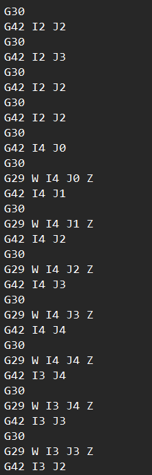

Поэтому пришлось писать свой собственный алгоритм автокалибровки. Я хотел такую фигню сделать уже при самой первой проблеме с неровным столом, когда только ещё купил эту Кобру, но при попытке скормить моё хрючево принтеру он взбесился и стал вести себя неадекватно, поэтому, опасаясь что он сломается, я решил больше его своей стряпнёй не кормить. Но я догадался, что, скорее всего, по незнанию я не прописал в своём коде какие-то нужные команды, которые слайсер автоматически готовит принтеру. Поэтому потом, уже для других целей, я нарезал в слайсере г-код для печати теста кривизны стола, с помощью которого, кстати, я и выравнивал его, и уже туда примешал свой говнокод, и принтер его схавал без проблем и сделал всё, что от него требовалось.

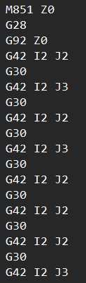

Ну и так вот, в данной ситуации я поступил таким же образом. Написал, значт, я алгоритм, чтоб он в центре стола какое-то время имитировал снятие пробы по оси Z и потихоньку прогревался, а потом снял сетку стола.
Правда я не смог сделать так чтоб он в показания оффсета для стола не прибавлял z-оффсет принтера, поэтому на время "калибровки" я оффсет приравнивал к 0 с помощью команды M851 Z0.

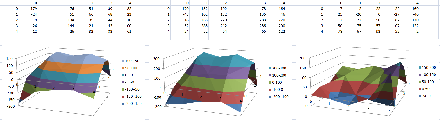

Ну так вот, результаты получились интересные. Во-первых, после данной калибровки Z-оффсет увеличился почти в 2 раза. Если раньше первый слой идеально ложился при оффсете -1.80, то теперь сопло висело в воздухе и нормально опустилось на стол только при оффсете в -3.00. Не ожидал, что прогретый сенсор будет более чем на миллиметр раньше срабатывать, чем холодный.
Во-вторых, в карту стола вселился Бэтмэн. Вот они, слева направо: изначальная карта заводского стола, которая снималась после заводской калибровки, затем подкорректированная вручную, и затем карта, полученная сейчас на столе, который я подровнял каптоновым скотчем.
Ну и попробовал я значт врубить эту сетку и напечатать с ней опять же тест для проверки кривизны стола. Вроде как норм, но не уверен.
