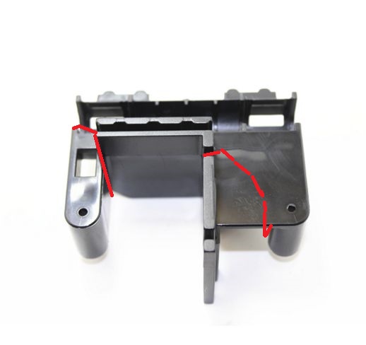

Ремонт неожиданно рассыпавшейся каретки оси У
Доброго!

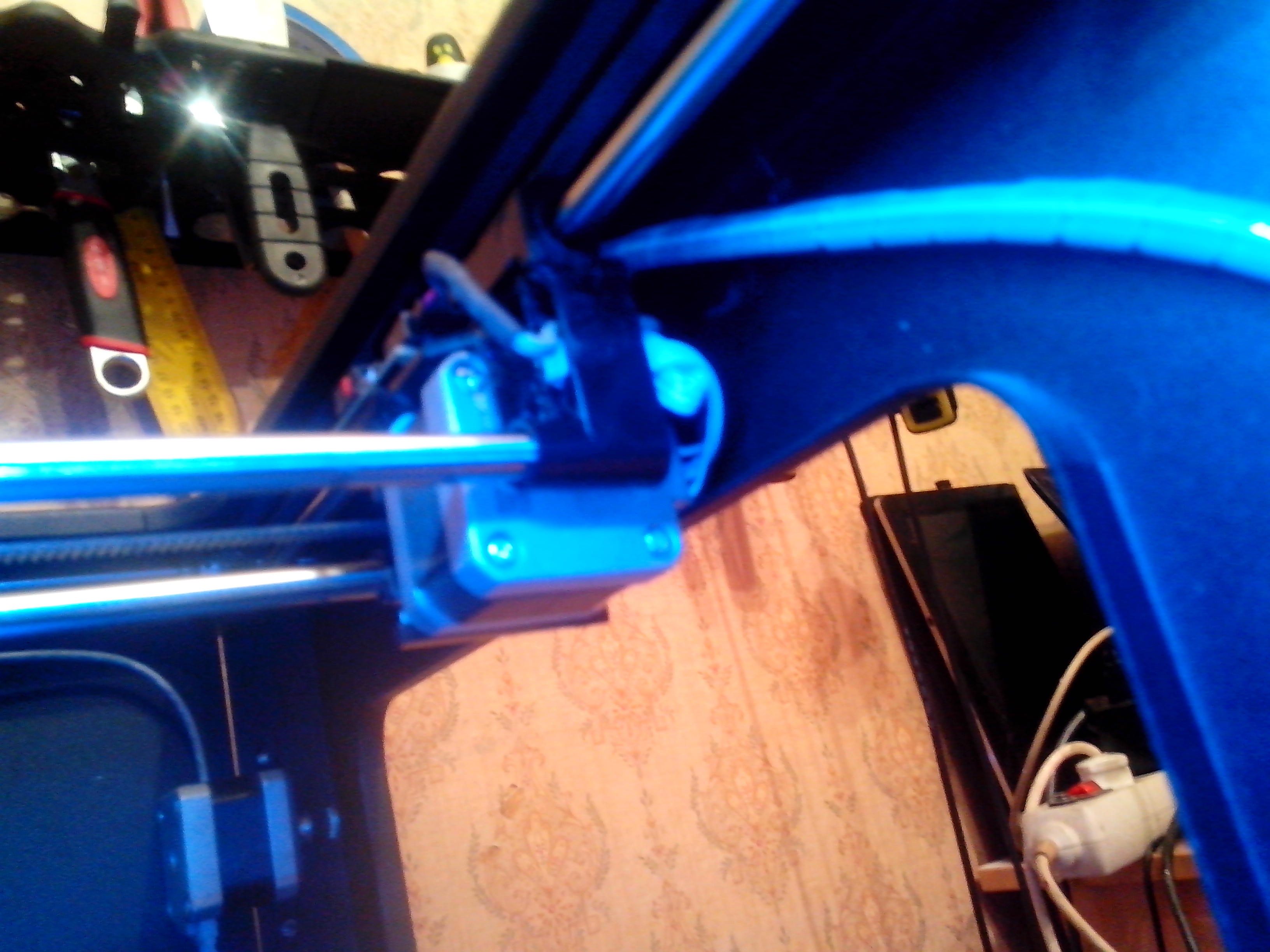

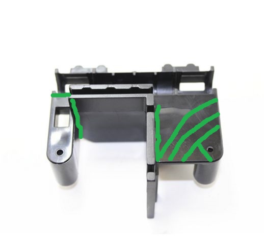

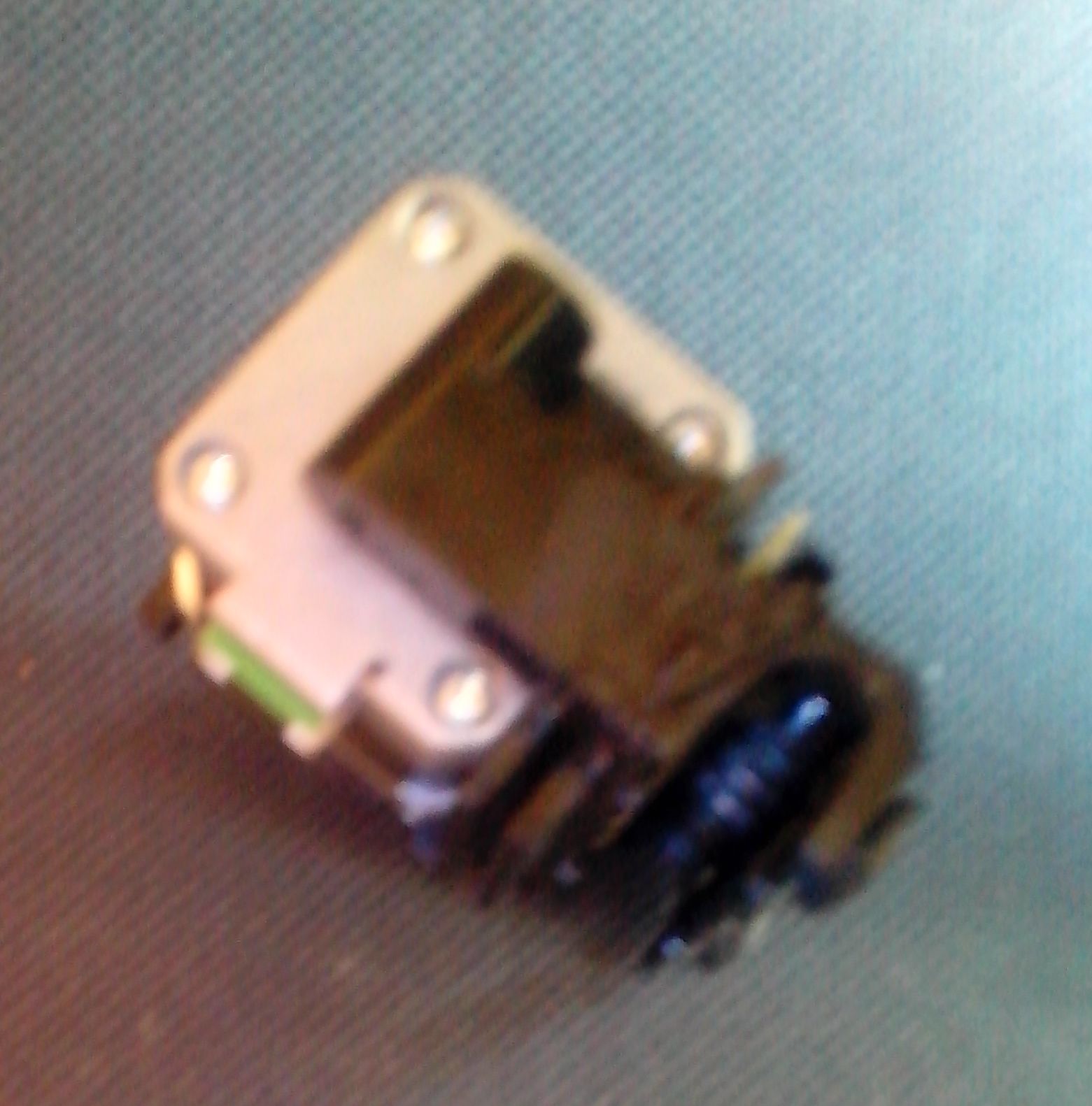

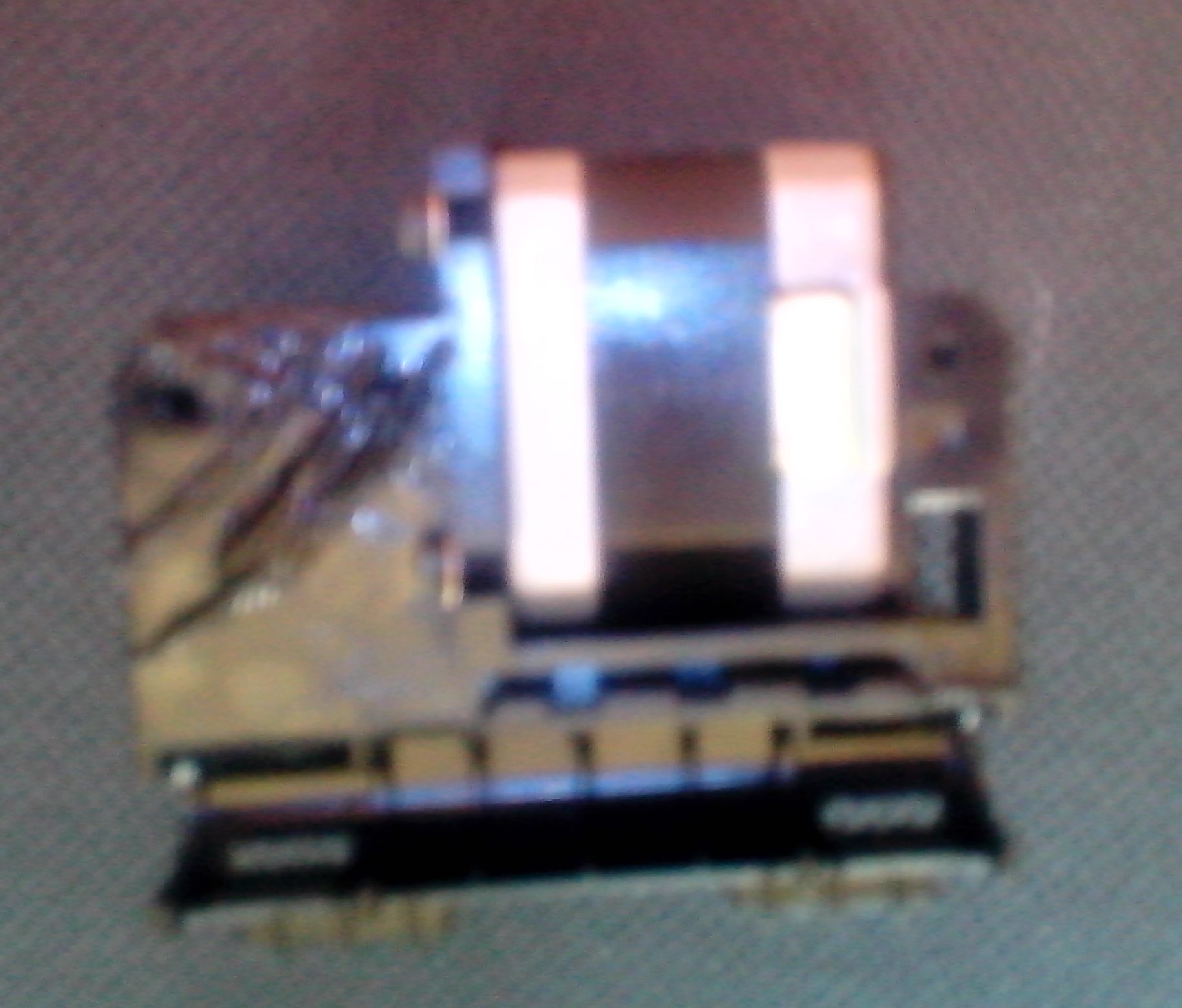

Как всегда неожиданно рассыпалась на три части каретка оси У, отвалился мотор с креплениями, и гнездо одной направляющей, по сколько был в ужасе что светит перерыв в печати, даже не сфотографировал, на схеме место разлома обозначено красным.Напечатать я ее не мог, мотор передвижения по оси У весит только на ремнях, направляющие сами по себе. Ждать с Али минимум месяц. Решил попробовать восстановить.
Взял пинцетом пруток PLA, что под руку попалось, и опустил в Метилен хлористый, где то через минуту пруток начал напоминать пластилин. Достал и начал накладывать бандаж, прижимая пинцетом и разглаживая, примерно по такой схеме, выделено зеленым.После высыхания, покапал Метиленом хлористым на швы и оставил сушится на сутки. Собрал всю конструкцию и запустил печать. 31 час печати нареканий к узлу нет. Но если у кого есть STL правой каретки оси У был бы благодарен, очень не хочется разбирать принтер чтобы измерить. Фото больного, прошу прощения за качество.Всем Удачи!
